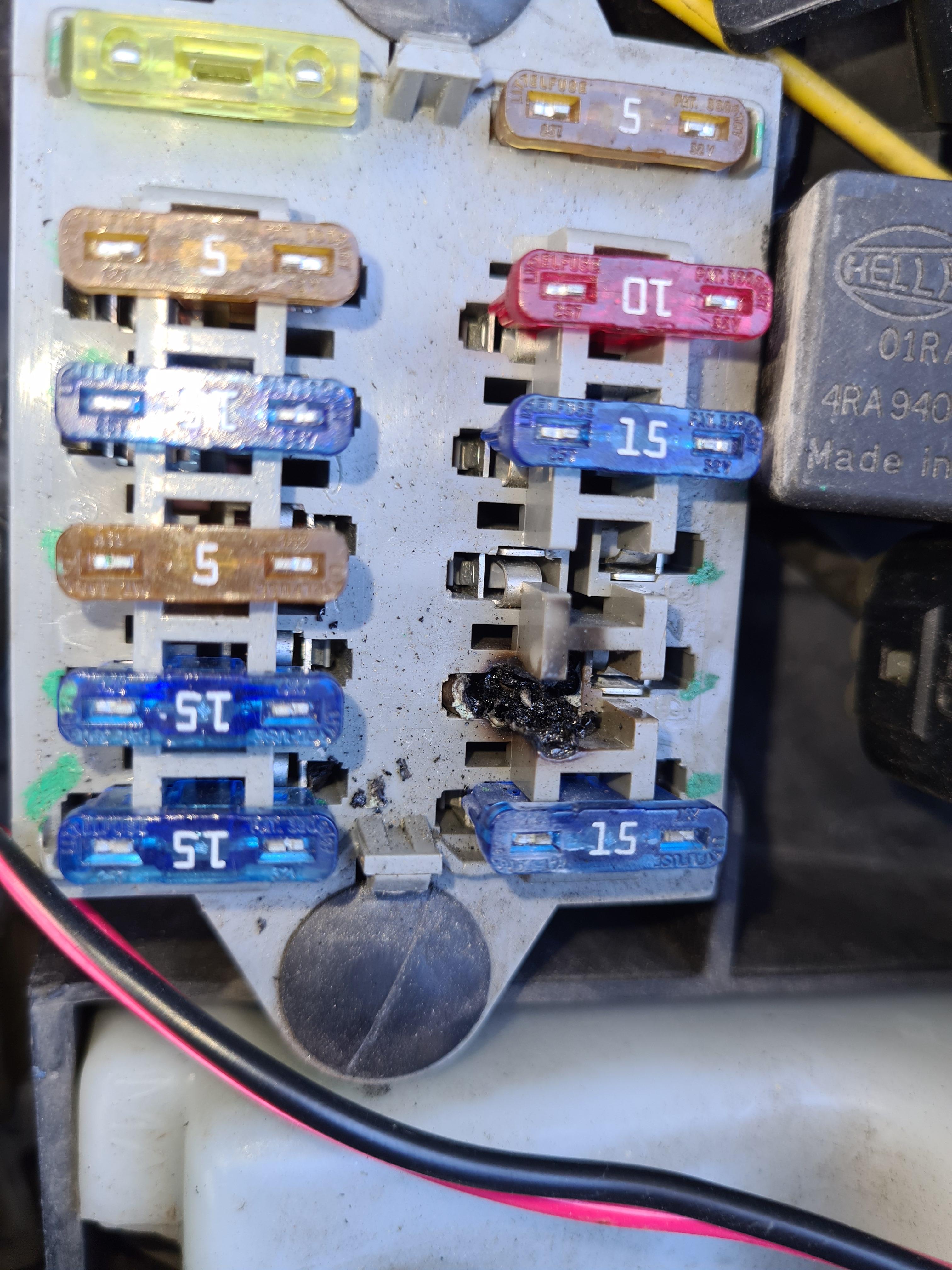

Tim1507 Geschrieben 13. Juni 2021 report Geschrieben 13. Juni 2021 Hallo Zusammen und wie immer vielen Dank vorab für eure Hilfe! Ich stehe vor folgenden Problem: Bin gestern mit meiner Speedy 595n Bj. 2004 unterwegs gewesen. Alles gut. Heute morgen ist sie eher schwer angesprungen aber auch noch alles gut. Bin 2km zur tanke gefahren um meine Kollegen zu treffen und musste auf dem weg feststellen das der Tacho bzw. das ganze Instrument seine Funktion verloren hat. Dort angekommen wollte sie dann garnichzmehr anspringen. Nach 20 min Standzeit ist sie wieder gelaufen. Bin dann genau 2 Minuten unterwegs gewesen bis sie selbständig ausgegangen ist und garnichtmehr wollte. Während der Fahrt war alles in bester Ordnung! Die Batterie habe ich jetut über Nacht am Cetek. Warum ich hier so voreilig schreibe ist folgendes (siehe Bild) Die Sicherung auf Platz 2 ist KOMPLETT VERSCHMORT, da muss richtig was los gewesen sein. Ich kann so gut wie jedes mechanische Problem lösen aber hierbei bin ich wirklich auf euch angewiesen! Nebenbei erwähnt, die andere Sicherung welche auf dem Bild fehlt habe ich vorhin rausgekommen, die war nicht kaputt oder so. Vielen vielen Dank! Zitieren
joe8353 Geschrieben 14. Juni 2021 report Geschrieben 14. Juni 2021 Hi, Und was genau ist deine Frage? Verschmorte Sicherungen gabs schon öfter, das ist meist ein hinweis auf schlechten Kontakt bzw. hohen Übergangswiderstand. Alle Sicherungen raus machen, ggf Kontakte nachbiegen ersetzen. Saubermachen. Sicherungen wieder rein. Gerhard Zitieren
Schiller Geschrieben 14. Juni 2021 report Geschrieben 14. Juni 2021 Moin Schau bitte Mal in den Deckel vom Sicherungskasten welche Funktion die verschmorte Sicherung 2 ausübt.Wenn es die Hauptsicherung ist würde ich mir Mal den Klassiker Lichtmaschine-Laderegler ansehen.Da findest Du genug Lesestoff in den Technik FAQ des Forums zum weiteren Vorgehen.Gruß Zitieren
Triplemania Geschrieben 14. Juni 2021 report Geschrieben 14. Juni 2021 Sicherung Nr. 2 (30A) ist für die Zündung Sicherung Nr. 3 (30A) ist die Hauptsicherung Ich würde als erstes die Steckverbindung zwischen Lima und Regler prüfen. Zusätzlich zum Tipp von Joe8353: auch de Rückseite des Sicherungskastens inspizieren. Der muss dafür vom Innenkotflügel gelöst werden. Zitieren
Wil E.Coyote Geschrieben 14. Juni 2021 report Geschrieben 14. Juni 2021 Moin, das Problem hatte ich auch bei meiner alten Dame. Diese Sicherung war bei mir auch verschmort - ich hatte die erst mal gewechselt - hat auch nichts gebracht. Erst der Einbau eines neuen Ladereglers hat das Problem gelöst - Gerd Du erinnerst Dich noch an unsere Konferenzen, wo wir alles durchgemessen haben. Um das zu verifizieren, prüf bei laufendem Motor die Stromabgabe des Reglers - bei mir waren das 15-17V und das ist für das System zu viel. Zitieren

bernd w. Geschrieben 14. Juni 2021 report Geschrieben 14. Juni 2021 Hallo, zum Regler: vor dem Regler Wechselspannung, hinter dem Regler Gleichspannung. Die 13,8 Volt erscheinen mir etwas wenig, kann aber auch am Leitungswiderstand oder Übergangswiderständen liegen. Wie Dir schon geraten wurde auf jeden Fall die Steckverbindung Lima-Regler überprüfen und reinigen. Das verschmorte Kunststoff entfernen, ( Kohle leitet ) und am besten mal alle Sicherungen ziehen, kurz mit Kontaktspray behandeln und 5 mal raus/rein, dann solltest Du da auf der sicheren Seite sein. Viel Erfolg! Bernd Zitieren

bernd w. Geschrieben 14. Juni 2021 report Geschrieben 14. Juni 2021 Erstmal müssen alle Kontaktstellen 100% in Ordnung sein, dann kann man verlässlich messen. Wenn der Regler z.B. defekt ist, kann es sein daß zwar noch 14 Volt anliegen, aber wenn er Strom liefern muß die Spannung zusammenbricht. Dann holt sich die Maschine den Strom aus der Batterie und die ist in kürzester Zeit leer. Auch kann die Batterie ihre Kapazität verloren haben. Wie gesagt, erstmal alle Kontakte in Ordnung bringen und dann sehen wir weiter. Zitieren

Triplemania Geschrieben 15. Juni 2021 report Geschrieben 15. Juni 2021 vor 22 Stunden schrieb Tim1507: eine neue Leitung zum Regler ziehen Das ist an den N-Modellen IMMER eine gute Idee. Dazu gibt es (ältere) Beiträge und Anleitungen zu Hauf im T5net. Ich würde aber nicht mit "Kontaktspray" am Sicherungskasten hantieren. Zitieren
Tim1507 Geschrieben 15. Juni 2021 Autor report Geschrieben 15. Juni 2021 Hallo zusammen, habe heute mal mein Multimeter angestrengt und lange mit der Firma Motek telefoniert. Erstmal habe ich aus einem anderen Thema eine "Checkliste" gefunden: 1. Zündung aus. SOLL: ca. 12.8V Hab ich 2. Zündung und Beleuctung an. SOLL: min. 12V Hab ich 3. Standgas. SOLL min. 13V, besser 14.xxV. Bei mehr als 14.7V ist ziemlich sicher der Regler defekt. Bei mir so 14,3V 4. Spannung vor und hinter den 30A Sicherungen muss gleich sein, wenn nicht -> austauschen. Standgas. Eine Messpspitze Batterie (Minus), die zweite einmal vor und hinter der Sicherung. Bei mir 0,1V weniger hinter der Sicherung 5. Regler ausstecken (Ein- und Ausgang). Alle Pins vom Eingang mit allen Ausgangspins durchmessen (Widerstand oder Diodenfunktion). Es darf kein Durchgang bestehen. Wenn doch -> Regler defekt. Kein Durchgang HowTo: Klick (danke an Despo) 6. Die 3 Pins von der LiMa zueinander durchmessen (Widerstand), max 1 Ohm. Wenn größer 1 Ohm wäre der Wert eigentlich unendlich und somit diese Wicklung durch Passt auch, Multimeter auf 200 Ohm gestellt und jeweils 0,06 gemessen HowTo: Klick (danke an Despo) 7. Alle 3 Pins von der LiMa gegen Masse messen (Widerstand oder Diodenfunktion). Messgerät Plus -> Pin, Messgerät Minus -> Masse. Es darf kein Durchgang bestehen. Wenn doch -> LiMa defekt. Kein Durchgang HowTo: Klick (danke an Despo) 8. Die 3 Pins von der LiMa zueinander durchmessen (Spannung, Messgerät auf AC stellen). Standgas SOLL: 20-25V, Last SOLL: 60-80V. Alle 3 Messungen müssen identisch sein. Standgas Kalt mit erhöhter Drehzahl 25V Standgas warm 20V 10. Wenn vorhanden, Massesammelstecker bei der Batterie prüfen. Nur Sichtprüfung? Wenn nein, was kann wie gemessen werden? Nicht vorhanden 11. Überprüfung des 3-poligen Steckers des LiMa-Kabels. Der Stecker ist links unter dem Tank, wenn man das dreiadrige Kabel aus der Lima kommend nach oben verfolgt, der erste Stecker. Sieht wie neu aus, ist auch Polfett dran Der Kollege von Motek meinte das es durchaus Sinn ergibt das die verschmorte Sicherung schuld daran ist das die Spannung an der Batterie abfällt sobald die Drehzahl erhöht wird. Er hat mir das ausführlich und fachlich erklärt ich hab es in dem Moment auch verstanden und für sinnvoll gehalten, kann es aber in keinem Fall dieser Welt hier wiedergeben weil es elektrisch viel zu hoch für mich ist. Es ging aufjedenfall darum das der Regler durch den Übergangswiderstand des verschmorten sicherungsplatzes keine saubere Gleichspannung erzeugen kann. Ich bekomme von Motek jetzt einen Regler welchen ich direkt und OHNE Sicherung am die Batterie anschließe. Viele Grüße! bernd w. reagierte darauf 1 Zitieren
