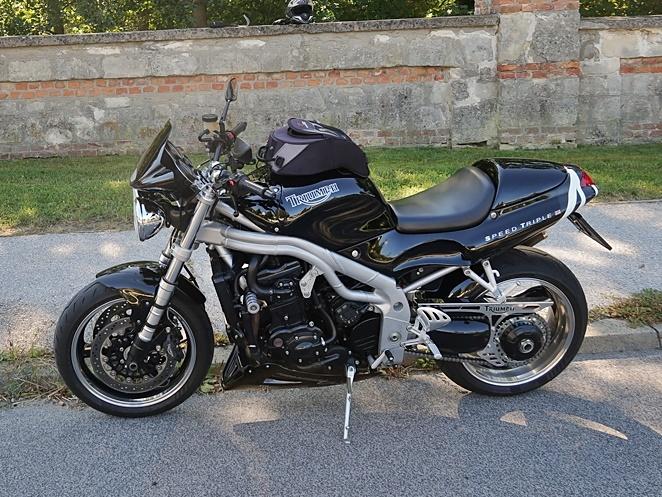

Don Miguel Geschrieben 17. Juni 2021 report Geschrieben 17. Juni 2021 Moin Moin, folgendes Problem: Mein hinterer Bremszylinder hat sich anscheinend schräg eingelaufen und hat somit den Bremssattel blockiert Sattel, Beläge und Scheibe sind fertig. Fragen: - Gibt es zum originalen Bremssattel Alternativen? - Wo bekomme ich für hinten einen Hauptbremszylinder her (nicht mehr lieferbar), Alternativen / Überholung / Umbau? Vielen Dank im Voraus für eure Ideen / Ratschläge / Tips! Grüße, Micha... Zitieren
