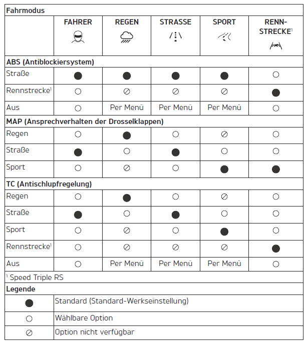

Okliv Geschrieben 21. Juni 2021 report Geschrieben 21. Juni 2021 (bearbeitet) Hallo, Ich trage mich mit dem Gedanken eine RS ab 2018 zu kaufen. Deshalb bin ich sehr neugierig. Was macht das ABS im Rennstreckenmodus anders als im Strassenmodus? Bearbeitet 22. Juni 2021 von Triplemania Zitieren
Nubbel Geschrieben 21. Juni 2021 report Geschrieben 21. Juni 2021 (bearbeitet) Hinterradabhebeerkennung (was für ein Wort... ) und Kurvenfunktion sind im TRACK Modus deaktiviert.* Grüße * Quelle für die Ungläubigen : MOTORRAD 04/2020 Bearbeitet 22. Juni 2021 von Nubbel Zitieren
Okliv Geschrieben 21. Juni 2021 Autor report Geschrieben 21. Juni 2021 (bearbeitet) Gute Info. danke! Und was macht die TC anderes? Bearbeitet 21. Juni 2021 von Okliv Zitieren
Okliv Geschrieben 21. Juni 2021 Autor report Geschrieben 21. Juni 2021 Das ABS macht im Track Modus also ungefähr, oder genau das, was es bei der nicht Rs-version immer und sowieso macht? Zitieren

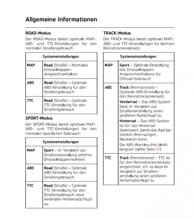

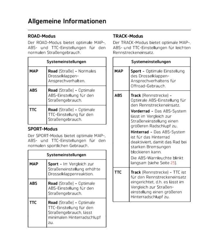

SpeedMichl Geschrieben 21. Juni 2021 report Geschrieben 21. Juni 2021 Lest euch mal das Handbuch durch,gibt's auch im Netz zum Download! Zitieren
Okliv Geschrieben 21. Juni 2021 Autor report Geschrieben 21. Juni 2021 Genau diese Tabelle hatte ich vor mir, als ich mich gefragt habe,wie genau diese Modi arbeiten! ABS hat @Nubbel gut erklärt! Wie arbeitet jetzt die TC im Modus "Rennstrecke"? Zitieren

SpeedMichl Geschrieben 24. Juni 2021 report Geschrieben 24. Juni 2021 So ist es bei der NN01 ab 16 beschrieben,denke das es bei der RS auch so ist,nur das RS ABS noch schräglagenabhänig reagiert. Zitieren
