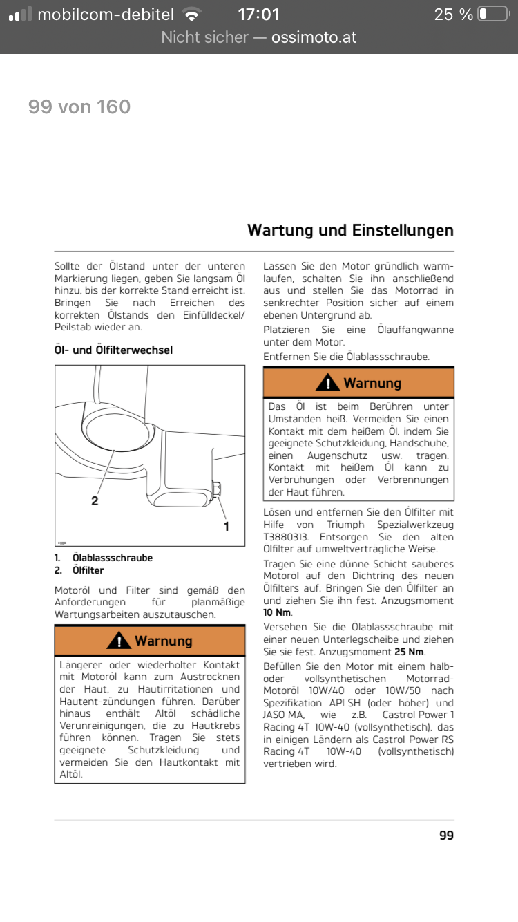

Also im Handbuch steht 10W-40 oder 10W-50 aber nichts von 15W-50 also für die NN01 mein ich jetzt 🤔 aber hab deine Nachricht ehrlich gesagt jetzt nicht ganz verstanden mit dem Edith 😆D5D72E95-AC33-46A4-903D-85444D3C1B63.thumb.png.044cdef1c87792db8f9e99751d64dde6.png

Das war bei der NJ noch so und auch bei Street/Daytona vor BJ.2012 so. Dort war 10W40 und 15W50 von T. im Handbuch empfohlen,danach 10W40 und 10W50.
Hi,
Mea culpa: ihr habt Recht.
Ich hatte bei der 1050er geschaut (da stimmts) und ich dachte ich hätte bei der 1200er geschaut. Kontrolle ergab: war falsch. 10w50 ist in der Spec.
Sorry für die Verwirrung, und danke für die schnelle Richtigstellung.
Gerhard
PS: habs oben editiert.
