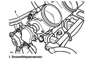

Ich habe mir TuneECU besorgt und wollte die Leerlauf Kontrolle nach Anleitung einstellen.
Die erste Einstellung auf 0.6V ist unmöglich hinzukriegen. Egal was ich anpacke zwischen Zündkerzen und Drosselklappe, Kabel oder Schlauch, der Wert springt rauf und runter von 0.5 bis auf über 1.
Wie soll man denn da etwas auf +- 0,02 Volt einstellen können ?
Dann tippe ich auf einen defekten Leerlaufsteller (TPS oder Drosselklappensensor). Der sitzt von oben betrachtet am linken Ende der Drosselklappeneinheit. Das ist im Grunde ein Potentiometer, das gerne mal kaputt geht.
Bearbeitet von Professor
Ich habe die einzelnen Kabel mit Isolierband fest aneinander festgezurrt. Damit konnte ich erreichen, das die Spannung nur noch um wenige Millivolt um die geforderten 0.60 V herum springt. Morgen werde ich nochmal kontrollieren, ob die Werte stabil geblieben sind mit 0.60 und 0.75 Volt.
Das würde ja bedeuten, Du hast einen Wackelkontakt in einem der Kabel? Das kann ich mir in dem Bereich kaum vorstellen. Mein Tipp bleibt der TPS.
