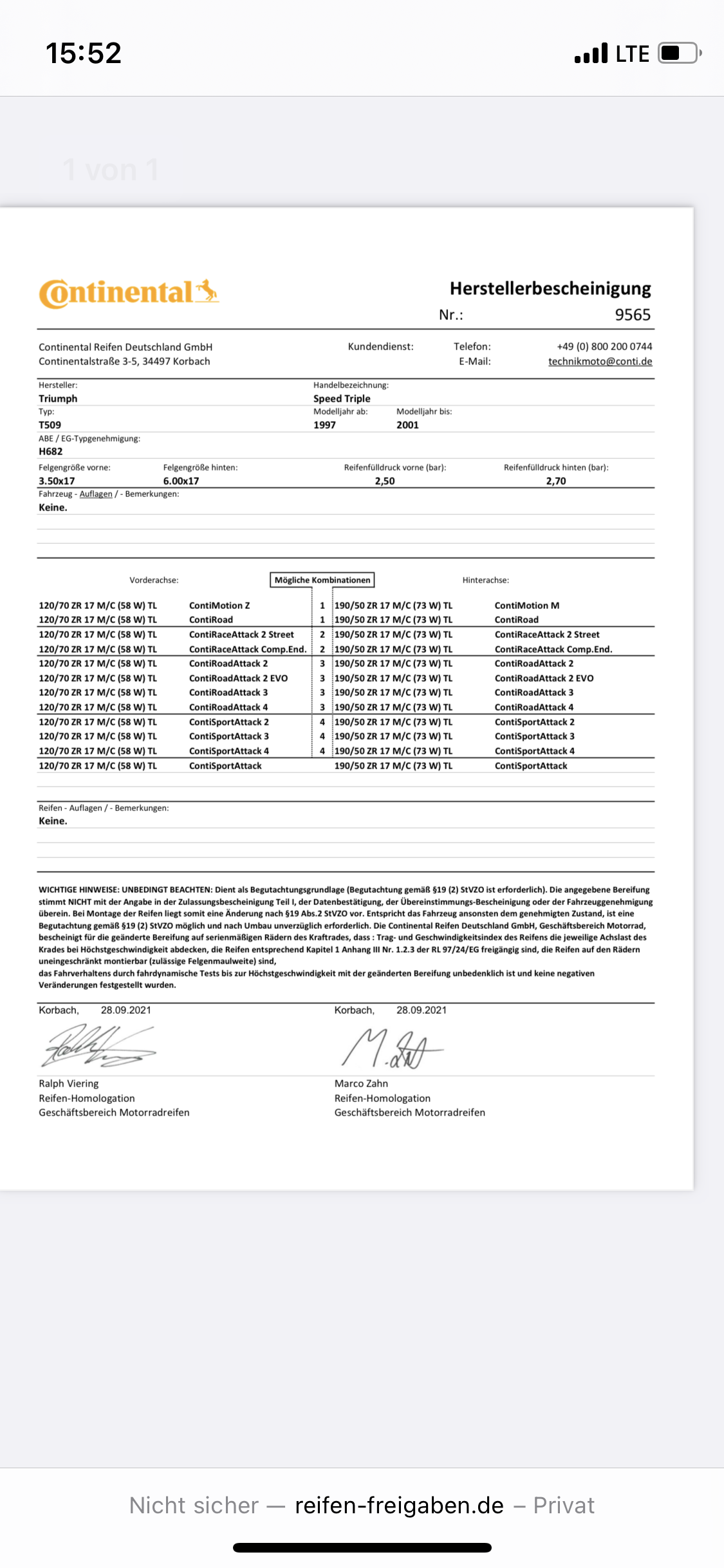

Magic Footprince Geschrieben 7. Juli 2021 report Geschrieben 7. Juli 2021 Problem... Alte T509 mit Reifenbindung. Aktuell CSA3 vorne & hinten. Der Hintere hat jetzt nen Nagel gezogen und hat auch nur noch 20% Laut meinem Reifenhändler ist der CSA3 nicht mehr lieferbar, aber von Conti gibt es ein Freigabe das man den 3 vorne mit dem 4 hinten fahren darf. Ich also zum TÜV. Der sagt "Nö" Alle Freigaben sind hinfällig, Reifen die nicht eingetragen sind müssen ab 2021 eingetragen werde. Bezieht sich halt nur auf die Modelle ohne EU Zulassung. Ich könnte würgen. Zitieren
Mark-Oh Geschrieben 7. Juli 2021 report Geschrieben 7. Juli 2021 (bearbeitet) Ja ist leider so wenn du noch keine EU Zulassung hast was bei der T509 der Fall sein müsste, da hat der TÜV die BR doch gut beraten . Also Gutachten (im Prinzip ist das die alte Reifenfreigabe) beim Reifenhersteller hohlen, mit diesem die Eintragung beim TÜV oder so machen lassen und dann noch auf die Zulassungsstelle alles in die Papiere eintragen lassen. Das darfst du jetzt immer machen wenn du ein neues Profil/Reifen fahren Möchtest. Bearbeitet 7. Juli 2021 von Mark-Oh Zitieren
SiRoBo Geschrieben 7. Juli 2021 report Geschrieben 7. Juli 2021 1 hour ago, Magic Footprince said: Alte T509 mit Reifenbindung Stehen da wirklich die Reifenbezeichnungen im Schein? So "Metzeler Stuntslider, Pirelli Woodpecker" oder nur dieses überflüssige "Reifenfabrikatsbindung gemäß ABE beachten"? Beim ersterem hast Du die A-Karte und kannst nur noch Reifen bis DOT xx19 in Verbindung mit der Unbedenklichkeitsbescheinigung fahren (geht noch bis 2024). Bei letzterem gehst Du zu einer HU-Prüfstelle und lässt Dir mal die ABE Einträge zu Deiner Maschine gemäß VIN zeigen. Wenn da nix steht, hast Du auch keine Reifenbindung, das im Schein ist nur ein Verweis ins Leere. Genauso könnte da stehen: "Lackfarbenfabrikatsbindung gemäß ABE beachten". Ausahmsweise habe ich mal ein Vorteil mit meiner 595RPT (T509 aus dem EU-Ausland mit leider 96 dB Standgeräusch)... die hat nämlich so einen Quatsch nicht. timtailer3 reagierte darauf 1 Zitieren

Jochen w Geschrieben 7. Juli 2021 report Geschrieben 7. Juli 2021 Das ist das Problem bei ABE - Motorrädern! Jeder andere Reifen, als der in die Papiere eingetragene ist dem TÜV vorzuführen http://www.reifen-freigaben.de/tireapprovals.html?lang=de Es reicht also nicht, dass die Reifenhersteller ein paar läppische zig Tausend Kilometer mit dem Reifen, unter verschiedensten Bedingungen abspulen……… Der Herr TÜV- Gott muss erst mit seinem Kittel eine Runde auf dem Parkplatz der Prüfstation gedreht haben, um das alleingültige Urteil zu dem Reifen auf diesem Motorrad fällen zu dürfen: „Der Reifen ist gut, den trage ich Dir ein, macht (xxxx*) €.“ Neben der Gelddruckmaschine für die Prüforganisation fürchte ich, dass über diese Hintertüre langsam, aber sicher das alte Gelumpe von der Strasse verbannt werden soll. Uli L aus D reagierte darauf 1 Zitieren
SiRoBo Geschrieben 7. Juli 2021 report Geschrieben 7. Juli 2021 (bearbeitet) 40 minutes ago, Wolle62 said: Wenn die Größe dem Schein und der Freigabe entspricht, behält die Freigabe doch ihre Gültigkeit. Nicht nur abweichende Größen sind betroffen. Auch wenn eine echte Reifenfabrikatsbindung eingetragen ist, gelten die "alten" Freigaben für andere Reifenfabrikate und -typen nicht mehr. Für Fahrzeuge mit EG-Zulassung lässt sich die StVZO allerdings so deuten, dass Reifen ab DOT xx20 eine vorhandene Bindung aufheben, sofern die Spezifikationen den gebundenen Reifen entsprechen (das ist aber nicht sooo eindeutig und auch bei fragdenstaat.de kommen sie mit einer solchen Frage nicht so recht klar). Für Fahrzeuge mit nationaler deutscher Zulassung lässt sich das allerdings nicht so deuten. Die Mehrwertsteuer für den Stinke-Eimer ohne Katalysator hat doch ohnehin schon die Vorvorvorvorvorgängerregierung verprasst und es ist sowieso mal Zeit für was neues Sicheres mit ABS und so. Auch einfach verständlich geschrieben: https://www.bmvi.de/SharedDocs/DE/Artikel/StV/Strassenverkehr/rad-reifenkombination-kraftraeder.html Bearbeitet 7. Juli 2021 von SiRoBo Zitieren

Magic Footprince Geschrieben 8. Juli 2021 Autor report Geschrieben 8. Juli 2021 Blöd ist halt nur wenn du zum TÜV musst. Musste halt die Alten Reifen wieder aufziehen. Auch die Diskussionen bei einer Verkehrskontrolle stelle ich mir witzig vor. Ich habe gerade nochmal mit meinem TÜV gesprochen, er würde mir den Hersteller ohne Modell eintragen. Sprich zb. Cont 120/70/17 - !90/50/17. Dann könnte ich alles von Conti drauf machen in der Größe. Ist zwar immer noch Blöd, aber doch weniger Aufwand als immer jeden Reifen eintragen. Sonst müsste über die Jahre auch der Fahrzeugschein im Ordner mitgeführt werden Zitieren
deedee Geschrieben 24. März 2022 report Geschrieben 24. März 2022 Am 8.7.2021 um 10:00 schrieb Magic Footprince: Blöd ist halt nur wenn du zum TÜV musst. Musste halt die Alten Reifen wieder aufziehen. Auch die Diskussionen bei einer Verkehrskontrolle stelle ich mir witzig vor. Ich habe gerade nochmal mit meinem TÜV gesprochen, er würde mir den Hersteller ohne Modell eintragen. Sprich zb. Cont 120/70/17 - !90/50/17. Dann könnte ich alles von Conti drauf machen in der Größe. Ist zwar immer noch Blöd, aber doch weniger Aufwand als immer jeden Reifen eintragen. Sonst müsste über die Jahre auch der Fahrzeugschein im Ordner mitgeführt werden Moin! wie hast Du das jetzt gelöst, Tom? Ich habe genau deswegen am Dienstag keine Plakette bekommen - und den Conti RA3 lasse ich mir jetzt auch nicht eintragen. Ich versuche jetzt die Reifenbindung los zu werden (Danke @Eastfür die ganzen Infos) aber als Alternative nur einen Hersteller eintragen wäre auch möglich... Viele Grüße Daphne Zitieren

SiRoBo Geschrieben 24. März 2022 report Geschrieben 24. März 2022 Ja, aber vergiss doch erst mal den Wisch von Continental: Steht im Fahrzeugschein was von einem konkret gebundenen Reifenhersteller oder -Typ? Z.B. Macadam, BT56, … ? Wir reden hier ja immer noch von den Originaldimensionen. Und da braucht es keine Freigabe oder Abnahme, sofern in der Fahrzeug-ABE und/oder dem Schein kein konkreter, abweichender Reifen eingetragen ist. Das hatte ich mal intensiv mit einem Prüfer bei der HU an meiner 92er Yamaha durchexerziert (exorziert?! ). Als Privatmensch ist die Fzg-ABE nicht so einfach abrufbar, aber die Prüfer sehen das in ihrem System (zeigen lassen!) und idR steht‘s auch unten im Fzg-Schein. Zitieren
deedee Geschrieben 24. März 2022 report Geschrieben 24. März 2022 (bearbeitet) Bei mir im Schein stehen nur die Abmessungen, in dem Fall „190/50ZR17“ und hier sollte dann jetzt der aktuelle Reifen eingetragen werden. Der Herr vom TüV sagte aber auch, dass das in meinem Fall mit dem Reifen wenig Sinn machen würde und ich Continental anschreiben solle. Ich schreibe halt erst mal hier Fahre ja nicht die einzige T509 Bearbeitet 24. März 2022 von deedee Zitieren

SiRoBo Geschrieben 24. März 2022 report Geschrieben 24. März 2022 (bearbeitet) Nochmal: Eine Abnahme muss nur erfolgen, wenn etwas von der Zulassung abweicht. Steht keine Reifenbindung in der Fahrzeug-ABE, dann weicht durch einen anderen Reifen identischer Dimension auch nichts ab. Da kann viel in so einem Conti-Wisch stehen… Also lass den Prüfer mal ins System schauen und was da für genau Deine Maschine steht (und Dir zeigen). Steht da nichts, geht der Verweis auf die ABE im Fzg-Schein ins Leere. Ansonsten ist das Religion (behaupten dass Bier im Kühlschrank ist aber nicht nachschauen) oder Esoterik (behaupten dass Bier im Kühlschrank ist, nachschauen, keins finden und trotzdem behaupten es sei welches drin). Kann doch nicht wahr sein… @Armin: Ja, hat sich geändert und ist für Prüfer wie Halter von Fahrzeugen mit nationaler Zulassung kompliziert bei von der Zulassung abweichender Reifen(-Dimensionen). Bearbeitet 24. März 2022 von SiRoBo JFK67 und Triple/one reagierten darauf 1 1 Zitieren
Magic Footprince Geschrieben 25. März 2022 Autor report Geschrieben 25. März 2022 Am 24.3.2022 um 09:49 schrieb deedee: wie hast Du das jetzt gelöst, Tom? bis jetzt noch gar nicht, Tüv ist bei mir erst im Juni fällig. Bis dahin fahr ich illegal vor 15 Stunden schrieb SiRoBo: Steht im Fahrzeugschein was von einem konkret gebundenen Reifenhersteller oder -Typ? Z.B. Macadam, BT56, … ? Bei mir ja. Am 7.7.2021 um 14:53 schrieb Magic Footprince: Reifen die nicht eingetragen sind müssen ab 2021 eingetragen werde. Bezieht sich halt nur auf die Modelle ohne EU Zulassung Bedeutet, das du nur fahren darfst was im Schein eingetragen ist, oder du einen andere (zb. Conti RA3) eintragen lässt Zitieren
