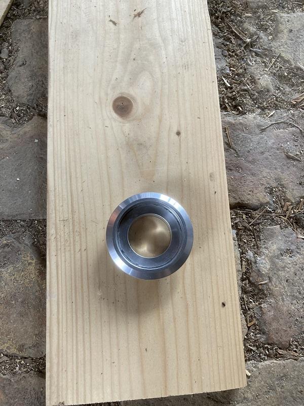

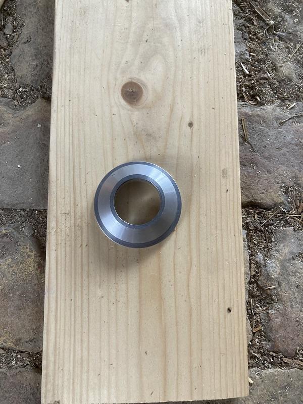

hue Geschrieben 8. Juli 2021 report Geschrieben 8. Juli 2021 Hallo in die Runde, gestern habe ich zum ersten Mal seit ich die Daytona habe das Hinterrad ausgebaut. Nachdem ich nach Kauf jetzt 7.500 Km gefahren bin, war der 9 Jahre alte Battlex wirklich am Ende. Ich hatte mir schon vor längeren eine 46 Nuss abdrehen lassen (scharfe Kante + 5mm Ansatz) um die notwendigen Kräfte sauber an der Zentralmutter ansetzen zu können. Aktuell wohne ich gerade bei meiner Freundin und meine Garage mit all den Mittelchen und umfangreichem Werkzeug ist 70 km weg. Zum Glück hatte ich wenigstens die Mutter und einen 250 Nm Drehmomentschlüssel zur Hand. Eine Aufbockvorrichtung hab ich auch schon wohlweislich mit hergeschleppt. Also Motorrad aufgebockt, Sicherung von der Zentralmutter entfernt, Drehmomentschlüssel fast auf Anschlag gestellt und in Erwartung jetzt wirklich kräftig ziehen (vorgeschriebenes Anzugsmoment 146Nm) zu müssen, mich ans Hinterrad gestellt. Ich hab mir den Drehmomentschlüssel fast an den Kopf gehauen, die Zentralmutter war gerade Mal handfest angezogen . Dafür saß das Hinterrad bombenfest. Es lies sich nur mit Kantholzschlägen auf die Reifenflanken dazu bewegen sich zu lösen. Der "Zentrierkonus" (oder wie das Aluteil heißt) ging wirklich sehr schwer von der Achse runter. Innen waren schwarze Ablagerungen vorhanden, das gleiche auf der Achse. Leider hab ich keine Fotos davon gemacht, jetzt ist alles schon weggeputzt. Das Ganze ist doch so nicht richtig, oder??? Sollte ich jetzt vor der Montage auf die Achse und/oder in den Zentrierkonus Montagepaste auftragen? Jetzt noch ein Putz-Tipp : Da ich das Rad zum Nachbarn gebracht habe, damit er mir nen neuen Reifen aufzieht, wollte ich das Rad auch endlich mal putzen. Da meine ganzen "Mittelchen" aktuell nicht zur Verfügung standen, hab ich dafür nur einen Schwamm und Kernseife benutzt. Ich war von dem Ergebnis mehr als angenehm überrascht. Der Dreck vom Vorbesitzer und der selbst draufgefahrene (ich hab da echt seit Kauf nie dran rumgeputzt) lies sich mühelos entfernen. Grüße hue Zitieren

Necrol Geschrieben 8. Juli 2021 report Geschrieben 8. Juli 2021 Zwischen Mutter und Felge sitzen ein Konus (was du aus Aluteil beschreibst) und eine Tellerfeder. Ist die bei dir auch vorhanden? Zitieren
hue Geschrieben 8. Juli 2021 Autor report Geschrieben 8. Juli 2021 "Tellerfeder"?, da war eine etwas dickere Unterlegscheibe drauf und eine dünnere. Also Mutter - dickere - dünnere - Konus. Könnte mir vorstellen, dass die dünnere eine plattgedrückte Tellerfeder ist. Ich werde das mir nach der Arbeit mal anschauen. Noch ist das Rad nicht wieder dran. Ich mache dann auch mal Fotos. Zitieren
joe8353 Geschrieben 8. Juli 2021 report Geschrieben 8. Juli 2021 Hi, die dünne Scheibe ist plan, die verhindert, dass sich die Tellerfeder in den Alukonus einarbeitet. Die dicke Scheibe ist die Tellerfeder, die ist ein bisken gewölbt. Diese Wölbung muss nach aussen zeigen... Drehmomentschlüssel: kommt drauf an. Die teueren haben einen Wechselvierkant, damit wird der Drehmomentschlüssel beim Festziehen immer in der gleichen Richtung belastet. Wenn Du damit eine Mutter löst, ziehst Du ggf. bis über den Maximalwert, den der Dremo kann... mit ungewissen Folgen. Billige DreMos haben zwar eine Ratsche, die man umstellen kann, aber ggf. keine "Auslösung" linksrum. Auch hier kann dies das und jenes passieren. Wahrscheinlich passiert genau nix, aber ich hatte schon einen massiv verstellten DreMo, der mich fast ein Gewinde im Motorblock gekostet hätte. Gerhard Zitieren

j.-tommy Geschrieben 8. Juli 2021 report Geschrieben 8. Juli 2021 du kannst und solltest an der hinterachse alles DÜNN fetten...jede fläche, jeden zapfen und jedes teil!...AUSSER!...den exzenter zum kette einstellen (der muss aber penibelst sauber und mit schleifflies abgezogen sein!...es darf keinerlei alufrass auf den spannflächen, achse wie auch schwinge, zu sehen sein, bzw. hervorstehen!)...die flächen wo das rad anliegt (die müssen aber ebenfalls ganz sauber sein!) und das gewinde der hauptmutter...(ok, da gibt es abweichende meinungen) ich (und hier kann ich nur für MICH sprechen!) mache das gewinde richtig sauber, gebe 2-3 tropfen ballistol aufs gewinde und ziehe die mutter 'nur' mit 130 nm, plus zum nächsten loch bzw. zur nächsten aussparung, an...das öl verändert die drehmomentwerte etwas... ich mache das BEI MIR so, und treffe seit x jahren immer das gleiche loch, bzw. die gleiche aussparung der mutter und hatte bzw. habe nie probleme...mutter ist fest (wahrscheinlich sogar etwas zu fest)...rad auch und die mutter lässt sich immer 'leicht' lösen...also kraft braucht es schon...aber es läuft alles geschmeidig ab... ist nicht nach lehrbuch, aber eine festgefressene mutter ist halt auch doof... Zitieren

Odin Geschrieben 8. Juli 2021 report Geschrieben 8. Juli 2021 vor 10 Stunden schrieb joe8353: … snip … Konus würde ich nicht fetten (ich nehme an, dass Exzenter hier den Konus meint). Wobei der Exzenter zum Kettendurchhang einstellen auch besser fettfrei funktioniert Gerhard Ja da habe ich mich vertippelt meinte den Konus und die Tellerfeder, einfach diese wieder in der gleichen Reihenfolge einsetzen und die Mutter mit +/- 140 Nm (146 Nm) bis zum nächsten Sicherungsloch anziehen. Zitieren
hue Geschrieben 8. Juli 2021 Autor report Geschrieben 8. Juli 2021 vor 1 Stunde schrieb Chefschrauber: Ähm, nach 9 Jahren kann so nen Konus auch mal festgammeln...Zeit hatte er ja mehr als genug. ...öfters mal nen neunen Reifen drauf machen, dann gammelt auch nix fest. 9 Jahre eine Pelle fahren ist eh schon fahrlässig genug... Ich hab die Daytona erst letztes Jahr gekauft, der Reifen hatte noch viel Profil, die stand schon über 6 Jahre. Da sie dunkel und trocken stand hatte ich keine Bedenken den noch runter zu fahren. Und ja ich meinte diesen Konus Zitieren
