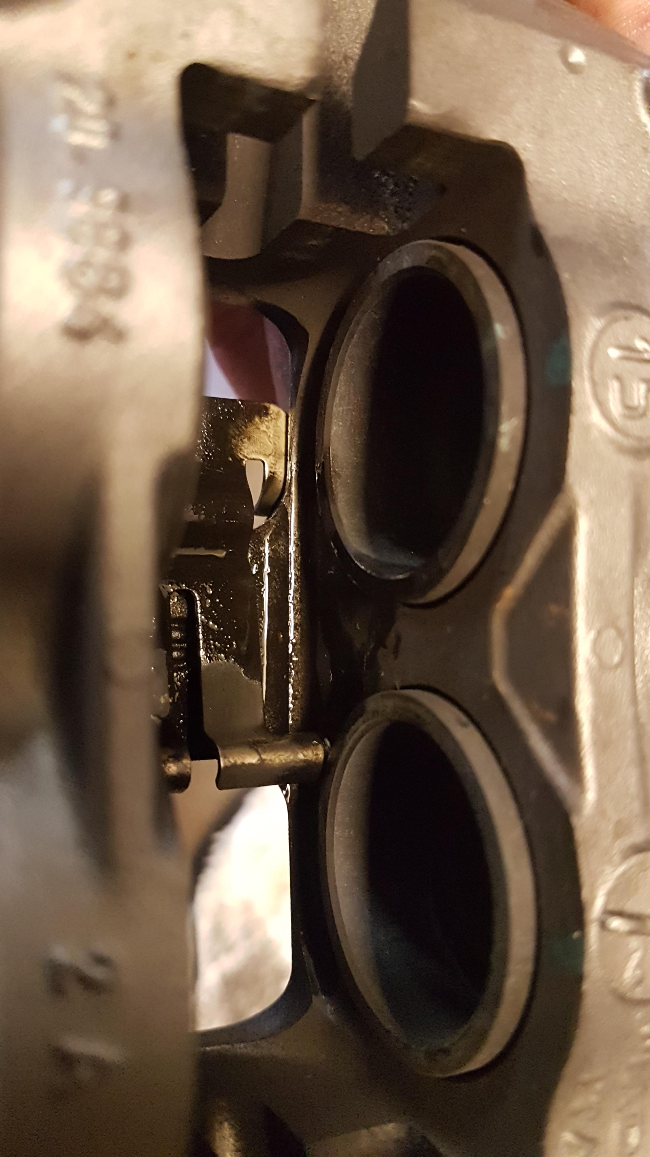

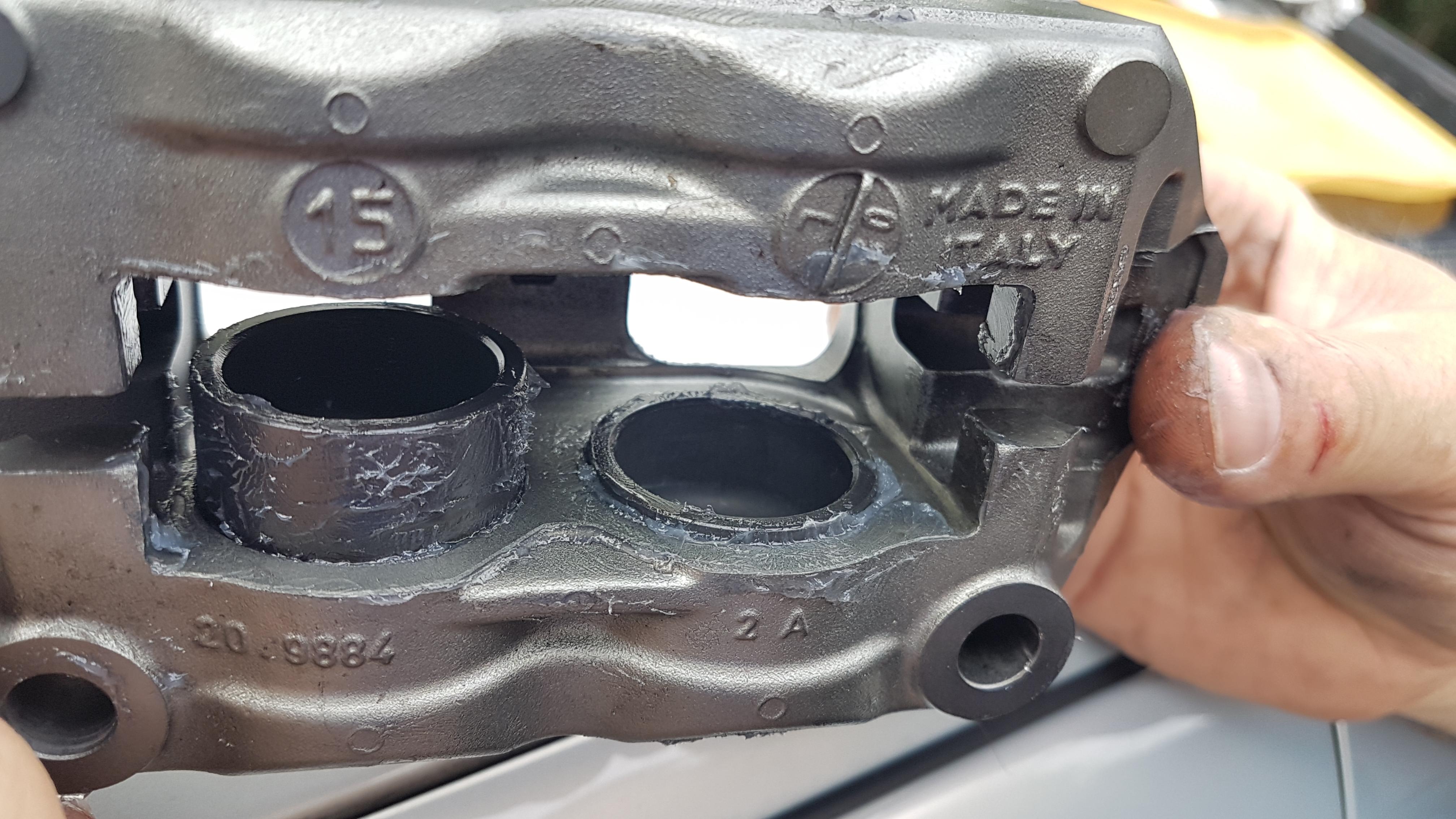

Oldschool-63 Geschrieben 29. Juli 2021 Autor report Geschrieben 29. Juli 2021 Liebe Leute, nachfolgend meine Erfahrung zum Thema "ATE-Kur". - Bremssättel von den Leitungen getrennt, äußerlich gereinigt - Kolben beschädigungsfrei (!) ausgebaut -> zum Kotzen - Dichtungen nicht entfernt -> zu empfindlich - Sättel akribisch mit Bremsenreiniger und Papier gereinigt und getrocknet - mit ATE-Paste die Kammern und die Kolben eingestrichen und Kolben wieder eingebaut -> überschüssige Paste entfernt - intensiv entlüftet -> kein wirklicher Druckpunkt... - Dauer: 3 1/2 h (wie man das in unter 2h schaffen will, ist mir schleierhaft) - Bremsgriff hart durchgezogen und über Nacht mit Kabelbinder an Gasgriff gespannt (den Tipp habe ich schon oft gehört, aber nie selbst ausbrobiert) - siehe da: nächsten Morgen kurzer Hebelweg, super Bremspunkt - Probefahrt anschliessend: SUPER! Druckpunkt, Leerweg, Leistung alles Top - Befürchtung: das wird nicht allzu lange halten, wie einige schon berichtet haben - Falls die Probleme wieder auftauchen, werde ich als erstes die Nummer mit dem Kabelbinder versuchen -> Kost nix und macht keine Arbeit Zitieren

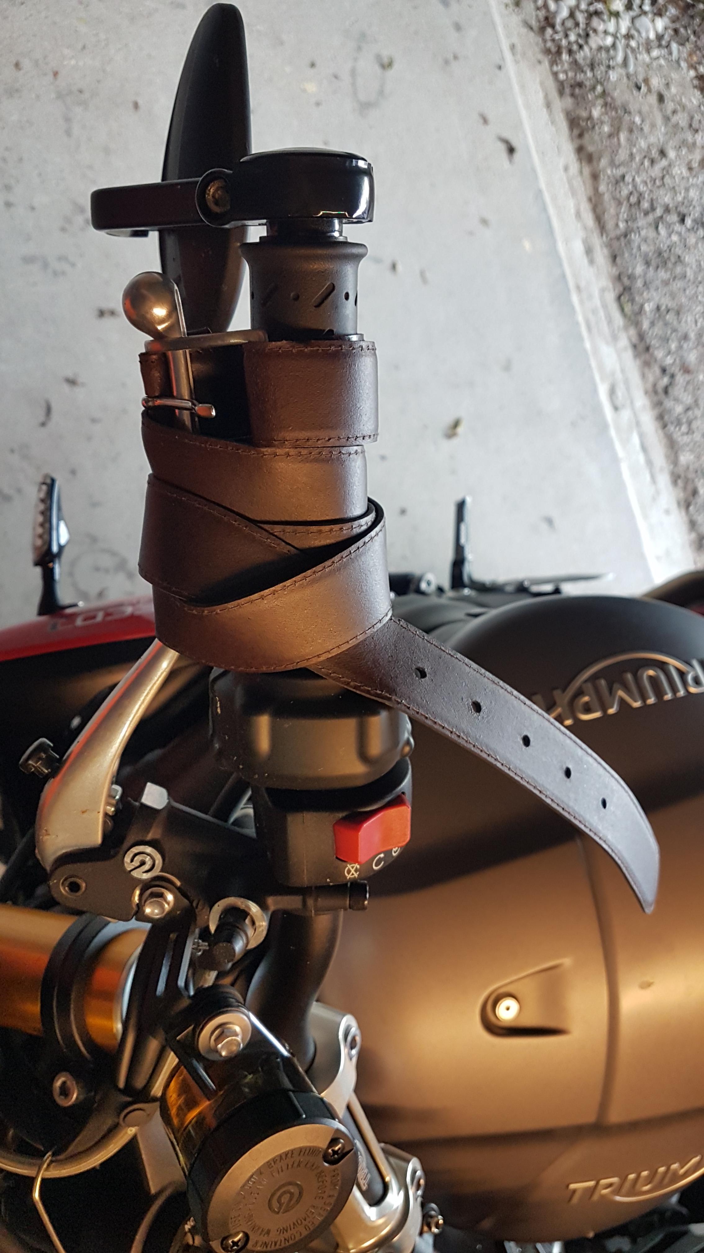

Oldschool-63 Geschrieben 29. Juli 2021 Autor report Geschrieben 29. Juli 2021 Ein ausrangierter Gürtel schont die Griffgummis... Es geht nur darum, den Hydraulikdruck einige Stunden aufrecht zu halten. (Den Tipp hab ich damals von dem Händler bekommen, bei dem ich meine gebraucht gekauft habe.) Odin reagierte darauf 1 Zitieren
eXo83 Geschrieben 2. August 2021 report Geschrieben 2. August 2021 Hab das Problem an meiner neuen Rs (Juni gekauft) auch kurz nach der Einfahrphase. war daraufhin nochmal beim Händler, der alle durchgesehen hat nochmal entlüftet etc. Danach war es für vielleicht 200/300km besser, nun wieder weich beim ersten ziehen… echt traurig bei den Komponenten und Preisen laut Händler aber ja kein Problem. Ich denke ich versuche es dann auch mal mit dem Gürtel… schaden kann es ja nicht. Zitieren
j.-tommy Geschrieben 2. August 2021 report Geschrieben 2. August 2021 ich musste bei dem gürtel echt lachen...auf diese idee wäre ich wohl als allerletztes gekommen ... es tut wirklich ein breiter kabelbinder...und der muss auch nicht bis zum erbrechen festgezogen werden... nur etwas über den druckpunkt...dann lässt der sich durch weiterziehen des hebels auch wieder abnehmen und praktisch immer wieder verwenden (wenn man ihn denn immer wieder findet ... dem griffgummi tut das auch nichts...(zur not halt ein stück dickes leder unterlegen)... es funktioniert auch eine einfache ratschenspannzwinge aus dem baumarkt...aber mein favorit ist und bleibt der kabelbinder... Zitieren
