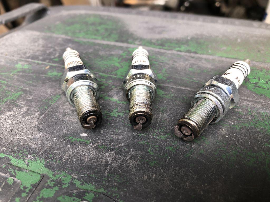

Am Mittwoch habe ich die Zündkerzen zwecks Kontrolle raus gehabt. Iridium; ca. 20.000 km drin. Optisch einwandfrei, also nur geputzt und wieder rein gebaut. Das Bild entstand vor dem Putzen!

Zu kurz laufen gelassen und die Kerzen gehimmelt? Du wirst wohl nicht drumrumkommen mindestens eine Kerze auszubauen und zu schauen ob ein Zündfunke ansteht.
Ist meine bis dato einzige "Hoffnung"! Montag bin ich schlauer...

Meine Vermutung wäre : Zündkerzen kaputtgeputzt.
M. E. sind Zündkerzen inzwischen so high-tec, dass man die entweder in Ruhe lässt oder neu macht.

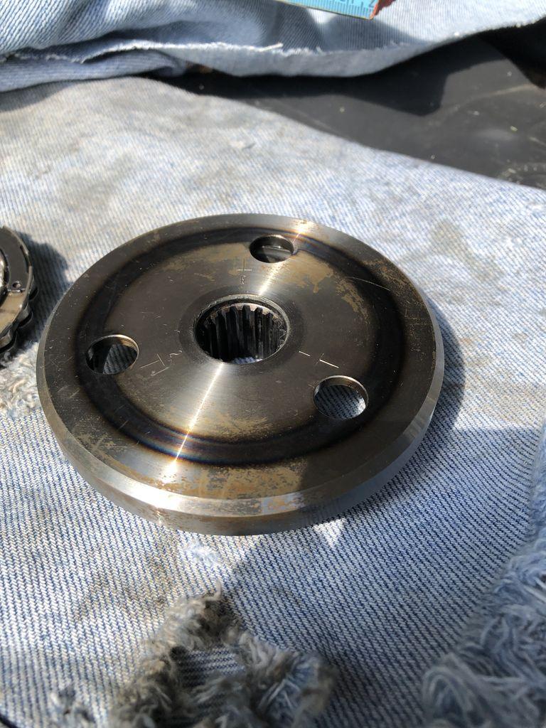

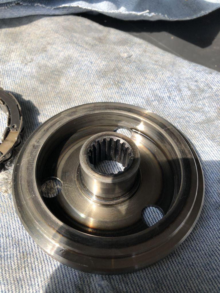

Den habe ich heute auch auseinander genommen. In meinen Augen sieht der ziemlich fertig aus:
Maße:
  • Innen: 68,3mm
  • Außen: 83,6mm
  • Ganz außen: 92,7mm

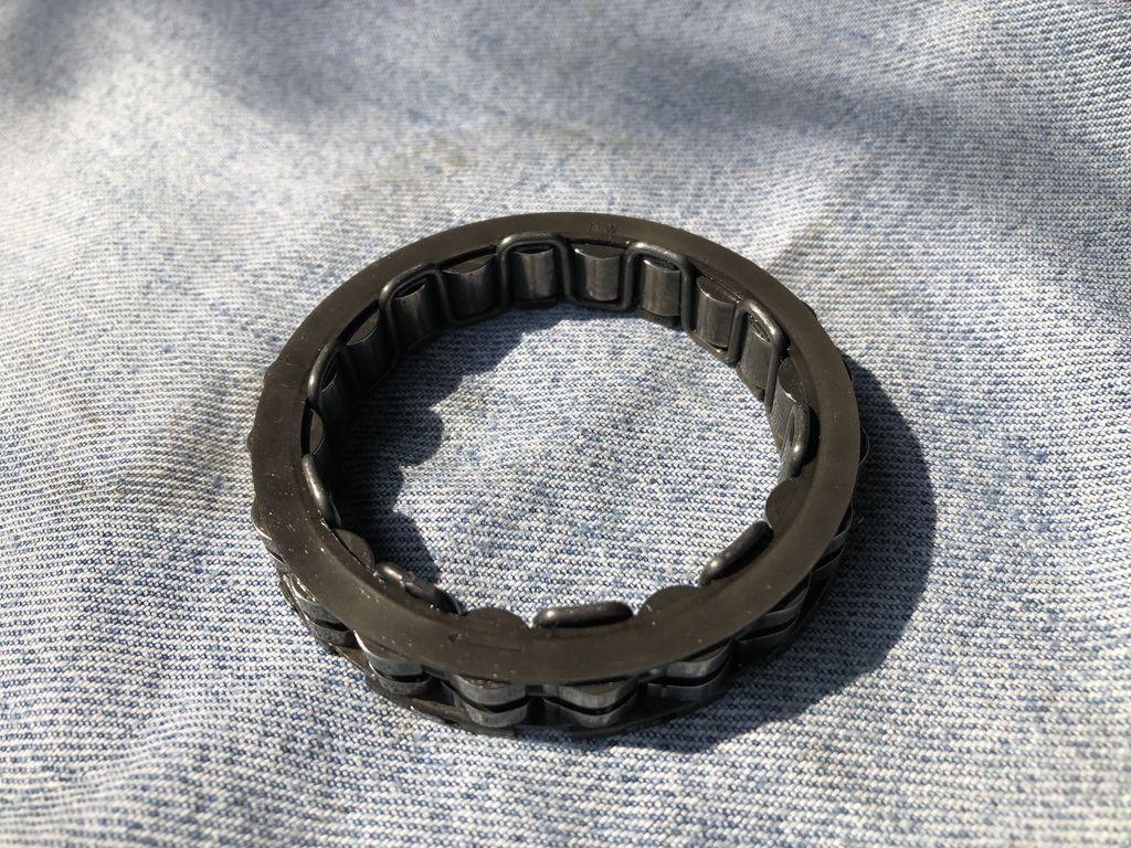

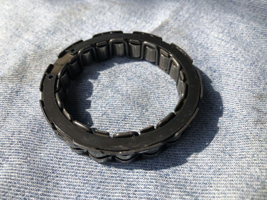

Der "Käfig":
Maße:
  • Innen: 52,3mm
  • Außen: 67,9mm
  • Dicke: 13,3mm

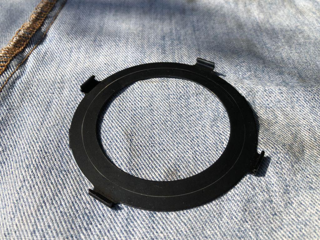

Das "Sicherungsblech":
Maße:
  • Innen: 57,2mm

:top: danke für dei Vermesserei. Kannst Du auch noch den Durchmesser am Zahnrad messen, auf dem der Freilauf läuft? Danke :flowers:
Wenn @Legolas seinen alten und seinen neuen Freilauf genauso vermisst, bekommen wir vielleicht langsam ein Gefühl, was genau am Freilauf verschleißt... andererseits: wenns mit einer neuen Feder ausm Simmerring wieder geht, was soll verschlissen sein :whistle:
Gerhard
vor 24 Minuten schrieb joe8353:
Welche Maße genau?
