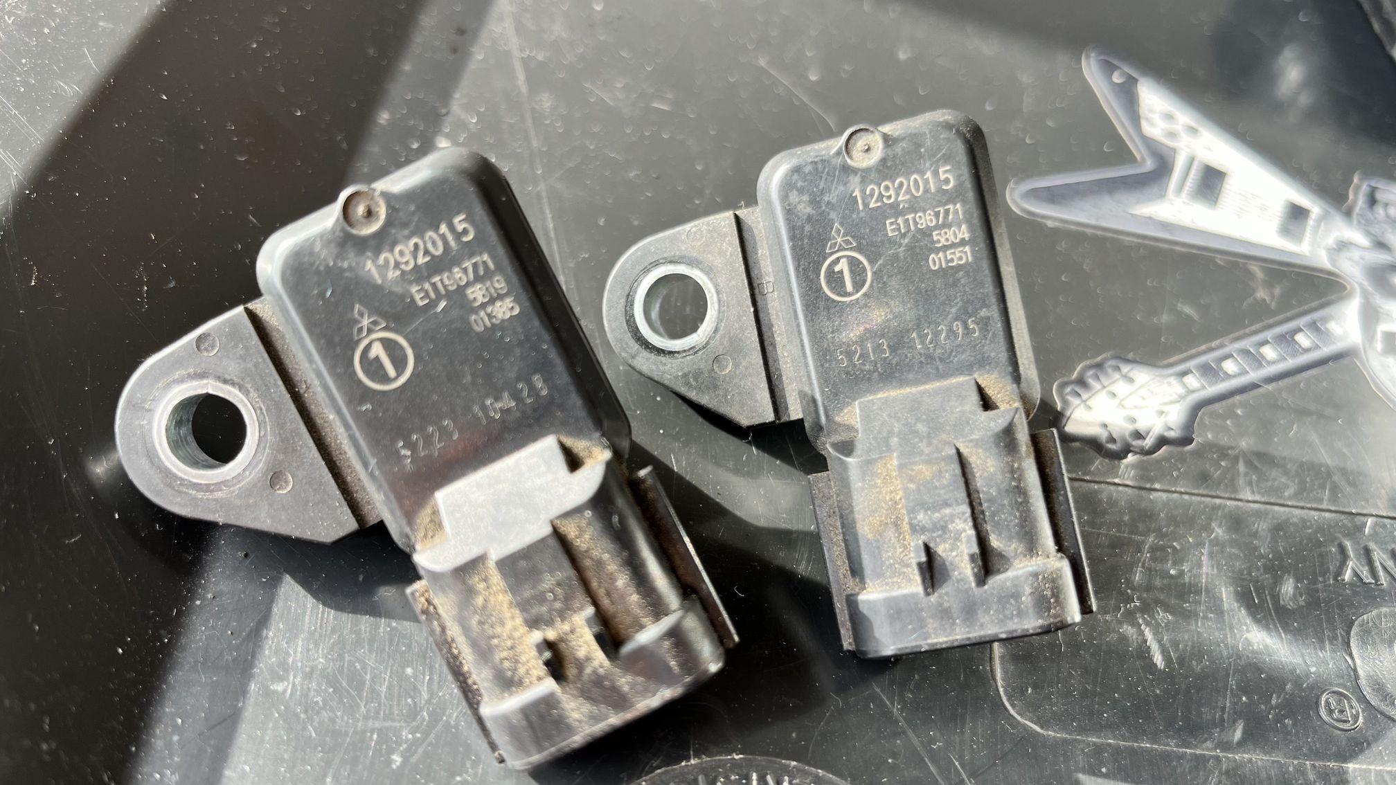

Professor Geschrieben 16. März Autor report Teilen Geschrieben 16. März Ich habe das Geraffel erneut komplett auseinander; kein Fehler zu finden. BTW: Kann es sein, daß der MAP- und Luftdrucksensor technisch ein und dasselbe sind? Zitieren Link zu diesem Kommentar Auf anderen Seiten teilen Mehr Optionen zum Teilen...

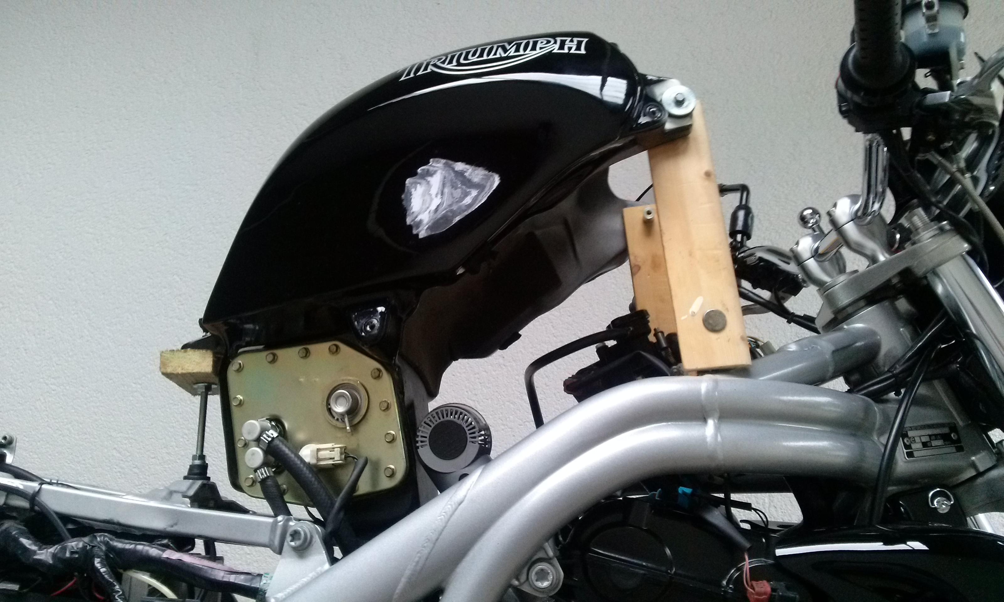

Professor Geschrieben 16. März Autor report Teilen Geschrieben 16. März Hat jemand eine brauchbare Idee, wie das hier vor 3 Stunden schrieb Professor: ich muß mir noch einen Prüfaufbau basteln mit Benzinpumpe und Ansteuerung bewerkstelligt werden kann? Die Kabel und Schläuche sind zu kurz, um das Einspritz-Geraffel außerhalb vom Motorrad aufzubauen. Die einzige Chance wäre, den Tank neben das Motorrad zu stellen und die beiden einzelnen Kabel für die Pumpe zu verlängern und das Einspritz-Geraffel provisorisch in das Motorrad zu hängen. Es geht ja nur darum, zu erkennen, ob die Düsen spritzen. Das können sie auch in einem Lappen... Der Schlauch vom Tank könnte knapp reichen. Zitieren Link zu diesem Kommentar Auf anderen Seiten teilen Mehr Optionen zum Teilen...
Drucki Geschrieben 16. März report Teilen Geschrieben 16. März Irgendjemand hier hatte sich aus einem Kannister und der Pumpeneinheit was gebastelt und über das Motorrad gehängt. Aber das Teil riecht doch nach Sprit, also muss die doch einspritzen!? Hast du mal die Kerzen raus wie nass die sind? Schraub die Kerzen mal mit einem Kabel an Masse und gucke ob die funken! Massekabel zum Motor unterbrochen oder korrodiert? Mal ne Brücke aus Draht zum Minuspol!? Zitieren Link zu diesem Kommentar Auf anderen Seiten teilen Mehr Optionen zum Teilen...

joe8353 Geschrieben 18. März report Teilen Geschrieben 18. März (bearbeitet) Hi, der MAP-Sensor ist ein Luftddruck-Sensor. MAP steht m.W. für Manifold Air Pressure. Eigentlich reicht zum Anspringen ja ein Zylinder dann wird halt nur ein Krümmer warm, und Du weißt wo Du weiter suchen kannst. Ich hab ein einziges Mal Drosselklappen selber synchronisiert, dazu muss die Airbox raus, die Drosselklappeneinheit muss zugänglich sein und der Tank muss angeschlossen sein. Soweit ich mich erinnere, hatte ich mir aus zwei oder drei Bierkästen rechts vom Mopped ein "Tischchen" gebaut, den Tank mit der Tankplatte zum Fahrzeug (also verkehrt rum!) drauf gelegt und angeschlossen. Die Leitungen haben bei mir gereicht. Du kannst so auch die Einspritzdüsen kontrollieren. AFAIR müssen die nicht mal ausgebaut werden, es reicht mit einer Taschenlampe in den Ansaugkanal reinzuschauen. Aber wenn die gute nach Sprit riecht, sollte es daran eher nicht liegen. Luftfilter ist saubber? Oder hat ein Hamster seinen Nussvorrat in Deiner Airbox deponiert? Da gabs mal einen Fall im VTR1000 Forum (leider nicht mehr auffindbar). Stimmen denn die Zündspulen? Passen die Kabelfarben _wirklich_ zum entsprechenden Zylinder? In meiner Erfahrung liegts immer an den Sachen wo ich zuletzt dran war (bei Dir: Zündkerzen, Öl, Kühler... was GENAU wurde nochmal am Kühler gemacht?) Gerhard Bearbeitet 18. März von joe8353 Zitieren Link zu diesem Kommentar Auf anderen Seiten teilen Mehr Optionen zum Teilen...
Professor Geschrieben 18. März Autor report Teilen Geschrieben 18. März Laut worldoftriumph gibt es wohl tatsächlich nur einen Typ Luftdruck-Sensor. Again what learned. Luftfilter (K&N) ist frisch gereinigt und geölt und absolut sauber; Nußvorräte konnte ich keine finden; kenne ich aber tatsächlich auch: Meine Ex-Ninja war nach einem Winter Standzeit draußen auch ein Nuß-Lager... Die Zündkerzen sind neu und genau die gleichen wie die alten (NGK CR8EIX Iridium). Die Kabel kann man nicht vertauschen; zu kurz. Ich warte die Lieferungen des Kurbelwellen-Sensors und des Benzinfilters ab und dann teste ich weiter. Aktuell habe ich extrem Köppiaua (könnte am vielen Einatmen von Benzin in der Garage am Samstag liegen) und mag gar nichts mehr machen... Zitieren Link zu diesem Kommentar Auf anderen Seiten teilen Mehr Optionen zum Teilen...
Birdy Geschrieben 18. März report Teilen Geschrieben 18. März vor 37 Minuten schrieb joe8353: Ich hab ein einziges Mal Drosselklappen selber synchronisiert, dazu muss die Airbox raus, die Drosselklappeneinheit muss zugänglich sein und der Tank muss angeschlossen sein. Soweit ich mich erinnere, hatte ich mir aus zwei oder drei Bierkästen rechts vom Mopped ein "Tischchen" gebaut, den Tank mit der Tankplatte zum Fahrzeug (also verkehrt rum!) drauf gelegt und angeschlossen. Die Leitungen haben bei mir gereicht. Habe mir einfach zum Syncronisieren was mit 2 Holzleisten und einer Gewindestange gebastelt. Zitieren Link zu diesem Kommentar Auf anderen Seiten teilen Mehr Optionen zum Teilen...
Professor Geschrieben 18. März Autor report Teilen Geschrieben 18. März (bearbeitet) So etwas schwebt mir auch vor; wobei bei der 515NJ die (klappbare) Befestigung vor dem Fahrersitz ist. Und dann, wie auf Deinem Bild, den Tank vorne abstützen, damit man darunter werkeln kann. Ich muß mir das mal live und in Farbe anschauen; demnächst... Bearbeitet 18. März von Professor Bild eingefügt Zitieren Link zu diesem Kommentar Auf anderen Seiten teilen Mehr Optionen zum Teilen...
joe8353 Geschrieben 19. März report Teilen Geschrieben 19. März Hi, @Birdy: was ist denn das für ein weißer Fleck auf dem Tank? Lackschaden? Und eine operative Frage: kommst Du da zum Ablesen und einstellen hin? Schaut abenteuerlich aus Gerhard Zitieren Link zu diesem Kommentar Auf anderen Seiten teilen Mehr Optionen zum Teilen...
Birdy Geschrieben 19. März report Teilen Geschrieben 19. März @joe8353 das ist eine Spiegelung auf dem Tank. Einstellen und ablesen geht wunderbar, dazu steht das Moped natürlich auf dem Boden, ist halt von unten aufgenommen. Gruß Volker Zitieren Link zu diesem Kommentar Auf anderen Seiten teilen Mehr Optionen zum Teilen...
joe8353 Geschrieben 21. März report Teilen Geschrieben 21. März Hi, @Birdy: danke. ne, schon klar, mit von unten aufgenommen. Schaut nur so aus als ob der Schrauberkopf und die Schrauberhhand nicht besonders gut unter den Tank passt. Aber die Halterung ist eine gute Idee, danke fürs Teilen Gerhard Zitieren Link zu diesem Kommentar Auf anderen Seiten teilen Mehr Optionen zum Teilen...
