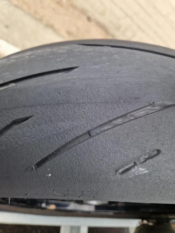

Racer9 Geschrieben 23. Mai 2023 report Geschrieben 23. Mai 2023 Hab gestern noch den S22 angefahren und ein wenig getestet. Als ich dann zu Hause noch die Kette schmieren wollte musste ich feststellen, dass im neuen Hinterradreifen eine kleine Schraube steckt. Ich hätte fast einen Schreikrampf bekommen. Jetzt muß ich schauen, wo ich in so kurzer Zeit noch einen neuen Hinterradreifen herbekomme. Gruß Zitieren
Rowdy Geschrieben 23. Mai 2023 report Geschrieben 23. Mai 2023 Ruf bei Wolle von gp-reifen.com an. Das sollte dann bis morgen mit der Reifenlieferung klappen. Zitieren
Racer9 Geschrieben 23. Mai 2023 report Geschrieben 23. Mai 2023 Danke für die Info. Ich hatte Glück und mein Kumpel hatte noch einen auf Vorrat. Trotzdem sehr ärgerlich, wenn man sich anschaut, was die Reifen kosten. Gruß Zitieren
