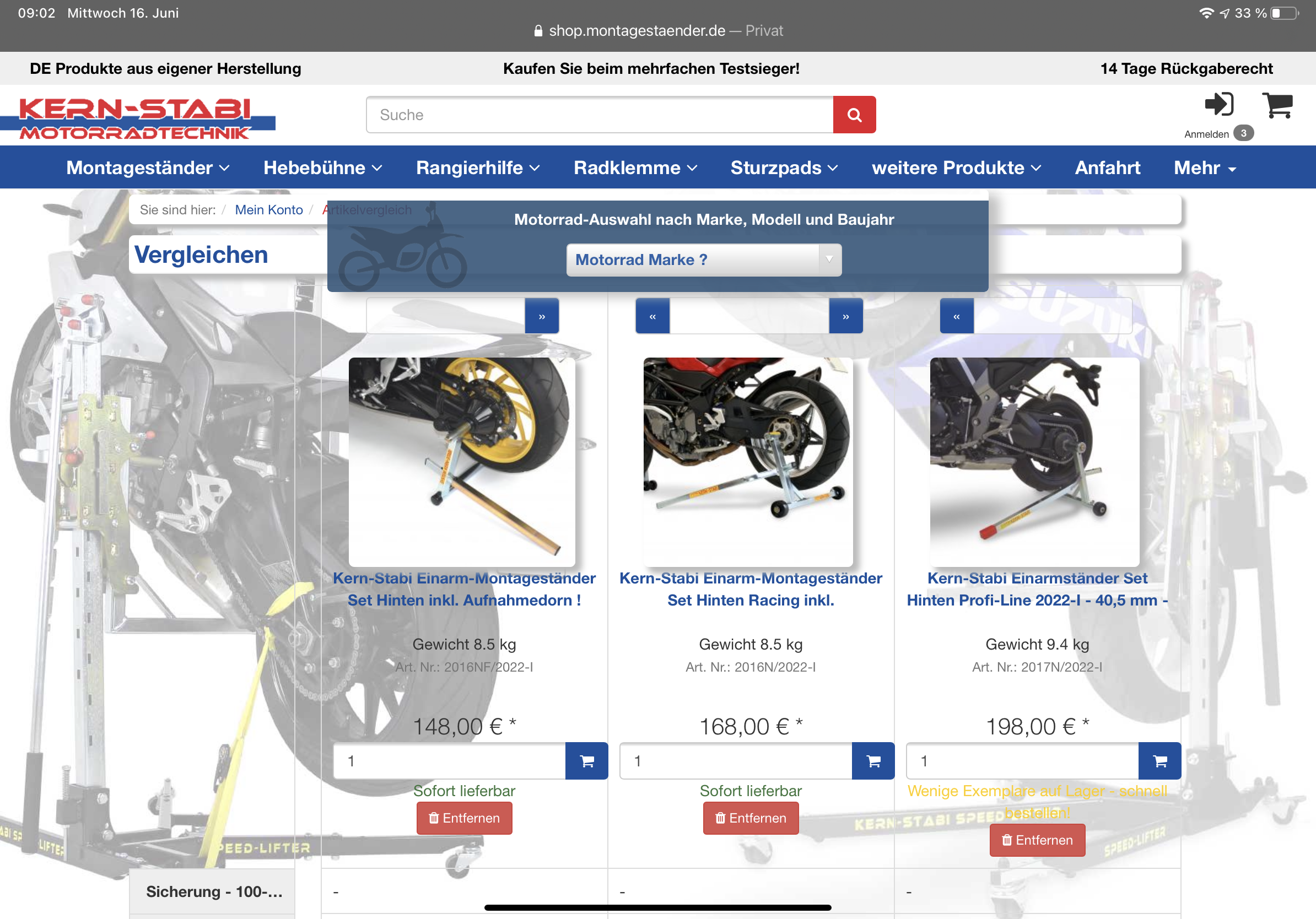

Odin Geschrieben 25. Juli 2021 report Geschrieben 25. Juli 2021 (bearbeitet) Servus, ein Thema welches im sehr frequentierten 1160er-Thread herumlungert und der anfänglich ja so üblichen, sehr dürftigen Verfügbarkeit von Montageständern (oder auch weiteren Zubehörs) anspricht. Einerseits sind Erfahrungen gefragt sowie weitere Vor-/Nachteile zur Info. Seit über 20 Jahren nutze ich für die Speedy einen Frontständer mit Lenkkopfaufnahme und einen Einarm-Heckständer von Kern Stabi, um diverse Arbeiten am Moped zu verrichten; Räderwechsel, Fetten der Kette, kleine Wartung etc. Mit der NN02 durfte am Frontständer schon der Aufnahmebolzen fürn Lenkkopf von 24 mm auf 15 mm geändert werden, einfach entsprechendes Rundmaterial angeschweißt und nun paßt dieser damit auch an der 1160er, soweit OK. Am Einarm-Heckständer benötigt es einen stärkeren Aufnahmedorn (bisher 27,5 mm), also Meterstab gezückt und den Innendurchmesser an der Hinterradachse gemessen: kleiner 41 mm … ein vergleichbares Maß wie es an diversen Ducati u. MV Agusta zu finden ist. Nachdem der wechselbare Aufnahmedorn (40,5 bzw. 40,7 mm) von Kern Stabi schon ambitionierte 69,- € verschlingt, habe ich nun gleich einen neuen Einarmschwingen-Heckständer von max2h für nur 10 Euronen mehr gekauft und der paßt wunderbar … Link: Derzeit sogar zum Angebotspreis (hab leider zuvor schon bestellt) Weitere Anbieter wie Kern Stabi, Move usw. haben selbstverständlich ebenfalls passende Montageständer und mir ging’s nun vorrangig ums Fetten der Kette, denn Moped um 20 cm vorschieben, sprayen, vorschieben … ist eben zu umständlich, mit einem Einarm-Heckständer läßt sich dies komfortabel bewerkstelligen. Der Frontständer paßt auch, ob’s irgendwann doch mal ein Zentralständer (max2h, Bursig) sein darf, laß ich mal dahingestellt, noch stört mich die Rahmenhülse … Move: Einarm-Heckständer E oder J Link: Kern Stabi Edit PS: Wer hat schon den Zentralständer von max2h und was könnt ihr dazu berichten, zur Zeit ist dieser als einziger erhältlich?! Link: Zentralständer Bearbeitet 2. Mai 2022 von Odin Rechtschreibung Zitieren

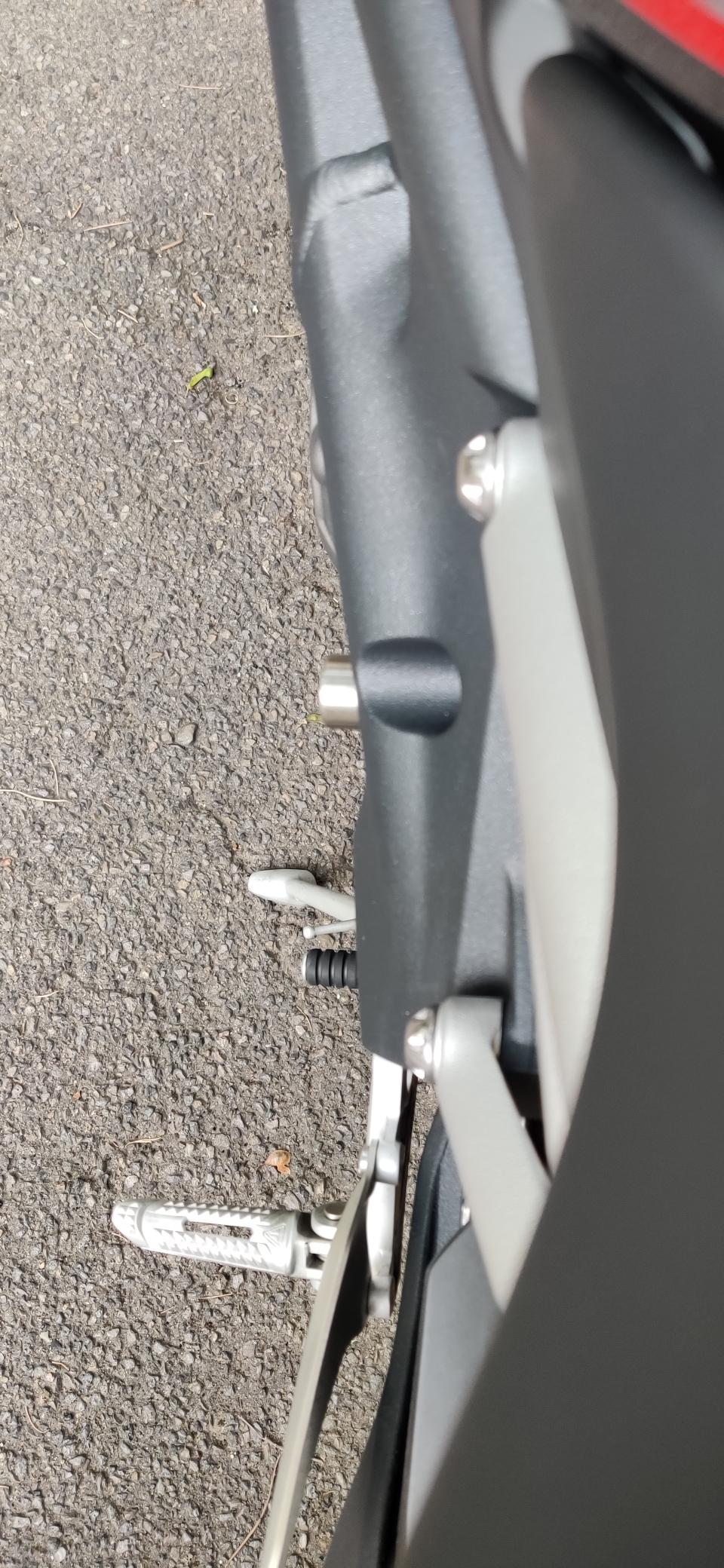

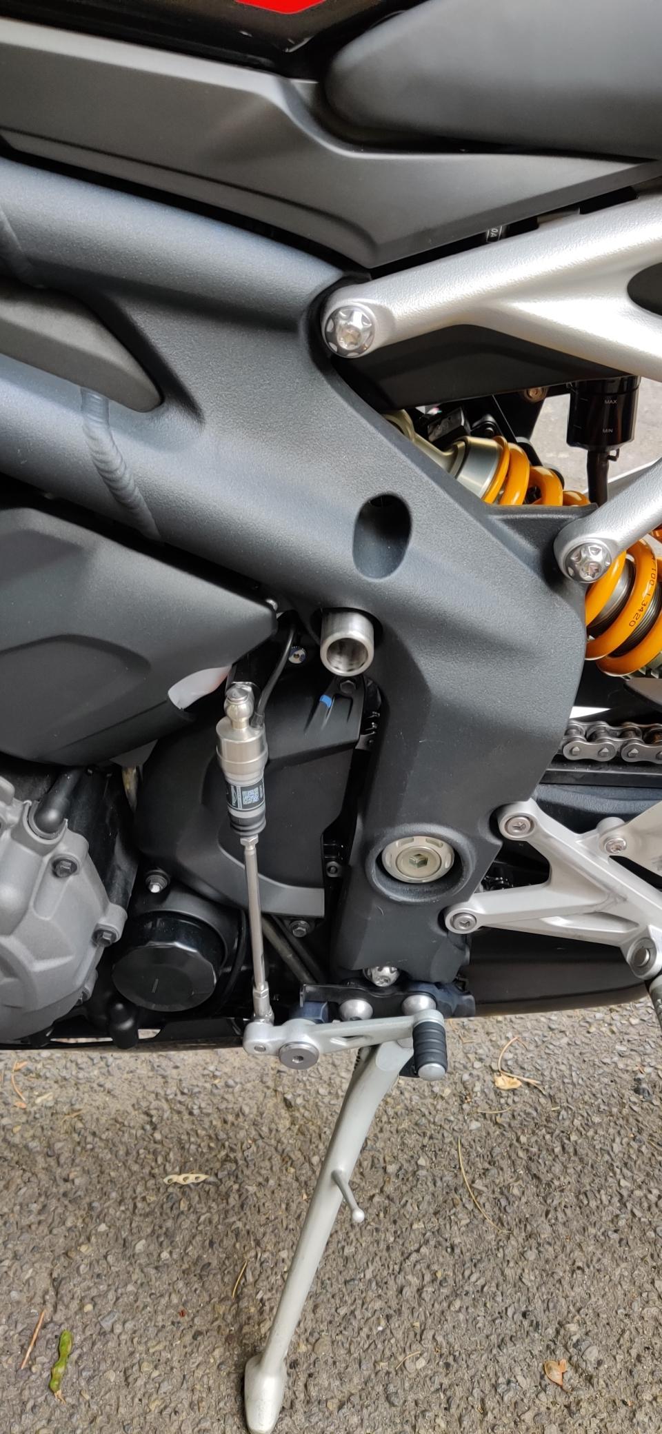

adryanh Geschrieben 29. Juli 2021 report Geschrieben 29. Juli 2021 Weil es irgendwann in dem Benzingerde mal Thema war, hier ein Foto von der Rahmenhülse des Zentralständers von max2h: Odin reagierte darauf 1 Zitieren
Odin Geschrieben 31. Juli 2021 Autor report Geschrieben 31. Juli 2021 Am 29.7.2021 um 21:26 schrieb adryanh: Weil es irgendwann in dem Benzingerde mal Thema war, hier ein Foto von der Rahmenhülse des Zentralständers von max2h: … snip … Mercy für die Fotos … vermutete daß die Rahmenhülse prominenter hervorsteht, so siehts eigentlich noch ok aus. Welchen Eindruck hast von diesen Zentralständer, steht’s Mopped stabil oder ist’s eher ein wackeliges Konstrukt und was kannst zur Handhabung sagen?! Zitieren
adryanh Geschrieben 2. August 2021 report Geschrieben 2. August 2021 Nee, finde ich auch, dass es so noch dezent genug ist. Ich hatte vorher einen von Bursig und fand den super solide. Mein Eindruck ist, dass der von max2h noch etwas sauberer verarbeitet ist. Auch die Beschichtung finde ich sehr wertig. Eein weiterer Vorteil ist, dass man den relativ unkompliziert zusammenklappen kann und so platzsparender mit zur Rennstrecke oder so genommen werden kann. Zitieren

Racer9 Geschrieben 29. September 2021 report Geschrieben 29. September 2021 Am 29.7.2021 um 21:26 schrieb adryanh: Weil es irgendwann in dem Benzingerde mal Thema war, hier ein Foto von der Rahmenhülse des Zentralständers von max2h: Musstest du nur diese Schraube der Motoraufhängung rausschrauben, oder ist diese Schraube durchgehend mit Mutter? Gruß Zitieren
adryanh Geschrieben 29. September 2021 report Geschrieben 29. September 2021 die vorhandene schraube müsste raus und wurde durch die mit der Hülse ersetzt. Zitieren
Racer9 Geschrieben 30. September 2021 report Geschrieben 30. September 2021 vor 9 Stunden schrieb adryanh: die vorhandene schraube müsste raus und wurde durch die mit der Hülse ersetzt. Das heißt, dass diese Schraube der Motorhalterung wo die Hülse draufkommt nicht durchgehend zur anderen Seite ist? Ich frage das nur drum, weil normalerweise die Schrauben der Motoraufhängungen von links oder rechts durch die Motoraufhängung durchgesteckt werden. Gruß Zitieren
BerndK Geschrieben 30. September 2021 report Geschrieben 30. September 2021 Die ist aber bei der 515NV auch nicht durchgehend. Vermutlich davor und danach auch nie gewesen. vor 2 Stunden schrieb Racer9: Das heißt, dass diese Schraube der Motorhalterung wo die Hülse draufkommt nicht durchgehend zur anderen Seite ist? Ich frage das nur drum, weil normalerweise die Schrauben der Motoraufhängungen von links oder rechts durch die Motoraufhängung durchgesteckt werden. Gruß Da es bei der 515NV auch nicht so ist, ist es vermutlich davor und danach nie so gewesen. Zitieren

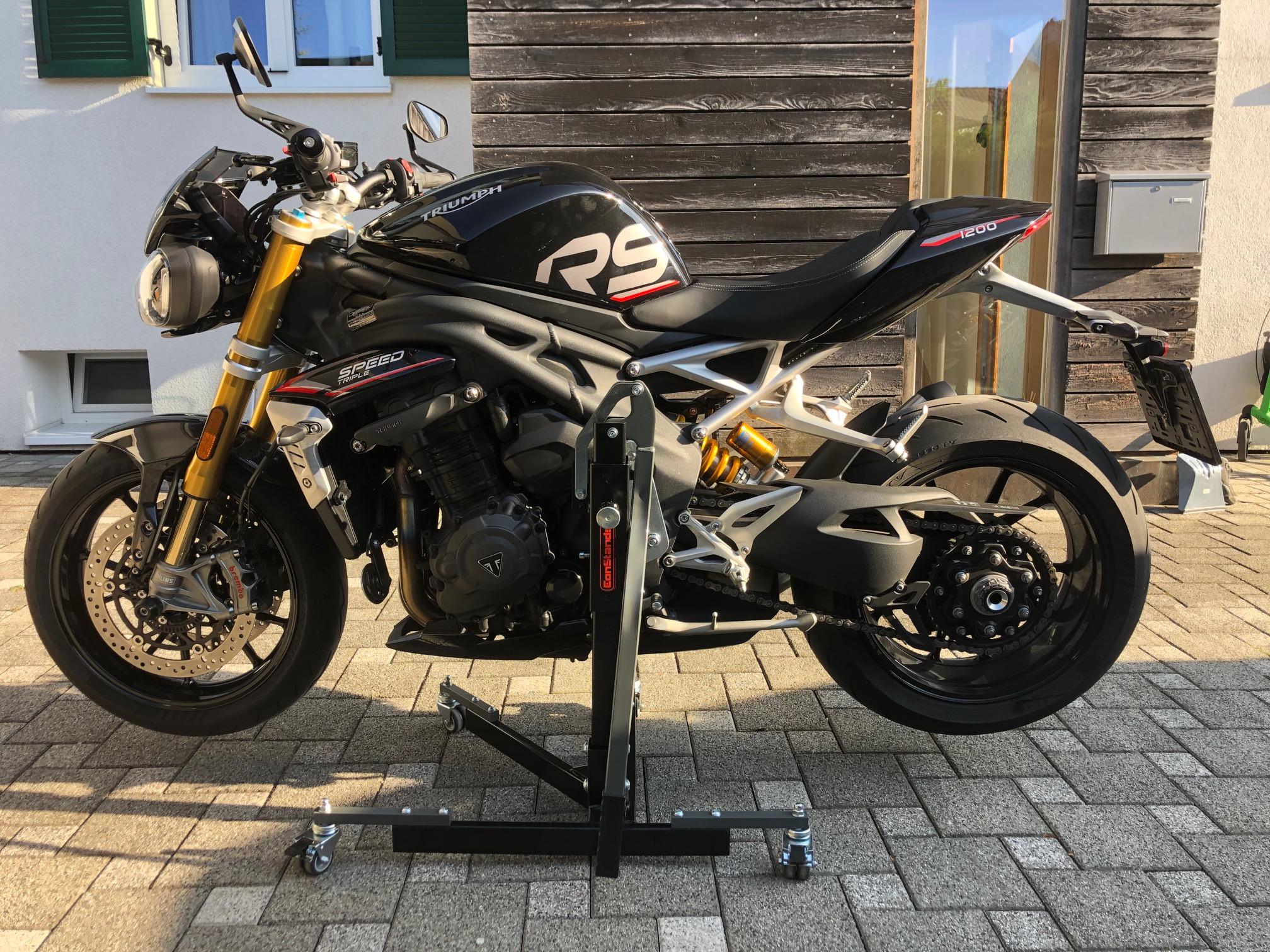

Racer9 Geschrieben 5. Oktober 2021 report Geschrieben 5. Oktober 2021 Hallo. Habe den Constands mit Adapterplatte für die Speed bekommen. Die Adapterplatte passt vom Abstand der Aufnahmen, aber die Einstellung des Motorrades in die waagrechte funktioniert mit dieser Adapterplatte nicht. Ich muß nun in die obere Befestigung der Adapterplatte an den Ständer ein Langloch fräsen lassen. Unten ist zuwenig Platz um das vorhandene Langloch noch größer machen zu können. Im Vergleich zum Bursig Ständer für meine Kawasaki ist das Murks. Gruß Zitieren

Racer9 Geschrieben 17. Oktober 2021 report Geschrieben 17. Oktober 2021 Hier mal ein Foto der aufgebockten RS mit Constands. Rollen gehen gut. Der Preis für diesen Ständer war echt günstig. Hab aber fast 8 Wochen gewartet. Gruß Zitieren
Morkhero Geschrieben 17. Oktober 2021 report Geschrieben 17. Oktober 2021 Was mir beim Constands auffällt und was ich definitiv auch besser finde, die haben für unten ebenso einen Dorn gemacht. Zitieren

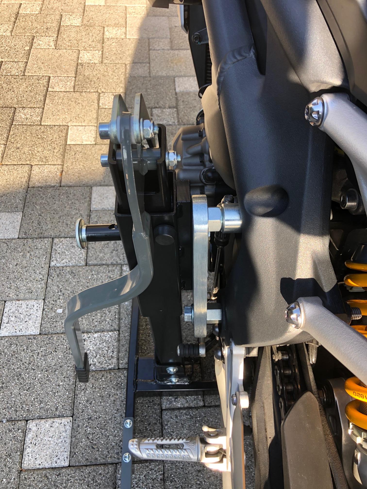

Morkhero Geschrieben 12. Dezember 2021 report Geschrieben 12. Dezember 2021 Hab das Teil ja nun ewig nur rumstehen gehabt, also den Zentralständer von max2h. Also jetzt aufgebaut und es ist auch genau das eingetreten was ich mir schon dachte, beim Ring unten hat es ein wenig an der Aussenkante zerkratzt. Ärgert mich .... Ich mein, wenn es wie bei anderen wäre mit normalem Dorn und man theroetisch nur ne Schraube zerkratzt stört es nicht weiter, kann man ja wechseln, aber hier ist dies nunmal nicht der Fall. Ok die Neigung stimmt auch noch nicht, ist stark kopflastig. Nur wenn ich das so sehe und wenn man dann zig mal das Teil benutzt dann ist der Ring irgendwann abgeschabt. Wahrscheinlich bin ich auch nur zu blöd das richtig zu benutzen/ einzustellen... keine Ahnung. Das Problem ist wie ich finde vor allem das Entfernen des Ständers. Zitieren
