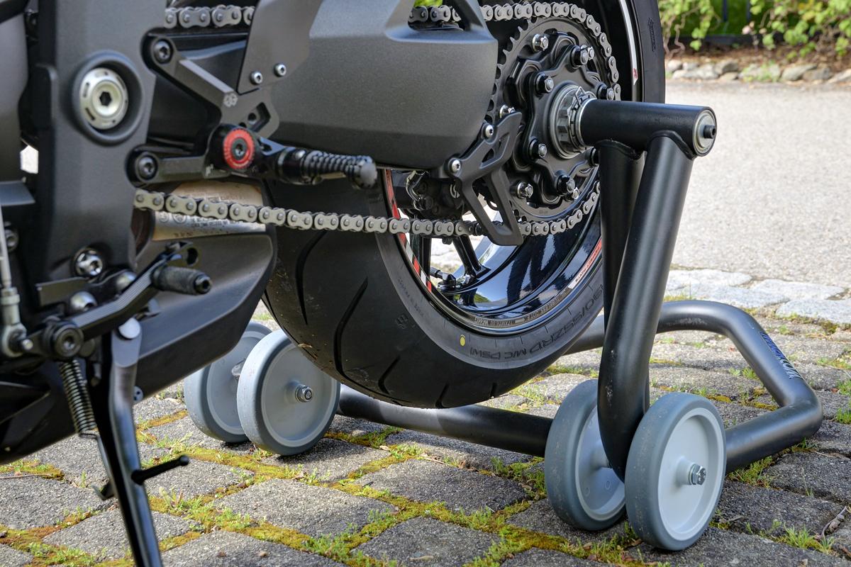

Ich hab bei meinen Max2h Ständer die 110 mm Rollen gegen 150 mm Rollen getauscht.
Auf glattem Boden gab es keine Probleme, aber die gab es wenn ich das Mopped draußen auf dem groben Pflaster aufbockte.
Wenn ich den Frontständer ansetze, wird das Mopped etwas nach vorne gezogen, durch die kleinen Rollen und den ungünstigen Anstellwinkel des Ständers ist er dabei nicht mit gerollt und das Mopped ist dabei wieder vom Ständer gezogen worden, was schnell zu einen Umfaller führen kann.
Ich hab bisher immer eine schwere Werkzeugkiste auf den Ständer gestellt, was natürlich auf Dauer keine gute Lösung ist.
Mit den größeren Rollen geht es jetzt Problemlos, die bleiben weniger in den Fugen hängen und vorallem hat sich der Anstellwinkel verbessert. Das das Mopped auch noch etwas höher steht, ist ein angenehmer Nebeneffekt.
Geeignete stabile Rollen hab ich nur für 8 mm Achse gefunden, aber da mein Nachbar eine Drehbank hat, war die Achshülse schnell auf 10 mm aufgebohrt.
  • Like 1
@Michl 60  Gute Idee, damit steht der Einarm-Heckständer stabiler; kannst ja als Verbesserungsvorschlag einreichen.  :top:
