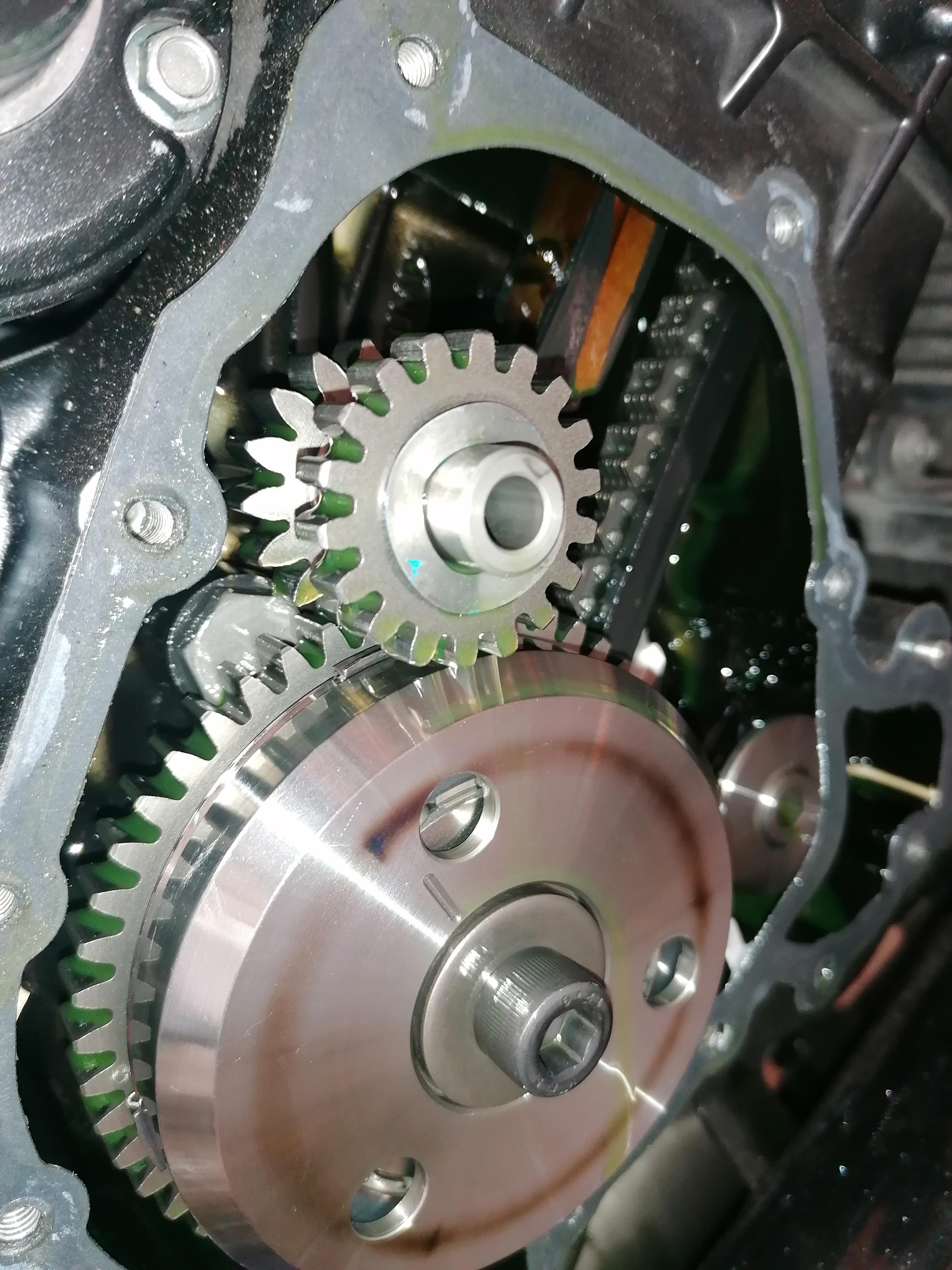

Legolas Geschrieben 26. Juli 2021 Autor report Geschrieben 26. Juli 2021 Geht es um dieses Teil? Zitieren
Triplemania Geschrieben 27. Juli 2021 report Geschrieben 27. Juli 2021 vor 12 Stunden schrieb Legolas: vor 12 Stunden schrieb Legolas: Geht es um dieses Teil? Genau. Das ist der Freilauf. Zitieren
Dieter65 Geschrieben 27. Juli 2021 report Geschrieben 27. Juli 2021 vor 12 Stunden schrieb Legolas: Wenn das Bild von deinem Freilauf ist. Sieht der mal nicht so verdächtig aus, dazu ist er zu wenig verfärbt (angelaufen) Zitieren
Legolas Geschrieben 27. Juli 2021 Autor report Geschrieben 27. Juli 2021 Was könnte es denn sonst noch sein wenn es nicht der Freilauf ist.... Zitieren
Triplemania Geschrieben 27. Juli 2021 report Geschrieben 27. Juli 2021 Ich würde den Freilauf tauschen. Die Farbe ist kein so sicheres Indiz. Ich habe einen kaputten Freilauf ausgebaut, der kein bißchen blau angelaufen war. Seitdem fahre ich ein Gebrauchtteil (Laufleistung 65tkm: blau angelaufen), dass nun schon > 20tkm ohne Beanstandungen den Dienst verrichtet. Zitieren
Legolas Geschrieben 27. Juli 2021 Autor report Geschrieben 27. Juli 2021 Was wäre denn noch ein sicheres Indiz für einen defekten Freilauf...und wo bekomme ich einen gebrauchten Freilauf her da die neuen ja unglaublich teuer sein sollen.. Zitieren

joe8353 Geschrieben 27. Juli 2021 report Geschrieben 27. Juli 2021 Hi, wenn das Bild oben von Dir ist, hast Du glaub ich alles Werkzeug dass Du brauchst. Es gilt nur noch, die Schraube, die den Freilauf mit der KW verbinden zu öffnen, dann hast Du ihn schon in der Hand. AFAIR Inbus 8mm. Gerhard Zitieren
