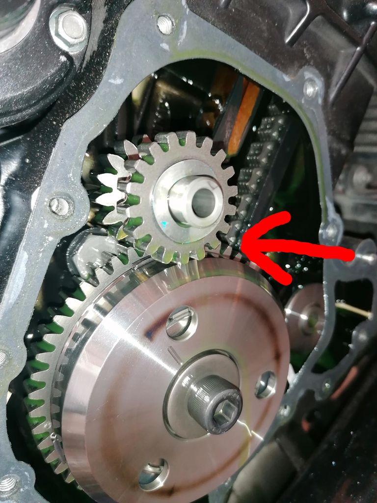

joe8353 Geschrieben 28. Juli 2021 report Geschrieben 28. Juli 2021 (bearbeitet) Hi, leider nein: auch defekte Freiläufe sperren von Hand, und der Anlasser dreht die trotzdem gegen die Sperrichtung Warum Schraubzieher in die Zahnräder? In meiner Erinnerung reicht die Kompression aus für 54Nm (alternativ: Gang rein, auf die hintere Bremse latschen und dann fest ziehen). Ich hatte vor Jahren mal einen Freilauf getauscht: "Käfig" und "Gehäuse", Zahnrad hatte ich gelassen. Gerhard PS: wenn sich das im 1/100 oder 1/1000 Bereich abspielt stimmen die Maße aber nicht: - der Freilauf ("Käfig") läuft mit seinem Da=67,9 auf der Innenfläche des Gehäuses Di=68,3mm, heißt er hat vier Zehntel Luft. - Der gleiche Käfig läuft mit seinem Di=52,3 auf der Aussenfläche des Bunds am Zahnrad mit Da=51,7mm heißt sechs Zehntel Luft. - im Summe im Durchmesser 1mm Spiel. Echt? Wie hoch sind die Sperrelemente? Bearbeitet 28. Juli 2021 von joe8353 Zitieren
Gast Geschrieben 28. Juli 2021 report Geschrieben 28. Juli 2021 vor 9 Minuten schrieb joe8353: auch defekte Freiläufe sperren von Hand, und der Anlasser dreht die trotzdem gegen die Sperrichtung Der Anlasser dreht den Freilauf aber doch mit der Sperrrichtung! vor 10 Minuten schrieb joe8353: reicht die Kompression aus für 54Nm (alternativ: Gang rein, auf die hintere Bremse latschen Ich stand auf der hinteren Bremse; trotzdem schob die Fuhre rückwärts beim Versuch, die Zentralschraube zu lösen! Und, ja, die Bremse bremst ansonsten sehr gut! Aber das Gleiche hatte ich beim Polrad; ohne Hilfe (in dem Fall durch einen Schlagschrauber) hätte ich die Zentralschraube nicht los bekommen. Zitieren
joe8353 Geschrieben 28. Juli 2021 report Geschrieben 28. Juli 2021 Hi, achsooooo... Schlagschrauber ist in meinem Fundus. Zählt für mich nicht zu "Spezialwerkzeug". Sorry dafür Ja, ne, anders: auch WENN der Freilauf per Hand blockiert, heißt das nicht, dass es der Anlasser nicht schafft, ihn trotz drehen in Blockierrichtung durchzudrehen (also: der Freilauf rutscht durch in der Richtung in der er sperren sollte, weil der Anlasser genug Kraft hat. Mit der Hand hab ich nicht genug Kraft,um den Freilauf durchzudrehen in Sperrrichtung). Gerhard Zitieren
Legolas Geschrieben 28. Juli 2021 Autor report Geschrieben 28. Juli 2021 Schade. Dachte es wäre ein guter Test. Da ich kein Schlagschrauber habe....also doch Extra Werkzeug ? Zitieren
Gast Geschrieben 28. Juli 2021 report Geschrieben 28. Juli 2021 Ich glaube, ich muß hier mal meine Sichtweise und meine Deutung der Begriffe darlegen. Der Anlasser-Freilauf hat die Aufgabe, beim Starten den Motor mitzudrehen, bei laufendem Motor hingegen aber den Anlasser nicht mitzudrehen! Daher gibt es in meiner Begriffswelt zwei Zustände: Sperrrichtung: Freilauf und Zahnrad sind mechanisch per Kraftschluß verbunden. Freilaufrichtung: Freilauf und Zahnrad sind mechanisch nicht verbunden. Schauen wir also auf die Seite, wo der Freilauf eingebaut sitzt. Wie in meinem Video zu sehen, ist die Freilaufrichtung die, wenn der Freilauf IM Uhrzeigersinn zum Zahnrad dreht (ich habe es zwar andersherum gefilmt, aber logischerweise ist es "richtig" herum genau so; eine Schraube dreht sich im Uhrzeigersinn ja auch in eine Mutter und anders herum dreht sich eine Mutter im Uhrzeigersinn auf eine Schraube). Somit postuliere ich, die Kurbelwelle dreht sich im Betrieb auch IM Uhrzeigersinn. Also dreht sich im Betrieb der Freilauf IM Uhrzeigersinn über dem Zahnrad; dieses steht idealerweise -> Freilaufrichtung. Nun steht der Motor; wir wollen starten. Der Anlasser dreht das Zahnrad über die Zwischen-Zahnräder IM Uhrzeigersinn. Übertragen bedeutet das, der Freilauf möchte sich GEGEN den Uhrzeigersinn zum Zahnrad drehen (obwohl er steht und sich das Zahnrad dreht; man stelle sich einfach nur mein Video vor, wie ich versuche, GEGEN den Uhrzeigersinn etwas zu bewegen. Wie ich gezeigt habe, konnte ich das per Hand nicht). Die beiden Komponenten sind also per Kraftschluß verbunden. -> Sperrrichtung. Ich hoffe, es ist nun etwas deutlicher geworden, wie der Freilauf arbeitet (arbeiten sollte). Zitieren
Gast Geschrieben 28. Juli 2021 report Geschrieben 28. Juli 2021 vor 15 Minuten schrieb Legolas: Extra Werkzeug Nein. Einen stabilen Schraubendreher zwischen die Zähne dieser Zahnräder klemmen, aber so, daß kein Zahn beschädigt wird. Zitieren
The Stig Geschrieben 28. Juli 2021 report Geschrieben 28. Juli 2021 (bearbeitet) Gang rein, Hinterrad gegen eine Mauer stellen (bei mir ging das auch ohne). Die Zentralschraube (also das eingesteckte Werkzeug) einmal mit einem kräftigen Hammerschlag penetriert und sie ist offen. Eigentlich total Simpel. Wer die Zahnräder Blockieren möchte. Da arbeitet ein alter Lappen schonender als ein Schraubendreher. Bearbeitet 28. Juli 2021 von The Stig Zitieren

starfighter1967 Geschrieben 28. Juli 2021 report Geschrieben 28. Juli 2021 das Werkzeug habe ich. Das lösen ist eher nicht das Problem, sondern wenn man es richtih machen will das anziehen mit dem Drehmoment Zitieren
Legolas Geschrieben 28. Juli 2021 Autor report Geschrieben 28. Juli 2021 Was kostet denn das Werkzeug +der Freilauf....? Hab ja jetzt gerade den Fachmann am Start..... Oder weißt du (Matthias) einen ultimativen Test für einen defekten Freilauf Zitieren
Gast Geschrieben 28. Juli 2021 report Geschrieben 28. Juli 2021 vor 3 Stunden schrieb TeKa4792: Im Endeffekt habe ich es einfach probiert Ich glaube es Dir ja, ich bin nur der Typ, der gerne genau weiß, warum das funktionieren soll... vor 2 Stunden schrieb Legolas: aber da ich ja denn Freilauf vom Professor bekomme Echt? Warum weiß ich davon nichts? vor 2 Stunden schrieb Legolas: Oder gibt es irgendwelche 100 prozentigen Nachweise eines defektes...? Das versuche ich auch, zu ergründen. Zitat aus einer E-Mail an @starfighter1967: "Ich frage mich nur, was genau da kaputt gehen kann! Ich kann mir nur vorstellen, daß a) die Spiralfeder um die Greifklauen nachlassen kann und die Greifklauen dann schleifen; Geräusche. Und b), daß der Freilauf durchrutscht und den Motor nicht mehr dreht. Mehr fällt mir nicht ein…" Zitat Ende Zitieren
Gast Geschrieben 28. Juli 2021 report Geschrieben 28. Juli 2021 Ich hatte mit dem ersten defekten Freilauf ein lautes "Klong" nach dem Start des Motors und auch nach dem Abstellen desselben. Das war aber noch der erste, kleine Freilauf, der nicht mehr verwendet wird und auch bei mir durch den großen, verstärkten, ersetzt wurde. Dieses Geräusch ist ein sicheres Indiz für einen Defekt. Und, natürlich, wenn der Motor beim Startversuch nicht mehr mitgedreht wird, ist er ebenfalls defekt. Zitieren
