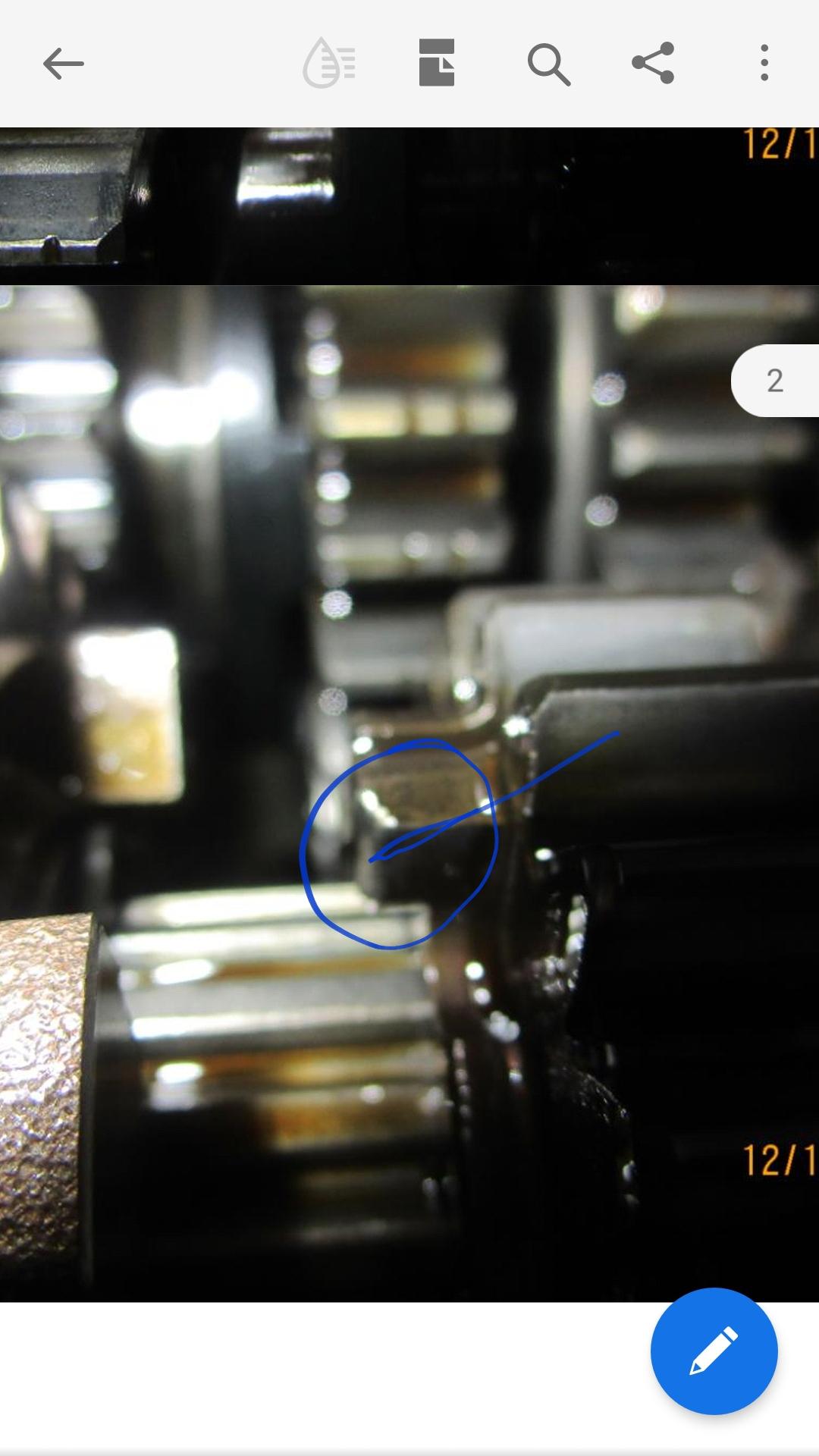

olt675 Geschrieben 17. November 2021 report Geschrieben 17. November 2021 Hallo, Hier ein kurzes Update. Nach langem hin und her hat CarGarantie der Reparatur jetzt doch zugestimmt und der Motor wurde auch bereits zerlegt. Ergebnis ist eine Abnutzung der Getrieberäder Gang 3 und 4 sowie einer Schaltgabel (Bild anbei). Der Freundliche in HH wird das jetzt reparieren und wahrscheinlich bald fertig sein. Ende gut, alles gut 😎 RSau und Triplemartin reagierten darauf 2 Zitieren
Gast Geschrieben 21. November 2021 report Geschrieben 21. November 2021 Am 17.11.2021 um 20:29 schrieb olt675: Hallo, Hier ein kurzes Update. Nach langem hin und her hat CarGarantie der Reparatur jetzt doch zugestimmt und der Motor wurde auch bereits zerlegt. Ergebnis ist eine Abnutzung der Getrieberäder Gang 3 und 4 sowie einer Schaltgabel (Bild anbei). Der Freundliche in HH wird das jetzt reparieren und wahrscheinlich bald fertig sein. Ende gut, alles gut 😎 Naja...ist am Ende wirklich alles gut? Wie willst du nach der Reparatur damit umgehen? Weiter den QS nutzen? Weil in meinen ASugen, wie schon x mal gesagt, ist der Schaden zwar nicht wortwörtlich Hausgemacht aber immerhin zu so ziemlich genau 100% QS gemacht. Zitieren
Boniek Geschrieben 21. November 2021 Autor report Geschrieben 21. November 2021 Ich für meinen Teil werde den QS nicht mehr nutzen. Habe ich eh selten gemacht und ging ja früher auch ohne. Gesendet von meinem VOG-L29 mit Tapatalk Zitieren
Gast Geschrieben 22. November 2021 report Geschrieben 22. November 2021 (bearbeitet) Alles klar, alles andere wäre für mich auch nicht nachvollziehbar gewesen. Ich habe schon Schaltklauen (Honda) gesehen die weit weniger abgenutzt waren und deshalb der Gang ständig bei Lastwecheln rausgeflogen ist. Das was man auf dem Bild sieht geht auch bei einem ordentlichen verschalter sogar recht fix. Wenn ich daran denke wie es bei meiner S1000XR der ersten Serie gekracht hatte und was da an Spänen im Öl war.... zack verkauft. Bearbeitet 22. November 2021 von Chefschrauber Zitieren
