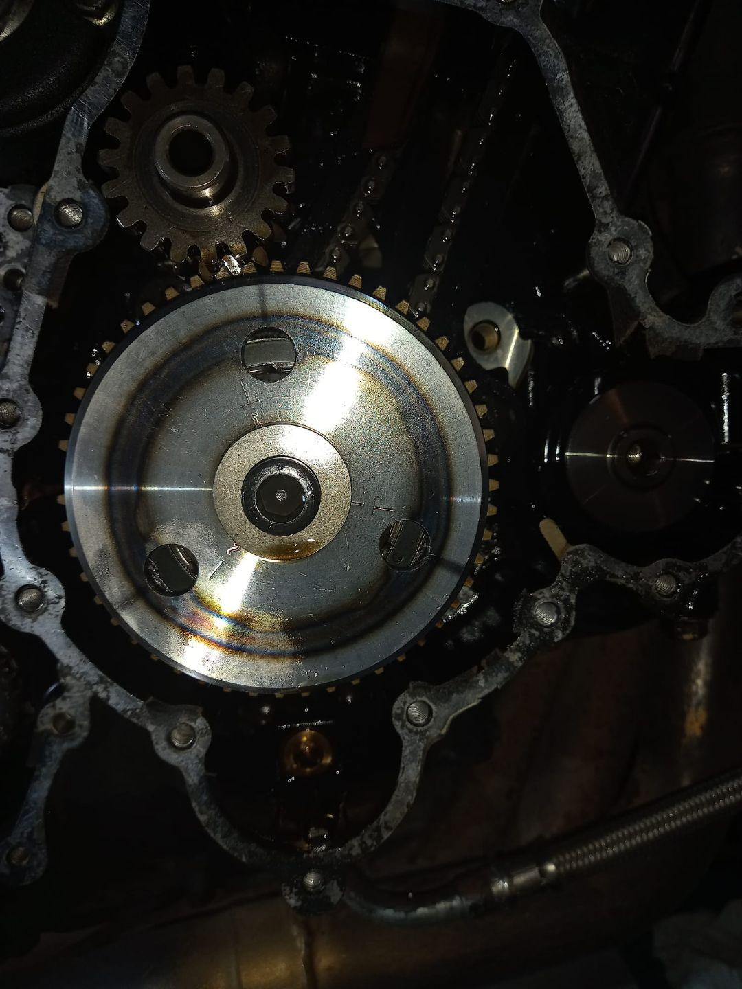

Es hat sich noch ein Problem aufgetan :-(   - Zahnausfall an dem großen Zahnrad auf 9.00 Position.
Nach was muss ich denn ggf bei Ebay suchen? Gibt es da verschiedene Versionen  und welche Teile bräucht ich evtl. noch neu oder auf was muss ich achten?
Es müsste sich um das Teil -T1172300 Outer Drum- handeln oder das -T1221112 Anlasserfreilauf.
Ich bin gerade 50km von meinem Mopped weg und gerade etwas überfordert, weil ich noch keine Deckung mit dem Foto hinbekommen habe :confused:

Link zu WOT. M.E. brauchst Du Bauteil #9. Nachdem hier aber gefühlt 1000 defekte Freiläufe rumgeistern, würd ich mal unter Suche Zubehör schaun, obs nicht einen gebrauchten defekten Freilauf gibt, bei dem das Zahnrad noch i.O. ist.
"Outer Drum" T1172300 ist ein Teil der Kupplung. Kupplung ist _deutlich_ größer, ja, auch rechts, aber weiter hinten.
Der fehlende Zahn ist aufgetaucht? Oder mäandert der noch durch den Motor?
Gerhard
Die abgebrochenen Teile solltest Du suchen und überprüfen, ob nichts mehr davon im Motor ist. Ich hatte letztes Jahr auch das Problem, dass Bruchstücke (bei mir von Federn) im Motor waren. Die habe ich zusammengesucht und -gepuzzelt um sicher zu sein, dass da nichts mehr ist, was den Motor zerstören kann.
Wenigstens ist der Zahn aufgetaucht. Eigentlich wurde erst der Zahn gefunden und danach die Stelle wo er fehlt.
Zuerst war das Getriebe in Verdacht, aber so ist es wenigstens einfacher zu reparieren.
