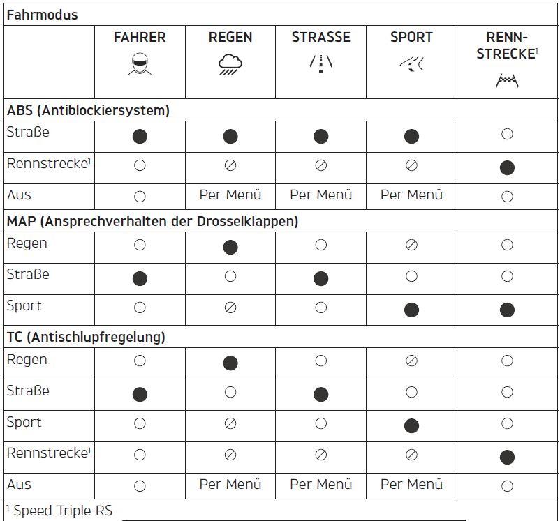

Odin Geschrieben 23. August 2021 report Geschrieben 23. August 2021 Der Fahrmodus hat auch nichts mit'm ABS zu tun; außer im Rennstrecken-/Track-Modus könntest das ABS ausschalten bzw. im Menü vorübergehend deaktivieren. Im Fahrer-/Rider-Modus kannst dir eine Kombination von "Sport" u. "Straßen" Modi fürs Ansprechverhalten von MAP u. TC einstellen, so daß die Drosselklappen in Sport spontaner und die TC in Straße früher regelt. Beim krassen Hinterradrutscher lag vermutlich eher ein Diesel-/Ölfleck oder eine sandige, rutschige Belagsstelle vor?! Zitieren
SpeedMichl Geschrieben 23. August 2021 report Geschrieben 23. August 2021 Also ich bin auch fast überwiegend im Sportmodus unterwegs und die TC lässt da schon etwas Schupf zu,so das das Hinterrad kurz rutscht. Weis ja nicht was du als heftigen Rutscher definierst,aber wenn es dir zu extrem war,dann mach es wie Odin schon beschrieben hat mit dem Ridermodus.Dort kannst du TC auf Rain stellen,das ABS auf Sport oder what ever... TC im Trackmodus lässt sogar kleine Wheelies zu😉 Zitieren
huafi Geschrieben 23. August 2021 Autor report Geschrieben 23. August 2021 Nein, leider kann man das ABS nur zwischen Road und Track umschalten. Wie schon geschrieben sollte im Mode "Strasse" oder "Sport" beim ABS kein Unterschied (beides ABS-Road) sein. Ich empfinde das anders! Zitieren
Odin Geschrieben 23. August 2021 report Geschrieben 23. August 2021 vor 5 Stunden schrieb huafi: Nein, leider kann man das ABS nur zwischen Road und Track umschalten. Wie schon geschrieben sollte im Mode "Strasse" oder "Sport" beim ABS kein Unterschied (beides ABS-Road) sein. Ich empfinde das anders! Gehe mal davon aus daß Bremsscheibe, -Beläge etc. in Ordnung sind und der Bremshebel mit Bremszylinder Übersetzungseinstellung auf 20 oder 21 gestellt sind. Teste jetzt im Fahrer-/Rider-Modus die Modi: alles auf Sport, dann auf Straße und danach deinen möglichen Favoriten: MAP = Sport u. TC = Straße durch, ob’s irgendwelche Unterschiede feststellen kannst. Zitieren

huafi Geschrieben 25. August 2021 Autor report Geschrieben 25. August 2021 tja, dann werde ich mal die Kombination TC-Strasse und ABS-Track probieren. Wobei nirgends beschrieben ist was der Unterschied zwischen ABS-Track und ABS-Sport ist. Ich vermute, das wie bei Aprilia, das Kurven-ABS deaktiviert ist. Hmmm..... Zitieren
SpeedMichl Geschrieben 25. August 2021 report Geschrieben 25. August 2021 vor 2 Stunden schrieb huafi: tja, dann werde ich mal die Kombination TC-Strasse und ABS-Track probieren. Wobei nirgends beschrieben ist was der Unterschied zwischen ABS-Track und ABS-Sport ist. Ich vermute, das wie bei Aprilia, das Kurven-ABS deaktiviert ist. Hmmm..... Glaube das ABS am Hinterrad ist im Trackmodus komplett deaktiviert Zitieren
Odin Geschrieben 25. August 2021 report Geschrieben 25. August 2021 vor 9 Stunden schrieb huafi: tja, dann werde ich mal die Kombination TC-Strasse und ABS-Track probieren. Wobei nirgends beschrieben ist was der Unterschied zwischen ABS-Track und ABS-Sport ist. Ich vermute, das wie bei Aprilia, das Kurven-ABS deaktiviert ist. Hmmm..... Gerade dafür eignet sich ja der Fahrer-/Rider-Modus sehr gut, beliebige Modi zu kombinieren und sich so an seine persönliche Einstellungen heran zu tasten. Das Handbuch gibt leider nur karge Infos her. Hab mir jetzt nochmals den Supertest von PS (01/2020) zur Brust genommen. Darin wird beschrieben, daß das ABS im Track-Modus sehr sehr spät regelt, also wird das ABS noch aktiv sein, wenn auch weniger präsent. Denn man könnte noch im Menü - eigene Entscheidung!!! - das ABS vorübergehend deaktivieren, worin der erfahrene "Fifty" (Christof Höfer) von einem etwas besserem Dosieren der Bremse berichtet. Berichte dann von deiner Wahrnehmung, wie es sich mit normal regelnder TC-Straße und spontaner Gasannahme MAP-Sport zeigt, eben fahren läßt. ^_° Zitieren
Nubbel Geschrieben 25. August 2021 report Geschrieben 25. August 2021 (bearbeitet) vor 11 Stunden schrieb huafi: tja, dann werde ich mal die Kombination TC-Strasse und ABS-Track probieren. Wobei nirgends beschrieben ist was der Unterschied zwischen ABS-Track und ABS-Sport ist. Ich vermute, das wie bei Aprilia, das Kurven-ABS deaktiviert ist. Hmmm..... Track Modus ABS schaltet das Kurven-ABS und die Hinterradabhebekontrolle ab. Hinterrad ABS bleibt aktiv. Siehe auch: Grüße Bearbeitet 25. August 2021 von Nubbel Zitieren

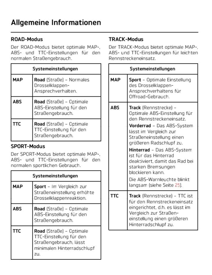

SpeedMichl Geschrieben 25. August 2021 report Geschrieben 25. August 2021 Ok,bei der NN02 ist das anders angelegt! Bei der NN01 ist es so: Zitieren
