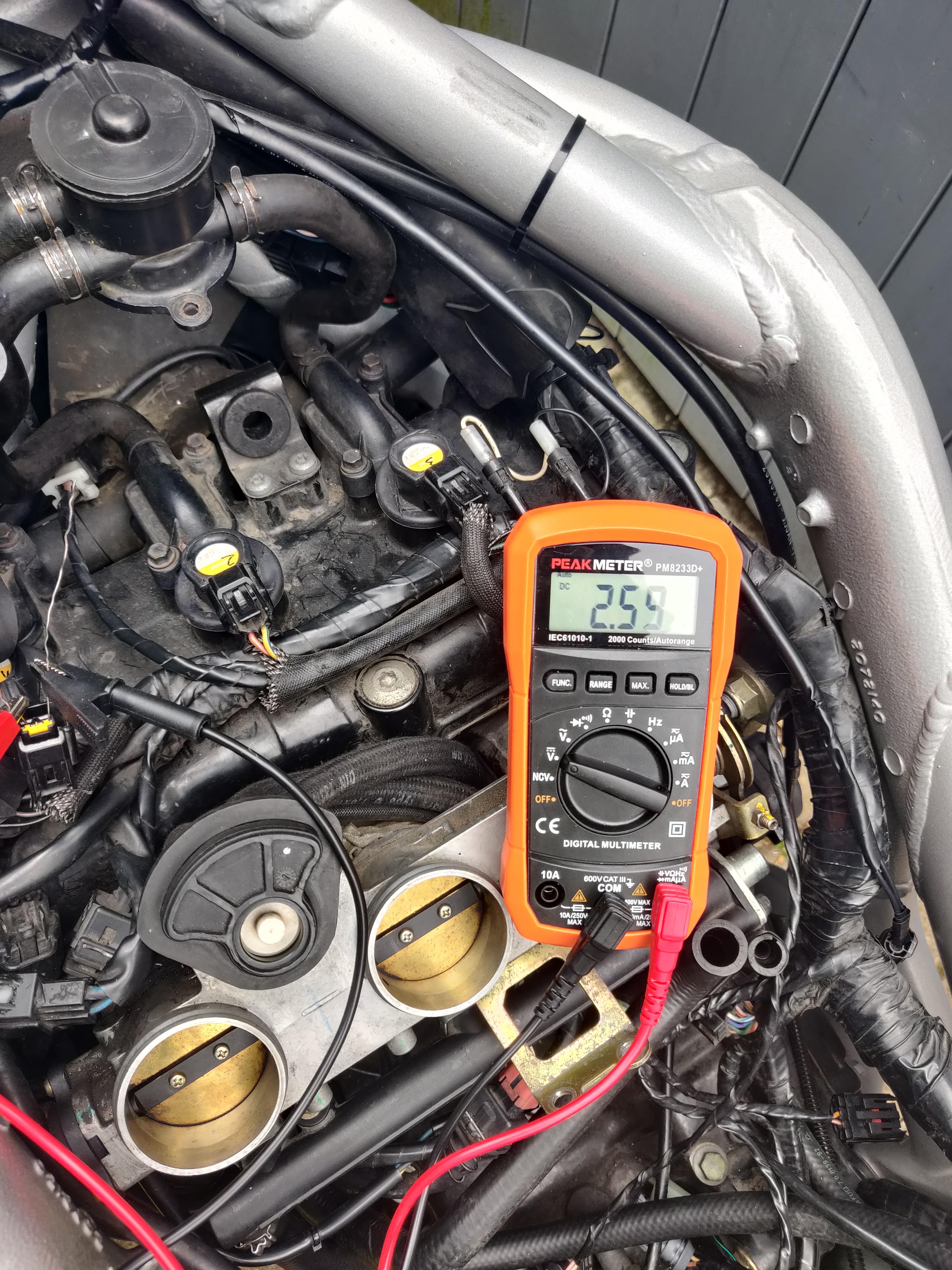

Jonah_he Geschrieben 19. August 2021 Autor report Geschrieben 19. August 2021 (bearbeitet) So, habe die Spannung an den Zündspulen-Steckern gemessen: Es liegt bei eingeschalteter Zündung eine Spannung zwischen 2,4-2,6 V an. Das scheint ja deutlich zu wenig zu sein. Hat jemand eine Ahnung welches Bauteil dafür verantwortlich ist(vielleicht das Steuergerät) ? Jonah Bearbeitet 19. August 2021 von Jonah_he Zitieren
The Stig Geschrieben 19. August 2021 report Geschrieben 19. August 2021 Alle Steckerverbindungen von den Spulen Rückwärts prüfen. Wirklich auseinander ziehen anschauen evtl einsprühen und den Durchgang messen. Wo hast du beim Testen die Masse geholt? Stecker am Steuergerät ab und prüfen. ab hier auch die Wege zu den Zündspulen prüfen. Zitieren
Jonah_he Geschrieben 19. August 2021 Autor report Geschrieben 19. August 2021 Habe die Masse am Zündspulenstecker geholt.(Wie auf den Bildern zu erkennen). Die Kabel habe ich schon alle geprüft mit dem Multimeter. Ab Steuergerät bis Zündspule sind die Kabel zu 100% intakt. Aber wenn ein Kabel das Problem wäre, wäre es nach meinem elektrotechnischen Verständnis auch äußerst seltsam, wenn ein defektes Kabel aus 12V 2,4-2,6 V macht! Oder? Jonah Zitieren

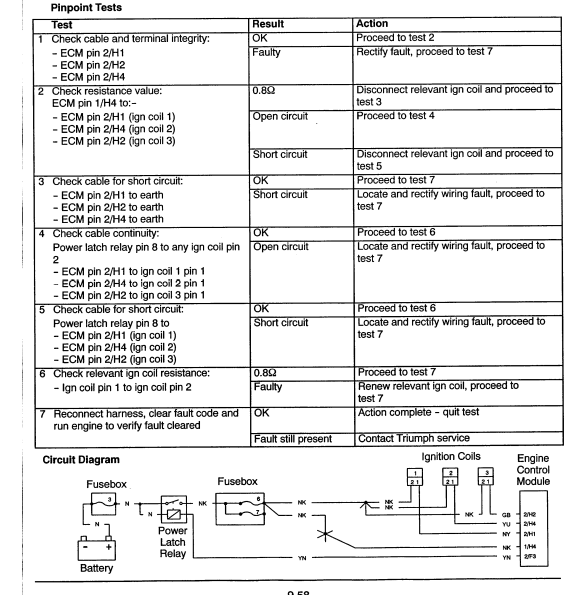

Jonah_he Geschrieben 19. August 2021 Autor report Geschrieben 19. August 2021 vor 20 Minuten schrieb The Stig: Alle Steckerverbindungen von den Spulen Rückwärts prüfen. Wirklich auseinander ziehen anschauen evtl einsprühen und den Durchgang messen. Wo hast du beim Testen die Masse geholt? Stecker am Steuergerät ab und prüfen. ab hier auch die Wege zu den Zündspulen prüfen. So habe ich die Kabel geprüft: keine Fehler. Ich komme dann an dem Punkt: "Contact Triumph Service" raus... Zitieren

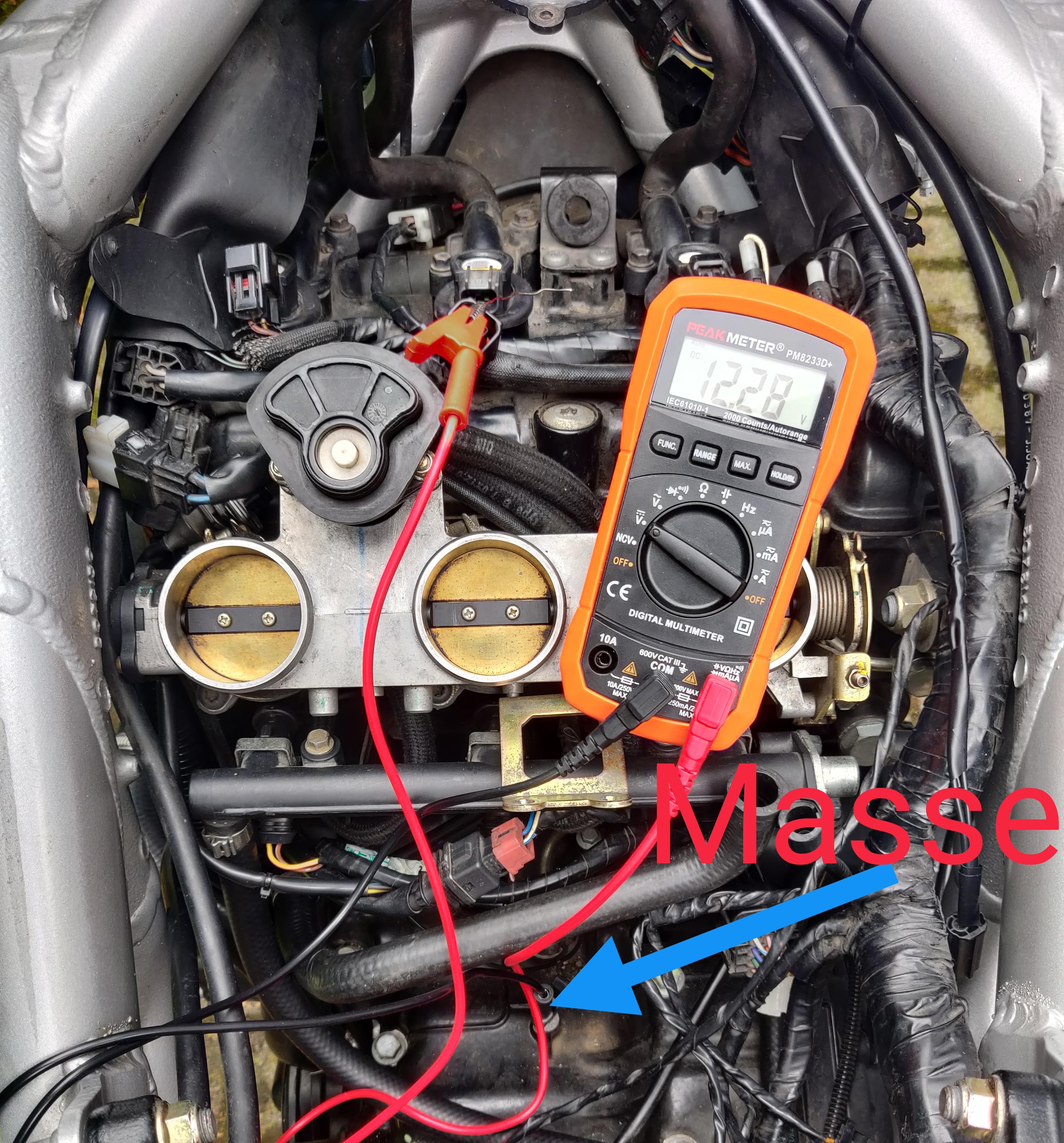

Jonah_he Geschrieben 19. August 2021 Autor report Geschrieben 19. August 2021 Habe nun mal die Masse wo anders hergenommen und siehe da: 12V Ich fasse nochmals zusammen: 1: Wenn ich die Spannung Messe in dem ich die Masse des Zündkerzen Steckers verwende, messe ich 2,4-2,6V. 2: Wenn ich die Spannung Messe in dem ich die Motor Masse verwende(siehe Bild), messe ich 12V. Gibt es jemanden der das Ergebnis interpretieren kann? joe8353: "Hi, AFAIK liegt am Stecker Zündungsplus an. Das Steuergerät löst den Zündfunken durch Abschaltung der Masse aus... Gerhard" Würde das bedeuten, dass das Steuergerät nicht mehr in der Lage ist die Masse richtig zu schalten? Jonah Zitieren
The Stig Geschrieben 19. August 2021 report Geschrieben 19. August 2021 Und wieder die Leitungen die Masse zum Steuergerät tragen messen und kontrollieren. Auch das Steuergerät bekommt ja Masse "zugeführt". Auch da muss noch einmal kontrolliert werden. Wenn da ein Bock drin ist kann es nicht gehen. Und wieder, wenn das nichts bringt muss ein anderes Steuergerät angehängt werden. Da sollte hier doch einer was zum probieren haben. Zitieren

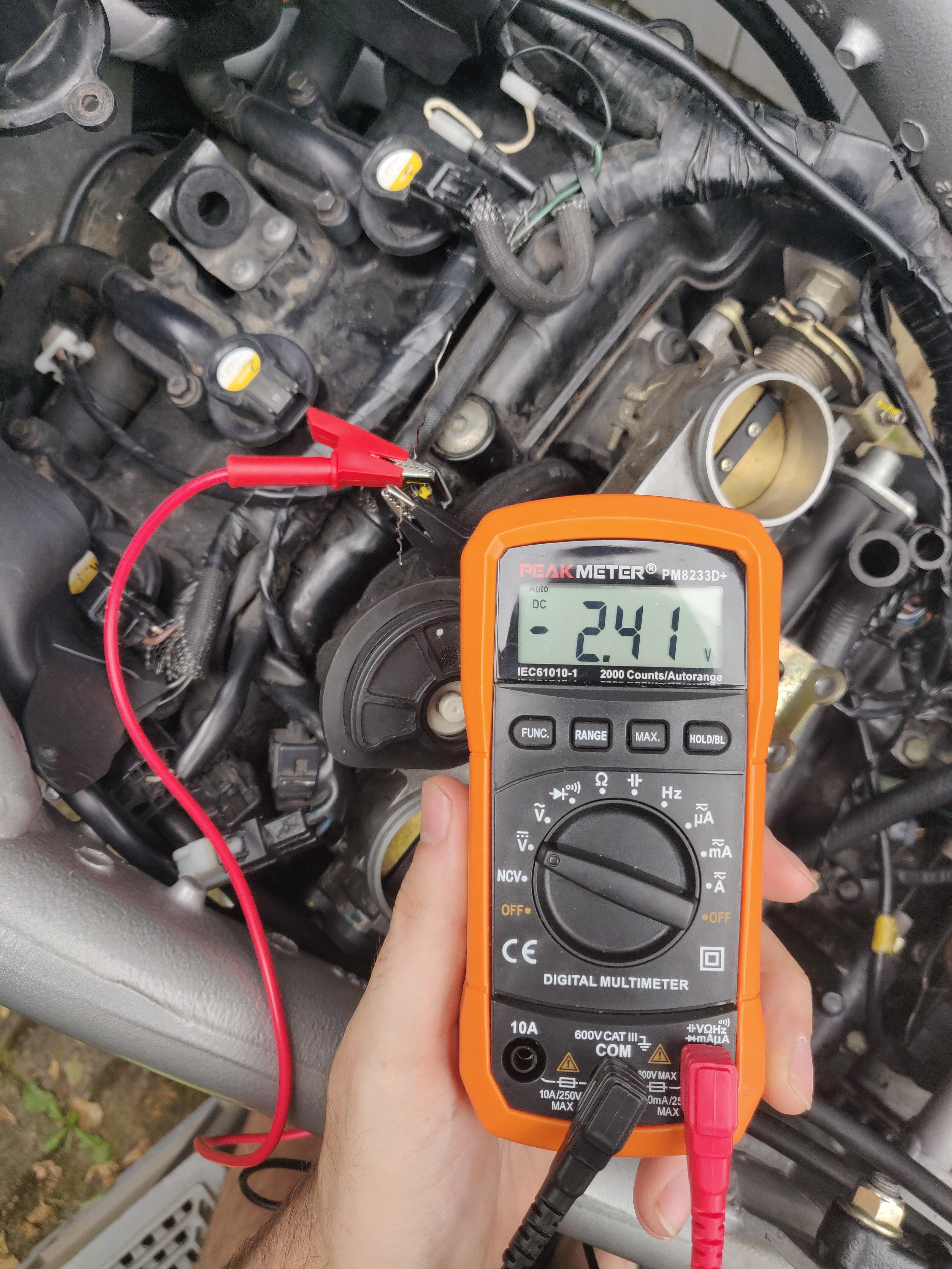

Jonah_he Geschrieben 23. August 2021 Autor report Geschrieben 23. August 2021 So, habe mir eine funktionsfähige ECU organisiert und die Messung am Zündkerzenstecker gemacht. Auch nur 2.4V, wenn man jedoch einmal kurz orgelt liegen 12V an. Bei beiden Steuergeräten das gleiche Verhalten. Zu meiner Überraschung ist das Schätzchen dann angesprungen und lief auf allen Zylindern. Juhu! Dann 10 Minuten später wieder gestartet.. läuft wie ein Sack Kartoffeln(Jetzt will Sie gar nicht mehr starten).. Seit dem wieder das gleiche Verhalten wie vor dem Wechsel. War wohl ein Zufall. Altes Steuergerät wieder dran: Kein unterschied. Jetzt stehe ich also wieder am gleichen punkt, habe jedoch das Steuergerät als Ursache ausgeschlossen. Hat jemand eine Idee was ich als nächstes Testen könnte? Edit: Noch eine Sache ist mir aufgefallen: Wenn ich bei der Speedy die Zündung einschalte, dann läuft die Benzinpumpe: Ohne angeschlossene Benzinpumpe: LCD am Tacho zeigt was an. Mit angeschlossener Benzinpumpe: LCD am Tacho ist solange aus, bis die Pumpe aus geht(nach so 5 Sekunden). (Manchmal geht die LCD anzeige aber währenddessen auch an und aus...) Kann mir aber nicht erklären was das soll. jemand eine Idee?? Zitieren
