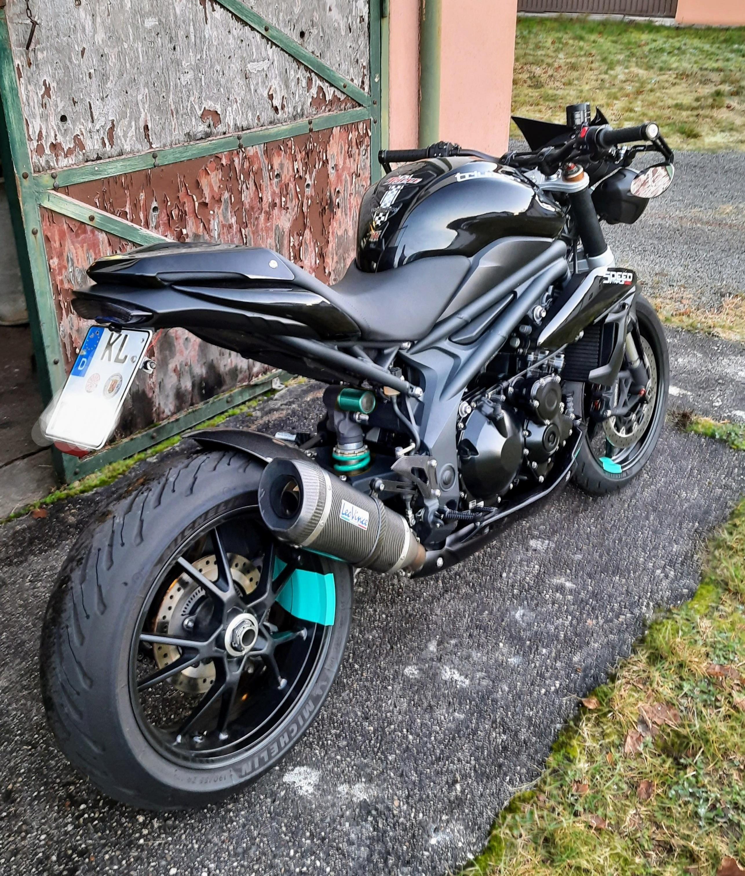

Milli Geschrieben 12. Januar 2022 Autor report Geschrieben 12. Januar 2022 (bearbeitet) Ich bin dem Thema hier noch eine Antwort schuldig. Das Pulvern hat doch etwas länger gedauert als erwartet, wodurch ich mehr Zeit zum Schwärzen anderer Teile hatte Es kam derselbe Lenker nur in schwarz, Klemmblöcke und Bremsflüssigkeitsbehälter in mattschwarz, ein Lampenring mattschwarz und einer türkis foliert ebenso wie die Felgenstreifen (war/ist ein Experiment). Mal sehen wie lang es mir gefällt. Die Gabel wurde mit Schrumpfschlauch geschwärzt. Das Ergebnis is nicht grad doll aber vlt bekommt das Ganze nochmal nen Versuch im Warmen. Falls es mir nimmer gefällt isses ruckzuck wieder ab... Gepulvert wurde jetzt: Krümmerabdeckungen, Fußrasten, Schalt/Bremshebel, Seitenständer und Auspuffhalter. Und das Ergebnis sieht so aus: Die Stummel der Gabel brauchen noch passende Schrumpfschlauch Zuschnitte und ich überlege noch den Behälter des Federbeins zu schrumpfen und die Feder evtl schwarz zu pulvern. Mal abwarten was die Lust noch so bringt. Gibt noch andere Projekte und die Zeit... ja die Zeit... ein leidiges Thema Bearbeitet 12. Januar 2022 von Milli Ivoryy und der Adi reagierten darauf 2 Zitieren
