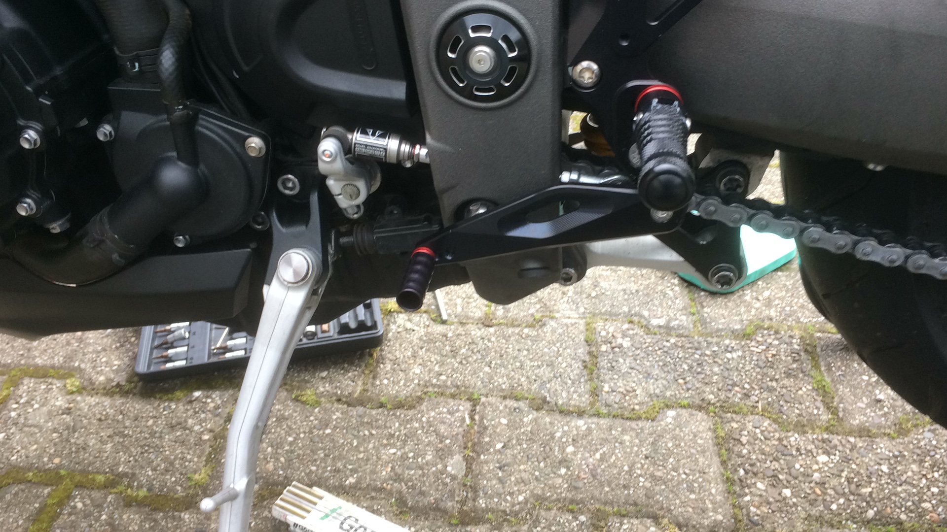

Vorher nachher.
Den Bremshebel hätte ich gern noch etwas tiefer, aber weiter runter geht er nicht. Mal gucken wie ich so zurecht komme. a0cdbbc43bdafa89d08ef13e9f4dd0c0.jpg9e7d17aacc7771f664d25eeffaa54fe1.jpg
Gesendet von meinem VOG-L29 mit Tapatalk
  • 2 Wochen später...
So... Ich bin aus dem Urlaub zurück, 8 Tage Schottland, gut 2.800 km.
Mein Fazit:
Der Kniewinkel ist deutlichst entspannter, für eine Urlaubstour ideal. Die Schräglagenfreiheit konnte ich mangels sehr engen Kurven und/oder Urlaubs-bummel-modus nicht austesten. Gefühlt würde ich aber sagen, bei meinem Fahrstil reicht das. Da müsste man schon ganz tief runter...
Nachteile, es geht etwas das sportive Gefühl verloren, man kann nicht alles haben. Und der Fußbremshebel müsste noch tiefer, man kann so fahren, aber für mich ist er so etwas zu hoch. Das wäre aber mit weiteren Umbaumaßnahmen verbunden.
Somit habe ich wieder zurück gebaut. Die Rasten werde ich aber behalten, der nächste Urlaub, wo ich sie gebrauchen kann, kommt bestimmt...

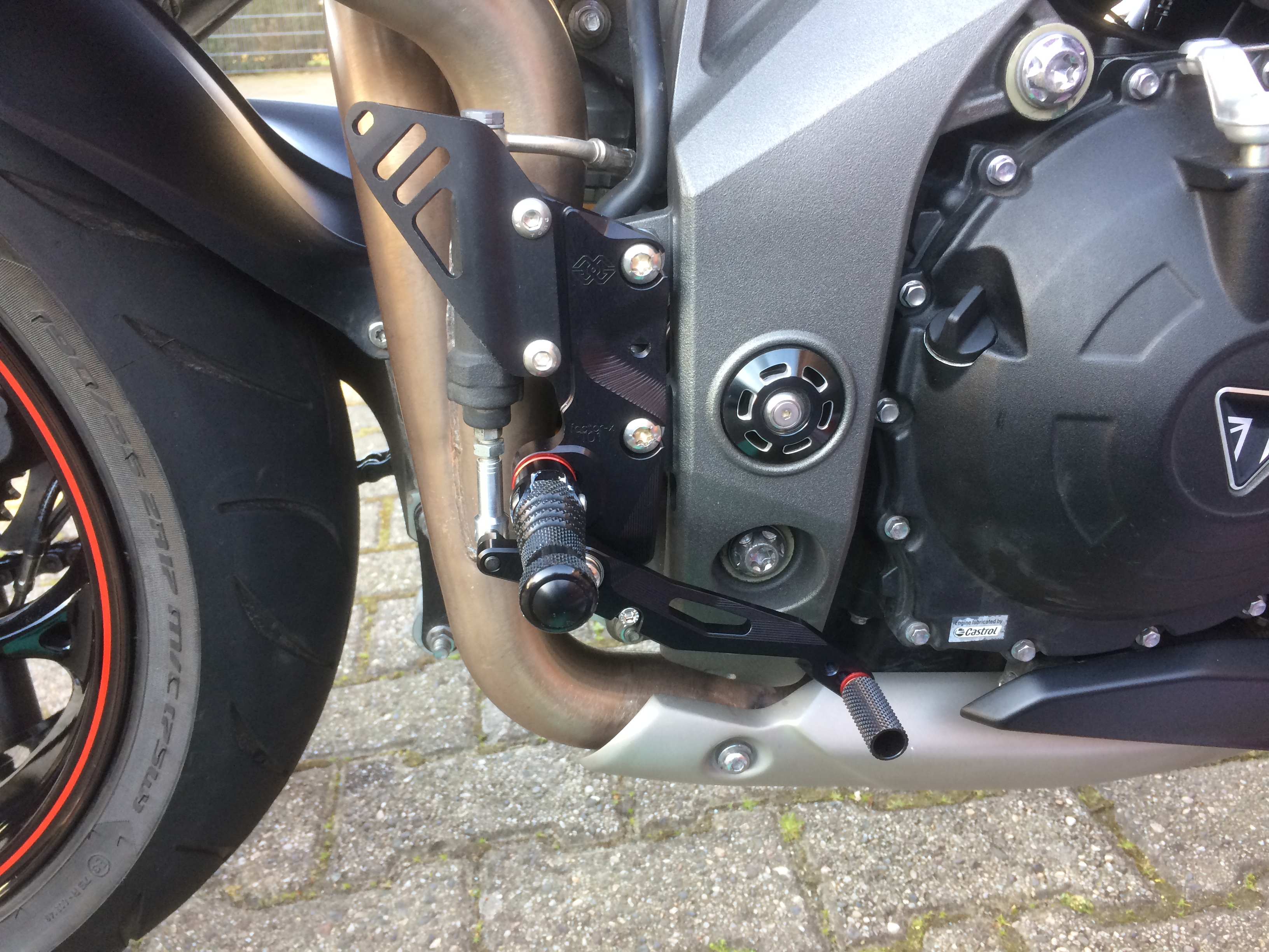

Moin zusammen,
ich fahre die Gilles Anlage mit der 20mm höher und 20mm weiter hinten liegenden Rastenposition.
Mit gekürztem Schalthebel an der Getriebeachse und QS. Alles läuft jetzt nach Anpassung der Schubachse perfekt. Auch wenn ich den QS nie nutze :matrix:138520656_Gilles_NN02_mitSchaltautomat_links.thumb.JPG.ac5c3b473267228ab9ea0f21c280652f.JPGGilles_NN02_rechts.thumb.JPG.2d7c14d51776657826bded3a761e0e73.JPG

Speedy Schorsch ich möchte mir genau die gleiche Rastenanlage kaufen, kannst du zum Umbau mit Schaltautomat genauere Angaben machen? Muss einfach Gewinde gekürzt werden?
Danke und Gruss
Hi d-muenger,
ich glaube SpeedySchorsch hat den Schaltwellenhebel der NV515 verbaut.
Das macht im Falle eines QS Sinn, weil das Loch im Rahmen durch den das Schaltgestänge geführt ist, nur wenig Platz für eine optimale Einstellung des Schaltgestänges/Schalthebels bietet.
Ich habe auch eine Gilles Rastenanlage allerdings ohne QS. Da war der kürzere Schaltwellenhebel nicht nötig.

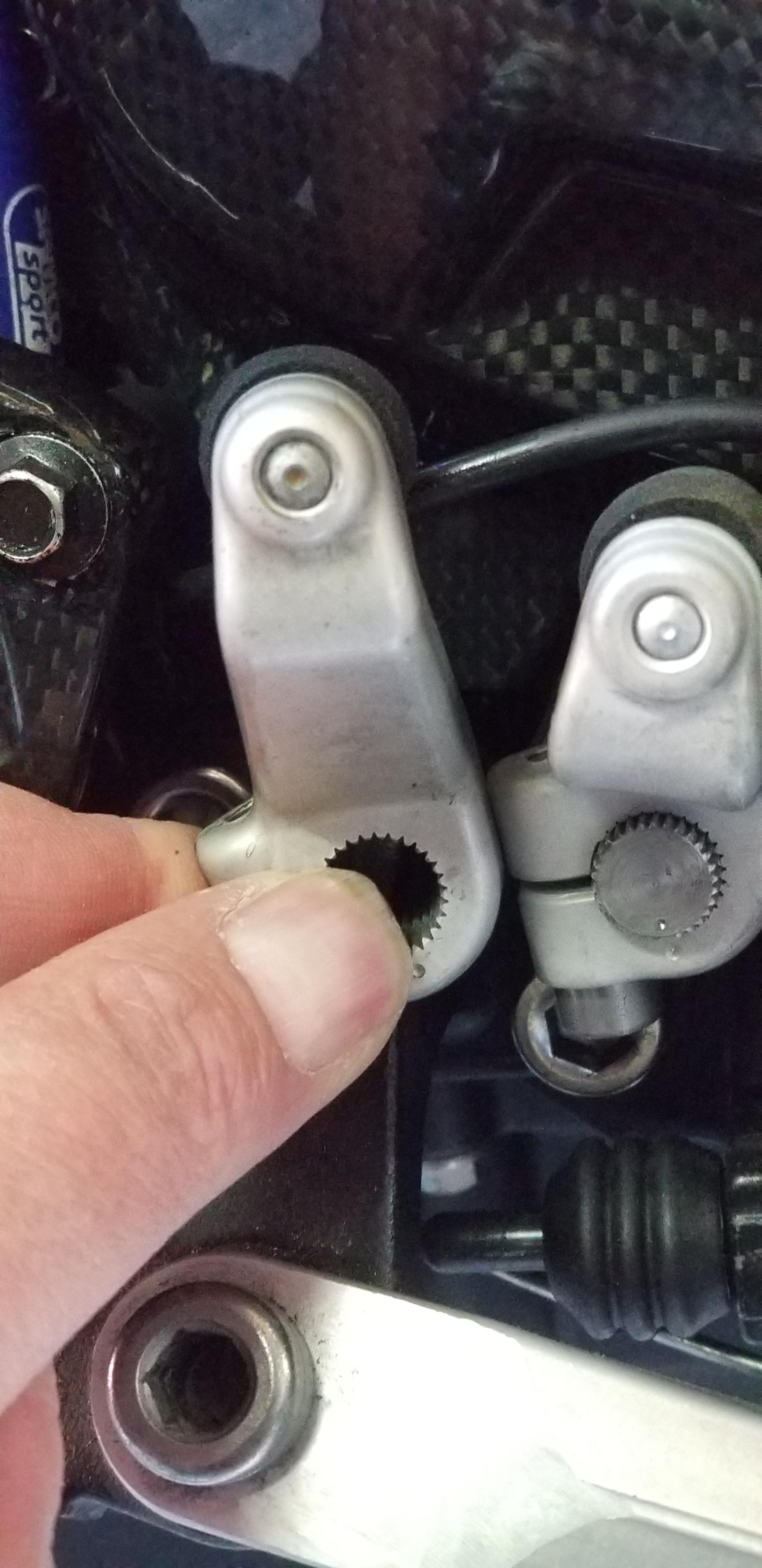

Das Zitat hier ist aus dem Thread zu QS Problemen
Am 28.3.2022 um 17:29 schrieb Jünner:
den vom Vorgängermedell BJ2015 NV515.Auf dem Bild links ist der originalle von der NN01 rechts der von der NV515
Bearbeitet von Straight3
wir haben das nicht wegen dem Loch im Rahmen gemacht sondern um die Schaltwege zu verkürzen.
