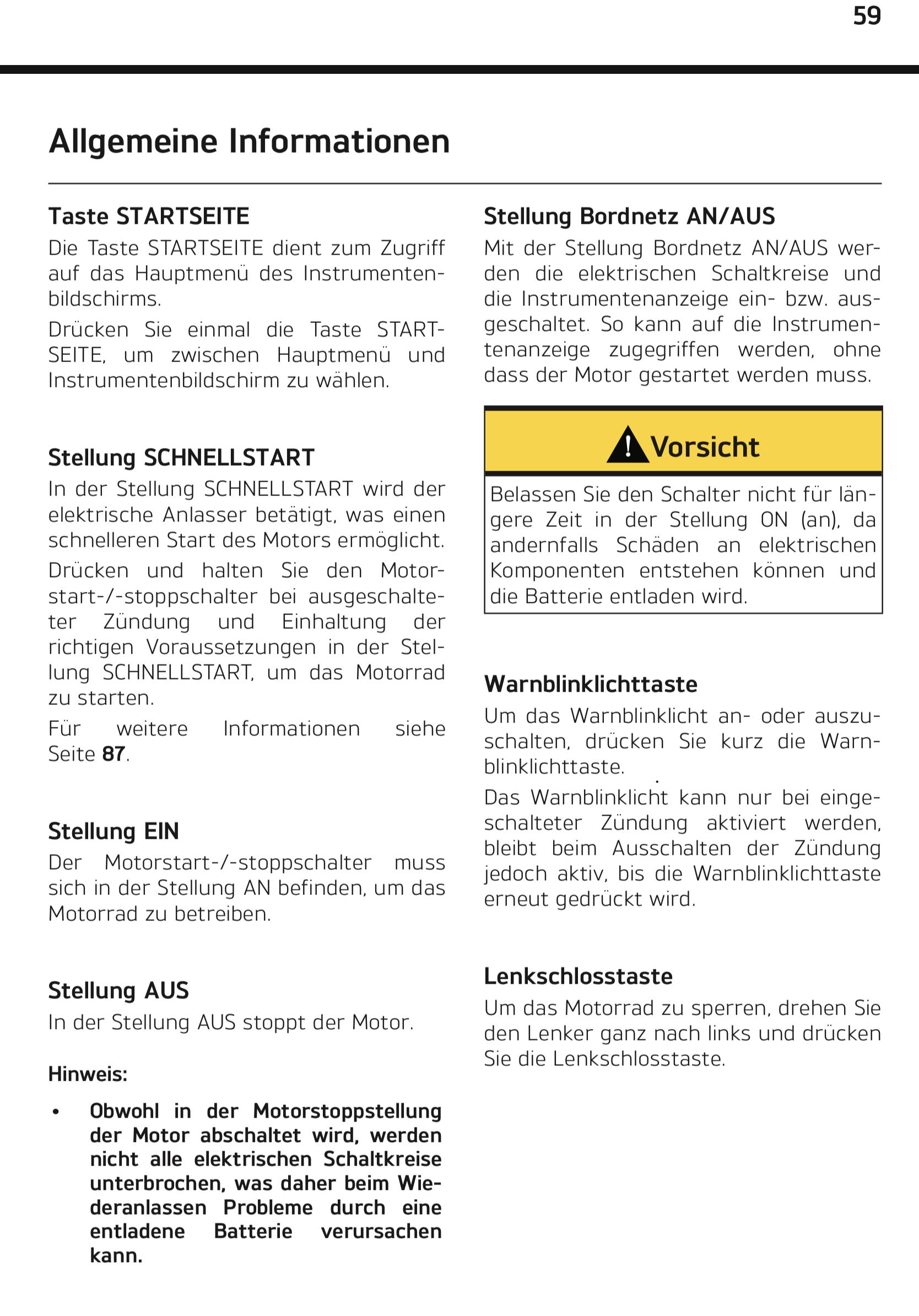

Odin Geschrieben 6. September 2021 report Geschrieben 6. September 2021 vor 1 Stunde schrieb Tweety.: Ich vermute die Zündung war zu lange aus. Zum besseren Verständnis: ich komm nach Hause, mach dem Motor aus, lasse sie quasi auf Standby ,ziehe Handschuhe und Helm aus, schließe die Garage auf, schieb sie rein und mach sie dann aus und will abschließen. Ich vermute dass das zu lange dauert. Werde das beobachten bzw. testen 😎 Ja das wird der Grund sein … laß entweder den Motor laufen, fahr in die Garage, dann erst Motor Aus und Lenkschloss sperren oder Motor und Zündung/Bordnetz Aus, schieb sie in die Garage, jetzt Zündung/Bordnetz An und mit Lenkschloßtaste sperren. vor einer Stunde schrieb Professor: Ich habe mir extra die Bedienungsanleitung heruntergeladen, aber so etwas konnte ich da nicht lesen. Yep Bernie, in der Bedienungsanleitung steht nicht wirklich viel dazu; wenn der Motor Aus ist, wird öfters darauf hingewiesen, daß die Zündung/Bordnetz nicht zu lange An bleiben sollte und es dadurch zu Schäden an elektrischen Komponenten kommen kann. Zitieren

Triple/one Geschrieben 7. September 2021 report Geschrieben 7. September 2021 vor 9 Stunden schrieb Odin: Ja das wird der Grund sein … laß entweder den Motor laufen, fahr in die Garage, dann erst Motor Aus und Lenkschloss sperren oder Motor und Zündung/Bordnetz Aus, schieb sie in die Garage, jetzt Zündung/Bordnetz An und mit Lenkschloßtaste sperren. Yep Bernie, in der Bedienungsanleitung steht nicht wirklich viel dazu; wenn der Motor Aus ist, wird öfters darauf hingewiesen, daß die Zündung/Bordnetz nicht zu lange An bleiben sollte und es dadurch zu Schäden an elektrischen Komponenten kommen kann. Waaas ? Ist das jetzt ein Witz oder ist das Ernst gemeint ? Es kann zu Schäden in Elektrischen Komponenten wenn die Zündung zu lange an ist. Der Erste April war doch schon, oder ? Dann sollte Triumph ein Zeitrelais Einbauen, das nach 30 Sekunden alles Abschaltet. Mann mann das wird ja immer schlimmer mit dem Elektronik Krempel. Bald darf man nicht mehr fahren, weil was kaputt gehen kann ? Traurig traurig. Wenn ich auf die Stoppuhr kucken muss, wie lange das Moped schon aus ist und ich mich beeilen muss, damit das LKS Einrastet. Gruß Zitieren
Tweety. Geschrieben 7. September 2021 Autor report Geschrieben 7. September 2021 vor 36 Minuten schrieb Triple/one: Waaas ? Ist das jetzt ein Witz oder ist das Ernst gemeint ? Es kann zu Schäden in Elektrischen Komponenten wenn die Zündung zu lange an ist. Der Erste April war doch schon, oder ? Dann sollte Triumph ein Zeitrelais Einbauen, das nach 30 Sekunden alles Abschaltet. Mann mann das wird ja immer schlimmer mit dem Elektronik Krempel. Bald darf man nicht mehr fahren, weil was kaputt gehen kann ? Traurig traurig. Wenn ich auf die Stoppuhr kucken muss, wie lange das Moped schon aus ist und ich mich beeilen muss, damit das LKS Einrastet. Gruß Das steht da tatsächlich deshalb mach ich ja brav alles aus… nur warum ich mich auch noch beeilen soll mit abschließen verstehe ich auch nicht. Wenn der Schlüssel in der Nähe ist, sollte das immer funktionieren. Hab auch versucht auf den Schlüssel zu drücken um eine Funkverbindung herzustellen und dann abzuschließen, selbst das geht nicht Gruß zurück Zitieren
Odin Geschrieben 7. September 2021 report Geschrieben 7. September 2021 vor einer Stunde schrieb Triple/one: Waaas ? Ist das jetzt ein Witz oder ist das Ernst gemeint ? Es kann zu Schäden in Elektrischen Komponenten wenn die Zündung zu lange an ist. Der Erste April war doch schon, oder ? Dann sollte Triumph ein Zeitrelais Einbauen, das nach 30 Sekunden alles Abschaltet. Mann mann das wird ja immer schlimmer mit dem Elektronik Krempel. Bald darf man nicht mehr fahren, weil was kaputt gehen kann ? Traurig traurig. Wenn ich auf die Stoppuhr kucken muss, wie lange das Moped schon aus ist und ich mich beeilen muss, damit das LKS Einrastet. Gruß Steht tatsächlich als Vorsichtshinweis in der Bedienungsanleitung, daß man die Zündung/Bordnetz nicht für längere Zeit Eingeschaltet lassen soll (siehe Screenshot). Ob damit ein paar Minuten, Viertelstunde … gemeint sind, mit normalen Schlüssel läßt man die Zündung auch nicht "ewig" an. Zitieren

Gast Geschrieben 7. September 2021 report Geschrieben 7. September 2021 vor 12 Stunden schrieb Odin: daß die Zündung/Bordnetz nicht zu lange An bleiben sollte und es dadurch zu Schäden an elektrischen Komponenten kommen kann Das möge mir mal jemand erklären! Das Einzige, daß ich mir vorstellen kann, daß die Batterie schlapp macht. Möchte gerne wissen, was die so rauchen... Zitieren
