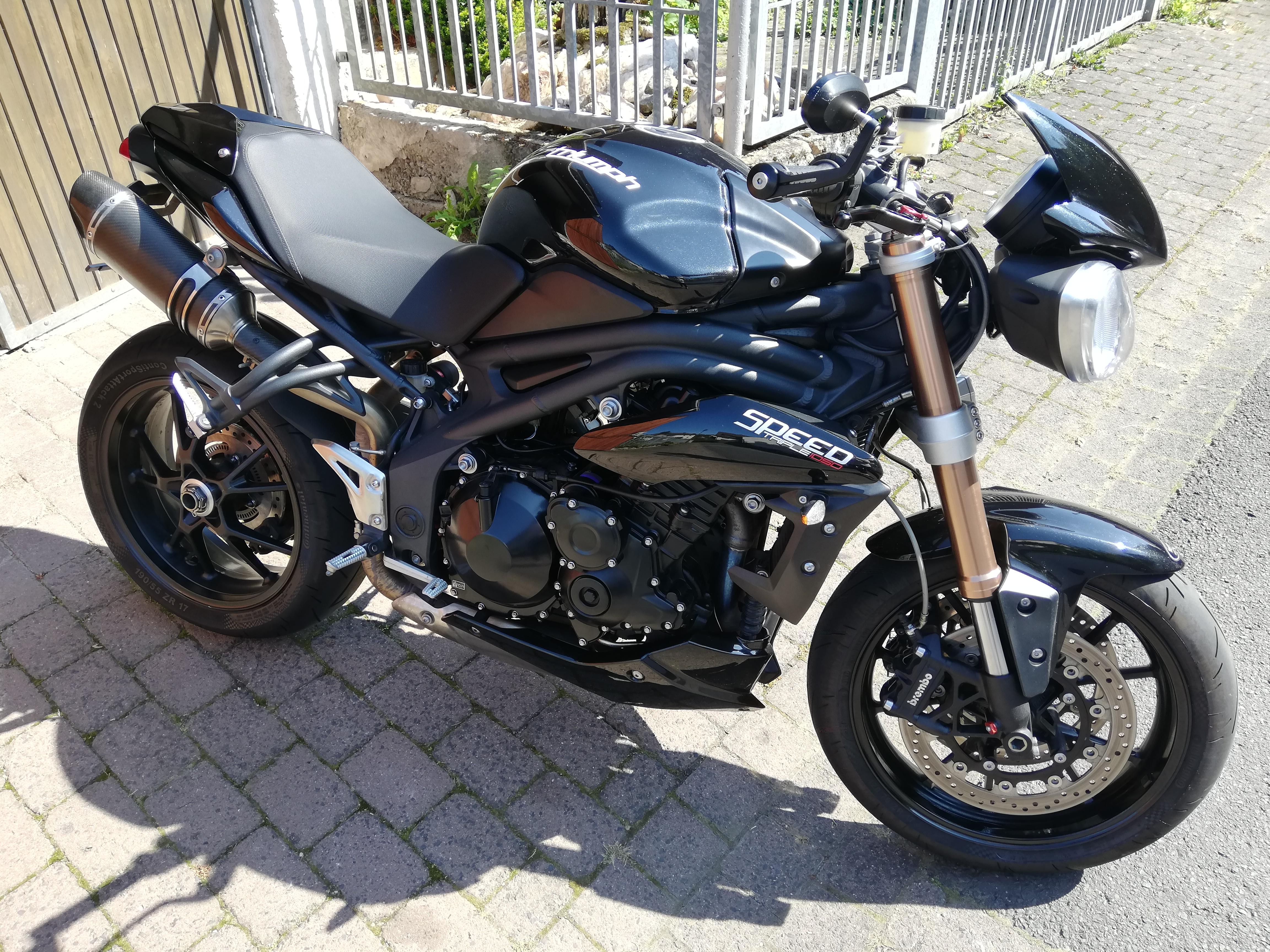

Bike
2011
16.930 km
bis 2017 Scheckheft gepflegt
Ansonsten hat er sie immer zum Händler gebracht außer für Ölwechsel die er aber Anfang JEDER SAISON gemacht hat, was ich ihm so auch mehr oder weniger Glaube.
SC 1 SC Projects sind drauf (Hat vll jemand auch sein Logo abgekratzt und hat die noch rumliegen?:blush: Ich fände die mit besser.)
Neben Hebel und Spiegel keine großartigen umbauten. Bugspoiler war mir optisch wichtig, manche haben den ja nicht. (Ist das ein Originalteil? Wurden manche mit denen ausgeliefert und manche nicht?)

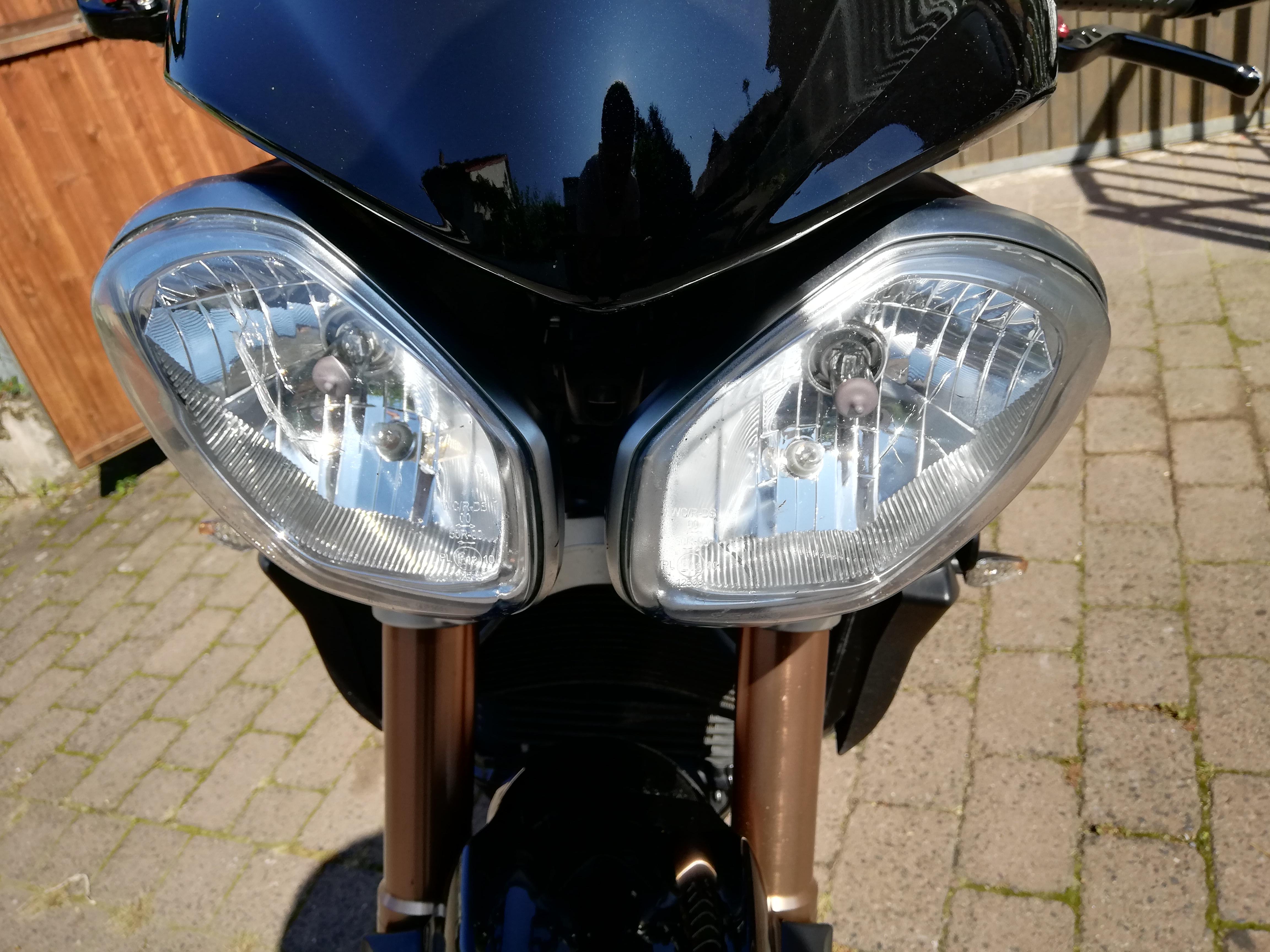

  • 2011 typisch Risse in den Scheinwerfern. Stehen ganz unten auf meiner Liste

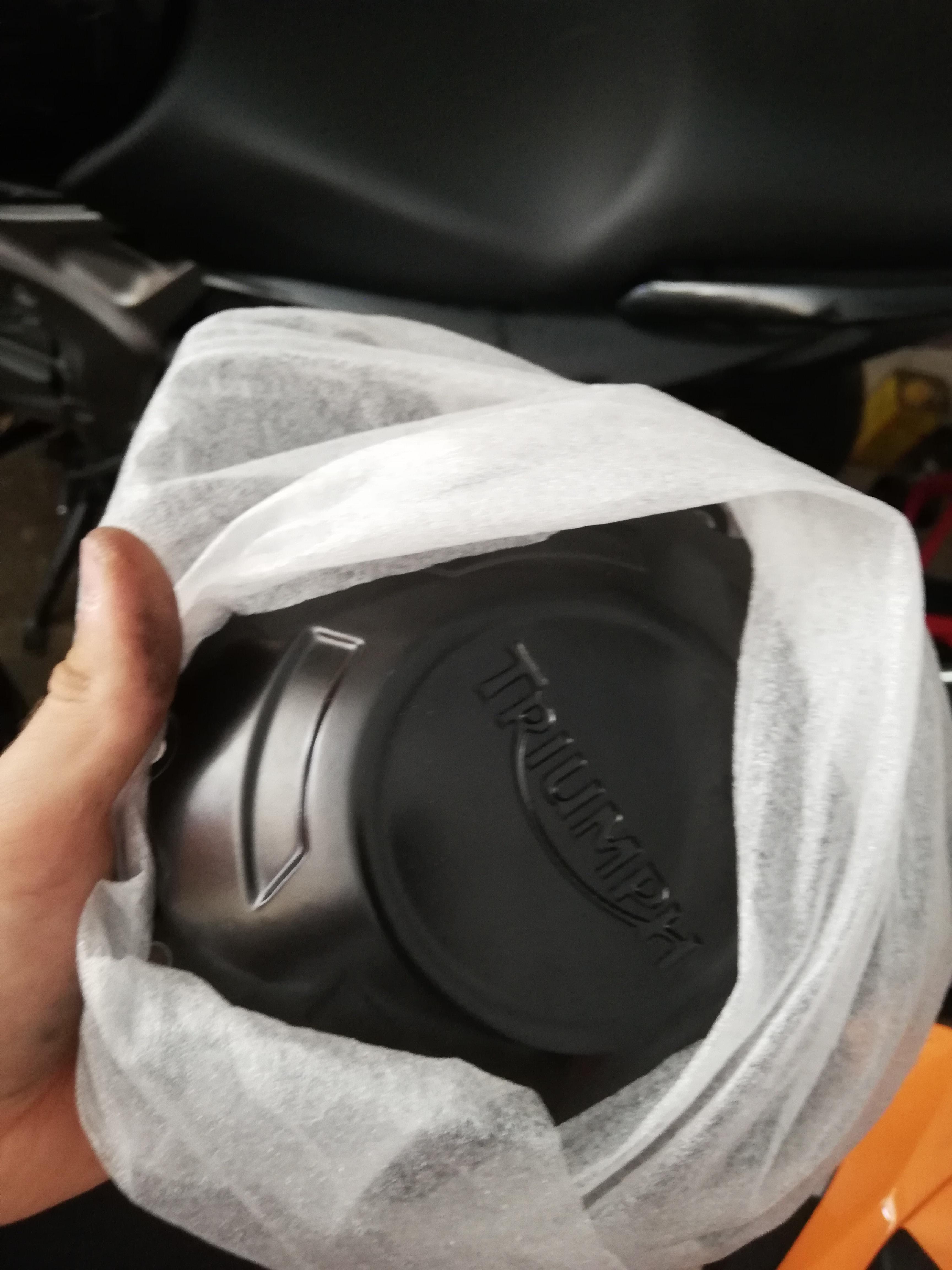

  • Kleine Macke am LiMa-Deckel wofür der Kollege tatsächlich einen neuen mit Dichtung mitgegeben hat. Dieser sogar von neuerem Baujahr mit hübschem Logo. Wird beim nächsten Ölwechsel draufgemacht.

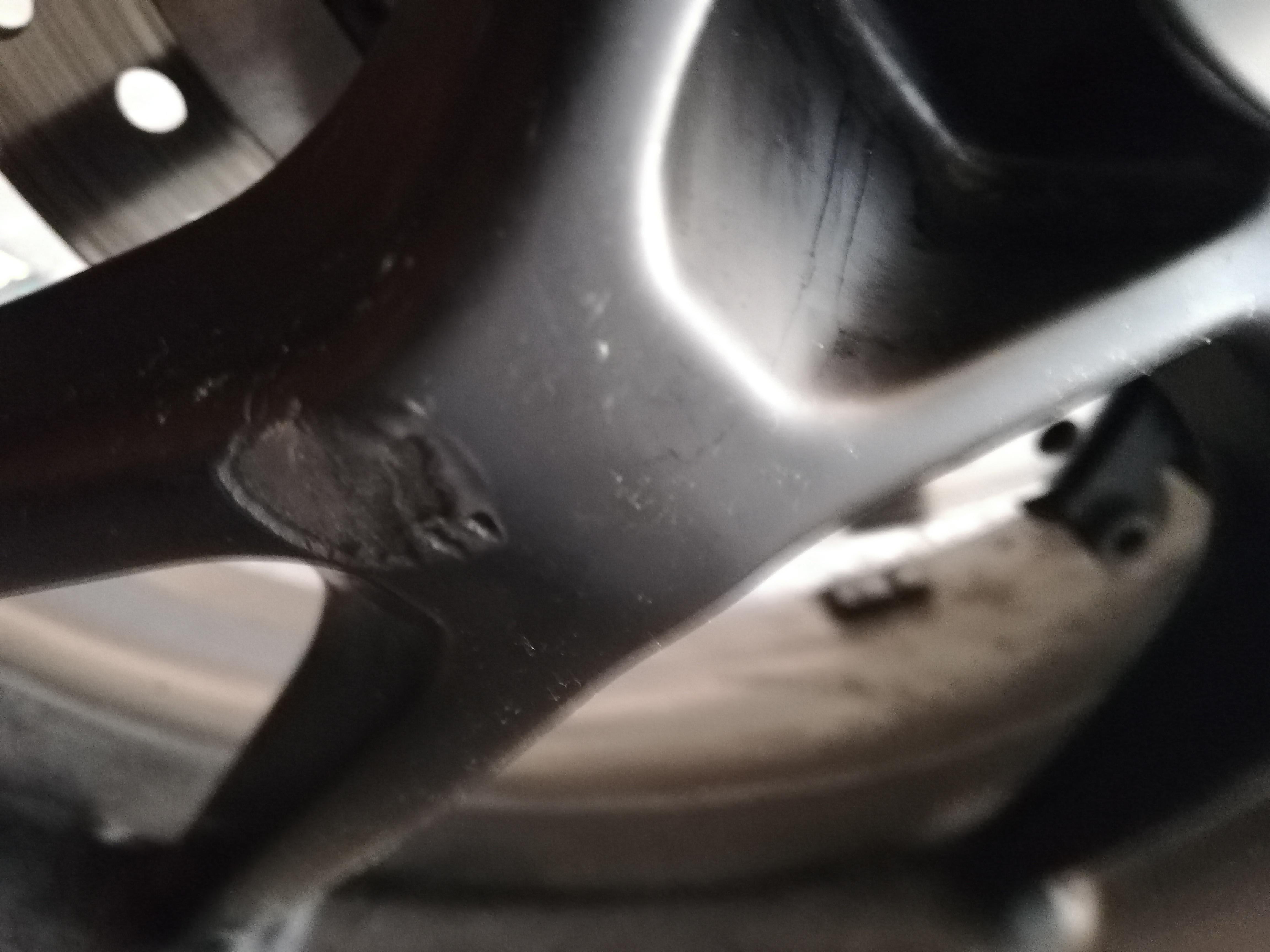

  • Etwas größere Schramme an der Hinteren Felge. Wird gekonnt ignoriert.
