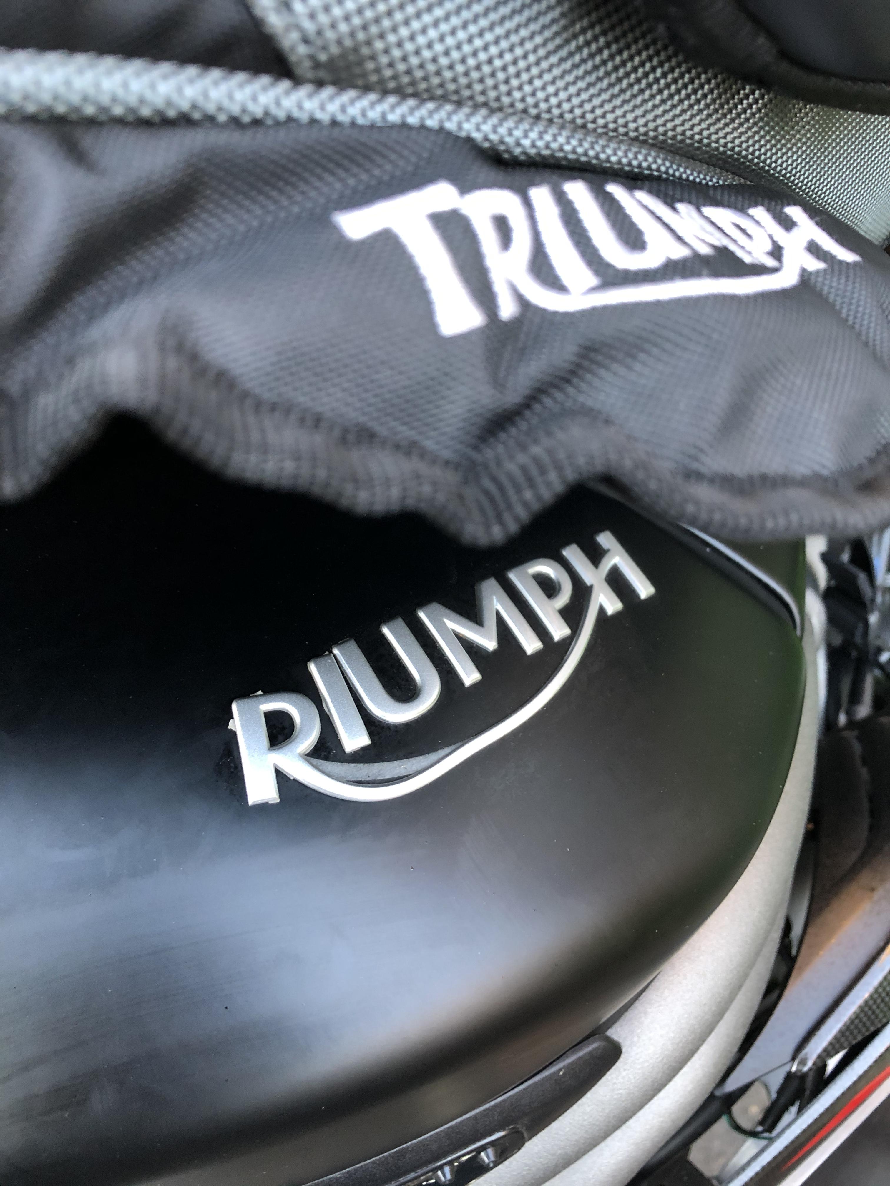

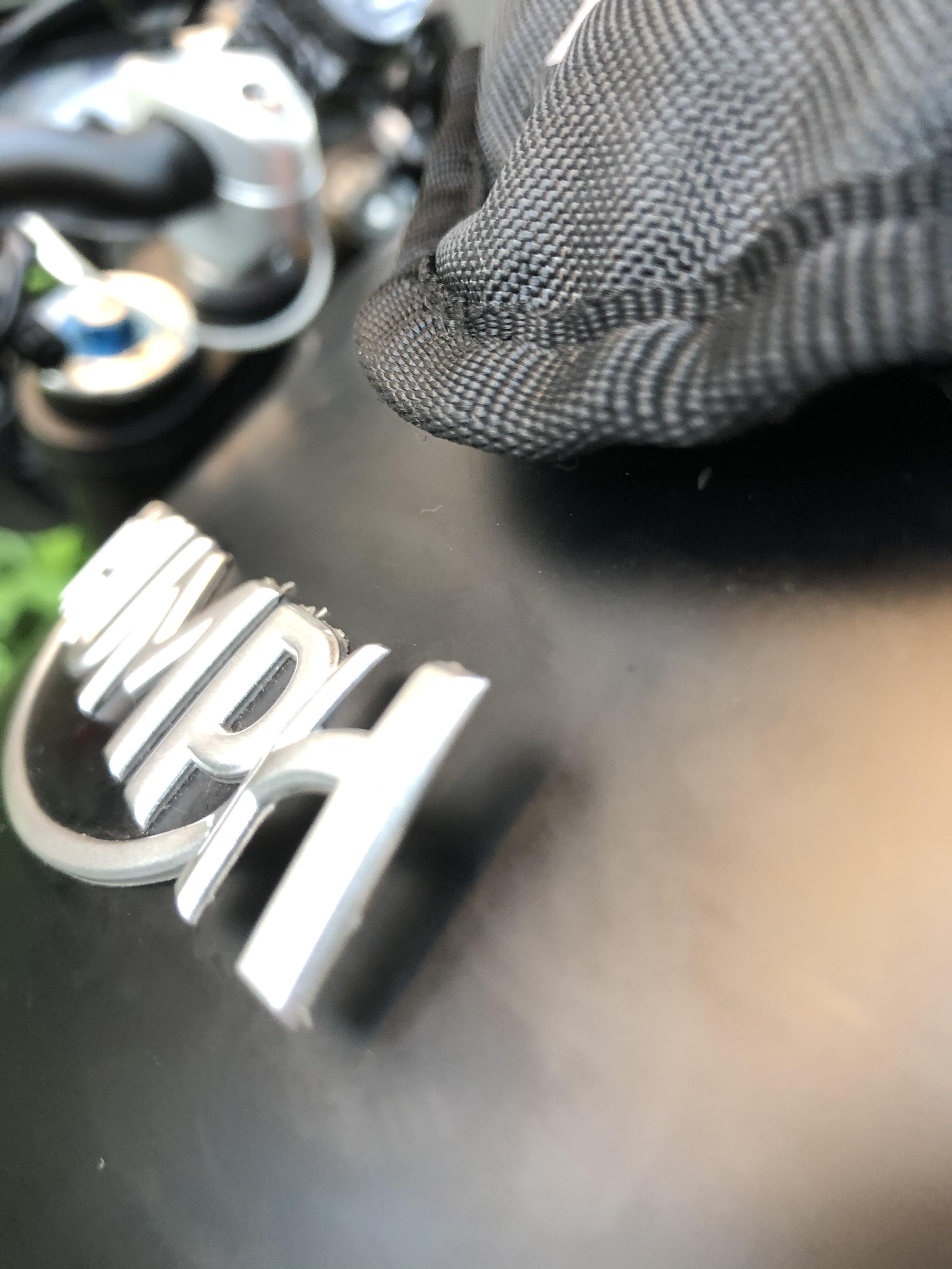

Uli K Geschrieben 9. September 2021 report Geschrieben 9. September 2021 Am Tank meiner Speed Triple NN02 ist das sich abhebende Logo aufgeklebt. Letztes Jahr ging schon das „T“ auf der rechten Seite des Tanks verloren, das „R“ mit dem Bogen löst sich ebenfalls. Ich vermutete, dass Benzinreste beim Tanken den Schriftzug angelöst hatte. Gestern, als ich den Tankrucksack abnahm, musste ich feststellen, dass nun auch die linke Seite betroffen ist. Ursache: Durch starke Sonneneinstrahlung in der Mittagszeit auf den schwarzen Tank wurde offensichtlich der Kleber weich. Infolge lösten die Magnete des originalen Triumph-Tankrucksacks die Buchstaben während der sportlichen Fahrt beim stärkeren Anbremsen durch Körperdruck. Wie kann ich die Buchstaben jetzt wieder festkleben? zwar habe ich für die rechte Seite schon für teures Geld ein neues Logo besorgt, aber das wird sich auf diese Weise ebenfalls lösen. es kann doch nicht sein, dass die einzige Lösung darin besteht, den auch nicht gerade günstige Original-Tankrucksack „in die Tonne zu werfen“! Wer Weiß Rat? Zitieren
Lancelot Geschrieben 9. September 2021 report Geschrieben 9. September 2021 Also ich habe es mit doppelseitigem Klebeband geflickt, war eine Fummelei mit einer Nagelhautschere... ich würde wenn es wieder bei mir passiert, die ganzen Logos entfernen und flache Aufkleber drauf machen. Ich glaube bei deiner Mattlackierung ist das Problem noch grösser, da halten die Dinger noch schlechter. Zitieren

Uli K Geschrieben 9. September 2021 Autor report Geschrieben 9. September 2021 vor 2 Stunden schrieb Atlan: War ja nur eine Idee @Atlan, diese Idee kam mir auch: die EPS-Datei des Logos besorgen, auf silberner Folie ausdrucken lassen und aufkleben. Nur die Sache mit dem Klarlack funktioniert auf der matten Tankoberfläche nicht so optimal, fürchte ich. Heute hat sich der Schriftzug weiter gelöst. Bevor weitere Buchstaben verloren gehen, werde ich diese wohl vorsichtig entfernen müssen. Zitieren

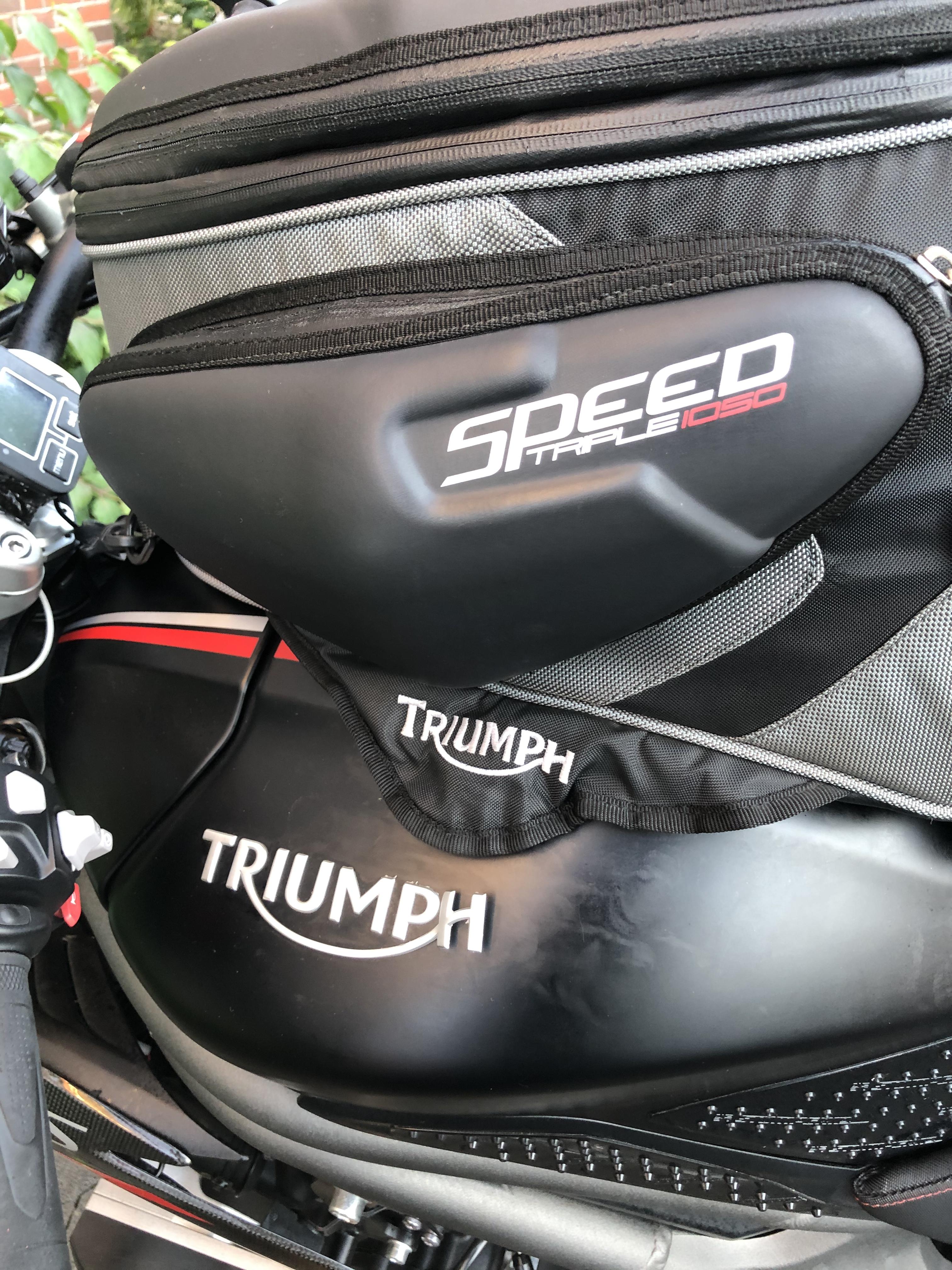

Uli K Geschrieben 16. September 2021 Autor report Geschrieben 16. September 2021 vor 15 Stunden schrieb mczerberus: Willst Du ein "T" kaufen? Ich habe ein Angebot vom Werbegrafiker, der macht mir aus einem Bogen Klebefolie sechs oder acht Logos für noch nicht einmal den Preis, den ein Original-Logo kostet. Wäre natürlich nicht in 3D-Form. Aber mit etwas Abstand sieht’s eh keiner. Bis dahin habe ich mit doppelseitigem Tesa-Klebeband das I und H notdürftig fixiert. Außerdem den Givi-Tankrucksack mit Tankring reaktiviert. Hat nur halb so viel Volumen, scheuert aber nirgendwo. Sieht nedoch optisch etwas gewöhnungsbedürftig aus, weil „schwebend“. Zitieren
