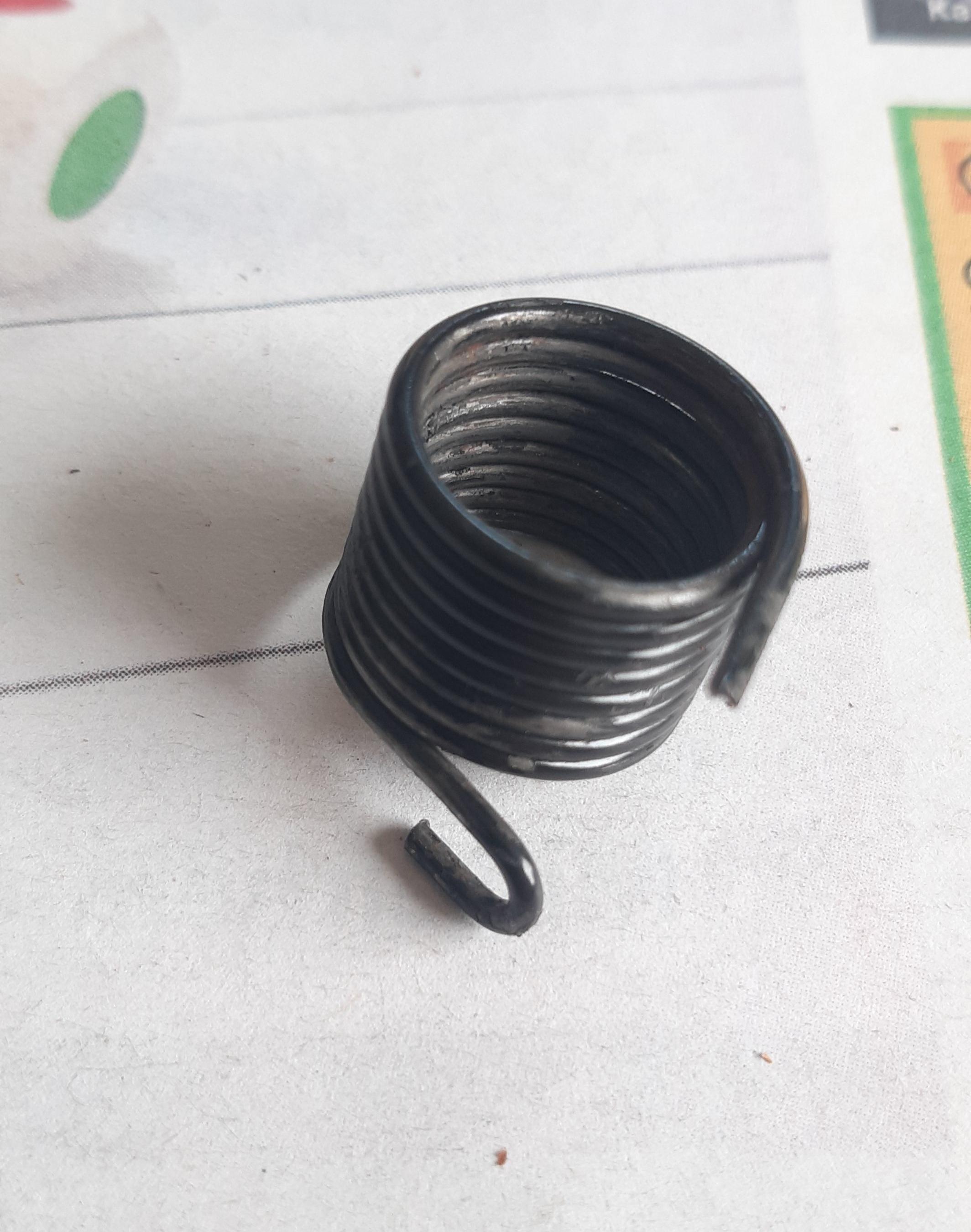

Älcapone Geschrieben 9. September 2021 report Geschrieben 9. September 2021 (bearbeitet) Moin, Mir ist jetzt schon zum 3. Mal innerhalb 2 jahren die Rückholfeder am ausrückhebel gebrochen. Kann ja net sein. Gibt es da alternativen die "robuster" sind oder benutzt ihr alle die originalen? Grüße Lutz Bearbeitet 9. September 2021 von Älcapone Zitieren

Älcapone Geschrieben 13. September 2021 Autor report Geschrieben 13. September 2021 (bearbeitet) Ich frage mich ob man ohne die feder auch problemlos fahren kann. Ich weis, das Ding kostet n "knubbe un n klicker". Und das drüberfädel ist, auser das es lästig ist und den Lack nach und nach verkratzt, auch kein Hexenwerk. Aber mal im prinzip: Gelesen habe ich hier irgendwo ja schonmal das die Feder die Kupplung entlastet und einen höheren Verschleiß verhindert weil sie den Ausrückhebel, im Maße des Kupplungsspiel, zurück holt. Habe heute mal bischen in der Garage philosophiert und so ganz erschliest sich mir der Sinn dieser Aussage aber dennoch nicht. Mein Kupplungsspiel unten am Ausrückhebel liegt bei 3-4mm, in dem bereich hat die Kupplung somit doch keinerlei belastung. Sprich, freies Spiel. Was soll den da verschleißen? Verständlich wäre wenn dort ohne Feder dauerbelastung erzeugt würde. Ähnlich wie ohne kupplungsspiel. Tuts aber nicht. Optisch zumindest Kann es nicht eher sein das die Feder lediglich den Kupplungsgriff wieder in seine eigentliche Position zwingt. Bzw das eingestellte Kupplungsspiel am Ausrückhebel ausgleicht damit der Kuplungsgriff nicht genau in dem maß hin und her wabbelt.? Das tut dieser nämlich ohne feder... Bearbeitet 13. September 2021 von Älcapone Zitieren
East Geschrieben 14. September 2021 report Geschrieben 14. September 2021 Ähh vor 7 Stunden schrieb Älcapone: Ich frage mich ob man ohne die feder auch problemlos fahren kann. Ich weis, das Ding kostet n "knubbe un n klicker". Und das drüberfädel ist, auser das es lästig ist und den Lack nach und nach verkratzt, auch kein Hexenwerk. Aber mal im prinzip: Ähh, Du würgst und biegst die Feder über den Ausrückhebel? Verstehe ich das richtig? Du holst die Ausrückwelle nicht raus aus dem Kupplungsdeckel? Wenn das so sein sollte weiß ich jetzt warum Deine Feder schon so oft gebrochen ist joe8353 und Atlan reagierten darauf 2 Zitieren
Gast Geschrieben 14. September 2021 report Geschrieben 14. September 2021 (bearbeitet) vor 17 Stunden schrieb Älcapone: das die Feder die Kupplung entlastet und einen höheren Verschleiß verhindert weil sie den Ausrückhebel, im Maße des Kupplungsspiel, zurück holt Genau das ist der Zweck der Feder! Der Ausrückhebel soll zwingend in Ausgangslage zurück geholt werden, weil der sonst übermäßig schnell verschleißt. Edit: Hier kannst Du das Ergebnis sehen. vor 9 Stunden schrieb East: weiß ich jetzt warum Deine Feder schon so oft gebrochen ist Ich auch. Bearbeitet 14. September 2021 von Triplemania Link eingefügt MOD: Zwei aufeinanderfolgende Postings eines Autors zusammengeführt Zitieren
Älcapone Geschrieben 14. September 2021 Autor report Geschrieben 14. September 2021 (bearbeitet) Ne ich "würge und biege" sie nicht. Sie lässt sich recht einfach über den Ausrückhebel drüberdrehen. Den Trick habe ich hier aus dem Forum. https://www.t5net-forum.de/forum/index.php?/topic/92925-rückholfeder-kupplungsausrücker/ Ich glaube auch nicht das die Feder deswegen bricht da das eher eine Art Sollbruchstelle ist und die Feder immer unten am abstehenden Stück bricht. Das war auch bei der vom Werk eingebauten so. Die wurde ja bestimmt auch nicht "drübergefädelt" jetzt bin ich aber verunsichert vor 9 Stunden schrieb East: Ähh Ähh, Du würgst und biegst die Feder über den Ausrückhebel? Verstehe ich das richtig? Du holst die Ausrückwelle nicht raus aus dem Kupplungsdeckel? Wenn das so sein sollte weiß ich jetzt warum Deine Feder schon so oft gebrochen ist vor 4 Stunden schrieb Professor: Genau das ist der Zweck der Feder! Der Ausrückhebel soll zwingend in Ausgangslage zurück geholt werden, weil der sonst übermäßig schnell verschleißt. Edit: Hier kannst Du das Ergebnis sehen. Okay, das sieht ja nicht so schön aus. Sehe ich das richtig und der kupplungsdeckel muss ab für die demontage des ausrückhebels? Ironie*Dann bestell ich mir lieber 5 federn für die nächsten 50.000km Bearbeitet 14. September 2021 von Triplemania Zwei aufeinanderfolgende Postings eines Autors zusammengeführt Zitieren
Atlan Geschrieben 14. September 2021 report Geschrieben 14. September 2021 Bei meinem alten Schätzchen nicht, da musst Du nur den Zug aushängen und die Welle solange drehen, bis sie unten den Zugpilz freigibt. Dann einfach rausziehen. Älcapone und Triple/one reagierten darauf 2 Zitieren
Gast Geschrieben 14. September 2021 report Geschrieben 14. September 2021 vor 5 Stunden schrieb Älcapone: Sehe ich das richtig und der kupplungsdeckel muss ab für die demontage des ausrückhebels? Nein. Lediglich, wie @Atlanschon geschrieben hat, die Zugstange (ich meine gegen den Uhrzeigersinn) ein kleines Stück drehen. Das merkst Du, wenn Du die frei herausziehen kannst. Zitieren
Älcapone Geschrieben 14. September 2021 Autor report Geschrieben 14. September 2021 (bearbeitet) Danke euch, das werd ich mal ausprobieren. bin ich ja mal gespannt ob dann die nächse Feder länger hält Edit: Hier beschreibt despo weiter unten folgendes. Gilt das nur für nv bzw auch für die nj modelle? #Zum Wechsel der Feder muss auf jeden Fall der Deckel runter. Erst wenn die Ausrückachse vom Kupplungskorb getrennt ist, kann eben der ganze Ausrücker demontiert werden# Bearbeitet 14. September 2021 von Älcapone Zitieren
