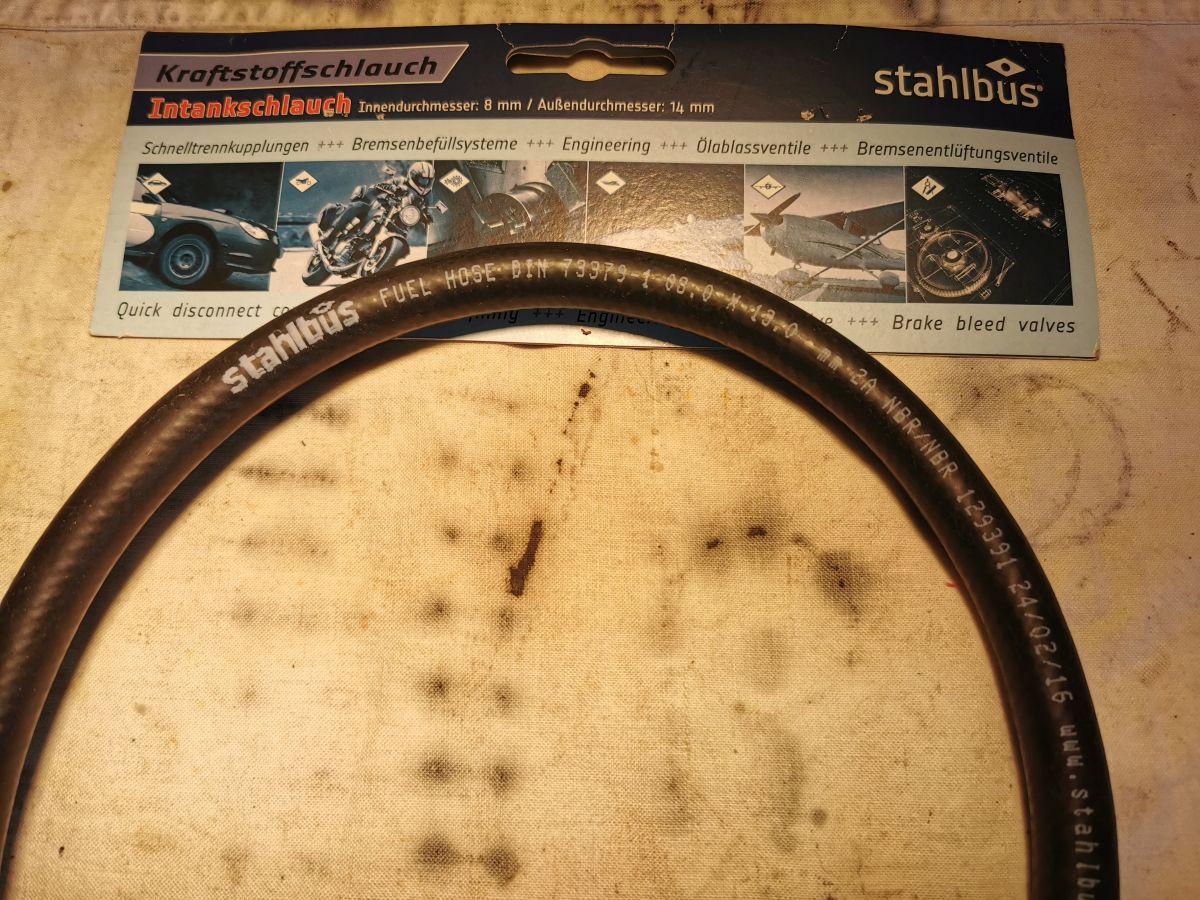

Weil du dich so gefreut hast, hier auch noch meine Schlauch-Empfehlung. Nicht ganz billig, aber wann macht man schon mal den Tank auf... :biggrin:
