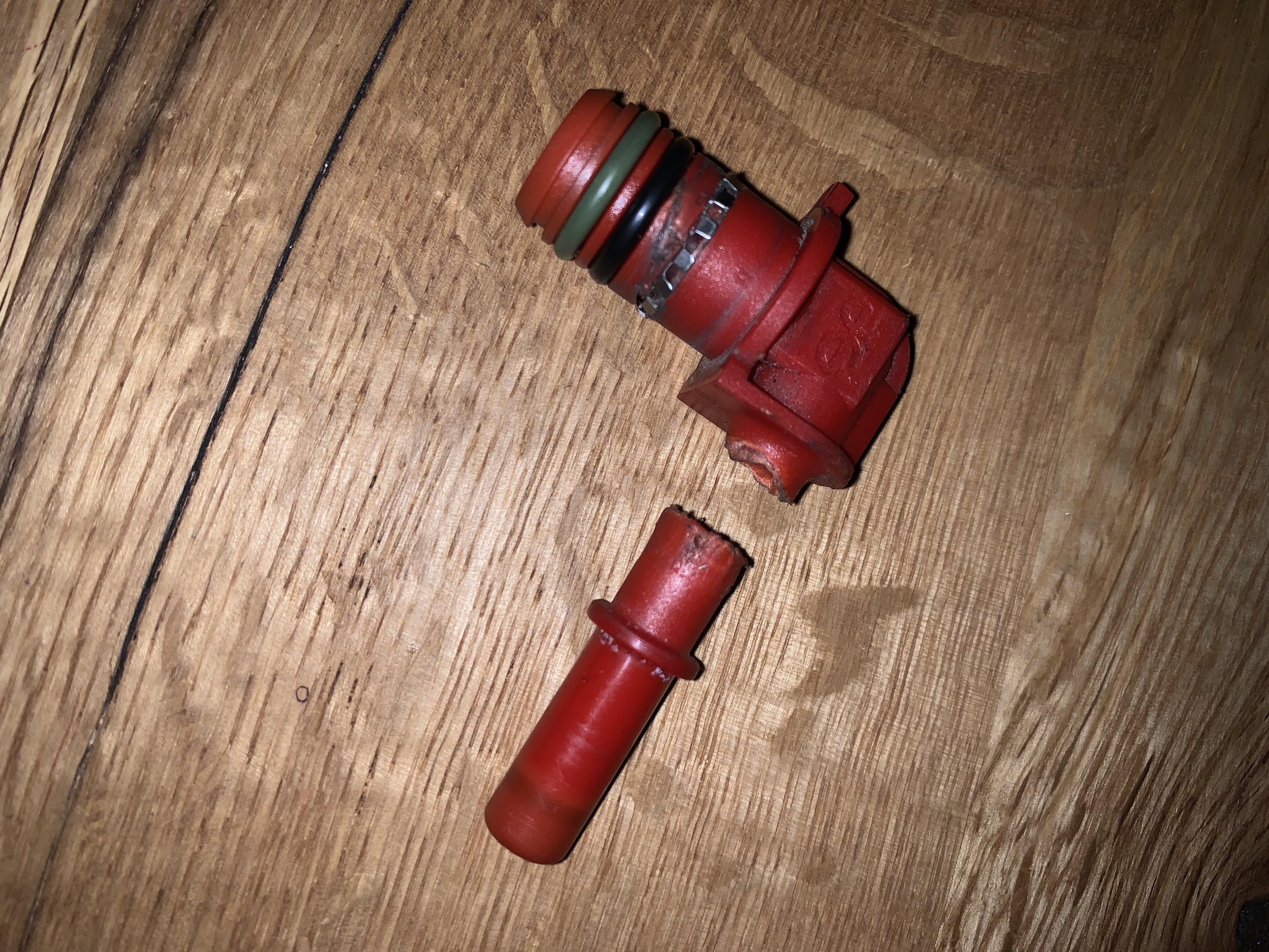

wollte heute mal ergründen, warum die bimota die reservelampe nicht anmacht. dabei ist - wie sollte es auch anders sein, die tankkupplung abgebrochen. hat jemand eine idee wie so etwas genau genannt wird? oder noch besser, wo man sowas kaufen kann
..hat sich erledigt. ist italo standardware. findet sich an div. benzinpumpen von aprilia und moto guzzi.

ich hatte vor kurzem die Frage eines Kumpels, wie das Teil mit den O-Ringen zu demontieren ist. Darf ich blöd fragen, wie Du das raus bekommen hast? Ich hätte vermutet, dass sich der "Stahlklemmring" in der Bohrung festkrallt. Je mehr man zieht, desto fester wirds...
Danke
Gerhard
Am 20.9.2021 um 15:33 schrieb joe8353:
..das ist richtig. ich habe eine grundplatte aus aluminium. mit der zange packen, viel ziehen und etwa eine ¼ umdrehung machen. dann bricht der ring (sieht man auf dem bild nicht, ist auf der anderen Seite) und arbeitet sich in's plastik des winkels. wenn die grundplatte aus kunststoff ist würde ich den winkel absägen, dann bis zum ring bohren und den dann rauspopeln.

vor 12 Minuten schrieb Professor:
Einweg-Lösung?
ja. aber andererseits gibt es auch keinen grund das teil auszubauen - es sei denn es bricht ab. kosten tut es zwischen 15 und 30€. es gibt da noch unstimmigkeiten. ist aber aktuell in klärung.
