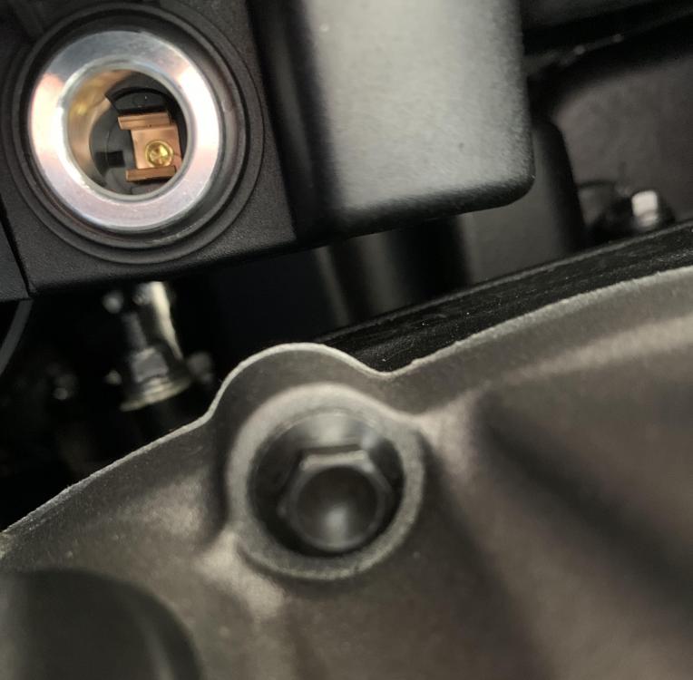

Odin Geschrieben 29. September 2021 report Geschrieben 29. September 2021 Unterm Soziussitz bzw. Heckbereich ist keine Buchse. Bei der 1200er wurde der Anschluß an der rechten Seite zwischen Rahmen und Öleinfülldeckel platziert, dort befindet sich eine normale 12V-Steckdose mit Klappdeckel, siehe Foto … Zitieren

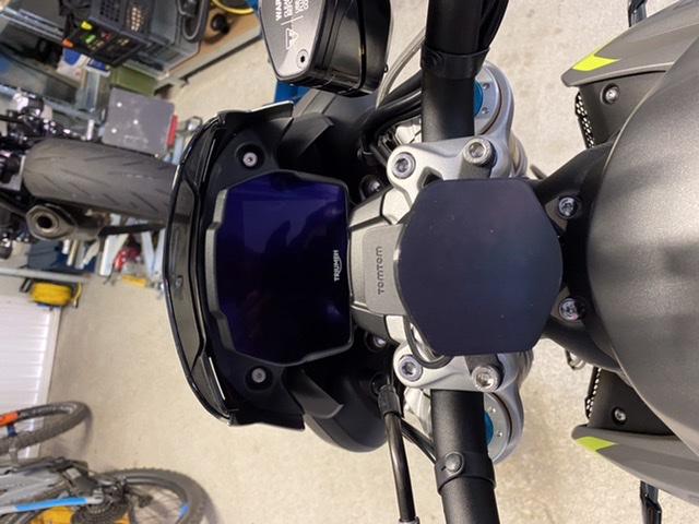

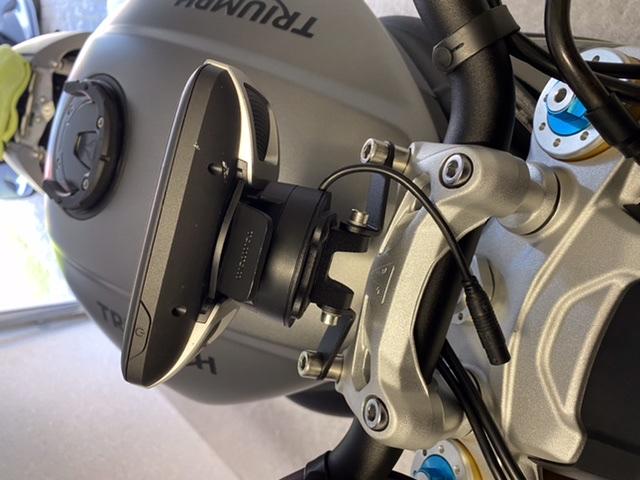

Sechskantharry Geschrieben 11. Oktober 2021 report Geschrieben 11. Oktober 2021 Habe mir das heute mal weiter angesehen, echt ein Problem. Ohne den Tank abzubauen bekommt man meiner Aneignung nach kein Kabel sauber nach Hinten zur Batterie oder zu der Bordsteckdose. Bin da erst mal Ratlos.🤔😞 Halterung hätte ich schon mal hier liegen, habe sie Probeweise mal montiert. Schade das Triumph keinen Anschluss für ein Navi vorgesehen hat.😞 Ich hätte gerne ein TOMTOM verbaut. Zitieren

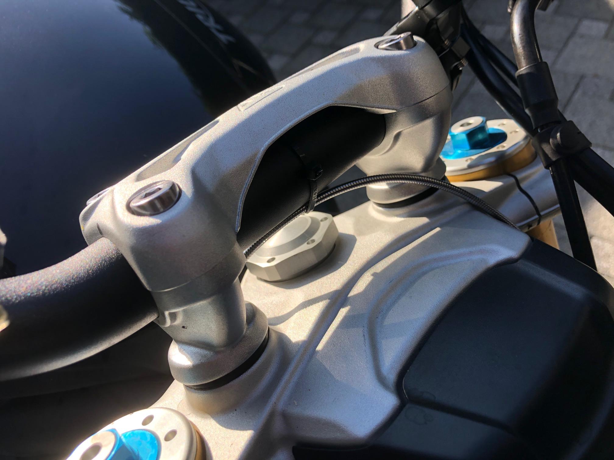

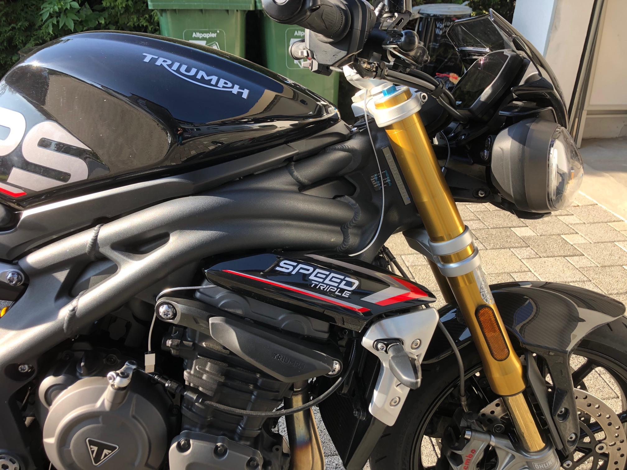

Racer9 Geschrieben 17. Oktober 2021 report Geschrieben 17. Oktober 2021 Hier mal ein Foto vom verlegten Navikabel an der Außenseite. Gruß Zitieren
