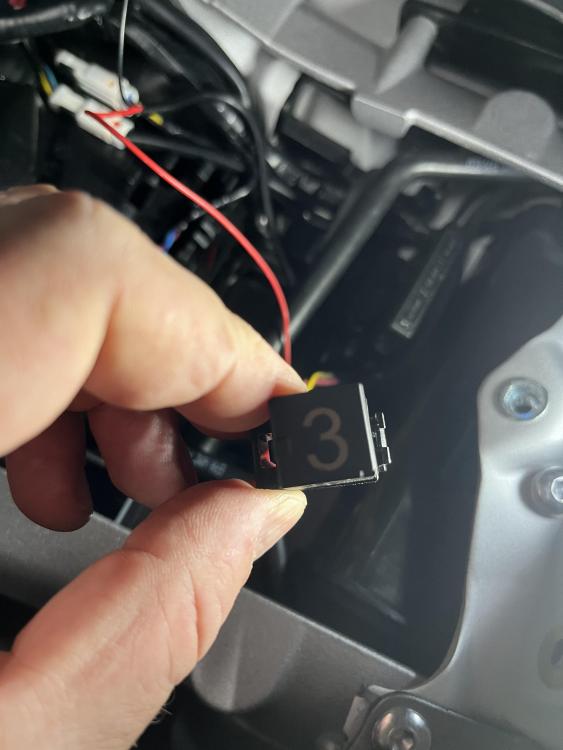

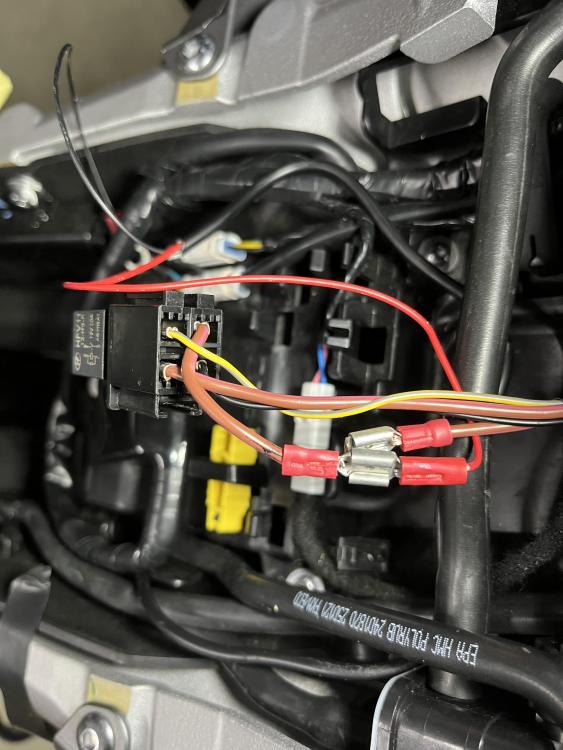

Heute bin ich endlich zum Basteln gekommen.
 Ich habe für den geschalteten Plus den Ausgang vom Relais 3 genommen, so hat das der Triumphhändler bei nen Freund auch gemacht…
Kabel vorne unter der Gabelbrücke durchschieben war fummelig aber auch mit USB-C Stecker machbar…

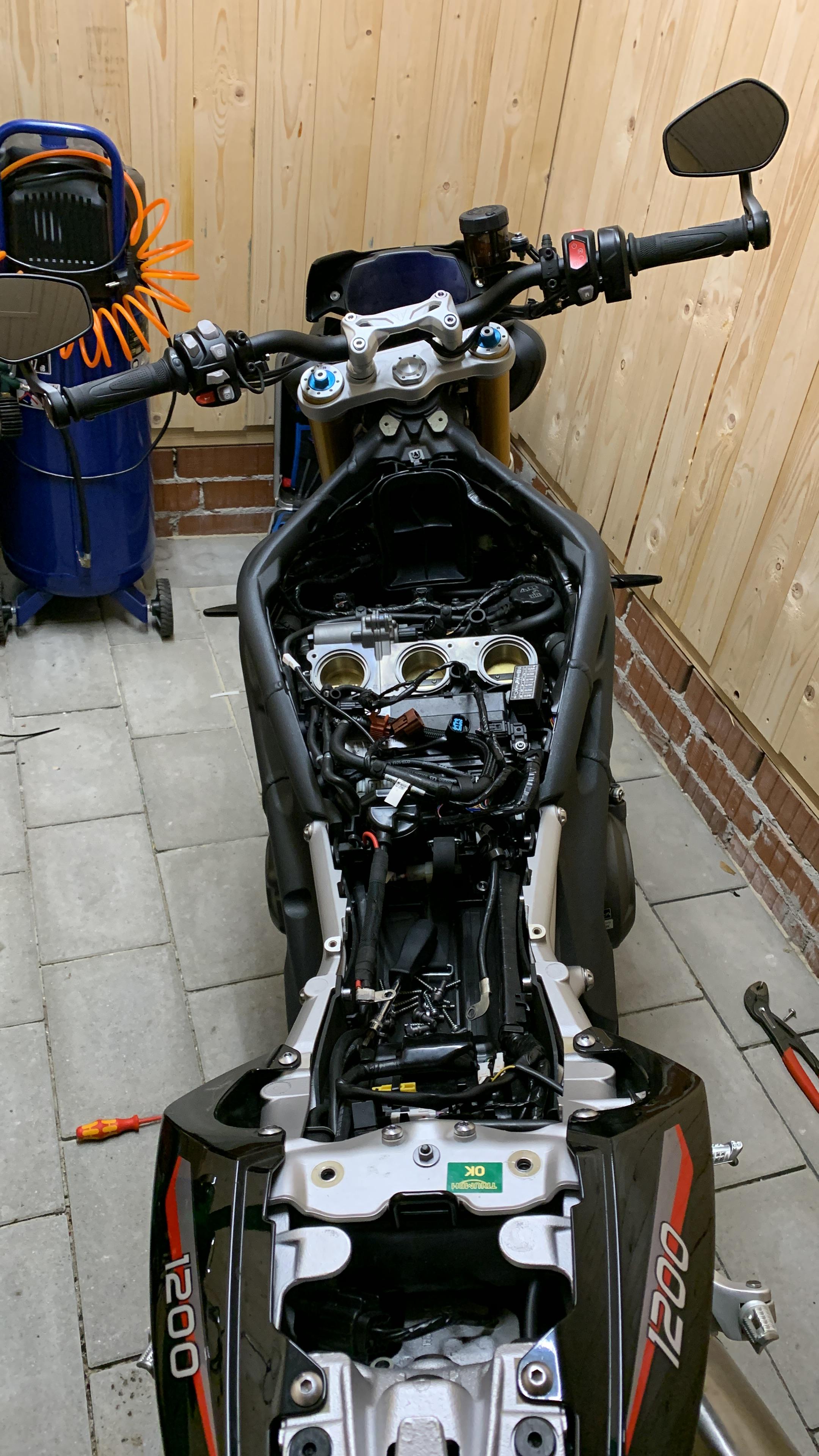

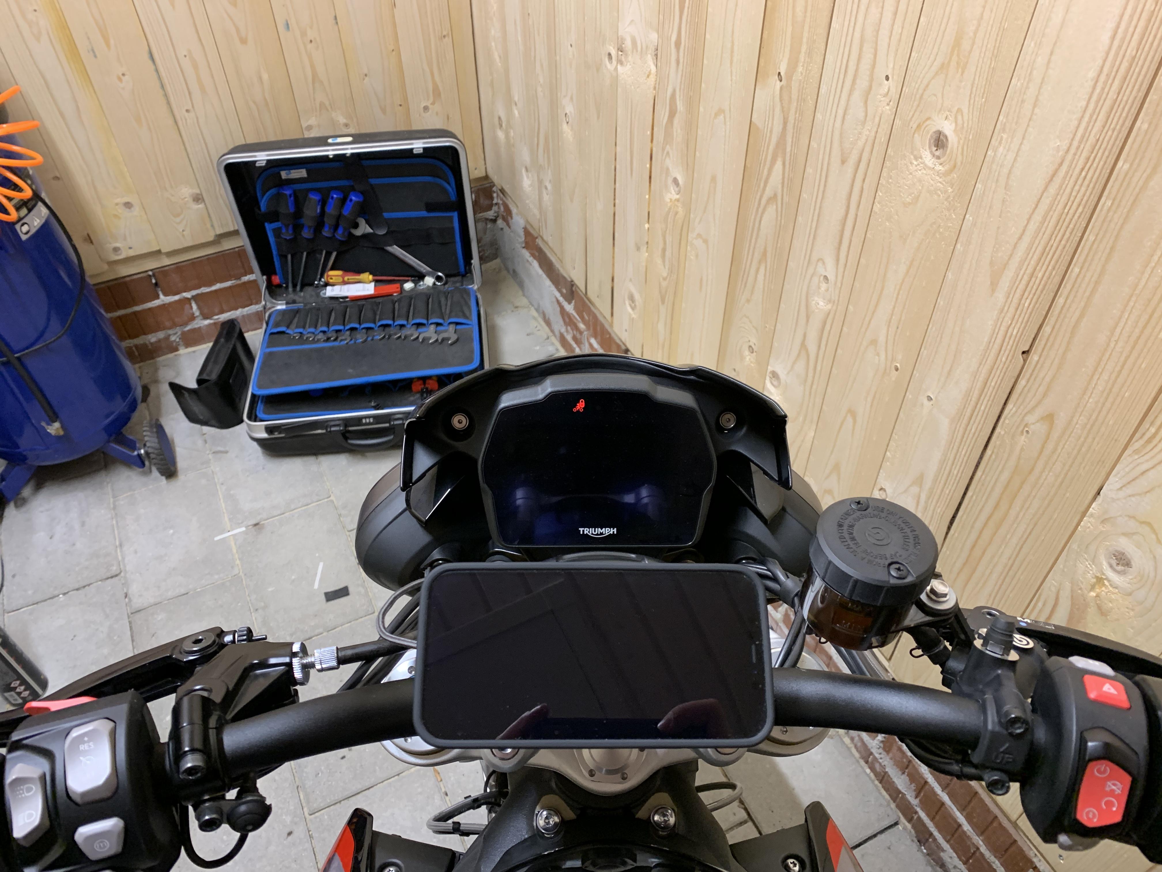

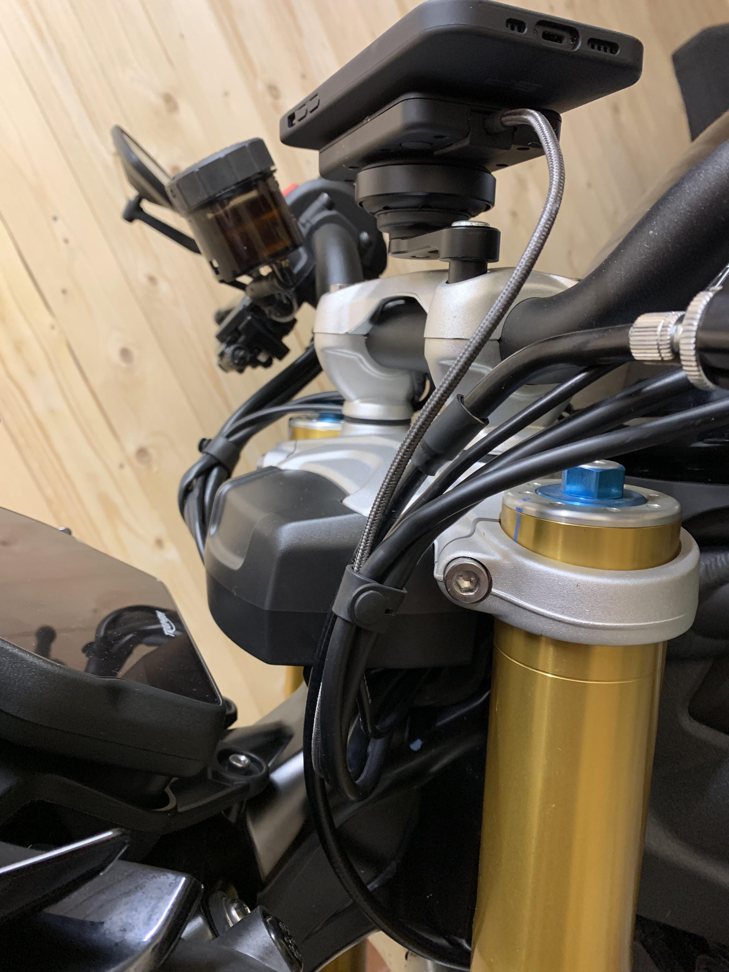

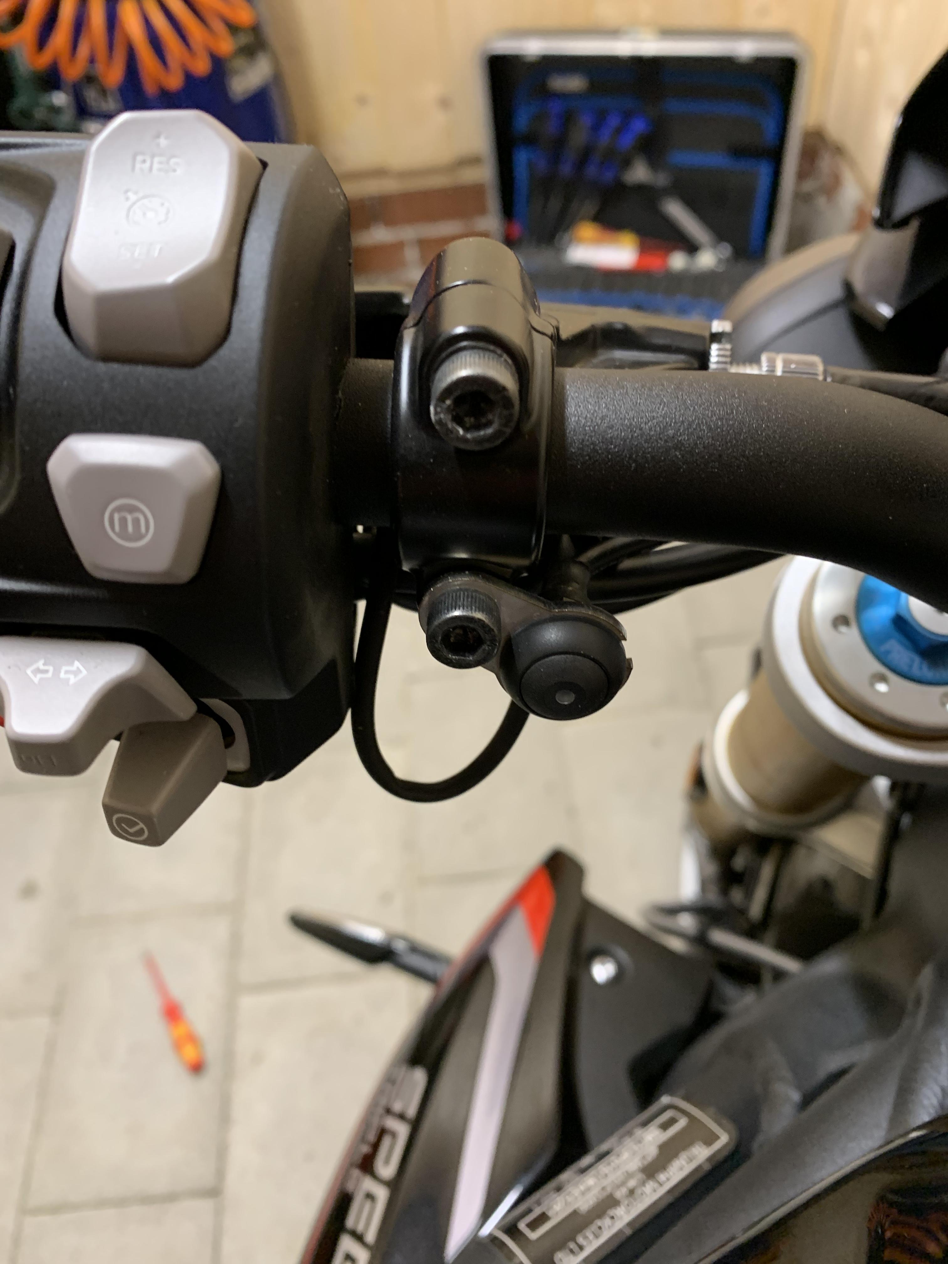

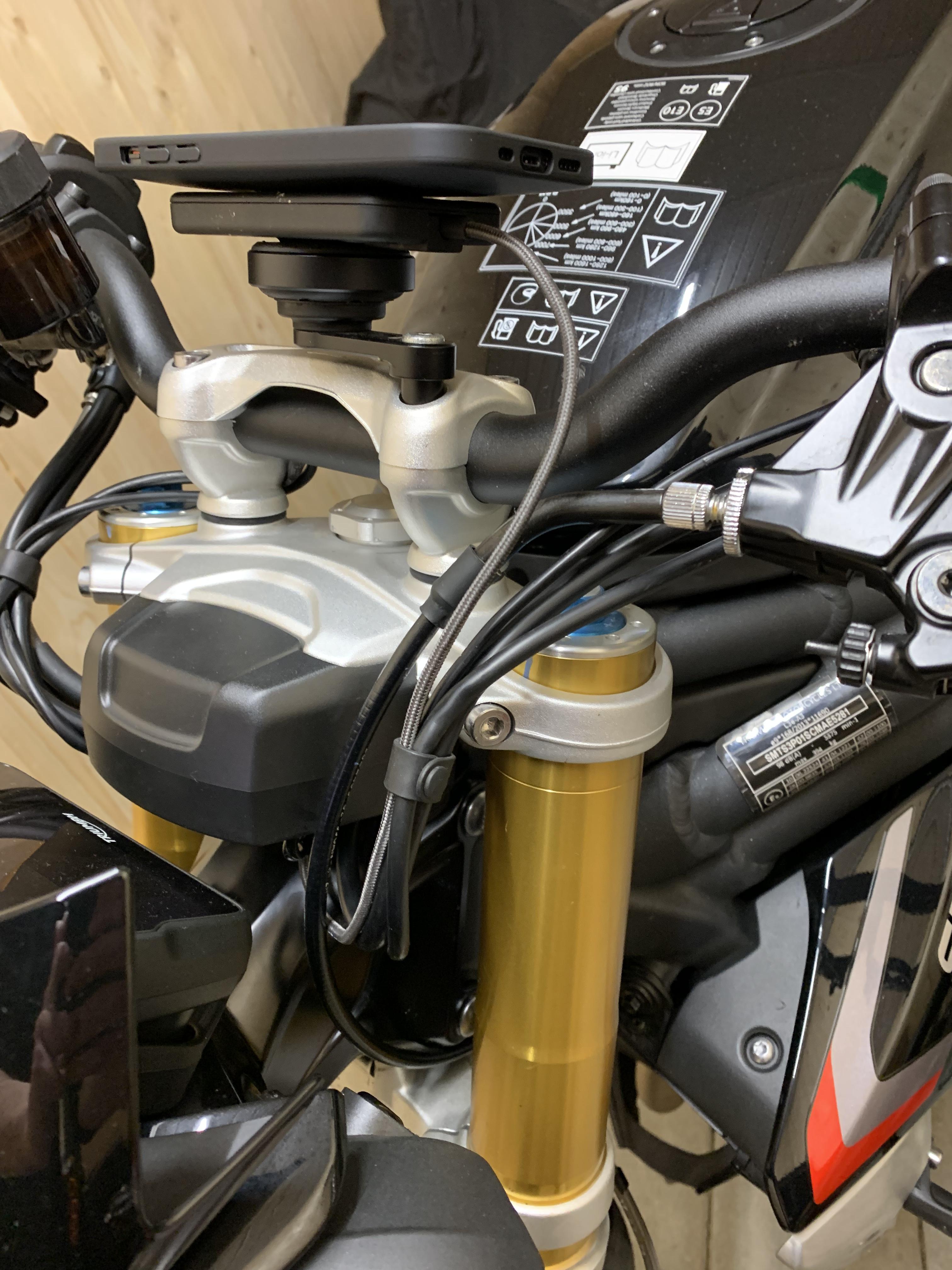

Ich habe nun auch endlich mal Zeit gefunden, um zum einen das USB-Kabel für das SP-Connect Wireless Charging-Modul als auch das Kabel für den Druckknopf des Mofessor Kettenölers zu verlegen.
Bei meiner Street Triple RS war das schon eine extreme Fummelei aber jetzt bei der Speed, war ich echt teilweise am verzweifeln. Habe schlussendlich den Tank demontiert und die Airbox ausgebaut… Nachdem die Kabel dann sauber verlegt waren, wurde die USB-Steckdose angeschlossen. Minus direkt an der Batterieklemme geschraubt und geschalteter Plus am Abgang von Relais 3 verlötet. Den Rest des Ölers werde ich die Tage montieren, wobei das platztechnisch echt eng werden könnte… Zum Schluss noch ein Feierabendbierchen :applause:
