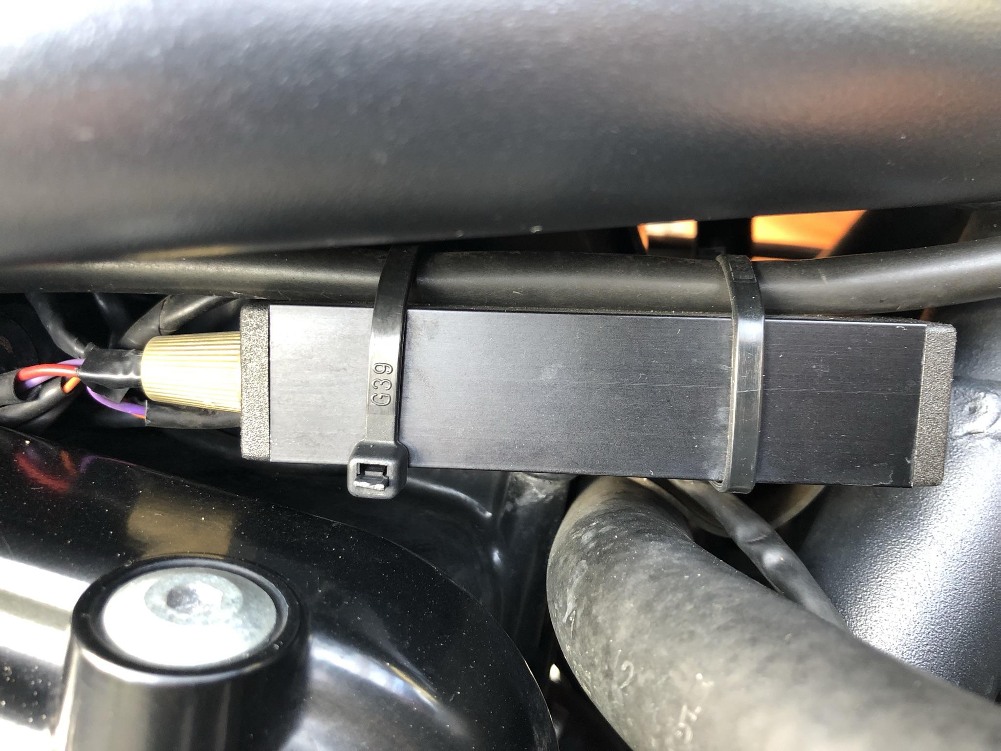

CaptainKurk Geschrieben 15. Oktober 2021 report Geschrieben 15. Oktober 2021 Nabend zusammen, ich habe mal eine Frage. Ich habe an meiner 1050NJ Bj.2005 zwei gleiche Elektronikbauteile (schwarze längliche Kästchen) verbaut, die ich bis jetzt noch an keiner anderen Speedy gleichen Baujahres entdeckt habe. Das eine (auf dem Foto) ist rechts über dem Motor verbaut und das anscheinend gleiche nochmal links unter der Seitenverkleidung. Auf den Gehäusen stehen keinerlei Kennungen. Bin einfach neugierig, was das ist und hoffe, dass mir da jemand weiter helfen kann. Viele Grüße Lars Zitieren

Mark-Oh Geschrieben 16. Oktober 2021 report Geschrieben 16. Oktober 2021 (bearbeitet) Sind LED Blinker Verbaut? Dann könnten da drin die Widerstände verbaut sein. Bearbeitet 16. Oktober 2021 von Mark-Oh Zitieren
CaptainKurk Geschrieben 16. Oktober 2021 Autor report Geschrieben 16. Oktober 2021 vor 50 Minuten schrieb Mark-Oh: Sind LED Blinker Verbaut? Dann könnten da drin die Widerstände verbaut sein. Das könnte die Lösung sein. Ja, es wurden LED-Blinker und Rücklicht verbaut. Danke für den Tip. Zitieren

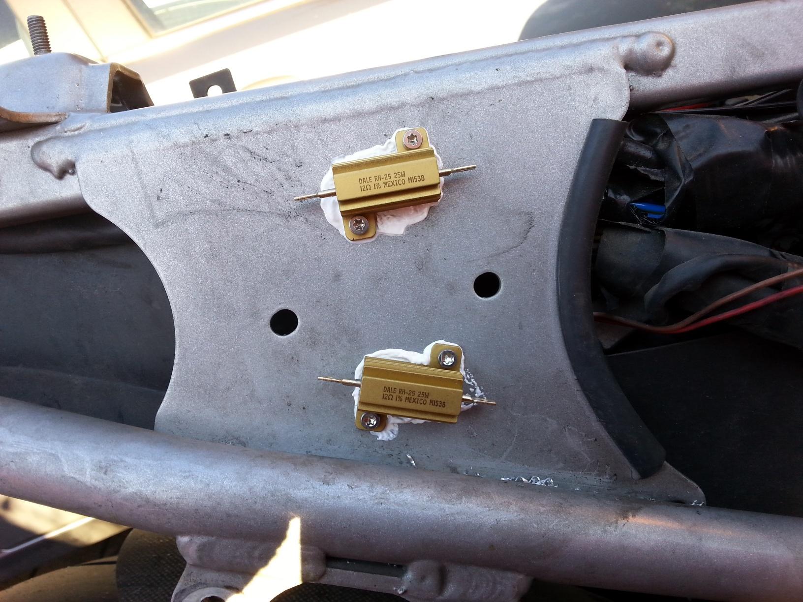

Atlan Geschrieben 16. Oktober 2021 report Geschrieben 16. Oktober 2021 Ich halte es für keine gute Idee, diese Leistungswiderstände in eine Plastikkiste zu verpacken. Ich habe sie an den Rahmen geschraubt, etwas Wärmeleitpaste drunter und eine gute Wärmeabfuhr ist gegeben: Zitieren
Jochen ! Geschrieben 16. Oktober 2021 report Geschrieben 16. Oktober 2021 Interessante Schraubenwahl ... Zitieren
CaptainKurk Geschrieben 16. Oktober 2021 Autor report Geschrieben 16. Oktober 2021 vor 18 Minuten schrieb Jochen !: Interessante Schraubenwahl ... 😂 Hab ich auch schon gedacht. Mit Kabelbinder oder Panzertape kriegt man alles fest. Zitieren
CaptainKurk Geschrieben 16. Oktober 2021 Autor report Geschrieben 16. Oktober 2021 vor einer Stunde schrieb Atlan: Ich halte es für keine gute Idee, diese Leistungswiderstände in eine Plastikkiste zu verpacken. Ich habe sie an den Rahmen geschraubt, etwas Wärmeleitpaste drunter und eine gute Wärmeabfuhr ist gegeben: Die waren schon so verbaut. Ich konnte noch keine Wärmeentwicklung feststellen. Werden die denn so warm ? Zitieren

Atlan Geschrieben 16. Oktober 2021 report Geschrieben 16. Oktober 2021 vor 16 Minuten schrieb CaptainKurk: Die waren schon so verbaut. Ich konnte noch keine Wärmeentwicklung feststellen. Werden die denn so warm ? Das habe ich noch nicht untersucht. Ich habe mich bei der Auswahl der Widerstände auf einen unserer E-Technik Ingenieure verlassen. Von Strom habe ich doch keine Ahnung Zitieren

bernd w. Geschrieben 16. Oktober 2021 report Geschrieben 16. Oktober 2021 vor 8 Minuten schrieb CaptainKurk: Ok. Dann weiß ich jetzt wenigstens, was es ist. Und solange es so funktioniert, lasse ich es einfach verbaut. 😊 Weißt Du das oder vermutest Du das? Ich würde mal die Kabel verfolgen und schauen wo die Teile angeschlossen sind. Zitieren
CaptainKurk Geschrieben 16. Oktober 2021 Autor report Geschrieben 16. Oktober 2021 vor 23 Minuten schrieb bernd w.: Weißt Du das oder vermutest Du das? Ich würde mal die Kabel verfolgen und schauen wo die Teile angeschlossen sind. Das ist nur ne Vermutung. Ich werde mal weiter nachforschen. Zitieren
CaptainKurk Geschrieben 16. Oktober 2021 Autor report Geschrieben 16. Oktober 2021 Nach etwas Wühlen und Suchen, hab ich gesehen, dass tatsächlich die Blinkerkabel dort hinein führen. Da wäre ich vorher nie drauf gekommen, da ich davon ausging, dass einfach ein lastunabhängiges Relais verbaut wurde. Danke für eure Hilfe und noch ein schönes Wochenende. bernd w. reagierte darauf 1 Zitieren
Mark-Oh Geschrieben 16. Oktober 2021 report Geschrieben 16. Oktober 2021 Die Teile sind zu 99% wahrscheinlich selber gebaut (Kastenprofil, Stopfen+ Kabeldurchführung) dann noch eins links vorne und eins rechts hinten, da sagt meine Glaskugel halt das da Widerstände für die Blinker drin verbaut sind. Zitieren
CaptainKurk Geschrieben 16. Oktober 2021 Autor report Geschrieben 16. Oktober 2021 vor 18 Minuten schrieb Mark-Oh: Die Teile sind zu 99% wahrscheinlich selber gebaut (Kastenprofil, Stopfen+ Kabeldurchführung) dann noch eins links vorne und eins rechts hinten, da sagt meine Glaskugel halt das da Widerstände für die Blinker drin verbaut sind. Guter Tip. 👍🏻 Verbaut ist ein Kennzeichenhalter von Maddoctor. Keine Ahnung, wer den damals verbaut hat. Zitieren

j.-tommy Geschrieben 16. Oktober 2021 report Geschrieben 16. Oktober 2021 ich finde das leider ganz und gar nicht professionell ... die kabel gehen offensichtlich ohne ummantellung in die 'riessigen' boxen (also vermutlich auch nicht wasserdicht)...dazu irgendwohin mit kabelbindern (einer links und einer rechtsrum angebracht) gepappt und dazu die grundsatzsache, dass LEISTUNGSwiderstände nicht in eine geschlossene box ohne belüftung gehören... und schon gar nicht werden überhaupt noch leistungswiderstände an blinkern verbaut ... bis 2002 braucht es i.d.r. ein kellermannrelais (wegen der blinkkontrollleuchte) und ab 2002 gibt es plug&play-relais zum austausch! da es da aber verschiedene gibt, nimmt man eben nicht irgendein chinateil und hofft, dass es geht...sondern nimmt ein empfohlenes relais (was nachweislich funktioniert oder fährt zum freundlichen und steckt die relais einfach durch, bis das richtige gefunden ist... also...so. wie auf dem bild kann man es machen, aber dann siehts eben scheisse aus und bedeuted immer eine fehlerquelle... ich würde es ändern... Zitieren
