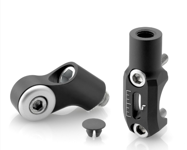

stefan1200 Geschrieben 24. Oktober 2021 report Geschrieben 24. Oktober 2021 z.B. sowas, hab ich in ähnlicher Form von Rizoma für meine 2018er verwendet https://m.louis.de/artikel/spiegelschelle-fuer-brems-kupplungszylinder/10028900 Zitieren

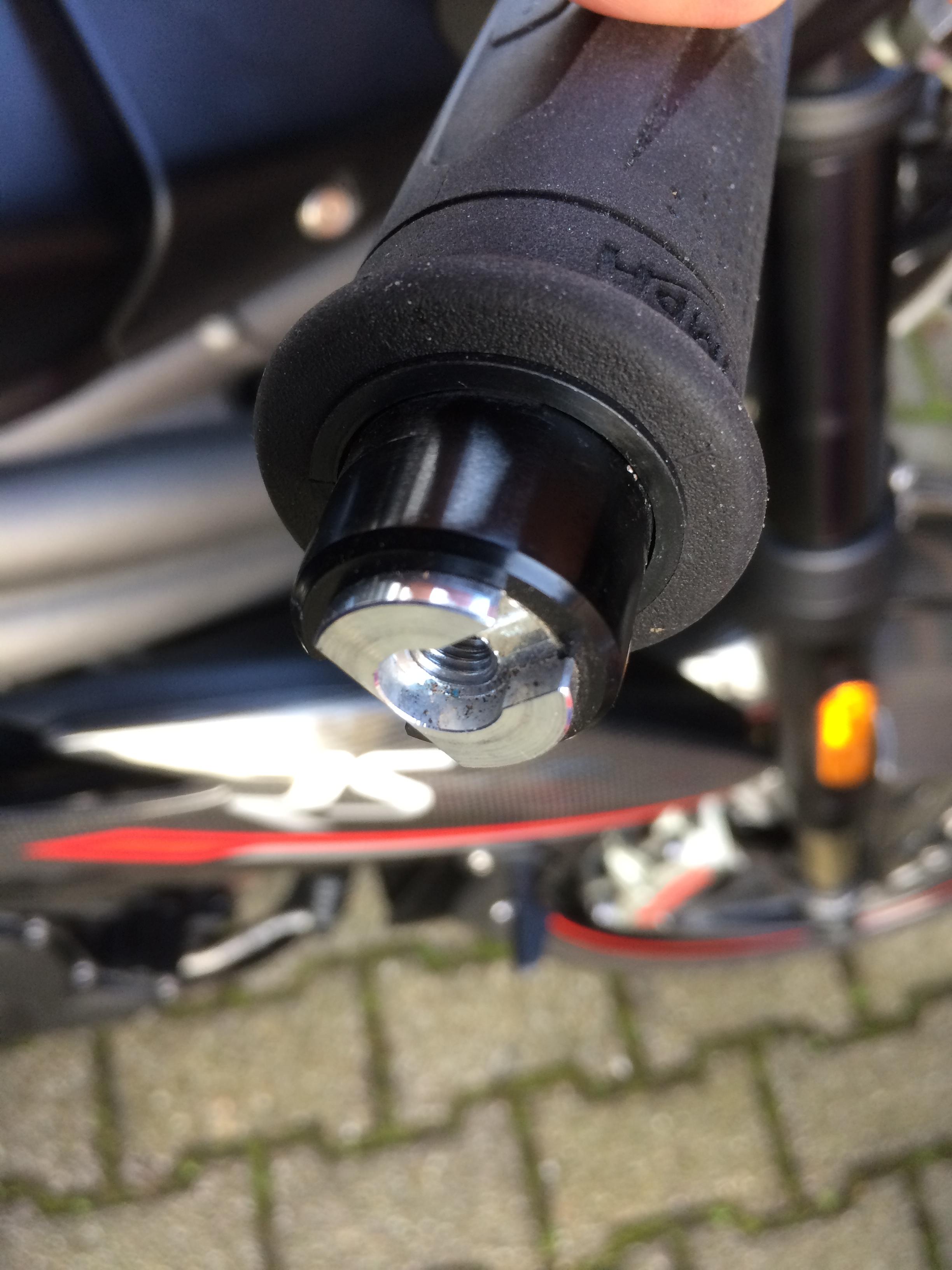

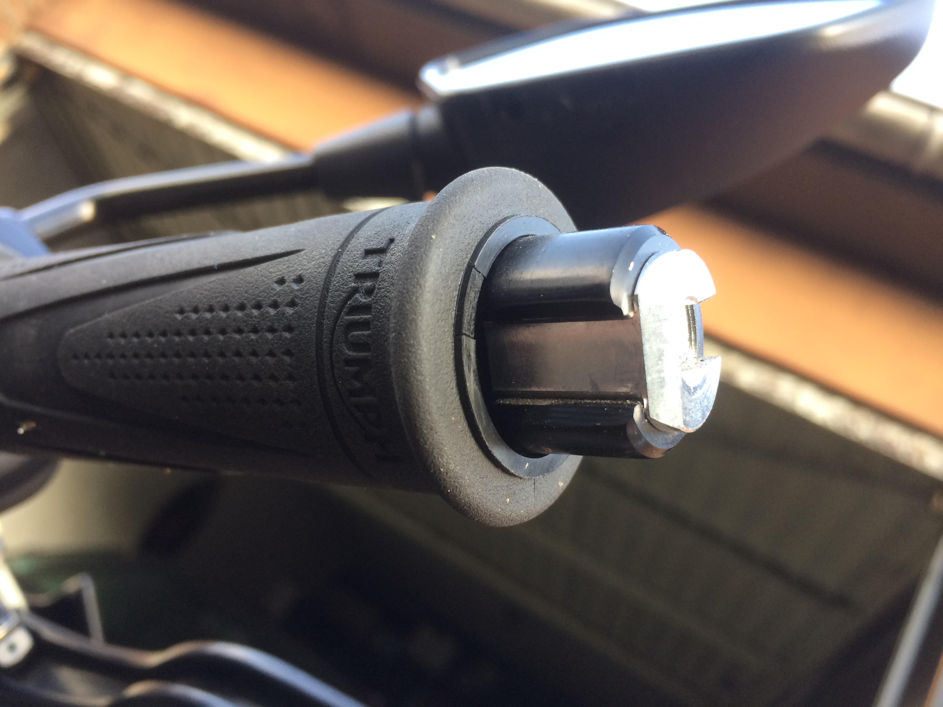

SpeedySchorsch Geschrieben 1. Januar 2022 report Geschrieben 1. Januar 2022 Hallo, in 2019 hatte ich das gleiche Problem..... weg mit den Lenkerenden und herkömmliche Spiegel ran. Wenn die Lenkerendspiegel demontiert sind sieht es folgendermaßen aus. (siehe Bild 1) Werden die Lenkenenden eingekürzt passen die originalen Lenkerendspiegel nie wieder dran. Besonder Beachtung findet die Montage bei beheizbaren Griffen. Ich habe aus dem Zubehör Lenkerendgewichte genommen und einfach ausdrehen lassen. Die haben immer noch genug Auflagefläche und sind mit den originalen Gewinde sehr gut zu befestigen. Die schraffierte Fläche in der Zeichnung wird einfach herausgedreht. bernd w. reagierte darauf 1 Zitieren

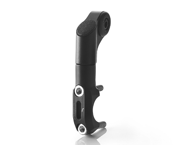

Tigererbse Geschrieben 24. März 2022 report Geschrieben 24. März 2022 (bearbeitet) Das Thema interessiert mich auch sehr - daher hole ich es noch einmal hervor. Es gibt von Rizoma den passenden Adapter für die Montage der Spiegel. Lenkerspiegel Montagesatz Mit dem universellen Spiegeladapter lassen sich Rizoma-Spiegel auf vielen Motorradmodellen montieren. Der mit der Linienführung der Spiegel harmonierende Adapter stellt die Designkontinuität sicher. Nichts ist dem Zufall überlassen. Auch der Adapter ist für Robustheit und Langlebigkeit aus Aluminium gearbeitet. https://www.rizoma.com/de/bs821.html?moto=10649 Das mit dem überstehenden Lenkerende kann ja auch gelöst werden. Tolle Idee und tolle Produkte die hier angeboten werden. Schon heftig im Preis aber auch perfekt gefertigt. Wenn alle Stricke reißen halt den ganzen Lenker tauschen Bearbeitet 24. März 2022 von Tigererbse Zitieren
