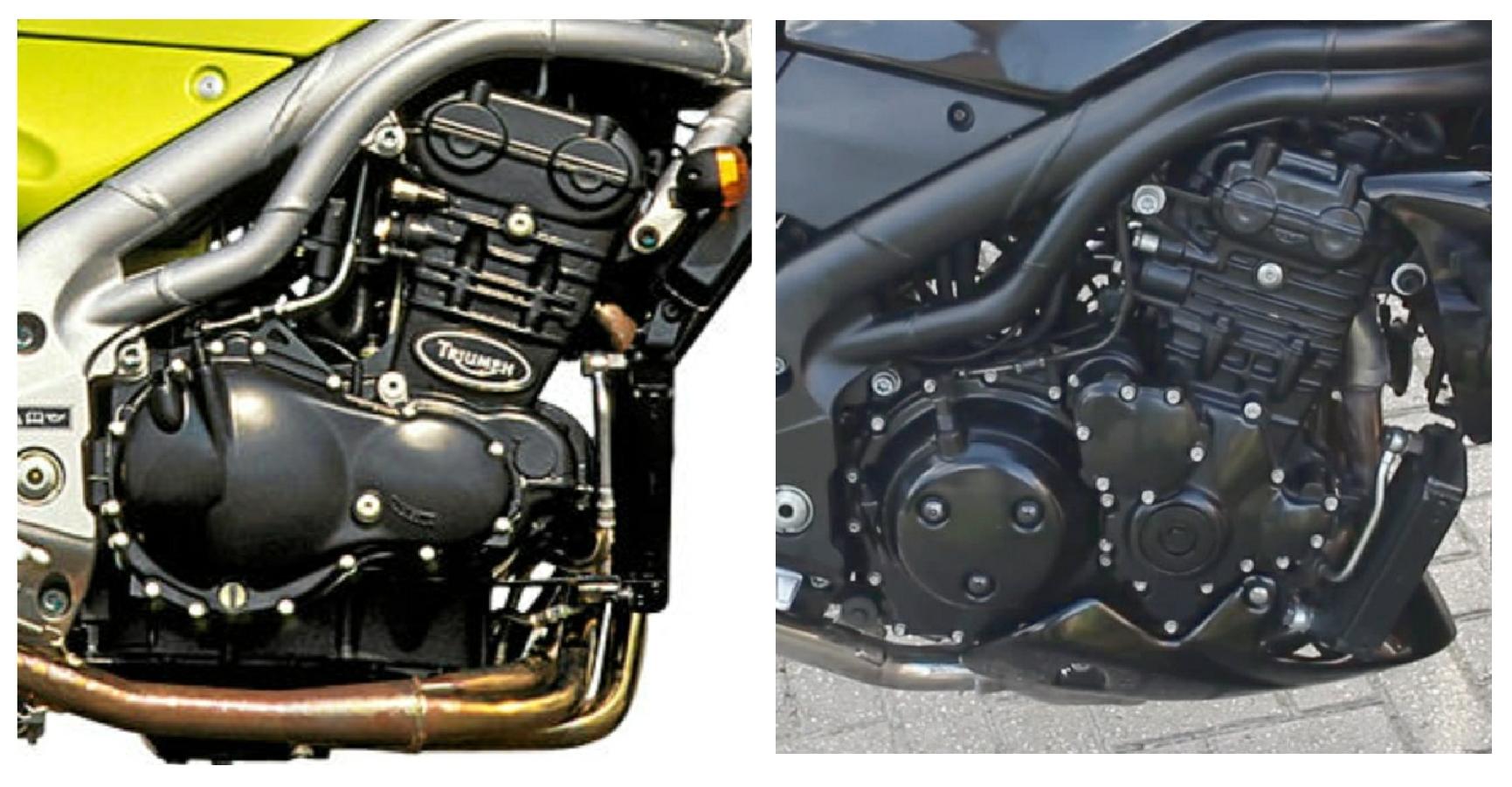

Optischer Unterschied bei den Motoren
Links der der T5-Modelle   recht der 515NJ

Ist das auf dem rechten Bild nicht ne 595 Black Edition?
Vielschrauben……
