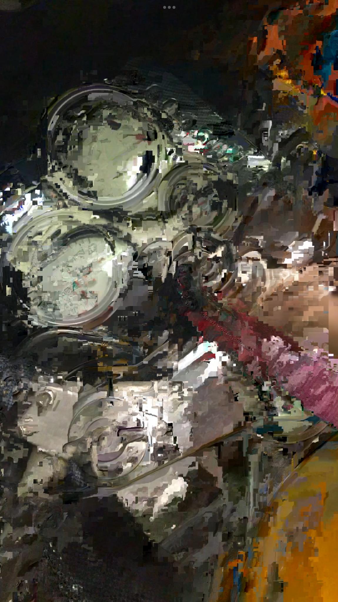

Olek Geschrieben 4. November 2021 Autor report Geschrieben 4. November 2021 Soviel zur Reparatur der Schläuche durch eine fachwerkstatt. . Wenn Mann nicht alles selber macht Gesendet von iPhone mit Tapatalk bernd w. reagierte darauf 1 Zitieren
Olek Geschrieben 4. November 2021 Autor report Geschrieben 4. November 2021 Was mich ein wenig wundert, das Startpilot bei so grossen Löchern in den Schläuchen keine Veränderung im LL-Verhalten bewirkt. Anyway. Zitieren
The Stig Geschrieben 4. November 2021 report Geschrieben 4. November 2021 Da kommt schon soviel Luft rein ;) Schau mal ob die Schläuche nicht eine Nummer zu klein und deswegen schon wieder gerissen sind. Zitieren
Olek Geschrieben 4. November 2021 Autor report Geschrieben 4. November 2021 Bestelle ich beim Starfighter neu. Dann ist wieder 20 Jahre Ruhe Gesendet von iPhone mit Tapatalk Zitieren
Olek Geschrieben 1. Dezember 2021 Autor report Geschrieben 1. Dezember 2021 Heute sind die Schläuche gekommen. Thx @ starfighter . Fix eingebaut und getestet . Nix patschen im Stand, sauber Standgas - Probefahrt steht noch aus, denke aber es passt. In dem Kit sind nicht nur Schläuche, sondern auch die Ventile in den Schläuchen verbaut. Sie sehen etwas schlanker aus als die ersten Originalen. Die Schlauchenden musste ich leicht erwärmen damit sie satt auf die Anschlüsse passten. Zitieren
