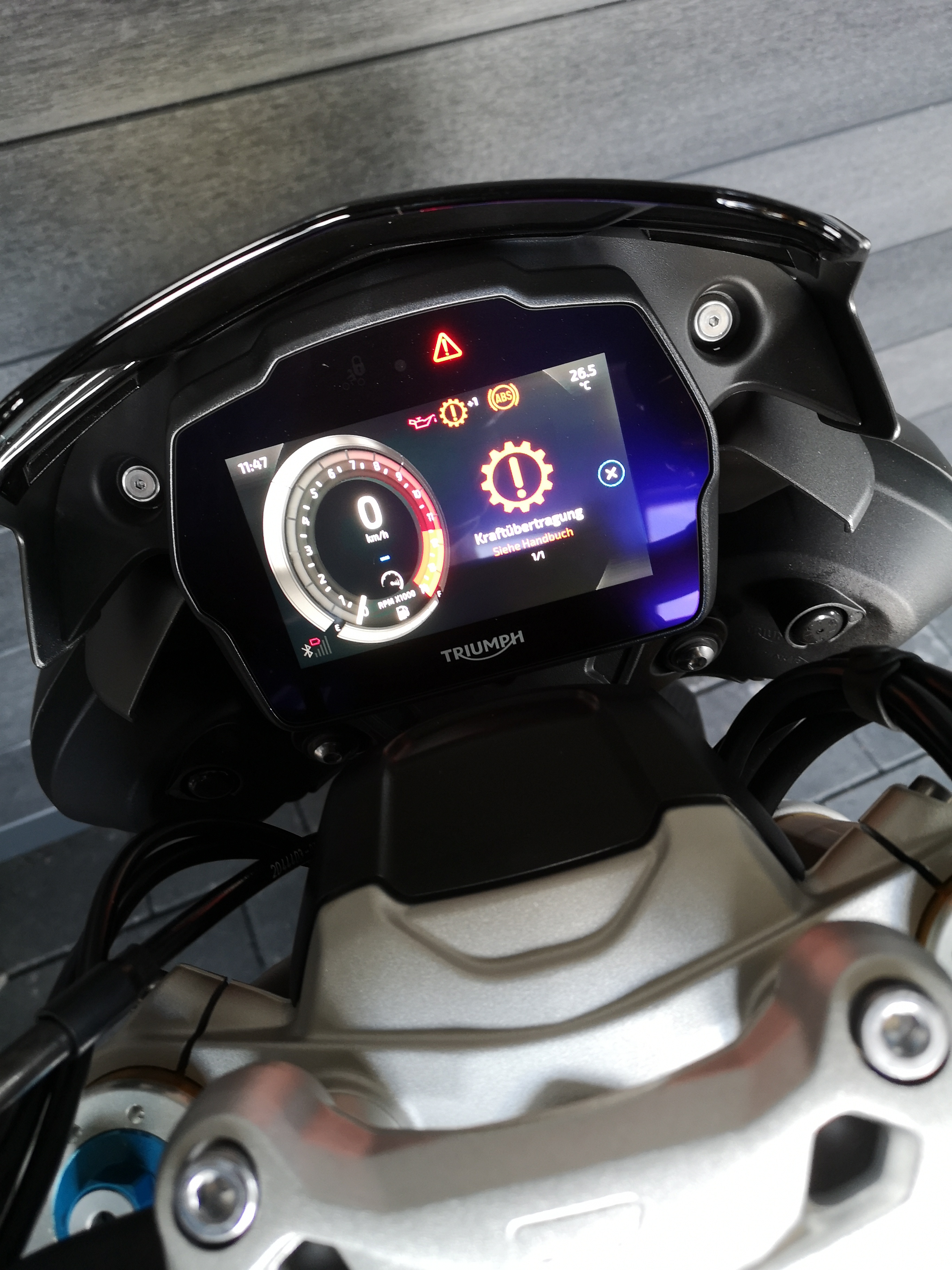

Habe mir die Seilzüge unter der Blende für die Klappenwelle Auspuff mal genauer angesehen, mal versucht an der Klappenwelle zu drehen, kaum Bewegung.
An den ummantelten Zügen gejackelt, Stecker an dem Stellmotor ist dran.
Könnte auch Fehler mit den Drosselklappen / Egas sein.
Fehler Kraftübertragung bleibt.
Hoffe die fixen das zügig! IMG_20220717_114533.thumb.jpg.a4b7e2ca51a7ca479fdabc83046dcb1d.jpg

Moin Jungs, leider hat das Anlernen nicht geklappt!
Keine N oder Ganganzeige
Motorstart mit Bike an Seitenständer nicht möglich, keine Info ob Neutral besteht.
Startet nur mit eingeklappten Seitenständer.
Testweise den Quickshifter beim anlernen deaktiviert und danach ist die Meldung Kraftübertragung weg.
MIL Anzeige bleibt im Fahrbetrieb.
Sobald ich den Quickshifter aktiviere kommt Meldung Kraftübertragung.
Kraftsensor ist da irgendwo an der Schaltwelle, evtl. auch Quickshifter defekt.

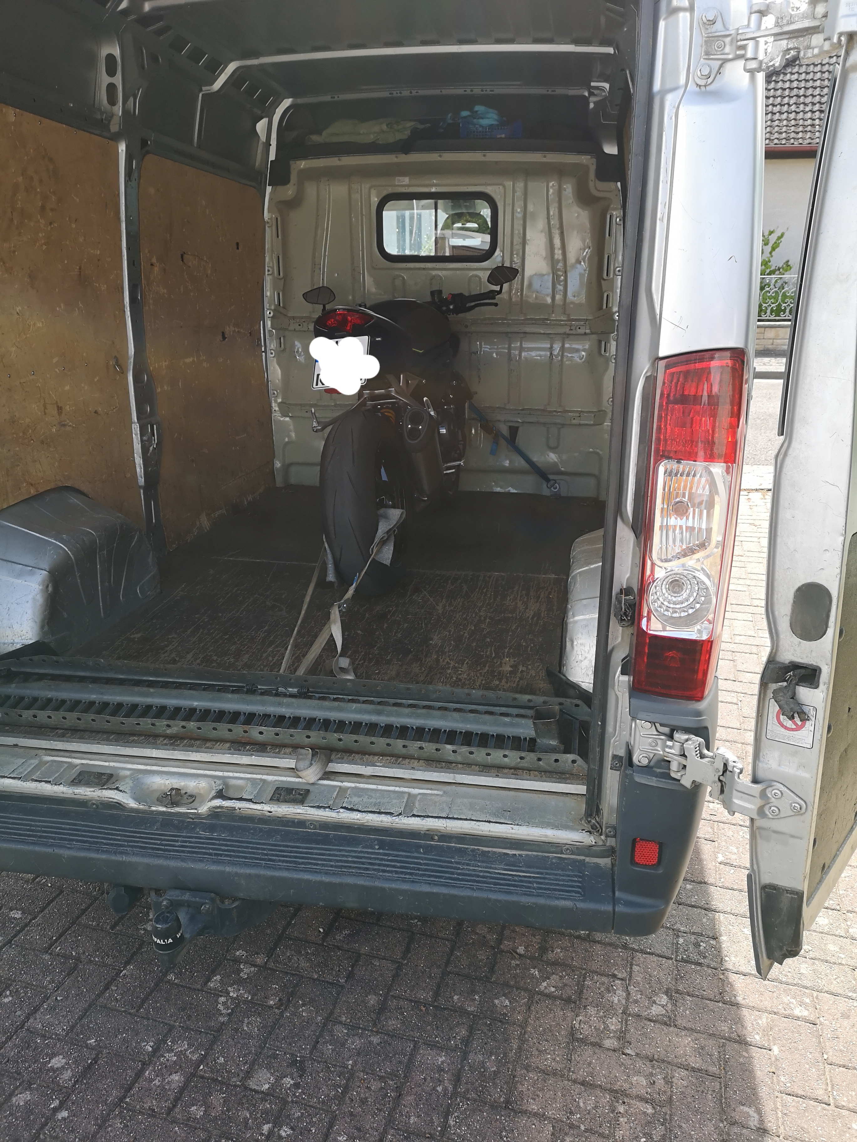

Bike wurde Heute abgeholt.
Tschüss Speedy! 😒
Viel Glück im OP
Bin gespannt was die finden.
