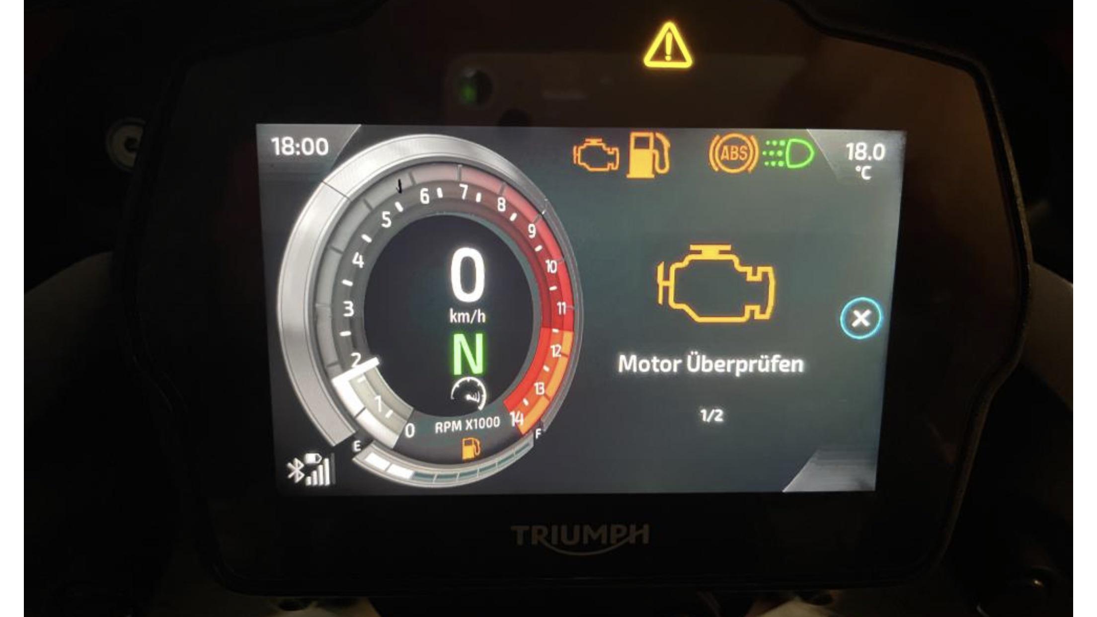

Fipps74 Geschrieben 26. Mai 2023 report Geschrieben 26. Mai 2023 Heute wegen „Kraftübertragung und Motor prüfen“ beim Händler gewesen. Fehler ausgelesen. Irgendwas mit Überspannung. Softwareupdate gab es auch. Bei der Probefahrt alles top. Auf dem halben Weg nach Hause die gleiche Scheiße. Meldung Kraftübertragung mit Notlauf und keine Funktion vom Quickshifter. Nach erneutem Starten ist die Meldung Kraftübertragung verschwunden, aber logischerweise noch die Motorstörung vorhanden. Ich mag Triumph wirklich arg, aber allmählich geht mir die Hutschnur hoch! Reifenfresser reagierte darauf 1 Zitieren
Speedy1968 Geschrieben 26. Mai 2023 report Geschrieben 26. Mai 2023 vor 53 Minuten schrieb Fipps74: Heute wegen „Kraftübertragung und Motor prüfen“ beim Händler gewesen. Fehler ausgelesen. Irgendwas mit Überspannung. Softwareupdate gab es auch. Bei der Probefahrt alles top. Auf dem halben Weg nach Hause die gleiche Scheiße. Meldung Kraftübertragung mit Notlauf und keine Funktion vom Quickshifter. Nach erneutem Starten ist die Meldung Kraftübertragung verschwunden, aber logischerweise noch die Motorstörung vorhanden. Ich mag Triumph wirklich arg, aber allmählich geht mir die Hutschnur hoch! Hast du etwas an der Elektrik geändert, Blinker getauscht, elektrischen Oeler verbaut oder sonst was verändert. Soll angeblich schon beim Tausch von Zubehörblinkern zu sporadischen Fehlermeldungen kommen, auch erst später. Die Elektronik und Software ist da wohl sehr empfindlich. Ich hatte ja letztes Jahr und dieses Jahr das Problem mit der Kraftübertragung, Notlauf, keine Ganganzeige, kein Neutral, gelbe MIL im Fahrbetrieb. Mein Fall wurde von Triumph Deutschland und meiner Werkstatt besprochen. Habe auch Zubehörblinker verbaut und da wurde nicht drauf hingewiesen, bekomme sogar ne Erstattung. Ich kann mir das ehrlich gesagt nicht vorstellen. Ich fühle mit dir, wenn ich nur an den nächsten Motorstart denke, oha. Gruß Fipps74 reagierte darauf 1 Zitieren
Fipps74 Geschrieben 26. Mai 2023 report Geschrieben 26. Mai 2023 vor 22 Minuten schrieb Speedy1968: Hast du etwas an der Elektrik geändert, Blinker getauscht, elektrischen Oeler verbaut oder sonst was verändert. Soll angeblich schon beim Tausch von Zubehörblinkern zu sporadischen Fehlermeldungen kommen, auch erst später. Die Elektronik und Software ist da wohl sehr empfindlich. Ich hatte ja letztes Jahr und dieses Jahr das Problem mit der Kraftübertragung, Notlauf, keine Ganganzeige, kein Neutral, gelbe MIL im Fahrbetrieb. Mein Fall wurde von Triumph Deutschland und meiner Werkstatt besprochen. Habe auch Zubehörblinker verbaut und da wurde nicht drauf hingewiesen, bekomme sogar ne Erstattung. Ich kann mir das ehrlich gesagt nicht vorstellen. Ich fühle mit dir, wenn ich nur an den nächsten Motorstart denke, oha. Gruß Danke für dein Mitgefühl. Aktuell wurde auf der Elektrischen Seite nichts verändert. Beim Kauf wurde der Evotech KZH verbaut, das war’s. Öldruck hatte ich vor dem großen Softwareupdate ja auch schon. Davor und danach sporadisch immer wieder die Meldung „Motor prüfen“, welche nach dem nächsten Starten wieder verschwunden ist. Seit ner Woche das Problem Kraftübertragung mit Notlauf. Das halt echt penetrant 🤨 Zitieren
albi67 Geschrieben 4. Juni 2023 report Geschrieben 4. Juni 2023 (bearbeitet) Gestern hat es mich erwischt, mit der Meldung: „Fehler Kraftübertragung“ Motorkontrollleuchte leuchtet auch. Quickshifter funktioniert nicht mehr, aber Ganganzeige mit Neutral schon. Kilometerstand 550 km!!🙈 Werde mich am Montag mit dem Händler Moto 91 in Verbindung setzen! Bin ein wenig frustriert!! Bin knapp 38 Jahre immer nur Yamaha gefahren, so was gab’s bei den Japanern nicht!! So wie ich das hier lese, besteht das Problem schon seit 2021! Bearbeitet 4. Juni 2023 von albi67 Speedy1968 reagierte darauf 1 Zitieren
Speedy1968 Geschrieben 4. Juni 2023 report Geschrieben 4. Juni 2023 vor 27 Minuten schrieb albi67: Gestern hat es mich erwischt, mit der Meldung: „Fehler Kraftübertragung“ Motorkontrollleuchte leuchtet auch. Quickshifter funktioniert nicht mehr, aber Ganganzeige mit Neutral schon. Kilometerstand 550 km!!🙈 Werde mich am Montag mit dem Händler Moto 91 in Verbindung setzen! Bin ein wenig frustriert!! Bin knapp 38 Jahre immer nur Yamaha gefahren, so was gab’s bei den Japanern nicht!! So wie ich das hier lese, besteht das Problem schon seit 2021! Hi, ja ab zu Dealer damit. Echt unfassbar das es bei den 23 Modellen auch noch ist. Fühle mit dir, hoffe die fixen es schnell. Werde gleich ne Runde fahren, mal sehn was mich heute erwartete. Gruß albi67 reagierte darauf 1 Zitieren

Morkhero Geschrieben 4. Juni 2023 report Geschrieben 4. Juni 2023 Es ist mir unverständlich wieso Triumph für diesen "integrierten" Fehler nun anscheinend schon länger keine echte Abhilfe schaffen kann, obwohl die erste Serie der 1200er sowas überhaupt nicht hatte, siehe meine oder die von Grinser. Da machen sie nun schon eine Rückrufaktion nach der anderen, aber für sowas gibts keine interne Lösung. Ich mein, kann ja sein das noch zig Modelle mit dem Fehler rumstehen und sich das somit erst sukzessive nach den Käufen bemerkbar macht, aber es schadet eben dem Ruf. Grinser, Serpel, Reifenfresser und 1 Weiterer reagierten darauf 4 Zitieren
Nappi Geschrieben 4. Juni 2023 report Geschrieben 4. Juni 2023 Man sieht auch an der 2023 er von Albi 67 das das Problem ja selbst bei den neuen Modelle noch besteht .DIe waren ja 21 schon ratlos und sind es anscheinend noch immer. Reifenfresser reagierte darauf 1 Zitieren
Fipps74 Geschrieben 4. Juni 2023 report Geschrieben 4. Juni 2023 Ich hab eine aus 21. und das volle Programm an Fehlermeldungen. Sie steht seit Dienstag in der Werkstatt. Hab noch nichts gehört und auch noch nicht nachgefragt. Bin gespannt, was mich erwartet. So richtig Bock hab ich mittlerweile nicht mehr. Zitieren
Speedy1968 Geschrieben 4. Juni 2023 report Geschrieben 4. Juni 2023 ...unsere Bikes sind ja alle auf dem aktuellen Softwarestand, einige haben keine Probleme und einige eben doch. Mmh, tippe da auf diverse Bauteile der Elektronik, diverse Sensoren die bei defekt da die Meldungen schmeißen. Bin vorhin 150 km Strecke gefahren, ein Stopp zwischendurch, alles fein. Habe immer Puls und Blutdruck wenn ich das Bike starte, im Fahrbetrieb hatte ich nie etwas. Gruß Odin reagierte darauf 1 Zitieren
