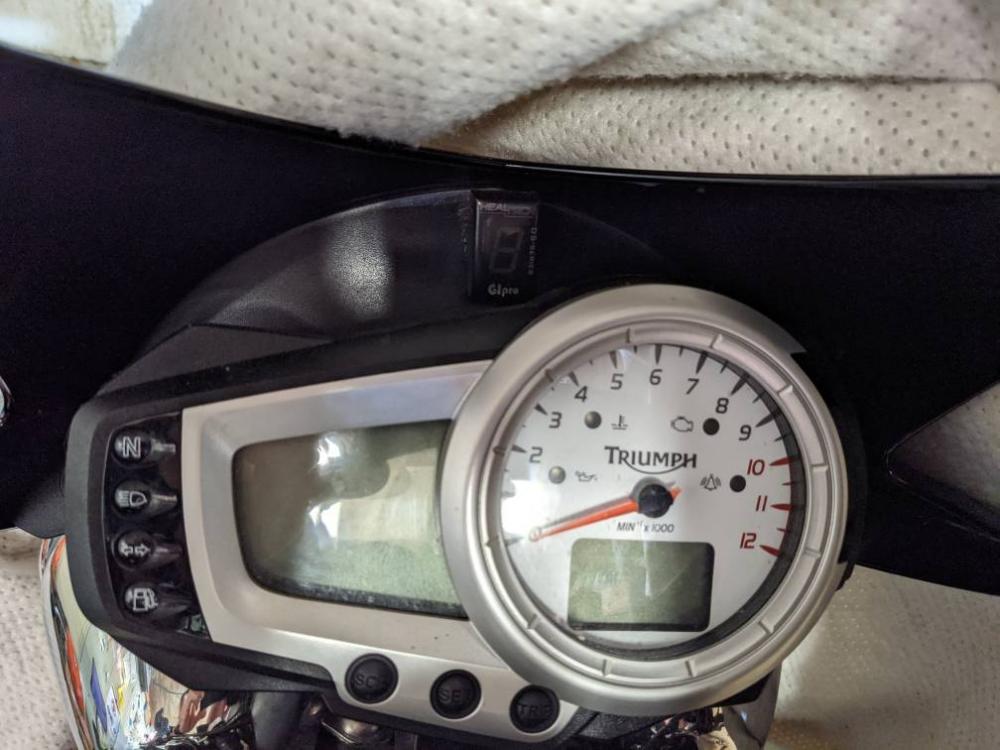

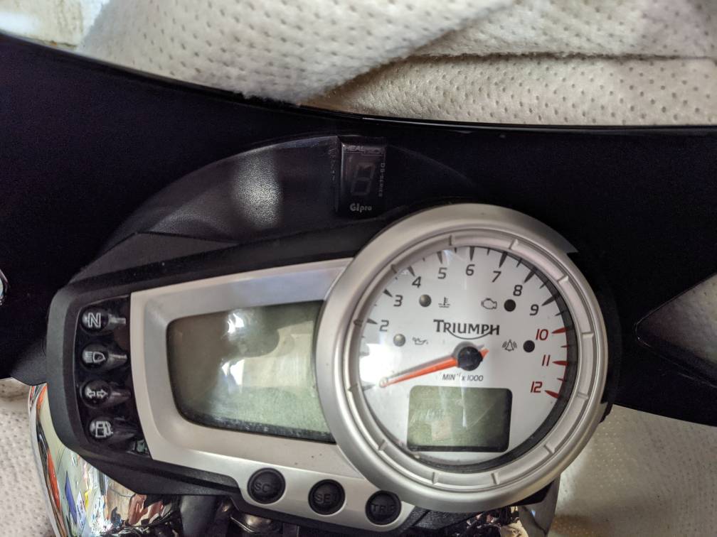

wenn ich drann denke guck ich morgen mal bei meiner. der wurde zwar vom Vorbesitzer montiert, aber der hat alles gesammelt

bei mir geht ein Kabel zum Diagnosestecker bzw der rote Adapter. und dann ist im hinteren Bereich das rot/braune Kabel mit einem Kabeldieb an das gelbe Kabel bei dem Schwarzen Stecker.
hoffe das hilft.
Die Unterlagen waren auch noch da aber ich weis im Moment nicht wo56933f3e5c98c9d0b6705bc39244f795.jpgPXL_20211102_143332766.jpg
