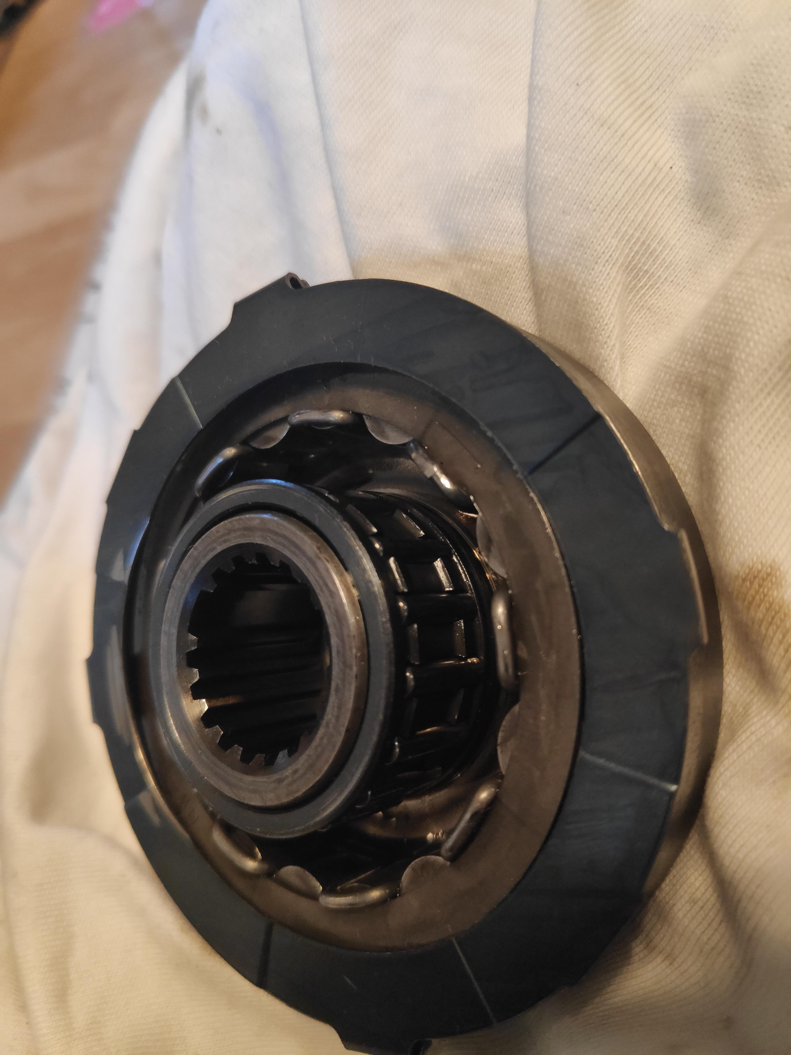

Ich hatte letztes Jahr Startprobleme bei bestimmten Temperaturen. Ich bin dann hier im Forum darauf gestoßen, dass es vermutlich der Anlasserfreilauf ist. Der Trick beim Starten mit eingelegten Gang die Kupplung leicht kommen zu lassen, klappte auch. Seit Jahren habe ich ein Ersatzmotor in der Ecke stehen, der angeblich nur 20000 gelaufen ist. Ich  habe mir gedacht, dass ich den Freilauf wechsle. Beim Ausbau im Ersatzmotor bin ich jetzt auf folgende Probleme gestoßen.

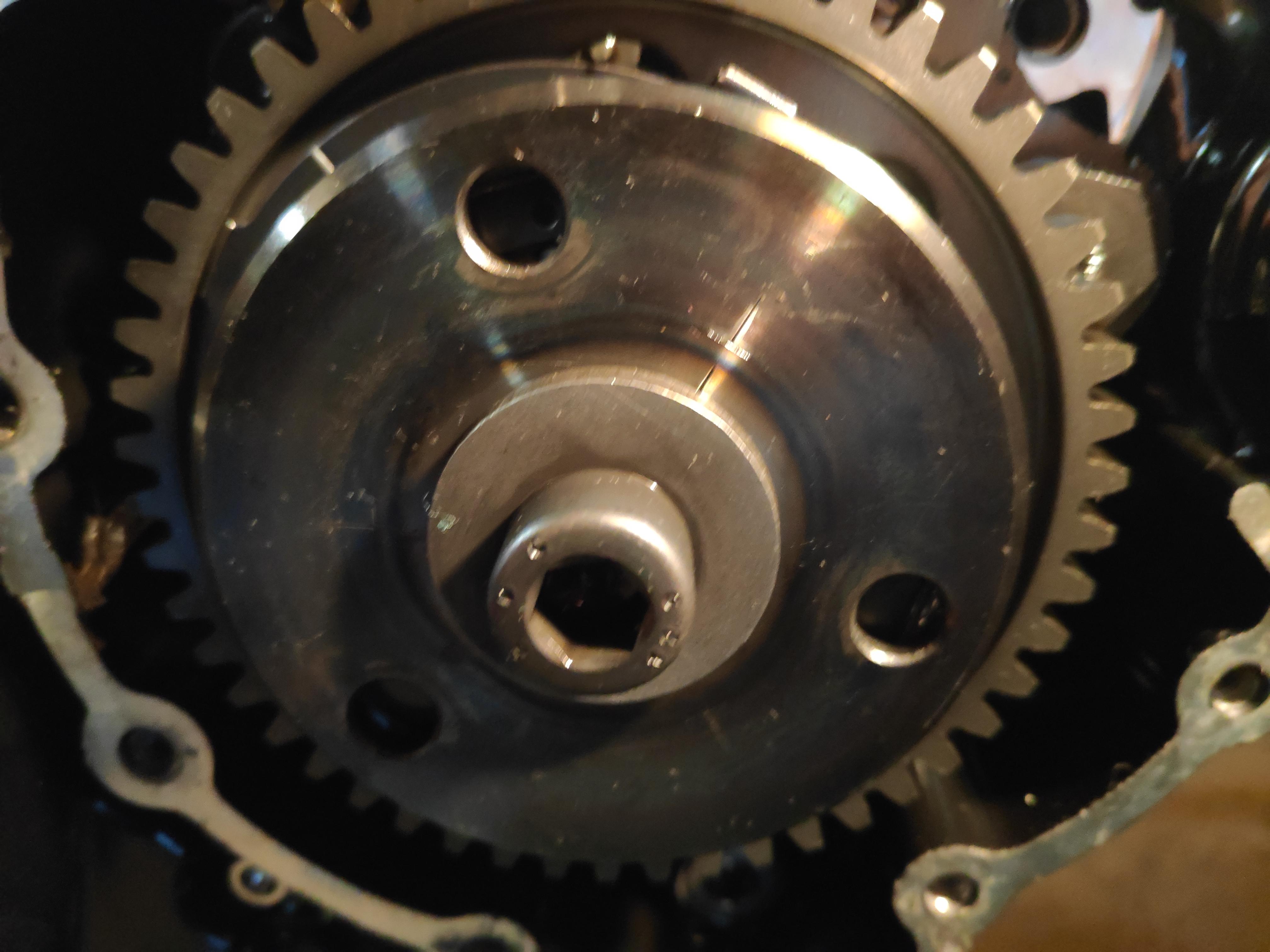

Hinter dem Freilauf befindet sich ein Blech, dass ich hin und her schieben kann. Muss das so ein? Das Gehäuse ist leicht angelassen. Hat es der vielleicht auch schon hinter sich? Hat die Befestigungsschraube Rechtsgewinde? Beim Versuch des Lösens hat sich das große Zahnrad mitgedreht. Macht das was. Wie kann ich das Mitdrehen am Besten verhindern.

Das Blech schließt mit vier Klammern das Freilaufgehäuse ab. Ein bißchen Spiel daran hatte ich auch schon, ohne Funktionsbeeinträchtigung.
Anlassfarbe sagt nichts über die Funktion des Freilaufs aus.
Ja, Rechtsgewinde.
Zahnrad blockieren. Dafür einen Lappen an die Stelle wo die beiden Zahnräder ineinandergreifen legen.
HTH

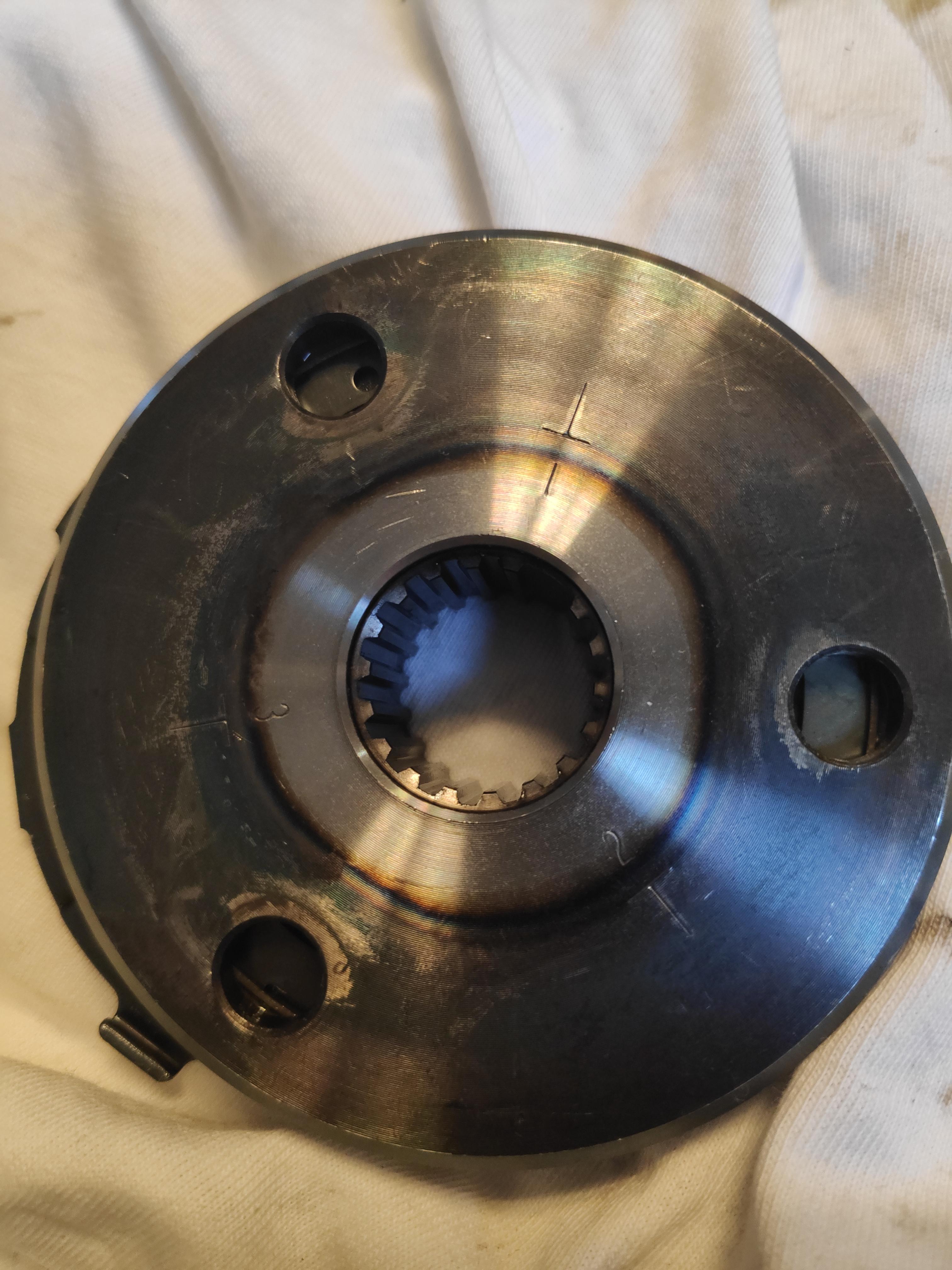

Vielen Dank mit dem Lappen-Tipp. Ausbau hat sofort geklappt. Dieses Sicherungsblech war komplett ab, da eine Haltenase gebrochen war. Es ist innen auch nicht mehr rund, sondern eher oval. Ich hoffe Mal, dass es das Blech einzeln gibt.
Ich hätte aber noch Fragen. Kann man erkennen, ob es sich um den verstärkten Freilauf handelt? Auf der Vorderseite des Freilaufs sind Markierungen 1, 2, 3 Zylinder angebracht. Aufgrund der Verzahnung lässt sich der Freilauf aber nur in einer Position auf die Welle bringen. Wofür sind die Markierungen gedacht?

Die Markierungen sind dazu da, im eingebauten Zustand die Kolbenstellung anzuzeigen jenachdem wie die Kurbelwelle steht.
Ist die Markierung T1 unten bedeutet das, dass der Kolben 1 sich am oberen Totpunkt befindet etc.
Lg Herrkuhles
