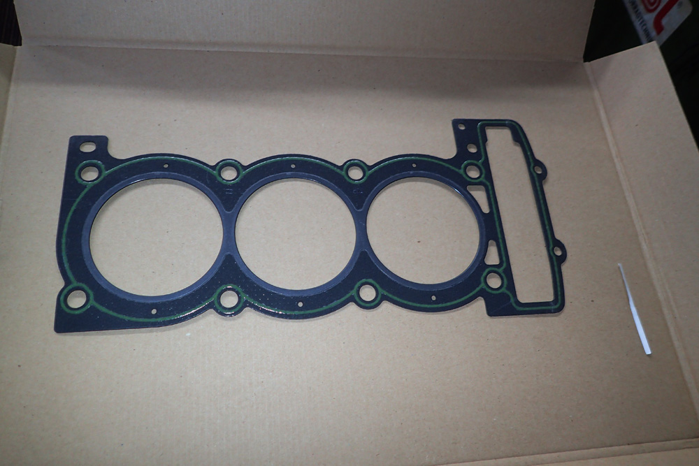

Ich habe die hier noch bei mir in der Schublade gefunden :
Auf der Packung steht die Teilenummer T1150309.
Da ich jetzt los muss, bitte selber recherchieren.

Meine obig abgebildete Dichtung hält jetzt als Muster her
und ich habe vorläufig eine Kleinserie in Auftrag gegeben.

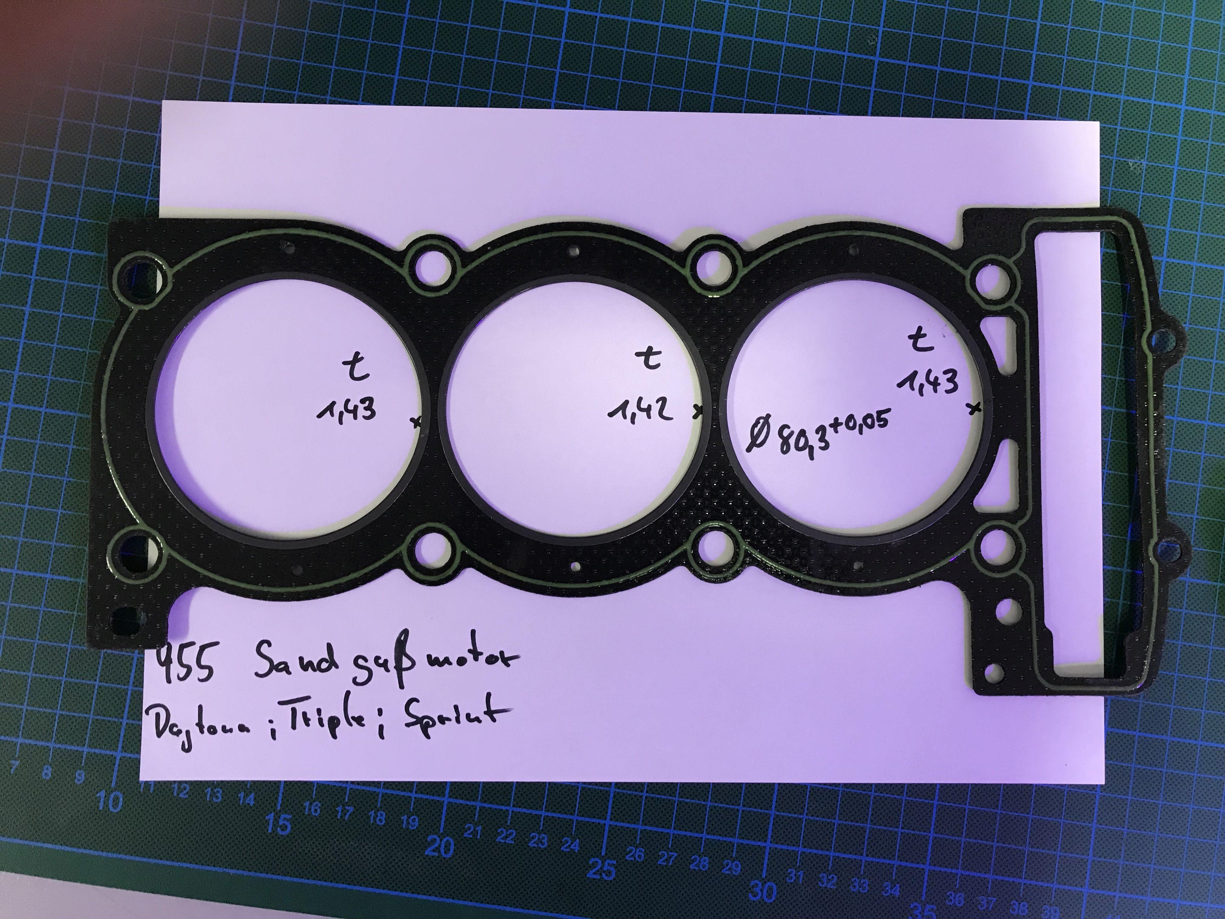

Um Mißverständnissen vorzubeugen; ich meinte mit "beiden" Dichtungen, die vom Sandguss- und die vom Vielschraubenmotor- aber beides 955 !
Ich schick Dir die gerne zu.
Glaube allerdings, 955er Kopfdichtungen werden (noch) nicht benötigt .Wie eben gemessen, geben die original Dichtungen  ein 0,25 Übermaß locker her ( möchte mir Kolben machen lassen) und man sollte notfalls die Blechdichtung des Vielschraubenmotors auch am Sandgussmotor verwenden können- da müßten man nur im Bereich der zwei Kopfschrauben rechts aussen ein wenig herumdremeln- zudem könnte man evtl. auf eine der zwei inneren Blechlagen verzichten.
Sprich- ich kann Dir zusenden:
1x 955 alter Motor Dichtung neu   ( Daytona Alu- und Speedy/Sprint Gussbuchsen Version sind identisch )
1x 955 alter Motor Dichtung alt/gebraucht
1x 955 Vielschraubenmotor Dichtung neu
Alle drei (?) Kann ich heute rausschicken- soll ich ?
885 hab ich nichts. Kann mir aber gut vorstellen, daß es bei den Vielfahrer Tigern da zukünftig auch Bedarf gibt.

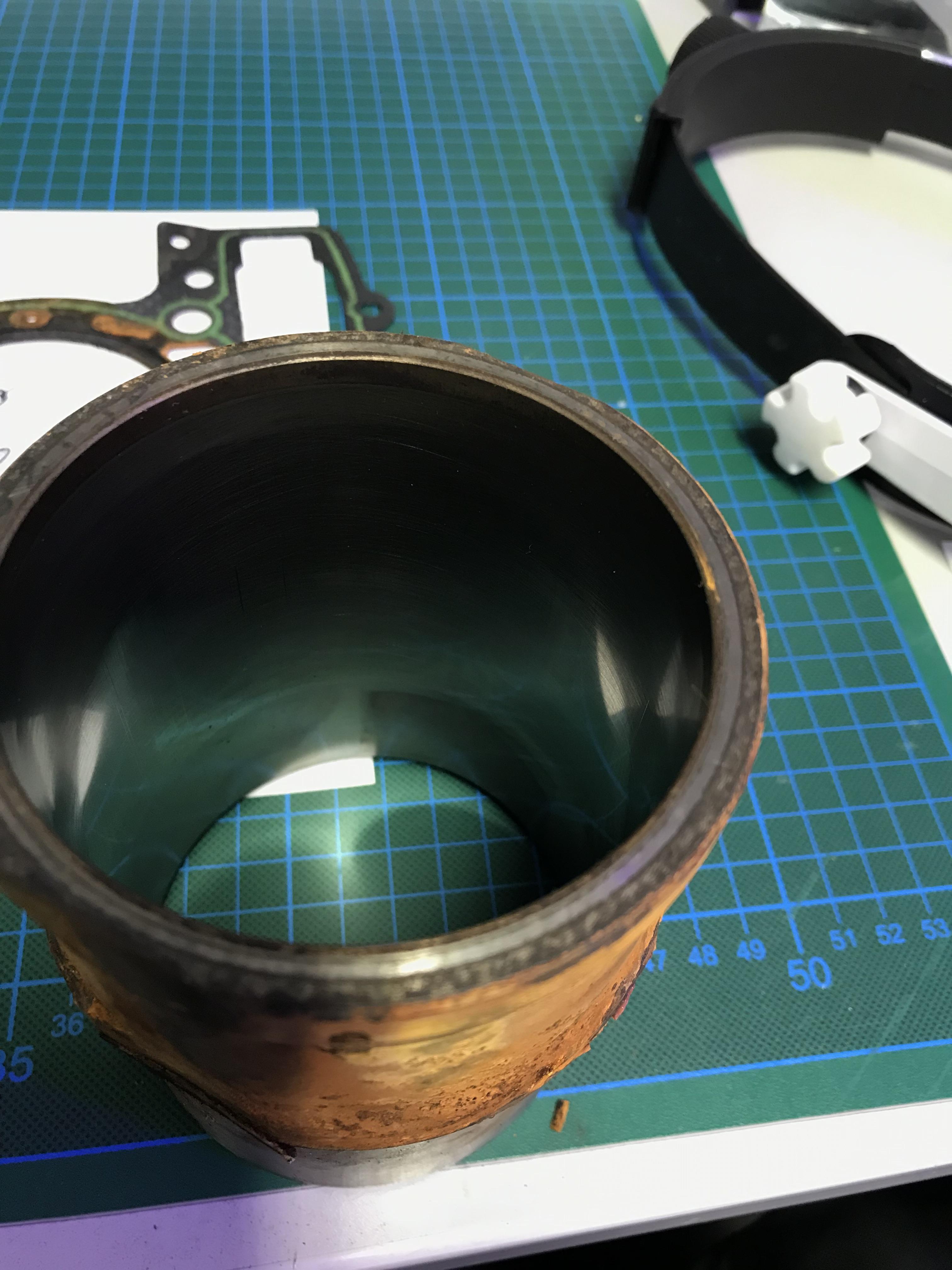

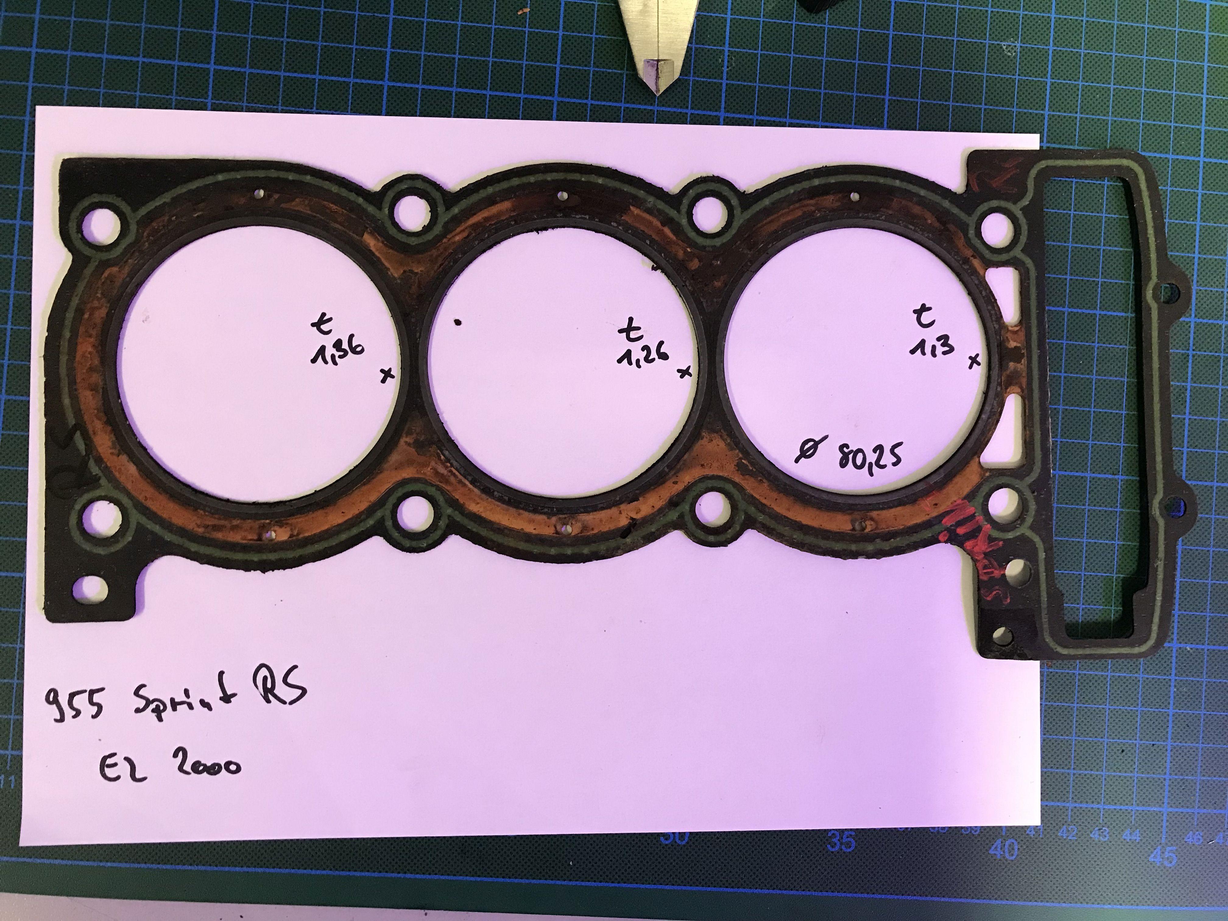

Die Gusslaufbuchse meines 955 RS Motors war übrigens tendenziell ebenso untermassig, wie die Alubuchsen beim Nr. 96 Motor den Eddi gemacht und hier darüber berichtet hatte.
Am Rand kann man ein wenig das Tragbild der Dichtung erahnen.
Würde die aber bei einer Revision aufbohren wollen, darum das Übergrößethema.

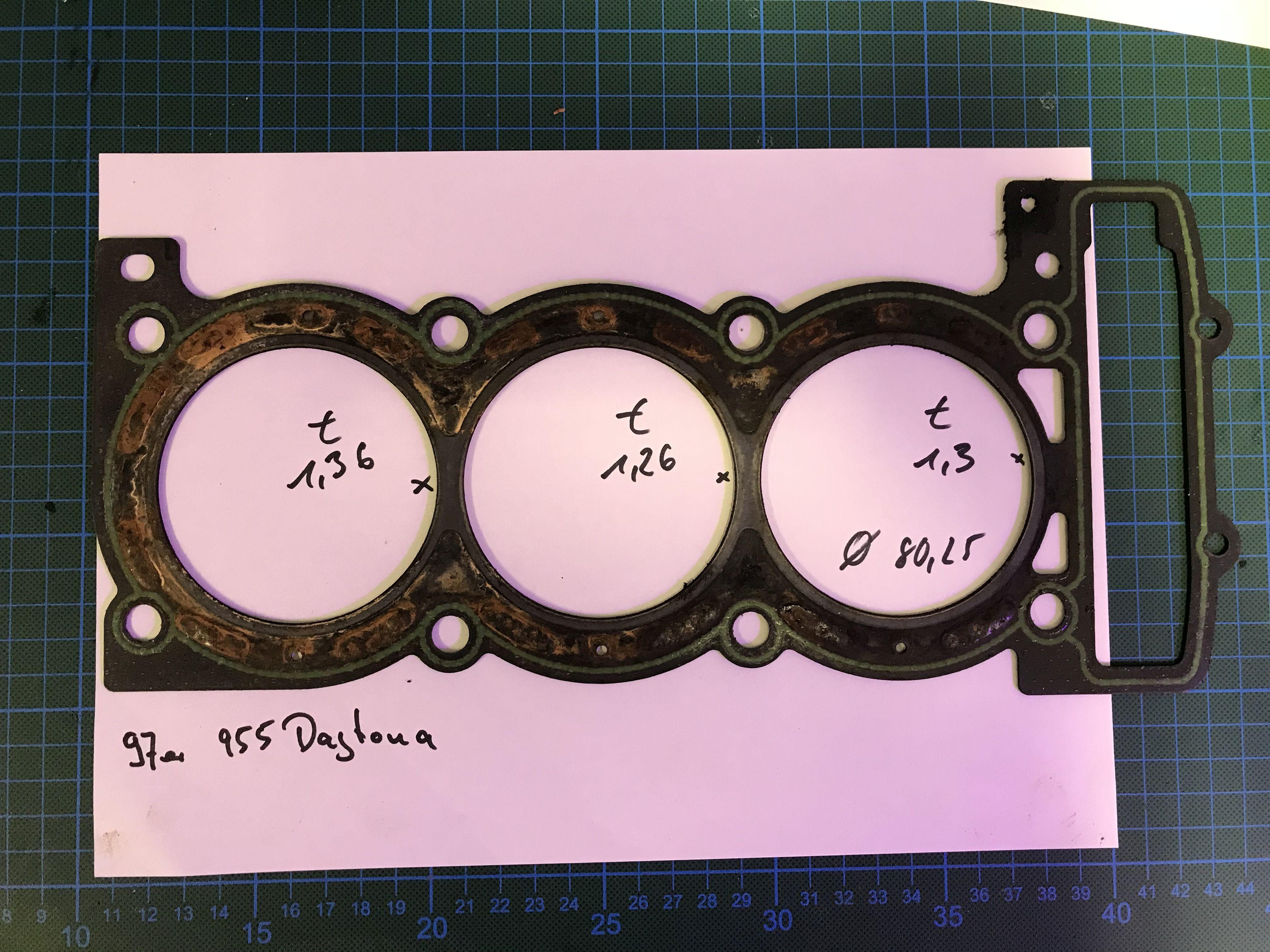

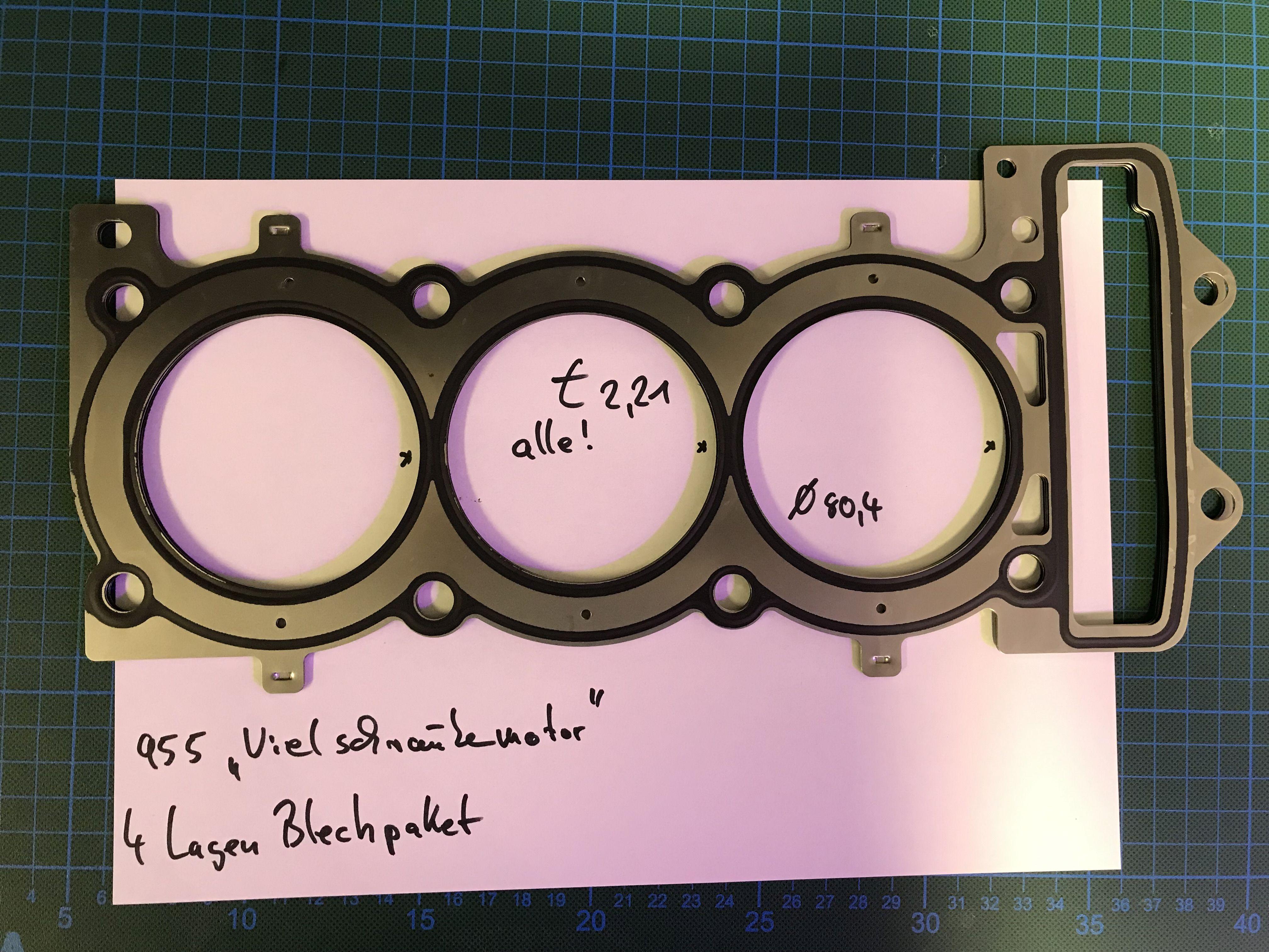

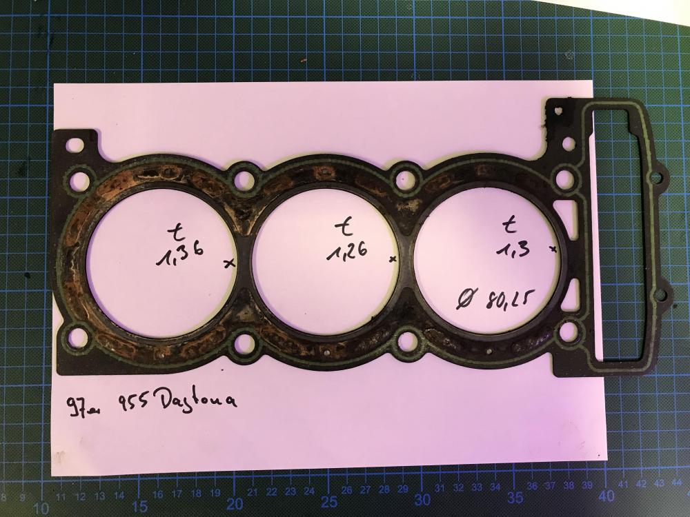

Hier noch meine derzeit vorhandenen Dichtungen im Vergleich. Stärke gemessen im Stegbereich beim Sternchen. Die neue Blechdichtung ist da natürlich wenig aussagekräftig, weil geprägt.
Eine alte habe ich noch, aber die steckt noch im Motor- ich mache das nur zum Spaß/als Hobby. Reiche ich bei Gegelegenheit aber nach.

Soll das denn überhaupt eine Weichstoffdichtung werden oder auch mehrlagen Blech wie beim Vielschraubenmotor ?

Blechpakete fallen aus.
Es geht zuerst mal um die gleichen Passungen der Wasserkästen und -kanäle
bei den 885er und 955er Motoren.
Die Passungen der Quetschringe kann man bei der Fertigung anpassen,
aber eine extra angefertigte Übergröße wäre ein Einzelstück,
bzw. erst ab 10 Stück zu fertigen.
