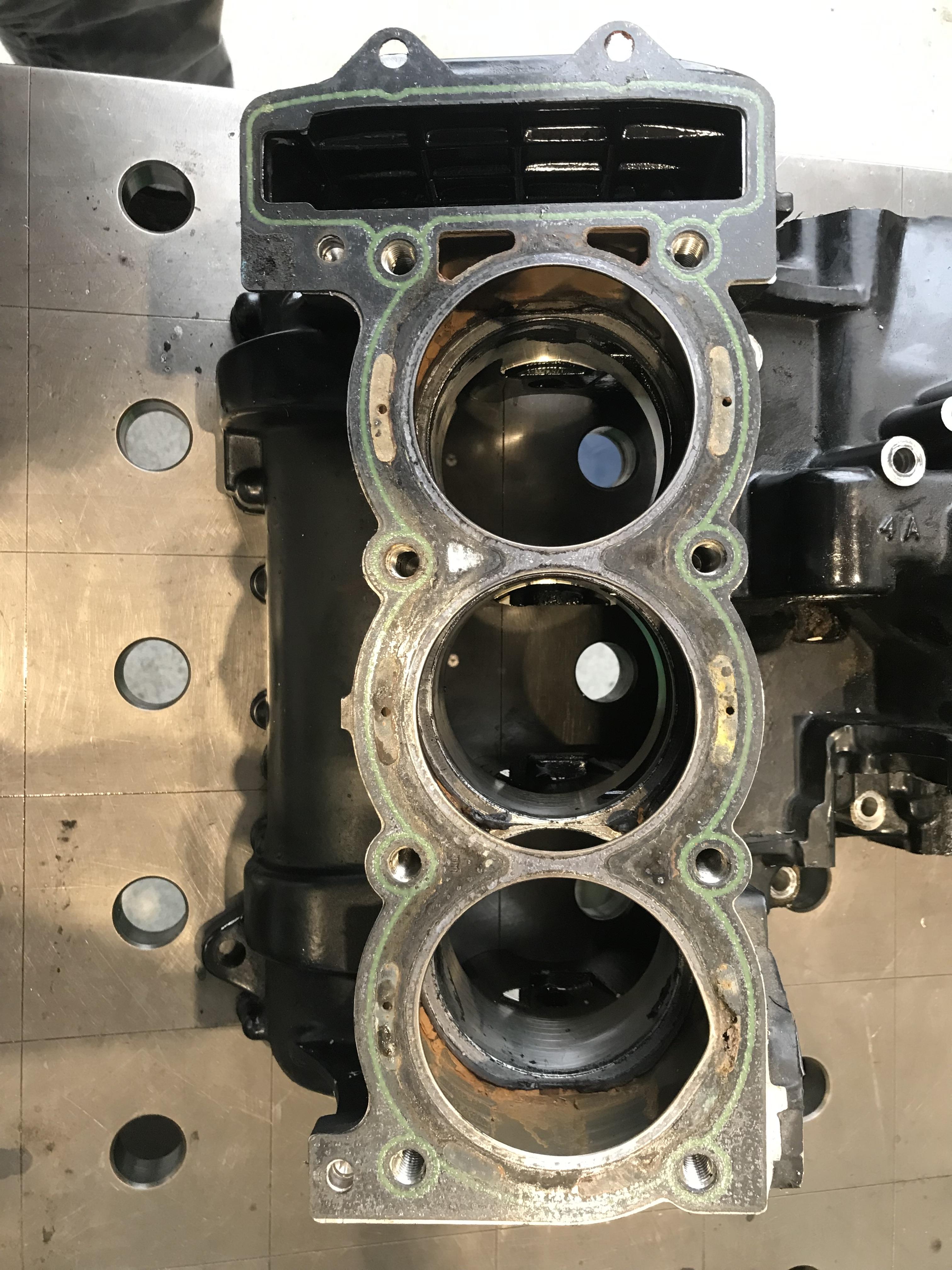

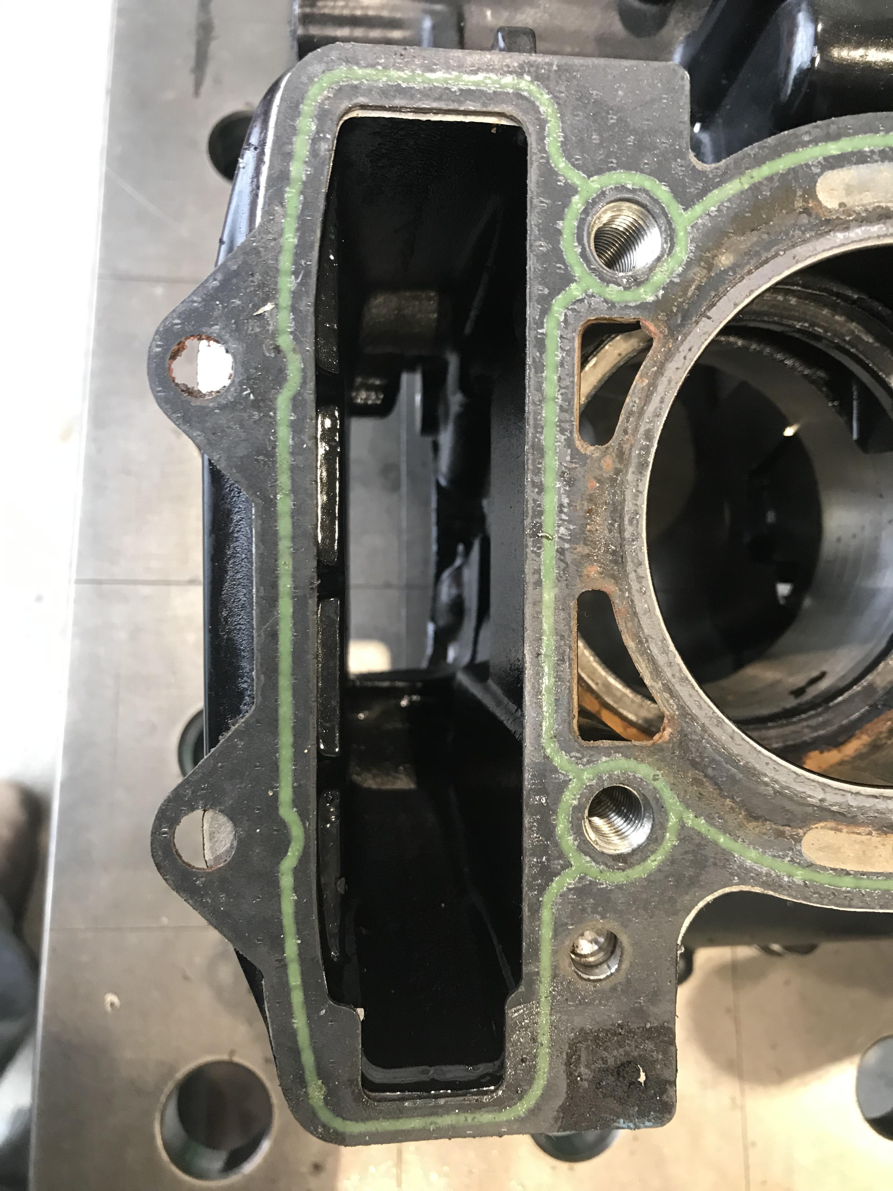

Hühnermörder Geschrieben 5. März 2022 report Geschrieben 5. März 2022 (bearbeitet) Ich habe heute einen Kopf von einer 695AC ( Sprint RS m. 955 Vielschraubenmotor ) abgebaut. Hatte das Moped teilgeschlachtet für kleines Geld (mit "Motorschaden- abgekocht auf Autobahn, lt. Händler Wasser in Laufbuchse-> Laufbuchse gerissen; Diagnose per Endoskop " ) gekauft, weil ich die Gabel haben wollte. Zwei Dinge: Is das ein klassischer Schaden- Dichtring trägt nicht sauber und wird in den Wasserkanal geschoben ? ( unten rechts ) Auch das hier ist eine Weichstoffdichtung- die Neue, die ich jüngst von Matthias erhalten habe (s.o.) ist eine vierlagige Blechdichtung. Gabe s da eine bewusste Modellpflege seitens Triumph ? Gruß Jörg Bearbeitet 5. März 2022 von Hühnermörder Zitieren
Jochen ! Geschrieben 8. März 2022 report Geschrieben 8. März 2022 Moin Die von Dir netterweise zur Verfügung gestellten Dichtungen sind exakt baugleich mit der von mir eingangs gezeigten. Paket geht in den nächsten Tagen zurück. Der obige Schaden kann eigentlich nur durch sehr hohen Überdruck im Zylinder entstanden sein. Da es der linke Zylinder ist, liegt die Vermutung nahe, dass das Moped mal auf die linke Seite gekippt ist und dadurch eine gewisse Menge Öl durch die Kurbelgehäusebelüftung in den Zylinder gelangte. Auch könnte ein Riß im Kopf hier Wasser eingeleitet haben. Alles nur Vermutungen ... Gruss, Jochen ! Zitieren

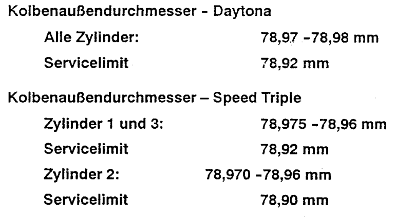

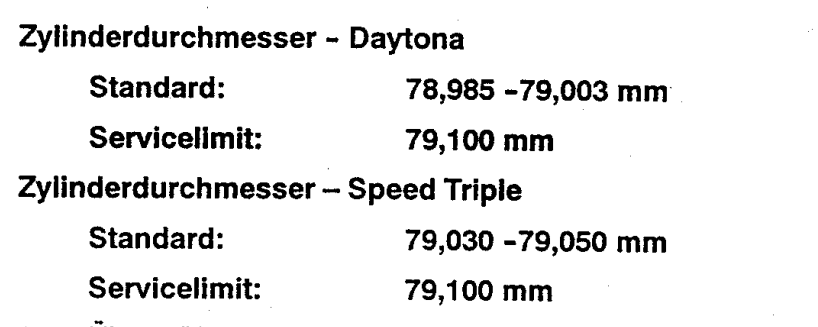

Pavelbronkowski Geschrieben 18. März 2022 report Geschrieben 18. März 2022 (bearbeitet) Da auch gleich noch eine Anmerkung: Beim Vielschraubenmotor gibt es nur für die Speedtriple (Gusslaufbuchsen) einen mittleren Kolben mit mehr Laufspiel. Die Daytonas (mit Alubuchsen) haben drei identische Kolben mit gleichen Toleranzen. Die Laufbuchsen jeweils sind alle drei gleich. Interessanterweise die Daytona mit geringerem Laufspiel bzw. engeren Toleranzen. Vermutlich wegen des gleichen Materials = gleich große Ausdehnung bei Wärme. Habe hier mal den Ausschnitt aus dem WHB gescreenshottet: lässt sich so auch in den Ersatzteilkatalogen nachvollziehen... mfG Pavelbronkowski @admins: vielleicht sollte man die letzten Threads in ein eigenes Thema verschieben, da sie überhaupt nichts mehr mit dem eigentlichen Thema Kopfdichtung T509 zu tun haben... Bearbeitet 18. März 2022 von Pavelbronkowski Zitieren
Hühnermörder Geschrieben 18. März 2022 report Geschrieben 18. März 2022 (bearbeitet) Einer Laufspielvariante von 5/1000mm bei (Halb)Schmiedekolben/Nikasilbuchse würde ich jetzt mal nicht so über den Weg trauen 😉 Bearbeitet 18. März 2022 von Hühnermörder Zitieren
Pavelbronkowski Geschrieben 18. März 2022 report Geschrieben 18. März 2022 vor 17 Minuten schrieb Hühnermörder: Einer Laufspielvariante von 5/1000mm bei (Halb)Schmiedekolben/Nikasilbuchse würde ich jetzt mal nicht so über den Weg trauen 😉 Ich glaube da auch an einen Tippfehler. Oder die wurden nach Ihren Echtmaßen gepaart um das Laufspiel 0,0Xmm zu erhalten? Zitieren
Eddi Geschrieben 19. März 2022 report Geschrieben 19. März 2022 Hallo Leute, unbedingt, ein Laufspiel von 0,005mm würde ich bei selbst gleichen Materialien von Laufbuchse & Kolben nicht ausprobieren wollen. Man kann auch nicht alles bedingungslos glauben was im WHB steht, hab da schon einiges an Nonsens gefunden. Laufspiele die sich bewährt haben: Alu/Alu 0,03mm Alu/Guss 0,05mm Hühnermörder reagierte darauf 1 Zitieren

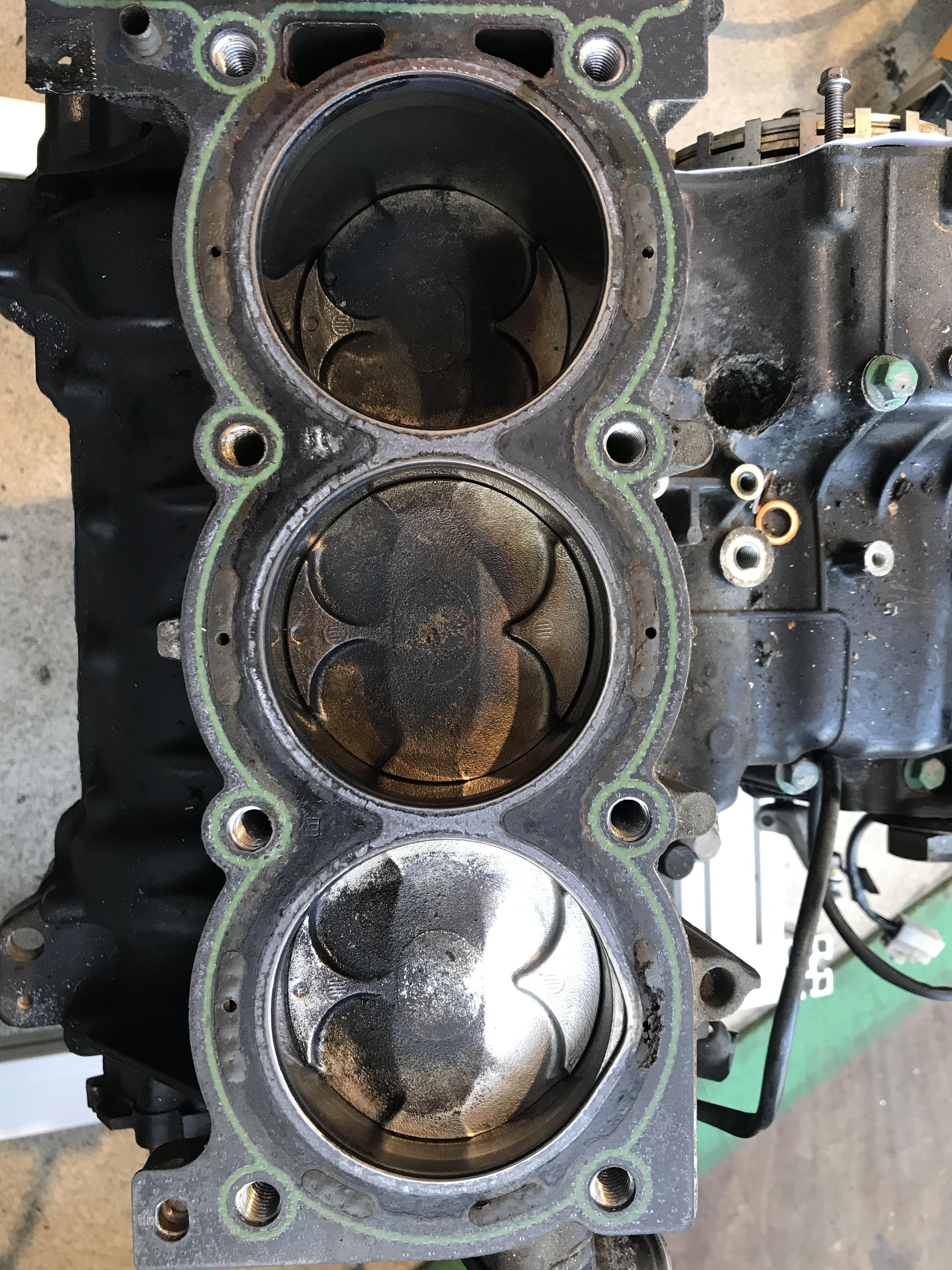

Hühnermörder Geschrieben 28. März 2022 report Geschrieben 28. März 2022 Foto von der Vielschraubenmotorkopfdichtung auf dem "alten" Sandgussblock ; eigentlich würde eine Dichtung für beide Motorgenerationen funzen- halt mit Langlöchern für die zwei Schrauben außen rechts. Die Position der Paßhülsen ist auch gleich geblieben. Anhand des Silikon-Bahnverlaufs auf der Vielschraubenmotordichtung, kann man sehen, daß der Hersteller der Kopfdichtung das CNC Programm zu Applikation nicht geändert hat. Die Dichtmasse verläuft konzentrisch um die rechtsaussen-Verschraubung des alten Blocks ;-) joe8353 reagierte darauf 1 Zitieren
