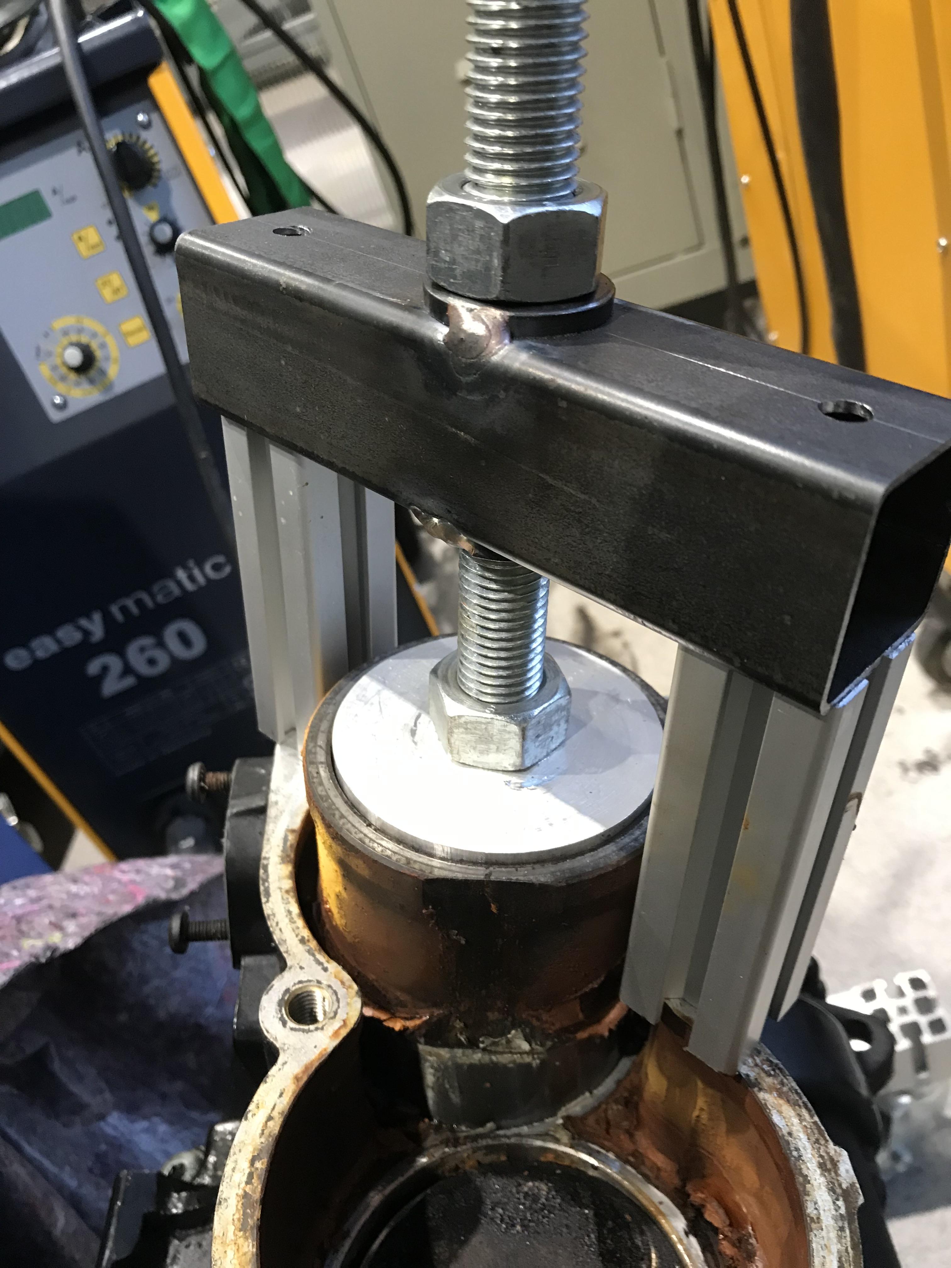

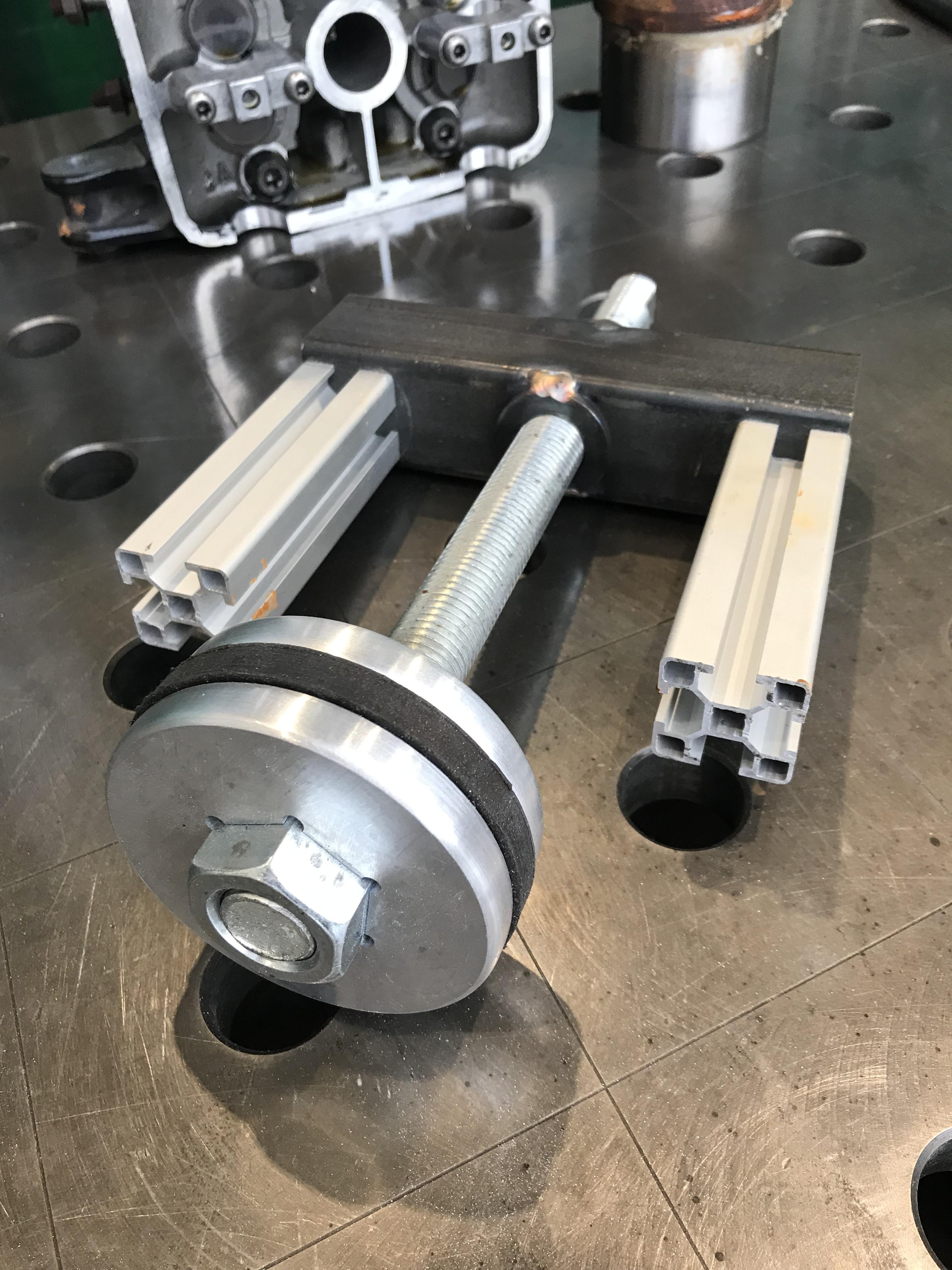

Hühnermörder Geschrieben 26. Januar 2022 report Geschrieben 26. Januar 2022 Ich hab mir letzten Sonntag auch mal solch ein Werkzeuggefrickelt- ohne das Originalwerkzeug bisweilen komplett gesehen zu haben. Matthias, wenn Du mal Zeit hast, magst Du dann vielleicht mal ein Foto davon machen ? Die Alu-Teller und Gummischeibe sind wieder auf der Käsefräse entstanden. Die Kanten dann in der Drehmaschine verrundet und geglättet. Möchte noch ein/zwei weitere 10mm Gummischeiben dazu packen- hatte kein Gummi mehr - aber es funzte auch einlagig mit 8mm ganz ordentlich. Falls jemand Gummi fräsen möchte; kleiner Einschneider, 8000 U/min, 500mm Vorschub haben gepaßt. Die Gummiplatte mit doppelseitigem Klebeband "spannen". joe8353 reagierte darauf 1 Zitieren

Hühnermörder Geschrieben 28. Januar 2022 report Geschrieben 28. Januar 2022 Den Faden kannte ich- aber da ist nur die obere Scheibe zu sehen und nicht der "Squeezie-Part"/Klemmapariloo- mich hätte interessiert wie das Gummidings baut und was das orig. für ein Material ist. Zitieren
