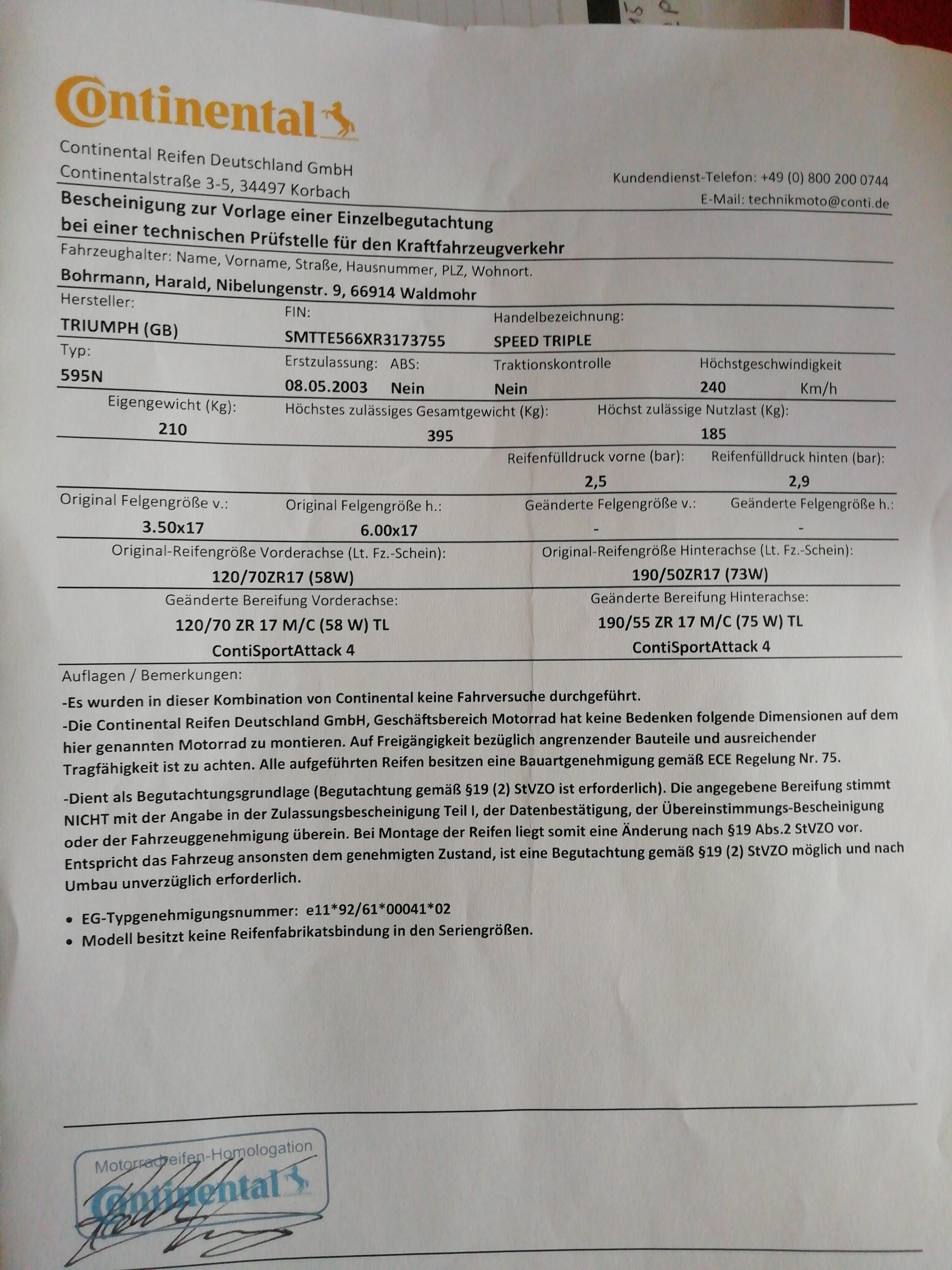

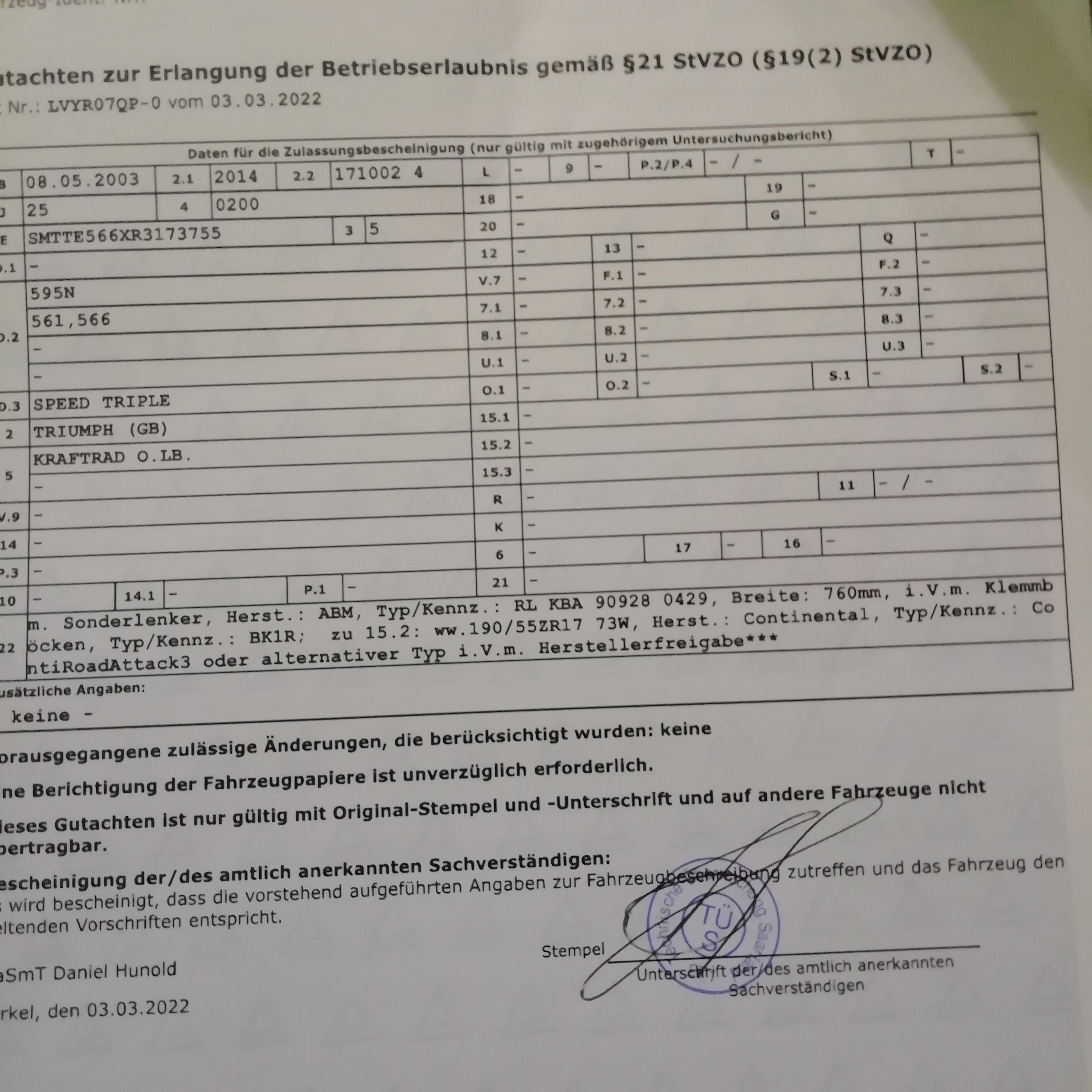

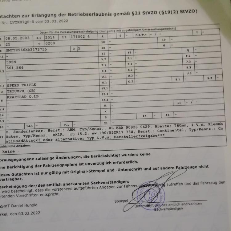

Habo Geschrieben 3. März 2022 Autor report Geschrieben 3. März 2022 So Leute, hatte Heute um 13 Uhr meinen TÜV Termin gehabt und um 14Uhr war ich schon wider zu Hause mit der Eintragung in der Tasche. Reifen eintragen plus konischem Lenker mit Böcken von ABM. Sehr umgänglicher Prüfer ,machte nur eine kleine Runde vom Gelände auf die Straße 500 Meter und zurück. Kosten 105,99 Euro. Ich bin der Meinung das war Spitze und noch günstig dazu. Jetzt kann die Saison beginnen. Gruß HaBo Zitieren

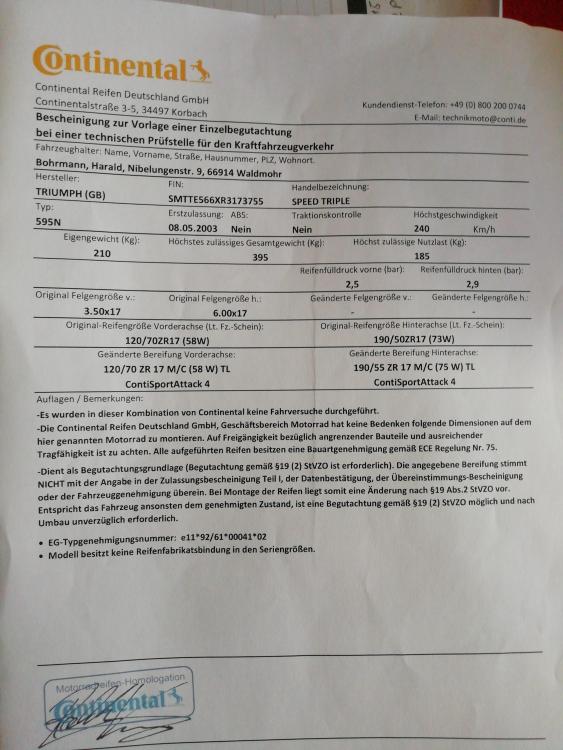

East Geschrieben 3. März 2022 report Geschrieben 3. März 2022 Am 15.2.2022 um 20:31 schrieb Habo: Und bei Conti auf der Webseite, gibt es ein Formular da kannst du dir eine Unbedenklichkeits Bescheinigung beantragen. GRUß HaBo Kannst Du davon mal einen Link hier reinsetzen? Irgendwie finde ich das nicht Zitieren

Habo Geschrieben 4. März 2022 Autor report Geschrieben 4. März 2022 vor 19 Stunden schrieb East: Kannst Du davon mal einen Link hier reinsetzen? Irgendwie finde ich das nicht https://www.continental-reifen.de/motorrad/contact/contact-technology Hier muß man seine Anfrage machen, alle Daten vom Moped eingeben und den Typ und die Größe vom Reifen den du eintragen willst. East reagierte darauf 1 Zitieren
LuKu Geschrieben 5. März 2022 report Geschrieben 5. März 2022 das heißt aber auch, dass du in 190/55 nunmehr nur noch den Conti SportAttack4 fahren darfst, oder sehe ich das falsch? Zitieren
Jochen w Geschrieben 5. März 2022 report Geschrieben 5. März 2022 Das würde mich auch interessieren. Zitieren
ketchup#13 Geschrieben 5. März 2022 report Geschrieben 5. März 2022 Moin !! Einfach mit dem TÜV Mann nett plaudern. Es geht in der Hauptsache um den Platz für den Reifen und eventuelle Tachoabweichungen. Dann trägt er normalerweise die Größe ein, und dass nur Reifenpaarungen eines Herstellers gefahren werden dürfen .... so macht es meiner zumindest. Und wenn es ein TÜV Mann ist der Mopeten nicht leiden kann, dann zu einem anderen ..... ;) Zitieren
Habo Geschrieben 6. März 2022 Autor report Geschrieben 6. März 2022 Um dem ganzen ein Ende zu machen. Ich darf alles fahren wofür ich eine Freigabe vom Hersteller habe. Das ww. steht für wahlweise. Zitieren
The Stig Geschrieben 7. März 2022 report Geschrieben 7. März 2022 Also kaum was da normal kein aktueller Reifen die Freigabe auf 190/55 hat. Zitieren
joe8353 Geschrieben 7. März 2022 report Geschrieben 7. März 2022 (bearbeitet) Hi, das stand bei meiner blauen Speedy ähnlich im Schein. Nachdem Triumph die Reifenfabrikatsbindung aufgehoben hat, darfst Du nach meinem Verständnis alles fahren, was schwarz ist und ein Loch in der Mitte hat. @the Stig: wenn auf die Reifenfreigabe des Herstellers mit /55er Reifen verwiesen würde, welchen Sinn hätte dann die Eintragung? Wenn ich eine Freigabe vom Reifenhersteller für den /55er hab, darf ich den mit oder ohne Eintragung fahren Oder hab ich einen Denkfehler? Gerhard Bearbeitet 7. März 2022 von joe8353 Zitieren
Joe Ka Geschrieben 7. März 2022 report Geschrieben 7. März 2022 Ja, hast nen Denkfehler. Dimensionsänderung einfach nur per Reifenherstellerfreigabe gibt es nicht mehr seit ca. 2 (? oder 3?) Jahren. Dimensionsänderungen müssen jetzt immer eingetragen werden. (Bridgestone hatte z.B. für den T30Evo früher für die 595n eine Freigabe, so dass man auch 180/55 ohne Einzelabnahme auf der 6" Felge fahren durfte .. funktioniert so nicht mehr) Auch die Fabrikatsfreigabe von Triumph ändert nichts an einer Einzelabnahme. (Die Fabrikatsentbindung bezieht sich ja nicht auf die nicht-originale Dimension) Er hat jetzt quasi eine allgemeine Einzelabnahme eingetragen, die ihm bestätigt, dass er, wenn er diese Freigaben nach altem Stil vom Reifenhersteller hat, nicht jedesmal neu eintragen lassen muss. Ist ja schon mal was. Mit dem Road Attack 3 als Auslaufmodell kommt er nämlich nicht mehr all zu weit. Alles fahren darf er nur, wenn keine zusätzlichen neuen Fabrikatsbindungen eingetragen sind. So wurde es z.B. bei mir gemacht. Ich konnte den Prüfer sogar überzeugen den Satz "Fabrikatsbindung gemäß Betriebserlaubnis beachten" zu streichen, so dass bei einer Kontrolle keine Verwirrungen entstehen. (Den in der Betriebserlaubnis stehen ja eh keine Fabrikatsbindungen mehr) Zitieren
SiRoBo Geschrieben 7. März 2022 report Geschrieben 7. März 2022 (bearbeitet) On 3/6/2022 at 10:24 PM, Habo said: Ich darf alles fahren wofür ich eine Freigabe vom Hersteller habe. Quatsch gelöscht. Viel Spaß mit der Pelle! Bearbeitet 7. März 2022 von SiRoBo Zitieren
Joe Ka Geschrieben 7. März 2022 report Geschrieben 7. März 2022 vor 54 Minuten schrieb SiRoBo: Nö. Du darfst hinten alles fahren was 190/55 ist. Freigabe braucht‘s bei einer N nicht mehr, da zu neu für so nen Scheiß. Bist dir da absolut sicher? Sein 190/55 läuft nicht unter der regulären EU-BE, bei der es keine Fabrikatsbindungen mehr geben darf, sondern unter Einzelabnahme nach StVZO. Ich meine, der 190/55 geht hier ja nur per Einzelabnahme, und wenn in diesem spezielen Einzelfall vom Prüfer eine Fabrikatsbindung festgelegt wurde ist die gültig. (Ich will sie nicht sinnvoll heißen .. aber halt gültig) Zitieren
SiRoBo Geschrieben 7. März 2022 report Geschrieben 7. März 2022 Nö. Hab es wieder gelöscht. Aufgaben soll man bis zu Ende lesen, hat mir mein Mathe Lehrer Hr. Dr. Kuhn mal beigebracht. ohne den Conti Nachtrag wäre das natürlich der Fall gewesen… Zitieren
The Stig Geschrieben 7. März 2022 report Geschrieben 7. März 2022 Ich habe das gleiche Problem und werde den Prüfer der das eingetragen hat bei der anstehenden HU beknien ob der die Reifenmarke rausnehmen kann. Zitieren
JeeDee Geschrieben 8. März 2022 report Geschrieben 8. März 2022 Also ich fasse es nochmal für mich zusammen: Quelle: https://www.michelin.de/auto/startseite-motorrad/wichtiger-hinweis-zu-reifenumrüstungen-an-motorrädern Motorräder mit EU-Typgenehmigung a. Gleiche Reifengröße, anderer Reifenhersteller/anderer Reifentyp: Die Umrüstung ist zulässig, die Betriebserlaubnis erlischt nicht. Eine Anbauabnahme und Eintragung in die Zulassungsbescheinigung ist nicht nötig. Für diesen Fall stellen wir Ihnen eine Service-Information zur Verfügung, aus der die von uns empfohlenen Reifenkombinationen für Ihr Fahrzeug hervorgehen. (Also alle Hersteller möglich (da keine Reifenbindung gem. Herstellervorgaben eingetragen ) bei original Reifengröße mit Service - Information des Herstellers !!! Richtig ? b. Geänderte Reifengröße oder geänderte Reifenbauart: Bei Montage der Reifen liegt eine Änderung des Fahrzeugs und ein Erlöschen der Betriebserlaubnis nach §19 (2) StVZO vor. Entspricht das Fahrzeug ansonsten dem genehmigten Zustand, ist eine Begutachtung gemäß §21 auf Grund §19 (2) StVZO möglich und nach dem Umbau unverzüglich erforderlich! ( Also im Fall Habo, in Zukunft beim Reifenkauf in Größe 190/55 ZR17 JEDER Hersteller möglich der eine Service-Information für die Kombination hat ) Richtig ?? Eine von uns ausgestellte Herstellerbescheinigung für die getesteten Fahrzeug-/Reifenkombinationen kann hier als Prüfgrundlage für die Begutachtung gemäß § 21 StVZO dienen, stellt aber keine Garantie für eine erfolgreiche Abnahme und Eintragung in die Zulassungsbescheinigung dar! Zitieren
