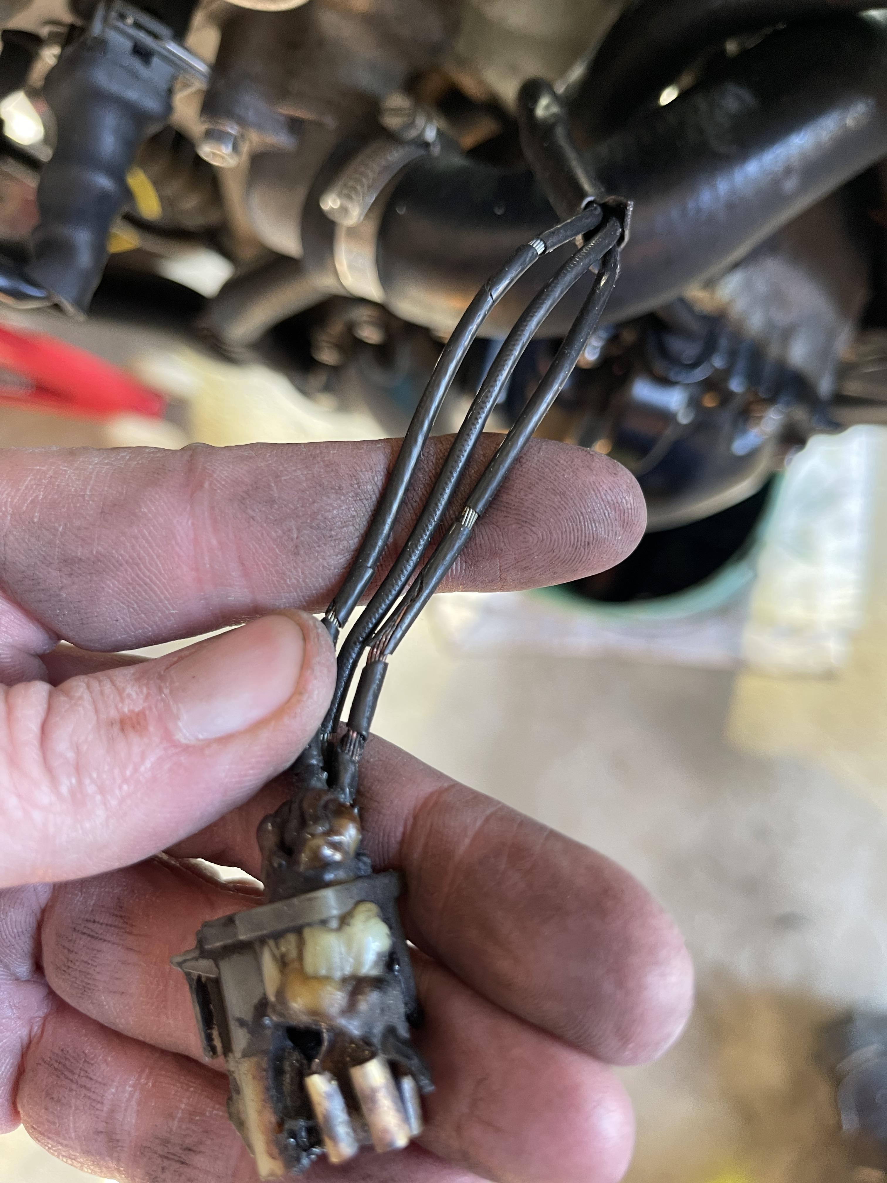

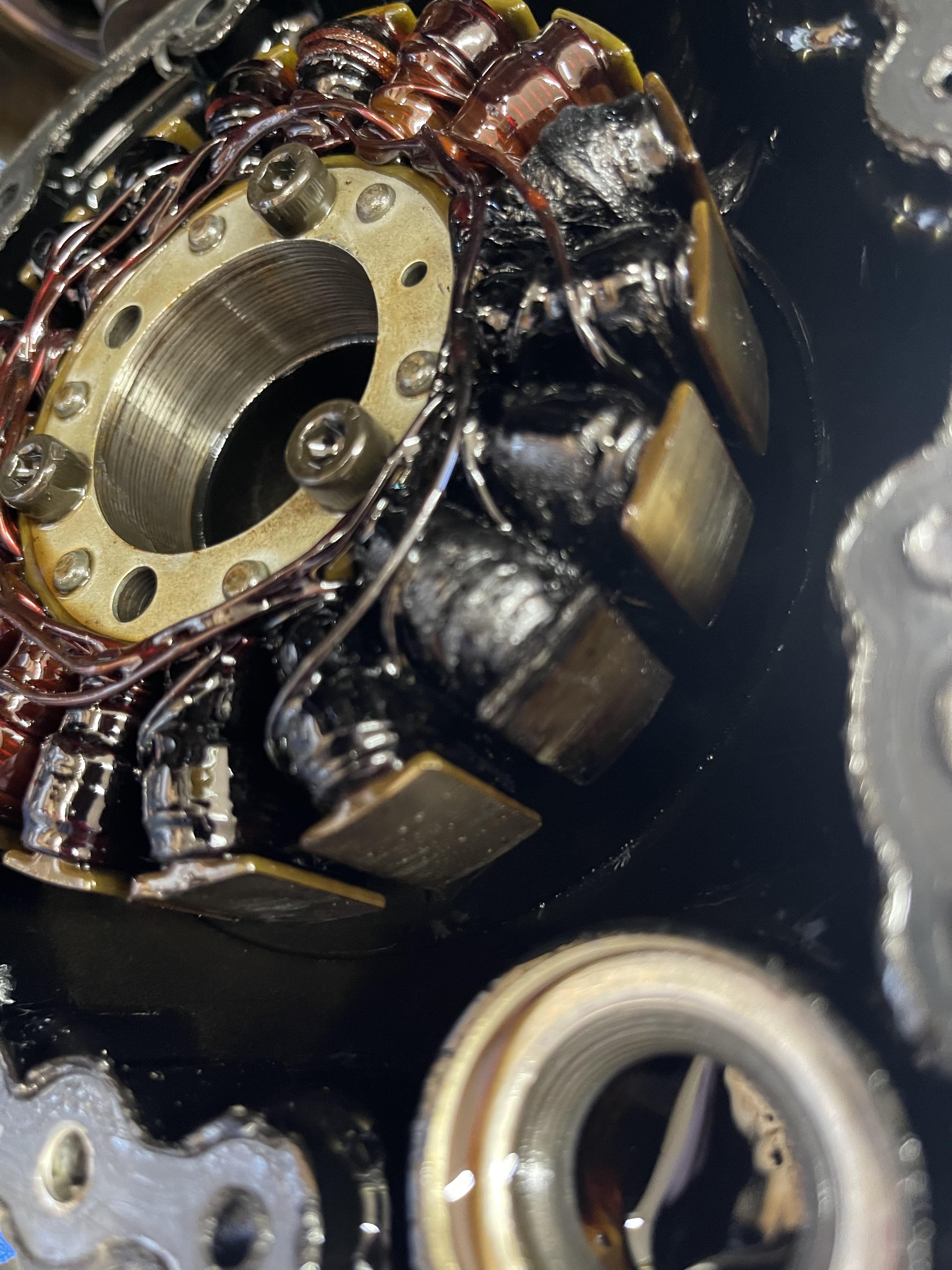

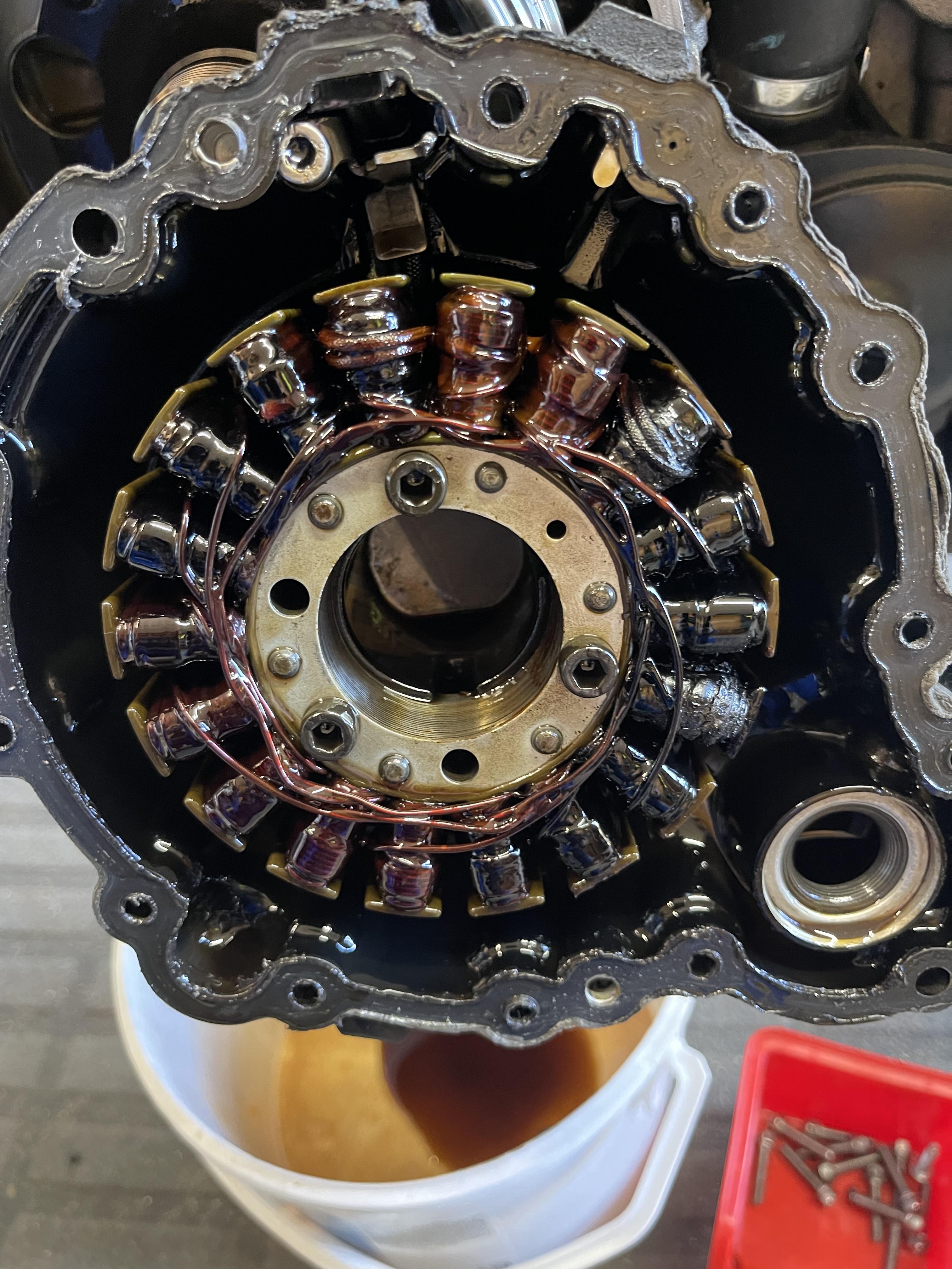

Stoani Geschrieben 22. Februar 2022 report Geschrieben 22. Februar 2022 Grüß Euch. Bin leider noch ein neuling was das Forum angeht. Ich hätte bitte eine Frage an euch. Ist es normal das, wenn ich den Lichtmaschinendeckel abschraube, Öl raussfließt? Bekomme keinen Ladestrom zusammen. Habe die Kabel neu zusammengeklemmt, da sie etwas verschmort waren und einen neuen Regler versucht. Leider ohne positivem Ergebnis. Jetzt kann nur mehr die Lichtmaschine der Fehler sein, oder? Vielleicht könnt Ihr mir bitte etwas weiterhelfen? Besten Dank lg Stoani Zitieren
Atlan Geschrieben 22. Februar 2022 report Geschrieben 22. Februar 2022 Gehe mal in die FAQs und scrolle bis "Elektrik". Ein bisschen Öl ist normal. @Admins: Bitte in den richtigen Technikbereich verschieben. Stoani reagierte darauf 1 Zitieren
minischda Geschrieben 22. Februar 2022 report Geschrieben 22. Februar 2022 (bearbeitet) Deine LiMa scheint durchgebrannt zu sein (sieht man an dem schönen schwarzen Isolierlack). Hast jetzt 2 Möglichkeiten: 1. Zubehör LiMa und dein dein neuer Regler 2. deine originale LiMa von Motek neu wickeln lassen und gleich den Regler von Motek mit montieren Erfahrungsgemäß ist Möglichkeit 2 die haltbarste Edit: is normal wenn da ein Schnapsglas Öl rauskommt Bearbeitet 22. Februar 2022 von minischda Stoani reagierte darauf 1 Zitieren
East Geschrieben 22. Februar 2022 report Geschrieben 22. Februar 2022 (bearbeitet) vor 3 Stunden schrieb minischda: Deine LiMa scheint durchgebrannt zu sein (sieht man an dem schönen schwarzen Isolierlack). Hast jetzt 2 Möglichkeiten: 1. Zubehör LiMa und dein dein neuer Regler 2. deine originale LiMa von Motek neu wickeln lassen und gleich den Regler von Motek mit montieren Erfahrungsgemäß ist Möglichkeit 2 die haltbarste Edit: is normal wenn da ein Schnapsglas Öl rauskommt Die scheint nicht nur durchgebrannt zu sein, die Lima ist tot @Stoani Tue Dir selber einen Gefallen und halte Dich an Punkt 2 vom minischda, der minischda und auch ich wissen wovon Wir reden/schreiben, das Thema haben viele schon durchgemacht! Punkt 2 hat sich als der beste aller Möglichkeiten herausgestellt Achso, welcome to the Show und hier im Forum Bearbeitet 22. Februar 2022 von East Stoani reagierte darauf 1 Zitieren

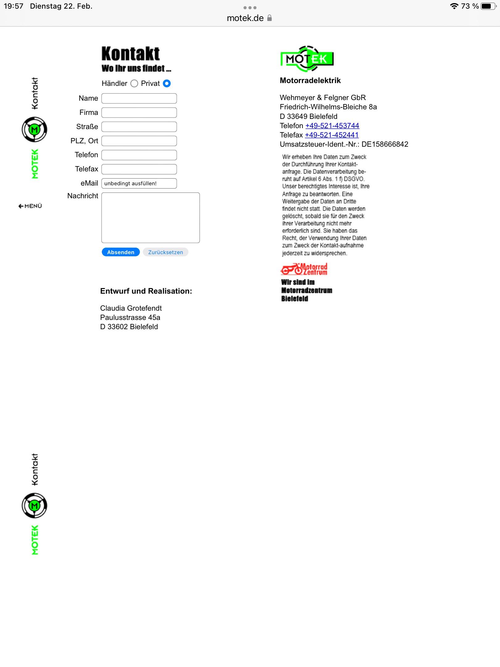

Stoani Geschrieben 22. Februar 2022 Autor report Geschrieben 22. Februar 2022 vor 3 Stunden schrieb minischda: Deine LiMa scheint durchgebrannt zu sein (sieht man an dem schönen schwarzen Isolierlack). Hast jetzt 2 Möglichkeiten: 1. Zubehör LiMa und dein dein neuer Regler 2. deine originale LiMa von Motek neu wickeln lassen und gleich den Regler von Motek mit montieren Erfahrungsgemäß ist Möglichkeit 2 die haltbarste Edit: is normal wenn da ein Schnapsglas Öl rauskommt Danke für die tolle antwort. Was würde das kosten bei Motek die LiMa neu wickeln lassen? Zitieren
Stoani Geschrieben 22. Februar 2022 Autor report Geschrieben 22. Februar 2022 vor 45 Minuten schrieb East: Die scheint nicht nur durchgebrannt zu sein, die Lima ist tot @Stoani Tue Dir selber einen Gefallen und halte Dich an Punkt 2 vom minischda, der minischda und auch ich wissen wovon Wir reden/schreiben, das Thema haben viele schon durchgemacht! Punkt 2 hat sich als der beste aller Möglichkeiten herausgestellt Achso, welcome to the Show und hier im Forum Danke für die Antwort. Wie funktioniert das bei Motek? Zitieren
minischda Geschrieben 22. Februar 2022 report Geschrieben 22. Februar 2022 https://www.motek.de/motekweb/pdf/motek2001.pdf Anbei die aktuelle Preisliste Dort erhältst du auch nen super technischen Support Stoani reagierte darauf 1 Zitieren
East Geschrieben 22. Februar 2022 report Geschrieben 22. Februar 2022 Am besten anrufen, die erklären Dir was wie gemacht wird, bei mir war es so, Lichtmaschine und Regler ohne Steckverbindung miteinander vercrimpen und verlöten und Regler Ausgang ohne Sicherung auf Plus und Minus der Batterie legen. Motek konfiguriert die Bauteile nach Absprache genauso! Die Beratung ist sehr gut, ich habe mich auch für den „großen“ Regler entschieden den Motek mir empfohlen hat. Stoani reagierte darauf 1 Zitieren
