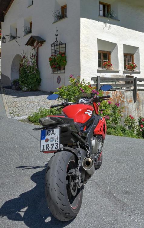

Ich hab zwar die Italo-Version, aber bei dem Evotech UK würde ich eh unten ein 5mm Loch in den Halter bohren, damit das Kennzeichen mit 3 Schrauben befestigt werden kann.
Bei 2 Schrauben Befestigung besteht immer die Gefahr, das durch die Schwingungen die Löcher ausreißen.
Mit der unteren Schraube kannst du dann den Reflektor mit anschrauben, am Besten direkt am Kennzeichen anliegend, damit er sich nicht verdrehen kann.
Sieht dann ungefähr wie bei meiner BMW aus:
Danke, genau so hatte ich es geplant. Leider sind bei mir die Siegel an der entsprechenden Position, das Problem löse ich aber noch.
