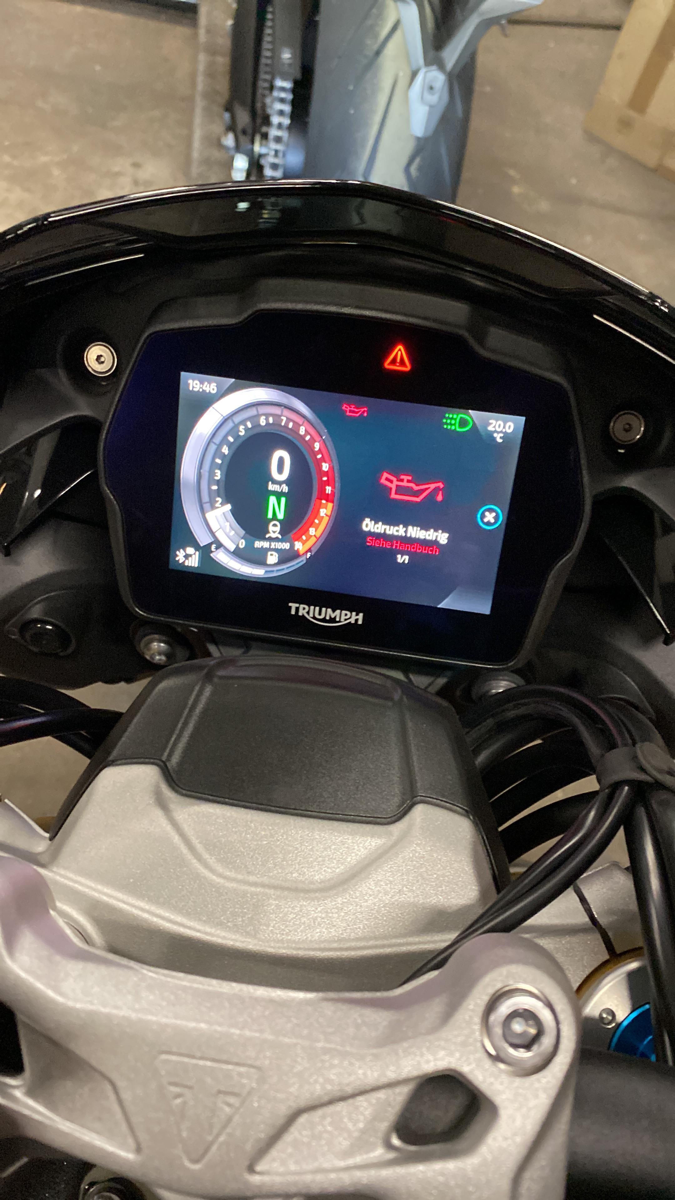

Lärmlümmel Geschrieben 23. März 2022 report Geschrieben 23. März 2022 (bearbeitet) Muss mich da leider auch zu Wort melden. Hatte die Meldung auch zweimal gegen Ende des (vorschriftsmäßigen) Einfahrens, jedesmal gleich nach dem Start des warmen Motors, verschwand sofort nach dem Neustart. Heute bekam ich sie vom 1000er Service zurück, mit neuem Öldruckschalter auf Garantie. Das Bild unten entstand gleich nach dem Abholen- leider. Also nix gebracht.. mein Freund seine 22er Speed - gleiches Problem und auch schon neuen Schalter bekommen. Bei ihm war bisher noch (…) Ruhe. mein Händler kann es sich nicht erklären, bei den 2021 ausgelieferten speedys gabs angeblich keine Probleme mal sehen…. Vielleicht ein Softwareproblem. Nach dem Start wird wohl der Druck nicht immer sofort in wenigen Zehntelsekunden erreicht. Und zu schnell die Warnung ausgegeben- hoffe ich zumindest. Auf jeden Fall nicht so schön. grüsse, Thomas Bearbeitet 29. März 2022 von Lärmlümmel Zitieren
