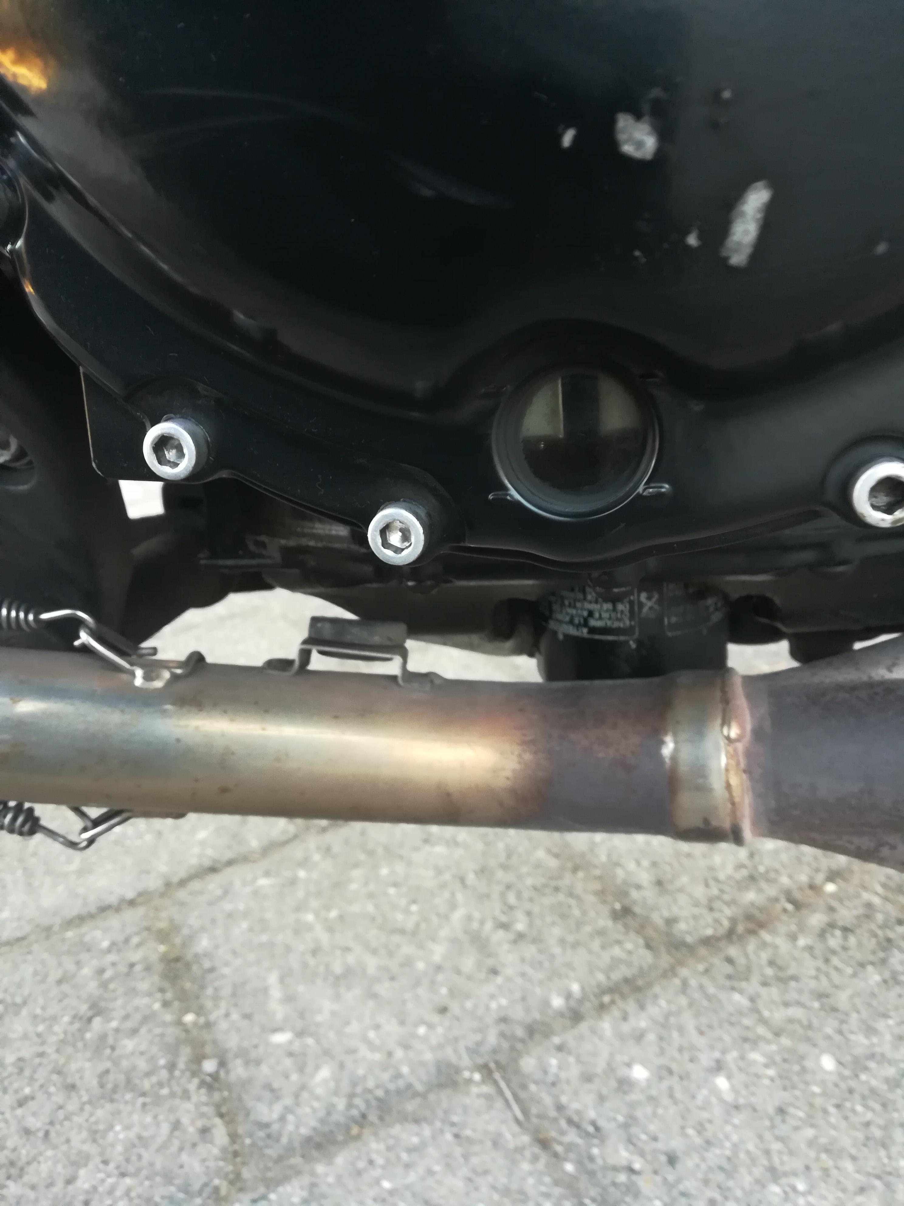

und genau daran liegts.....es sammelt sich Kondenswasser im Motor .... Sieht beim Auto auch so aus, juckt aber niemand ......
allora..auf jeden Fall erschtma..ganz herzlichen Dank..an alle, die sich dem "angenommen" haben. ich mach jetzt so wie empfohlen und dann komm ich heut abend entweder beruhigt und zufrieden:pro: oder jammernd wieder zurück...:weep:
Baller nen Tank leer und alles ist gut. Evtl den Ölkühler abkleben damit die Brühe ordentlich Temperatur bekommt. Momentan brauchst keine Angst haben wegen zu heißem Öl, eher andersrum .....

vor 1 Stunde schrieb ketchup#13:
Ich wollte jetzt keine Grundsatz Diskussion lostreten. :top:

unglaublich..:wackout:wie kurz nachdem die Fensterputzkolonne da war..Männer..ganz lieben Dank..Tomi
:top: :megacool:
Aber der Krümmer, da ist schon noch Putzpotential erkennbar :roll:
Gerhard
awa..Mathilde bevorzugt den Grufti - Look...:biggrin:
Passt :)
Jetztweißt auch daß ab und an etwas Kilometer ganz gut sind für den Motor. Meine Mopeds fahren immer ne große Runde wenn ich sie anlasse....selbst mit der Skyteam 125 baller ich ab und zu mal 50km am Stück
