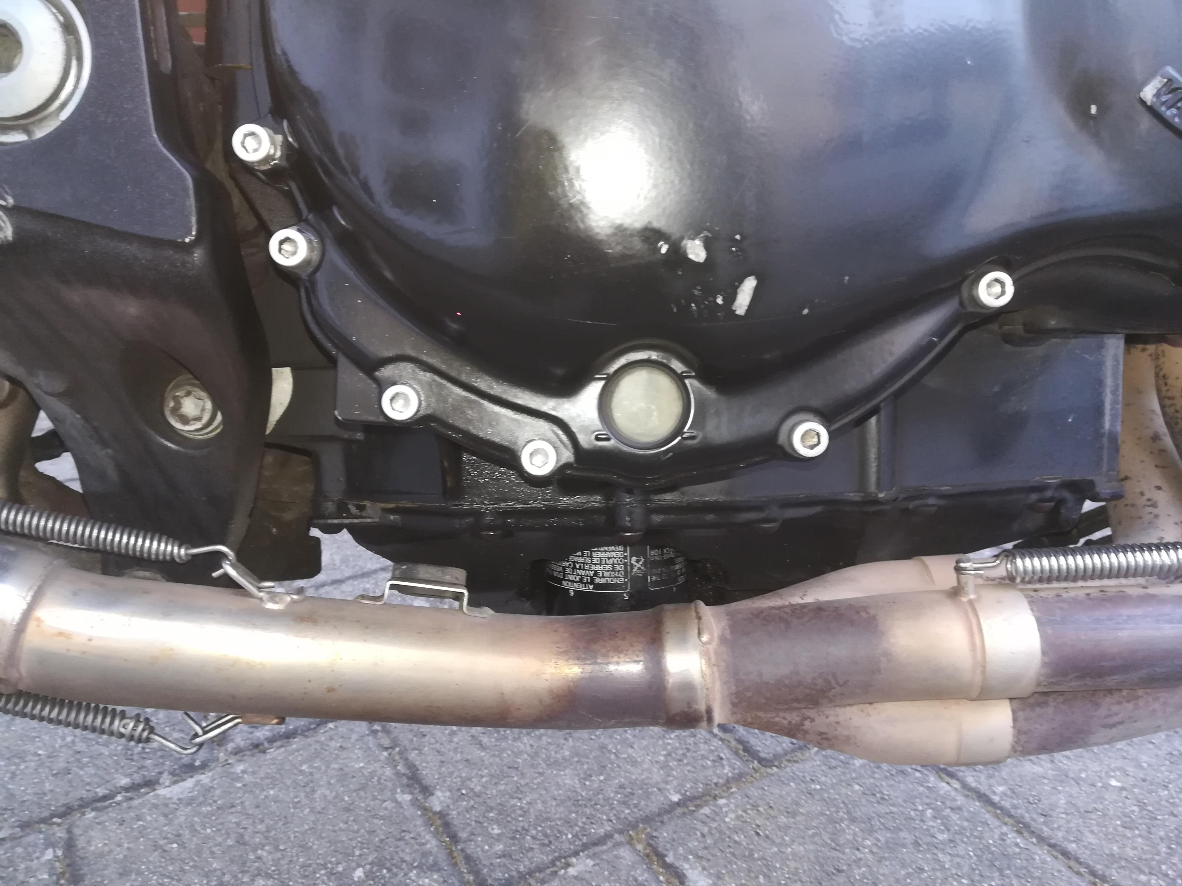

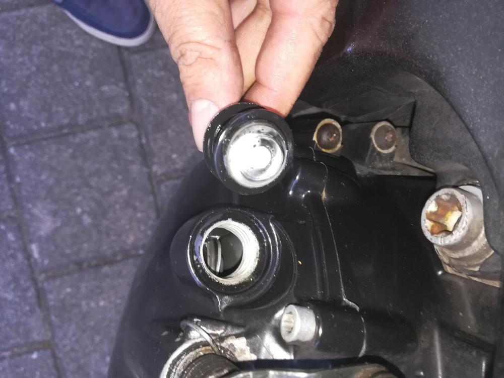

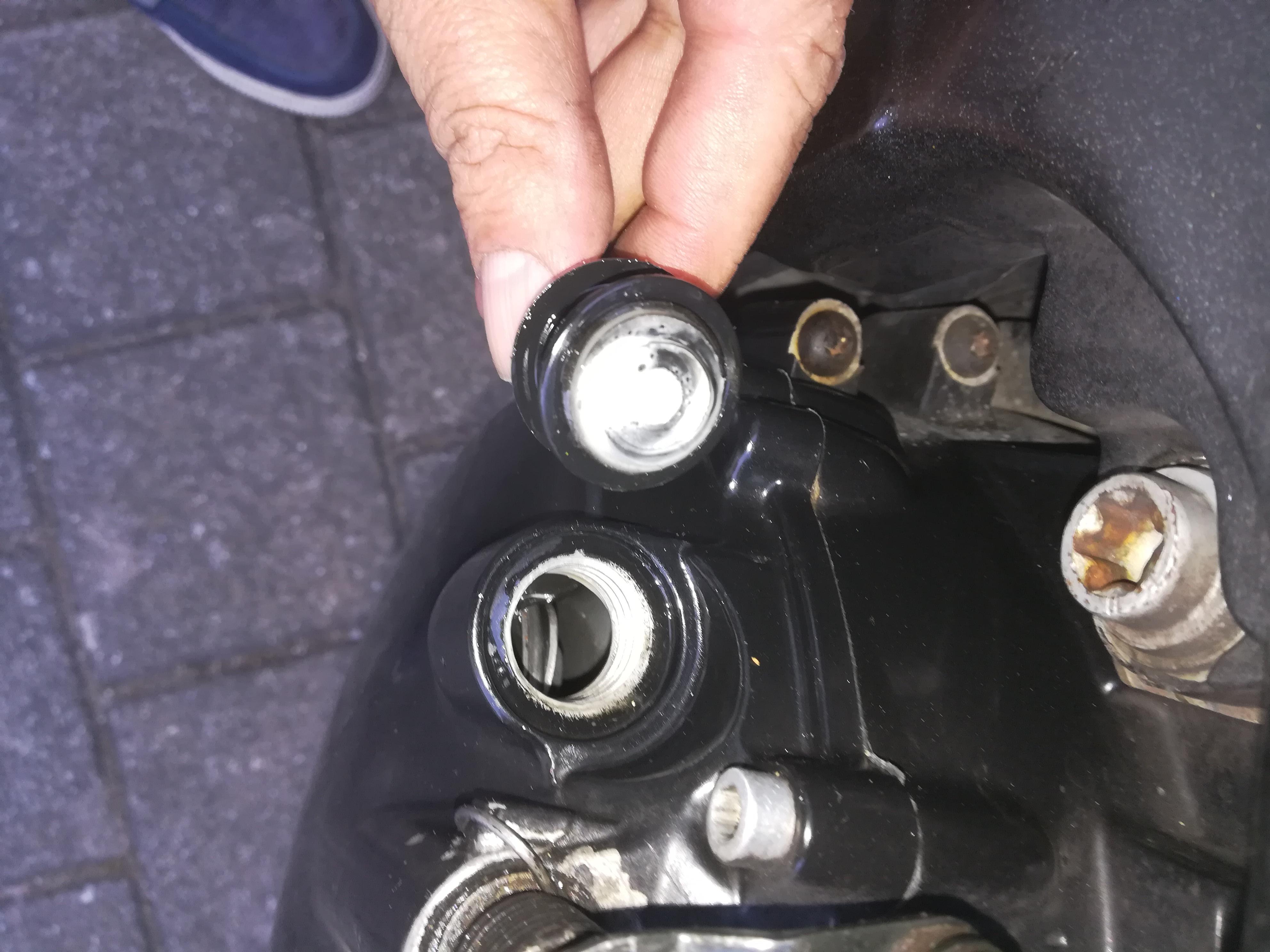

Triple/one Geschrieben 21. März 2022 report Geschrieben 21. März 2022 Hi Wie stark milchig ist denn das Öl ? Kannst Du mal ein Foto machen ? Wird der Ölstand mehr nach einer fahrt ? Im Stand Warmlaufen lassen, bringt fast nix. Durch viel kurz strecke, saugst Du Quasi Förmlich das Kondenswasser auf und das vermischt sich dann mit dem Öl. Wenn der AGB Behälter nicht volläuft und Überläuft, dann kommt auch kein Druck von der ZKD Zylinderkopfdichtung ins System. Fahr doch mal beim Bosch Dienst oder in einer KFZ Werkstatt vorbei. Die haben normal einen Tester um Verbrennungs Gase im Kühlwasser zu testen. Sollte natürlich unten an den Zylinderfuß etwas Undicht sein, müsste das Kühlwasser aber auch weniger werden beim fahren. Gruß Zitieren

Taxitom Geschrieben 21. März 2022 Autor report Geschrieben 21. März 2022 schon ordentlich..vor paar Tagen war das eher noch graubräunlich Zitieren
Taxitom Geschrieben 21. März 2022 Autor report Geschrieben 21. März 2022 jessas sind die Bilder gross... also..Ölstand bleibt eigentlich gleich.. und ketchup..danke für den Tip... Zitieren
Taxitom Geschrieben 21. März 2022 Autor report Geschrieben 21. März 2022 wobei..hier auf den Bildern kommt das ja schon als weiss raus..das kam durch den Blitz..es ist so hellbraun.. Zitieren

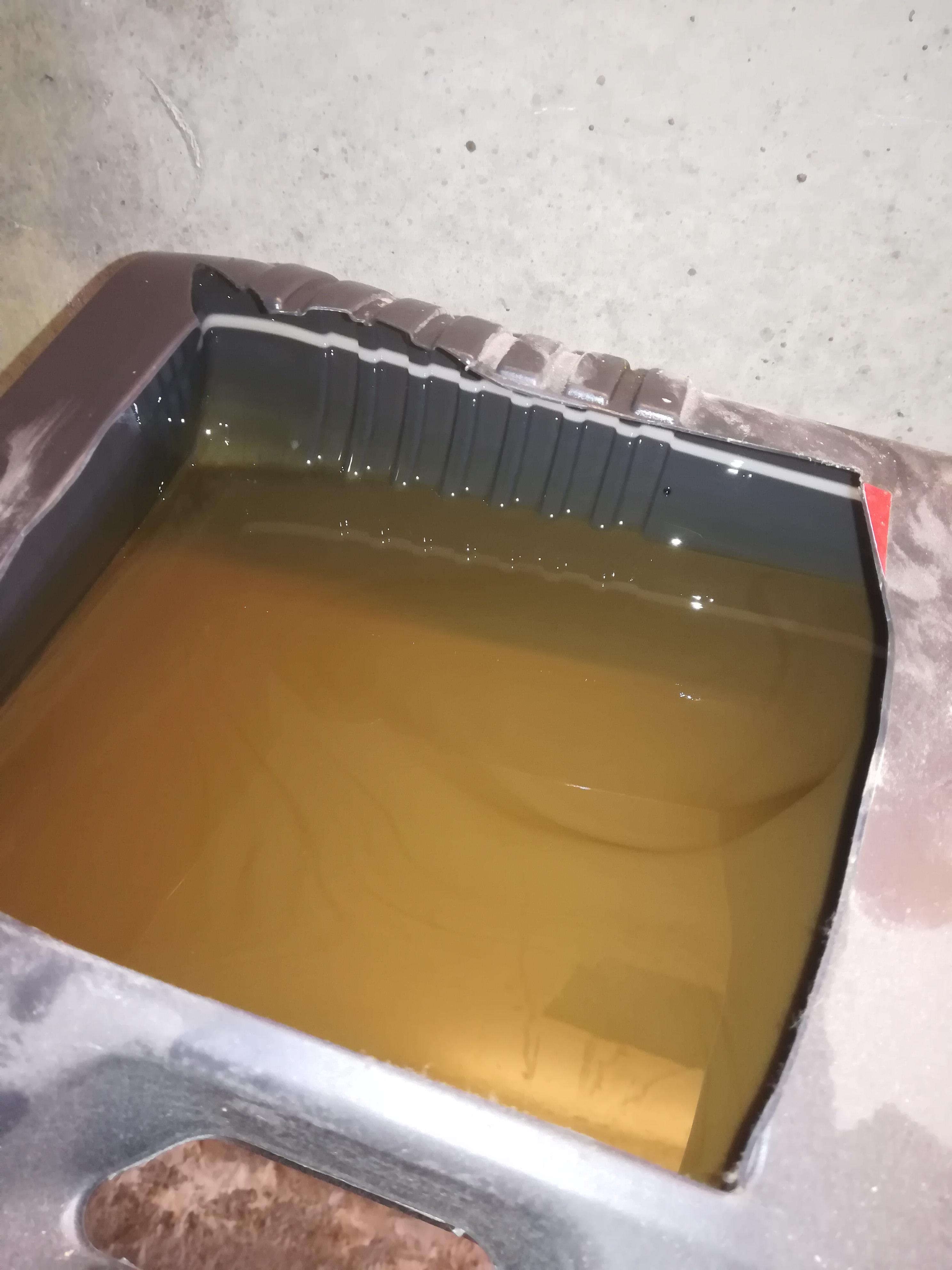

Taxitom Geschrieben 22. März 2022 Autor report Geschrieben 22. März 2022 ich hab´gestern abend nochmal Öl gewechselt, fahre heute mal paar Kilometer und beobachte das..auch mit dem Kühlwasserstand und wie sich das insgesamt verhält und meld´mich dann nochmal. Danke Euch..Die Plörre ist auch wirklich durch den Blitz der Kamera so weiss, beim ablassen war Sie graubräunlich... Zitieren
Taxitom Geschrieben 22. März 2022 Autor report Geschrieben 22. März 2022 so sieht das "alte" bei Tageslicht aus.. Zitieren
Taxitom Geschrieben 22. März 2022 Autor report Geschrieben 22. März 2022 ich hab´das Problem eigentlich schon länger..wobei..mal ist es fast weg, dann wieder schlimmer..und ich muss gestehen..ich bin den vorletzten Winter durchgefahren. Natürlich nicht, wenn Schnee liegt..aber wenn es ging. und leider eben auch oft Kurzstrecke.. so ca. 10 km 2 Mal am Tag vielleicht 3 Mal die Woche.. Zitieren
