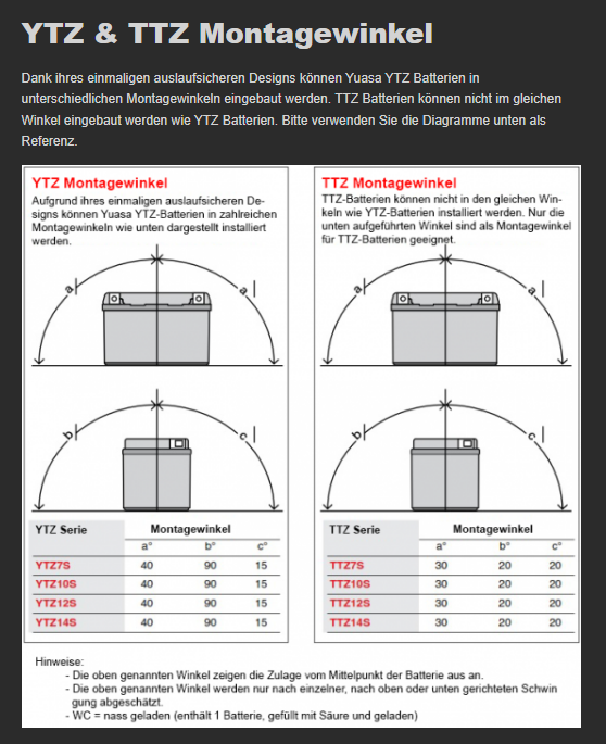

Ne niemals. und Gel ist gut weil die Batterie liegt, bei einer Normalen Blei Säure ist diese Einbaulage Mist, ob ne Yusa oder sonst was ist egal.

Das sollte nicht heißen die Yusa ist schlecht, der Startstrom ist das entscheidende wie du sagst. Es ist bekannt das die Dame zickig auf "madige" Batterien reagiert.
Die YUSA YTZ darf tatsächlich liegend eingebaut werden
