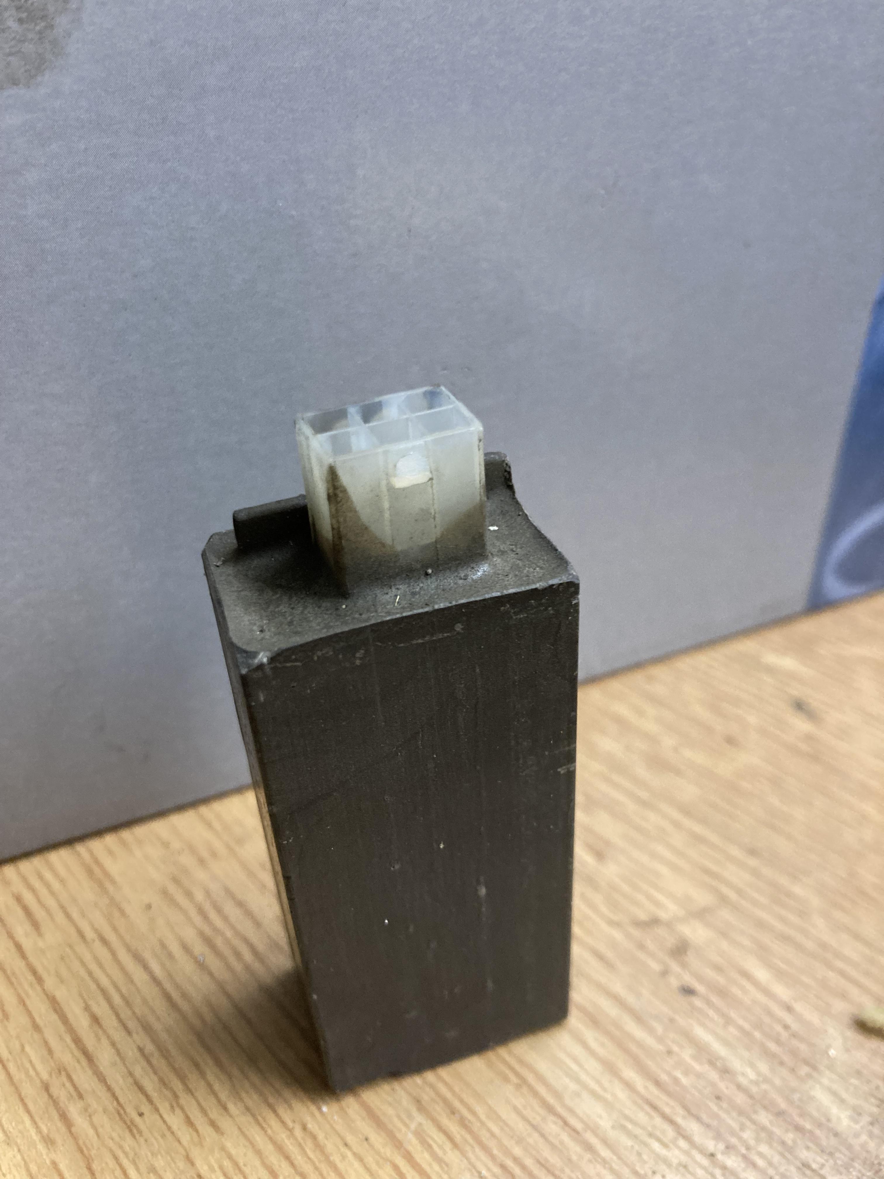

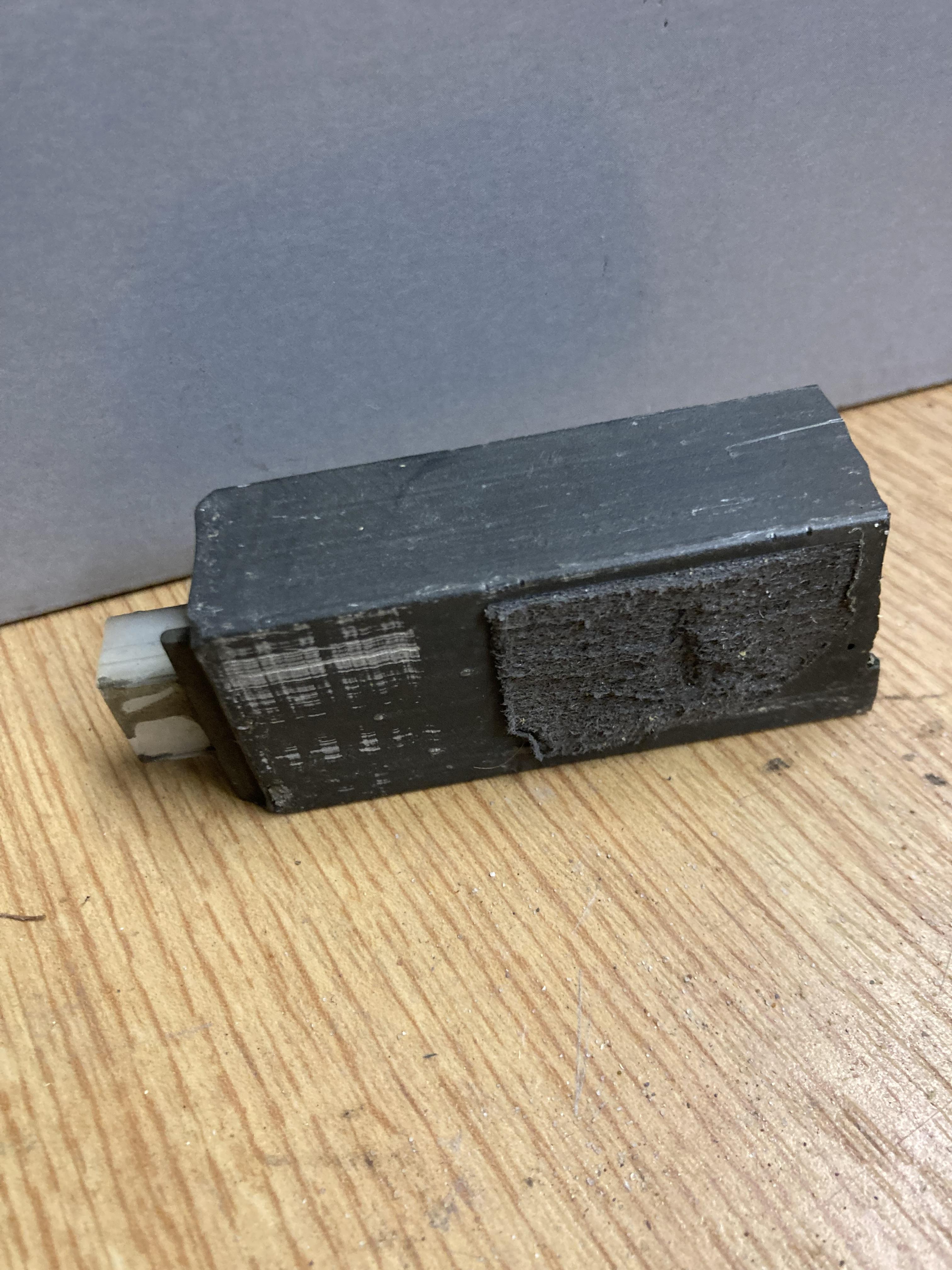

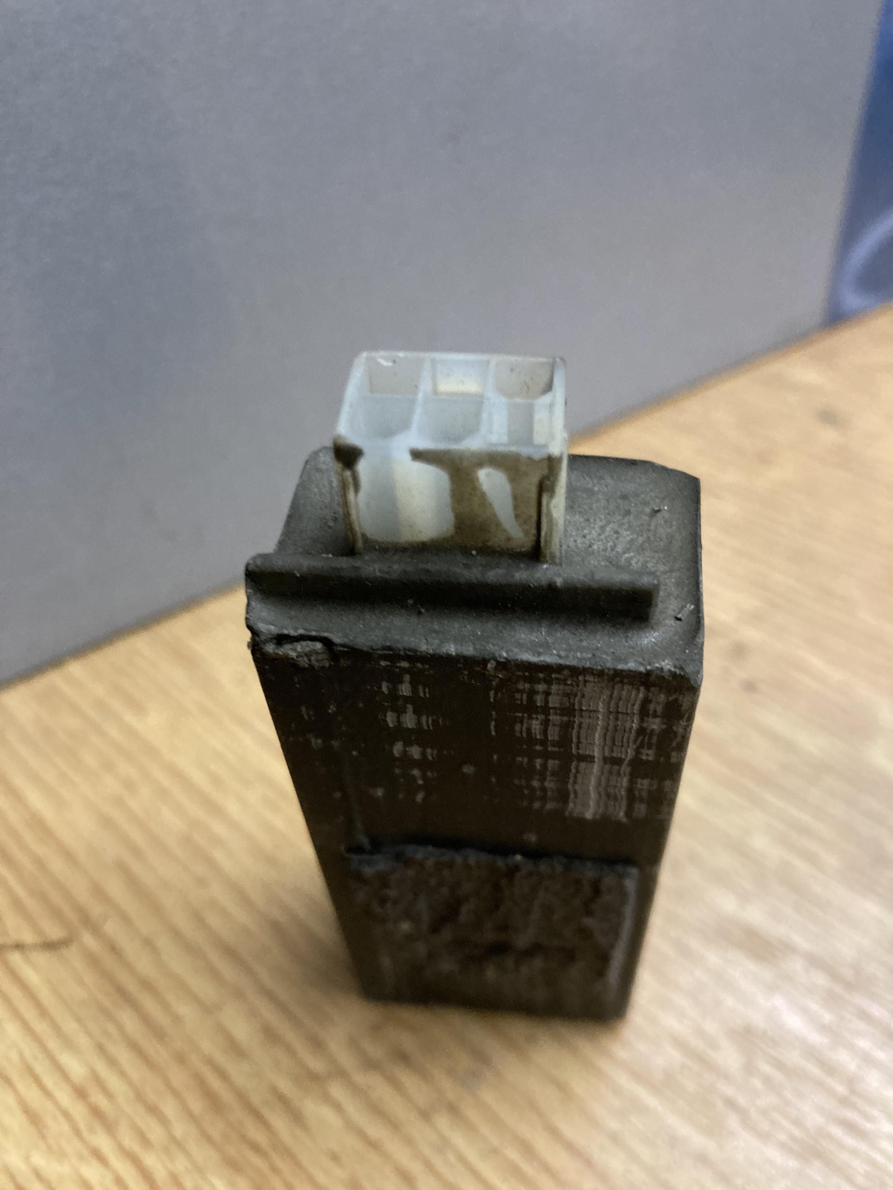

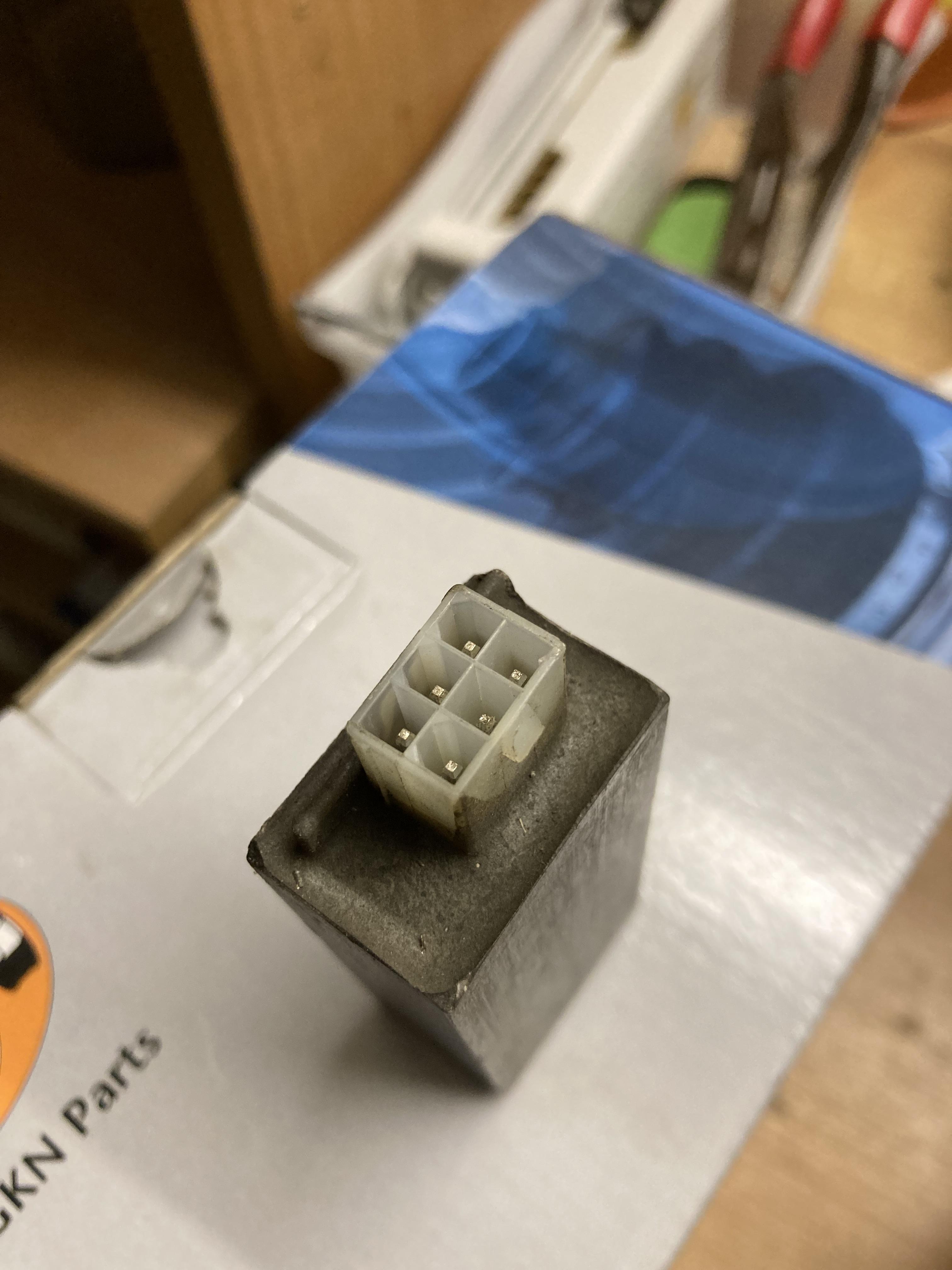

Mir ist bei der ersten Fahrt nach dem Winter plötzlich der Widerstand für die LED Blinker kaputt gegangen. Jetzt suche ich überall im Netz nach diesem Ding, da ich leider nichts darauf erkennen kann und gar nichts drauf steht, such ich und suche ich und ... finde: "EINFACH GAR NICHTS!" Dieses Ding gibt es scheinbar nicht! Aber es wäre so einfach und so schön, wenn ich das einfach austauschen kann und den Stecker an den neuen Widerstand dranklemme: Fertig!
Habe alle Kabelverläufe gecheckt, Relais gecheckt. Der linke Blinker geht noch normal. Der rechte Blinker taktet viel zu schnell. Blinker rechts uns links getauscht. Kein Unterschied. Kabelverlauf bis zum Widerstand verfolgt: Kabelstecker vom Widerstand abgezogen: Jetzt laufen beide super schnell. Wieder angesteckt: linker Blinker läuft normal, rechter bleibt schnell. Fazit: Dieser Wiederstand ist für rechts und links zuständig und der eine Teil im Widerstand ist kaputt.
Jetzt die Frage: Hat jemand schon mal sowas gehabt oder gesehen? Wenn ja, wo kann ich das bestellen/finden? Vielen Dank euch schon mal. Oder sonstige Ideen? Vielen Dank schon mal.

Schreib mal unseren Forumslieferanten @starfighter1967 an, gut möglich daß er Dir weiterhelfen kann :flowers:

Danke Euch für die Infos.
Ich hatte das hier ins Auge gefasst. Das wäre passend für mein 3-poliges Relais und scheint ganz gut zu sein. Würde das bei mir gehen?
HeinzBikes Blink-Frequenzgeber Harley-Davidson Modelle ab 1991 kaufen | Louis Motorrad - Bekleidung und Technik
