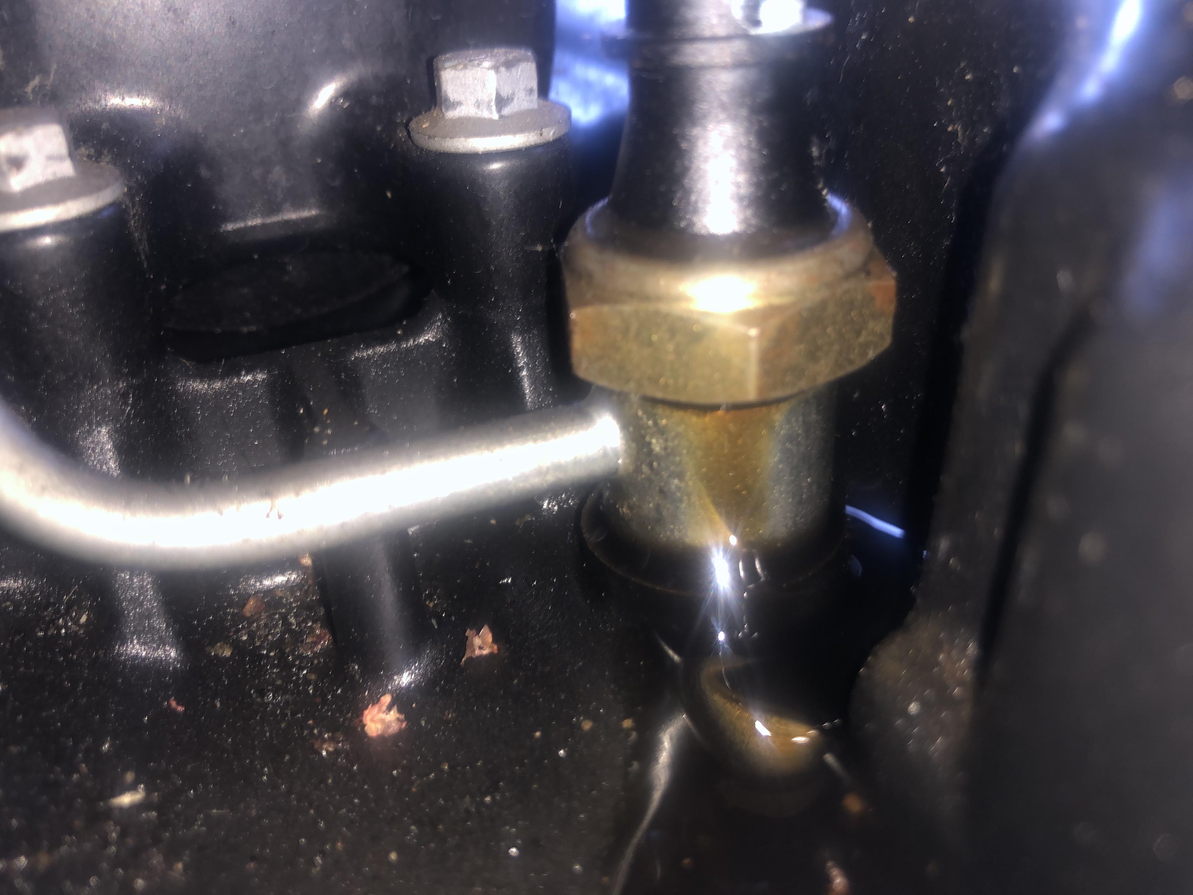

Mirco.de Geschrieben 27. März 2022 report Geschrieben 27. März 2022 (bearbeitet) Hallo, meine 2005er 1050 ST verliert mittig hinter der Zylinderbank Öl Mir scheint, als würde das aus dieser „Zündkerze“ kommen, die da mittig hinter der Zylinderbank sitzt Jemand eine Idee? IMG_1760.MOV Bearbeitet 27. März 2022 von Mirco.de Schreibfehler Zitieren
Joe Ka Geschrieben 28. März 2022 report Geschrieben 28. März 2022 Das ist der Öldrucksensor, da ist ein Kupferdichtring drunter. Ich weiß nicht ob es genau der gleiche ist, aber zumindest im Grunde sieht der so aus: https://www.ebay.de/itm/274023579188 Kannst mal bei Zündung aus den Stecker abziehen und etwas nachziehen. Der bekommt aber nur 13Nm. (Ein bisschen mehr geht, aber reis da nicht das Gewinde raus weil 'viel hilft viel' und dann muss plötzlich viel repariert werden!) Wieviel Öl in der Steigleitung ist, wenn der Motor ne Weile lang stand, weiß ich leider nicht .. also wieviel da wirklich käme wenn du den Kupferring tauschen wolltest. Mirco.de reagierte darauf 1 Zitieren

Mirco.de Geschrieben 28. März 2022 Autor report Geschrieben 28. März 2022 vor 6 Stunden schrieb Joe Ka: Das ist der Öldrucksensor, da ist ein Kupferdichtring drunter. Ich weiß nicht ob es genau der gleiche ist, aber zumindest im Grunde sieht der so aus: https://www.ebay.de/itm/274023579188 Kannst mal bei Zündung aus den Stecker abziehen und etwas nachziehen. Der bekommt aber nur 13Nm. (Ein bisschen mehr geht, aber reis da nicht das Gewinde raus weil 'viel hilft viel' und dann muss plötzlich viel repariert werden!) Wieviel Öl in der Steigleitung ist, wenn der Motor ne Weile lang stand, weiß ich leider nicht .. also wieviel da wirklich käme wenn du den Kupferring tauschen wolltest. Danke sehr, werde es mit etwas anziehen versuchen und berichten! Zitieren

joe8353 Geschrieben 28. März 2022 report Geschrieben 28. März 2022 Hi, BTT: da sieht mans ja runterlaufen Entweder: der Sensor ist lose. Oder irgendwas hat einen Riss... Gerhard Mirco.de reagierte darauf 1 Zitieren
Mirco.de Geschrieben 14. April 2022 Autor report Geschrieben 14. April 2022 Am 28.3.2022 um 17:26 schrieb joe8353: Hi, BTT: da sieht mans ja runterlaufen Entweder: der Sensor ist lose. Oder irgendwas hat einen Riss... Gerhard Konnte das Leck beseitigen Der Sensor war lose, nachgezogen und scheint wieder dicht zu sein Milli, joe8353 und bernd w. reagierten darauf 2 1 Zitieren
