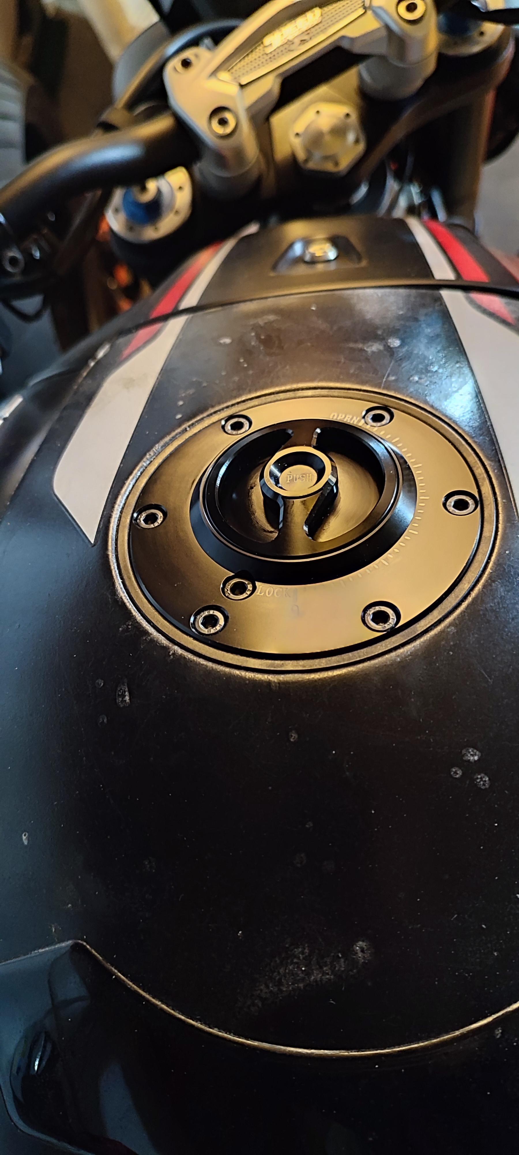

Okliv Geschrieben 11. April 2022 report Geschrieben 11. April 2022 (bearbeitet) Weil es mich etwas genervt hat an der Tankstelle meinen Schlüssel hervor zu kramen, habe ich einen schlüssellosen Tankdeckel montiert! Meiner ist von einem großen chinsischen Versandhandel. Die Kompatibilität ist zwar nur für vorgänger- Speed Triples angegeben aber die "Triumph Ersatzteilnummern" sind identisch! Passt wunderbar! 👍 Bearbeitet 26. April 2022 von Triplemania bernd w. reagierte darauf 1 Zitieren

Okliv Geschrieben 28. April 2022 Autor report Geschrieben 28. April 2022 Update: Mir ist mittlerweile ein "mittelschweres" Manko an diesem Tankverschluss aufgefallen! Nämlich: " Der Tankdeckel hat mittig eine Vertiefung in der sich Regenwasser sammeln kann und wird, welches beim öffnen in den Tank fließt. Beim serienmäßigen Deckel wird eintrendes Wasser sehr wirkungsvoll im äußeren Ring aufgefangen und abgeleitet. Bei diesem Deckel, meiner Einschätzung nach, nicht! Wenn in diesem Deckel also eine Pfütze steht muss man ihn bei Regenfahrten vor dem Öffnen erst trocken tupfen! ☹️ Ein wenig Wasser im Tank ist kein Problem! ABER! Das Wasser sammelt sich so lange unten im Tank, bis es zum Problem wird! Zitieren

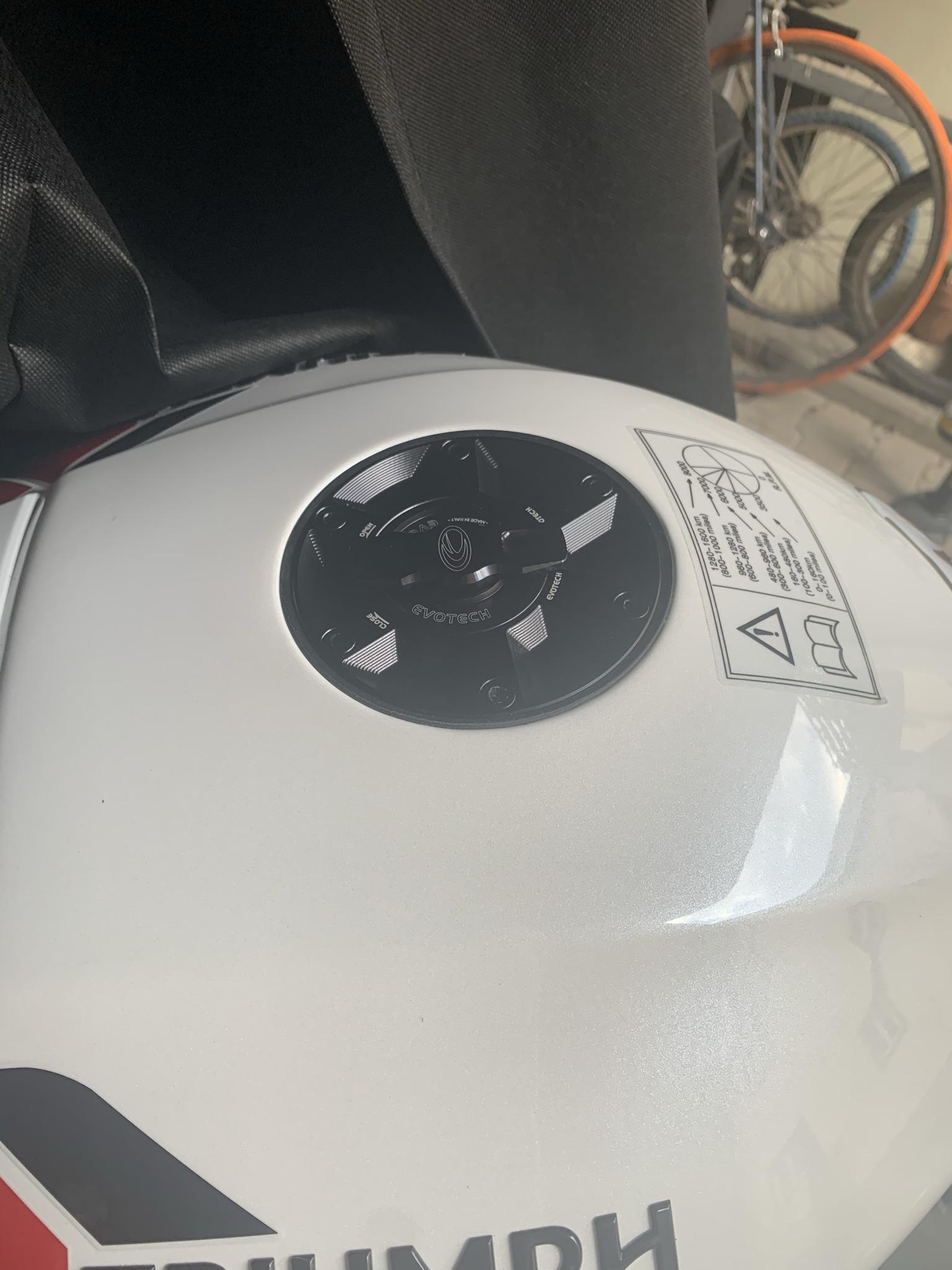

BigWhiteSamoan Geschrieben 27. Mai 2022 report Geschrieben 27. Mai 2022 Da liefern auch die Mafiosis gutes Material. evotech.it bietet ausreichend Material für die 1050 und 1050RS bis 2020. ps. Bild ist schon älter, der Aufkleber ist nicht mehr vorhanden Zitieren
